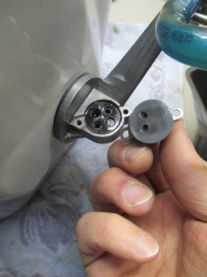

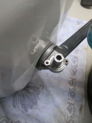

Bonsoir
démontage selle/porte bagage et réservoir : tout ça pour accéder au robinet à essence
à priori l'ergot est bien placé
en revanche j'ai des doutes concernant la partie rotative
je m'explique : tout fonctionne bien fermé/ouvert/réserve, en revanche, impossible de faire correspondre ça avec une position normale de la tirette
il faudrait que le trou dans la partie rotative soit décalé de 90°
comme ce n'est pas le robinet d'origine et que je l'ai acheté d'occase, se pourrait il que la partie rotative ne soit pas la bonne ???
idée renforcé par le fait qu'avec le joint pour acma ça frotte fort (à en abimer le joint), alors qu'après avoir essayé avec un joint standard ça tourne bien et ça semble étanche
lumières bienvenues....
Messages : 2179
Re: position tirette robinet essence acma ???
salut les trous du corps du robinet ne sont-il pas bouchés il faut les ramoner avec un fil de fer suivi d'un coup dse soufflette enfin a vérifier.
kingyo
Messages : 186
Message par kingyo »
Bonsoir mcdouve
tout est bien propre
démonté, nettoyé, vérifié avant remontage
si je veux mettre la tirette en bonne position je devrais repercer à 90 ° la partie rotative, ce qui ne pose pas vraiment de problème technique en soi
juste une incomprehension... du pourquoi et du comment
je me prends peut être un peu la tête pour pas grand chose, mais j'aime bien comprendre
Messages : 1926
faudrait peut être juste tourner d'un demi tour le ressort butée ....

Messages : 2179
De toute façon il n'y a que deux positions de ll'anneau élastique donc ça doit obligatoirement marcher sur une des deux positions
Messages : 1926
+ 2 position de tirette: la bonne et la mauvaise .
Ce qui fait 4 solutions possibles dont une seule bonne !
