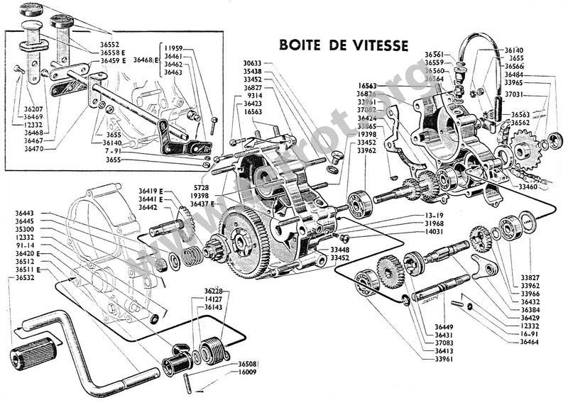

Pour changer ou remettre en place le ressort c'est très simple si vous avez le moteur du scooter terrot qui permet d'ouvrir seulement la petite partie "ronde" du carter (une autre version de moteur n'a qu'un grand carter en 1 seul morceau)
Enlever la manivelle 36511E puis la goupille 36508 du support 36512, retirer le support de l'axe 33442 et dévisser la petite partie du carter ou il y a la butée (qui va retenir le support une fois le ressort tendu), placer le ressort et bander celui-ci à l'aide de la manivelle, replacer le carter et visser le avant de relacher la manivelle: le ressort pousse le support (partie 36420E) contre la butée du carter: le tour est joué!
Attention! il faut que l'axe du kick 36442 soit en bonne position sinon les dents 36419E seront mal placées : un demi tour de trop suffit, la goupille entre pourtant parfaitement mais l'axe n'est pas de sa position... On s'en aperçoit après remontage et essai du kick: il n'effectue que la moitié de sa course normale...
si vous avez un autre moteur: impossible d'enlever le carter: il faut alors bander le ressort avec un fil de fer...
