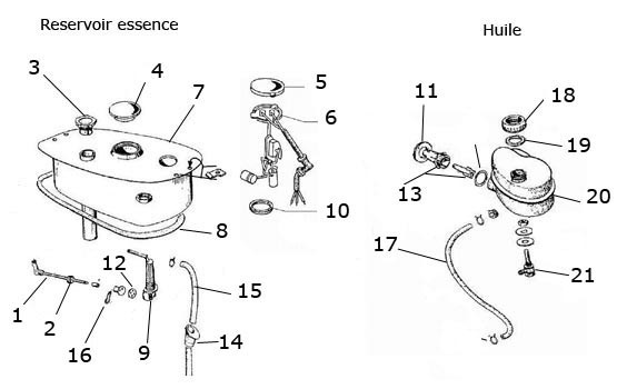

En faisant le plein d'huile de mon scoot (PX 125E de 1983) l'opercule du bidon d'huile (en alu) est tombé dans le reservoir.
Ne me demandez pas comment ! un coup de vent et hop juste là où il ne faut pas ! Je n'en reviens toujours pas.
Bref le problème maintenant c'est que je me retrouve avec un corps étranger dans les entrailles de mon scoot, et que je crains les conséquences !!!!
Alors quelqu'un pour m'éclairer sur le sujet ?
Est-ce qu'il faut que je récupére ce satané bout de papier, ce qui implique de tout démonter ????
Ou est-ce que je peux fermer les yeux et rouler peinard ??? :ouf:

Si j'ai bien pigé, t'as fait tomber l'opercule de ton bidon dans le réservoir d'huile, en mode "super-boulet" ?
Tout dépends de sa taille, il ne faut pas qu'il obstrue ton conduit d'huile.
Essaye tout de même de le choper avec une longue tige (au besoin, pique une baleine de parapluie à ta belle-mère)
Bref, si t'es flemmard, tu roule comme çà.... ou bien tu prends 1 heure et tu démonte ton réservoir et ton résa d'huile, c'est assez simple....et tu rouleras plus tranquillou.
Bon courage.

C'est trop dangereux ce truc, il faut que tu le vire.
Si ça vientt obturer ta sortie de réservoir, tu vas tourner à sec pendant X kilomètres, et là le serrage est ... quasi inéluctable.
Une pince à bec longue (grandes branches), ça coute dans les 8 roros dans n'importe que brico truc ... et une fois que t'en a une, tu te demandes comment t'as fait pour t'en passer pendant aussi longtemps ! :roll:

Avec une baguette cuivre, tu l'a tords pour avoir comme un hameçon...j'dis ça parce que ça m'est arrivé...mais moi j'ai fermé ma gueule :=X: :=X: :=X: ....sinon bienvenue au club des boulets... :love: :love: :love:

Je vais opter pour la pêche à la ligne avant de me lancer dans le démontage de grande envergure.

Aspirateur à eau, enfin un aspirateur à liquides. Je ne déconne pas.
