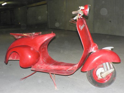

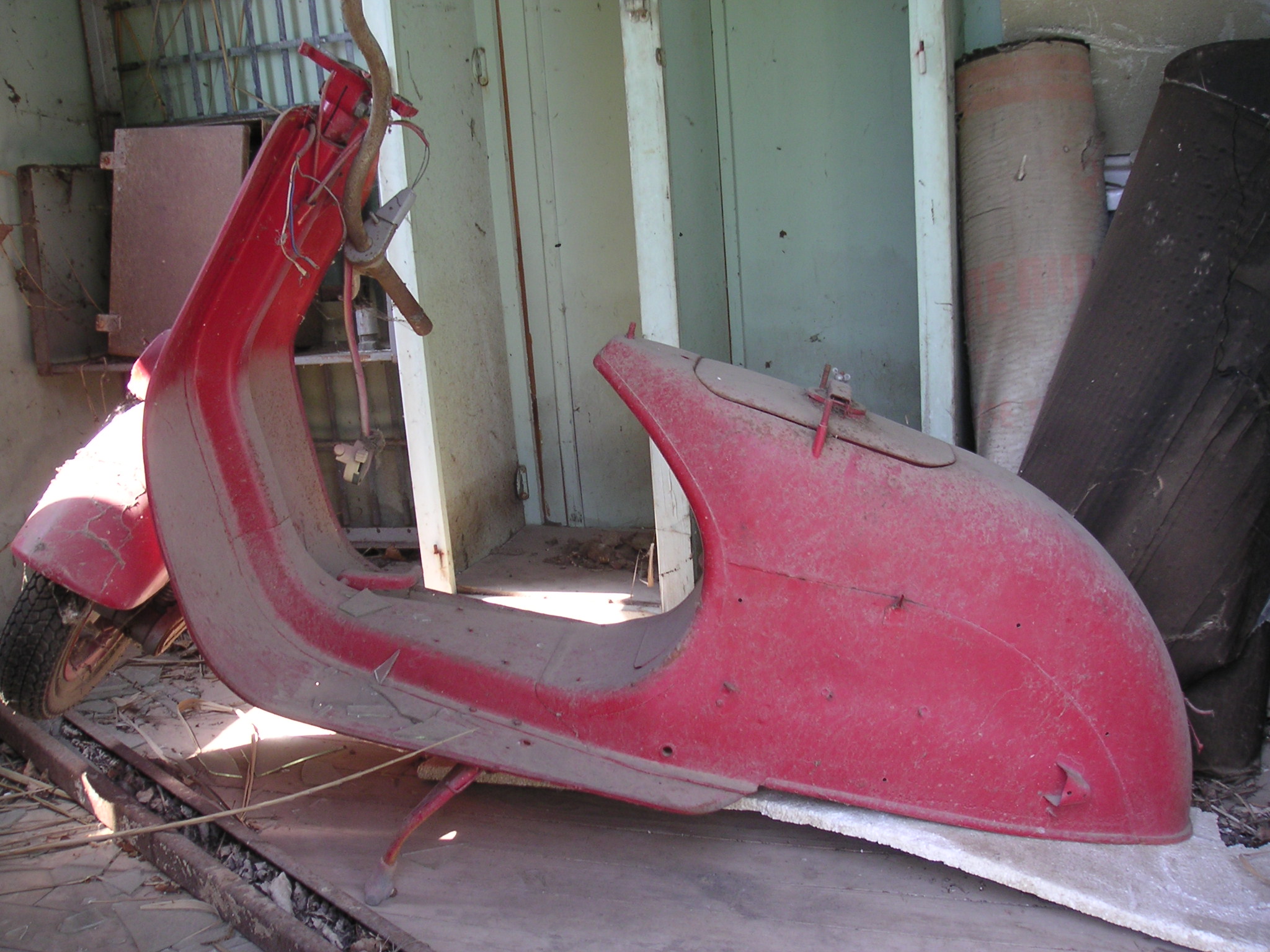

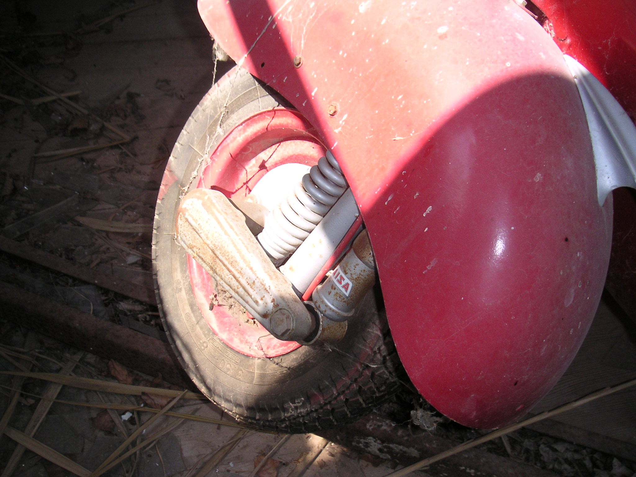

Quelques photos de la découverte initiale ...tout le monde aura reconnu un acma 53

Je profite d'un accalmie au boulot pour poster le début de l'histoire
Donc en avril 2007, un client qui me voit rouler en PK (pour cause de panne de mon zip/daily) me demande si j'aime les vespas
Ben...oui :)

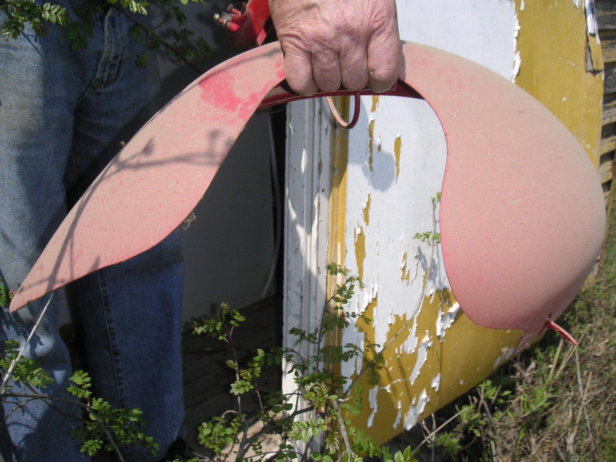

il me montre dans un algeco 2 carrosseries d'acma :un 53 rouge et un 55 gris sans les moteurs sans les CG :D
Je n'avais à l'époque, ni le temps, ni la place pour une restauration mais j'ai quand même décidé de racheter le tout pour la somme de 150 euros !
Un copain mécano à récupéré le 55 pour monter un moteur de PX 200 dedans et j'ai gardé le 53

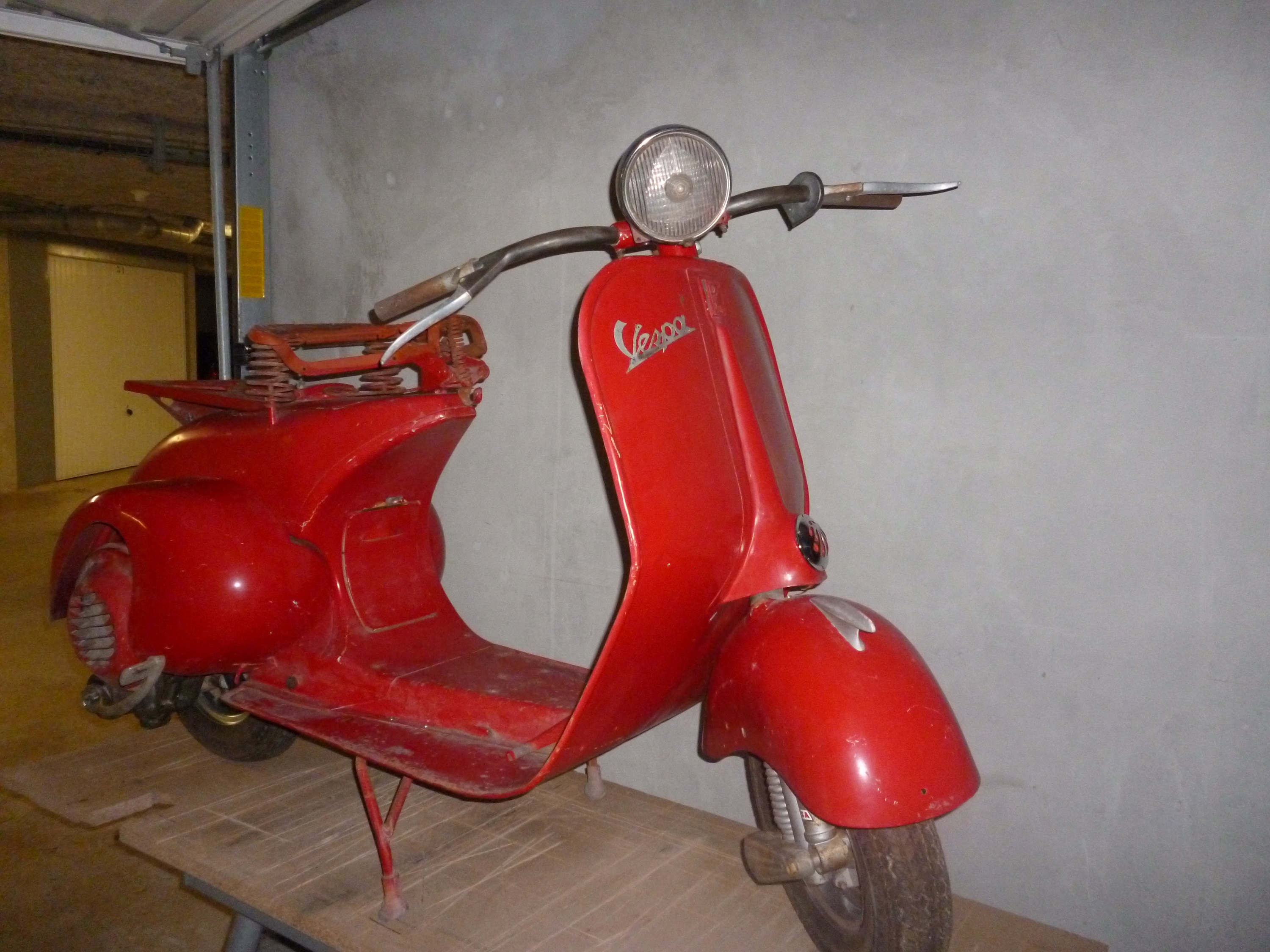

Une fois toutes les pièces mises ensemble ça donnait ça :
Une carrosserie presque compléte, assez saine, quelques accessoires ardor (sortie de gaine de passage de vitesse et commodo)
J'ai eu la bonne surprise de recevoir la selle aprés 3 ans avec une assise un peu pourrie mais une structure saine ainsi que le moteur...en état disons moyen !

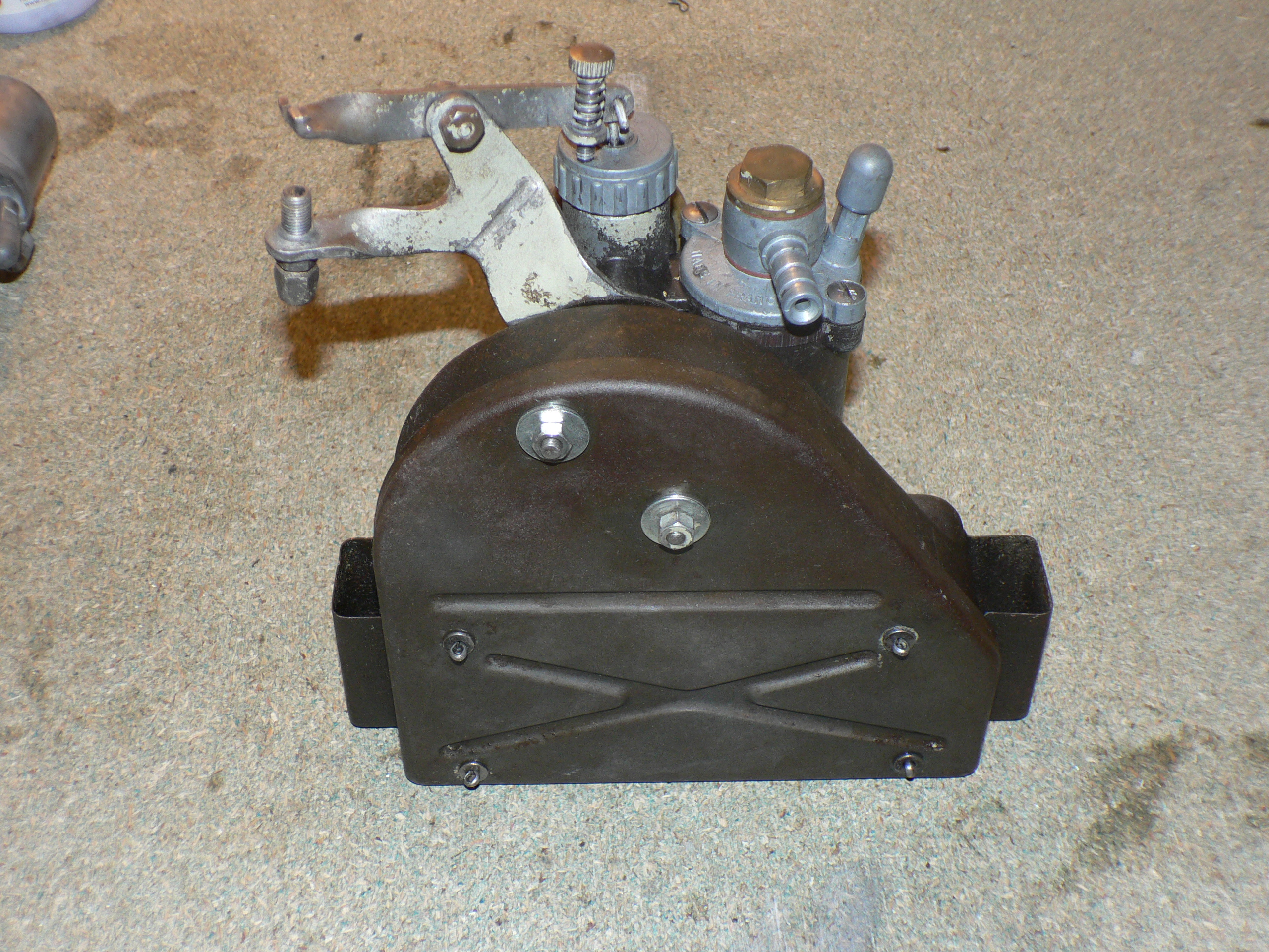

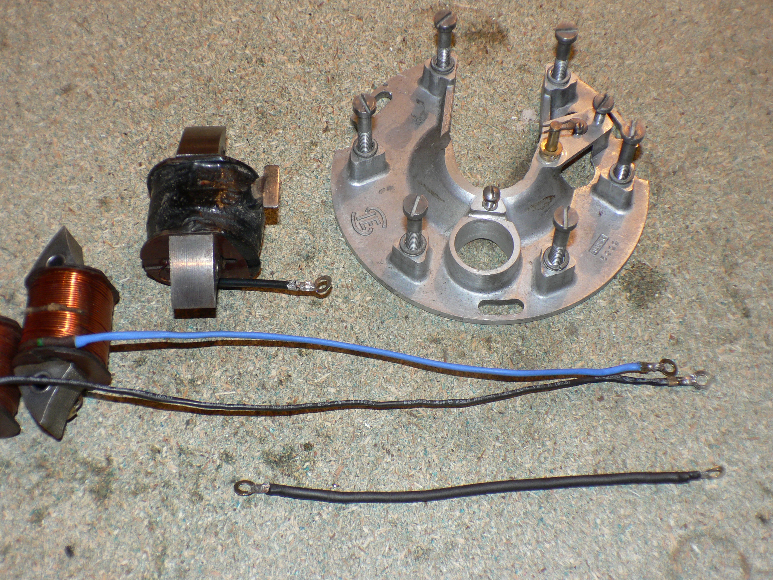

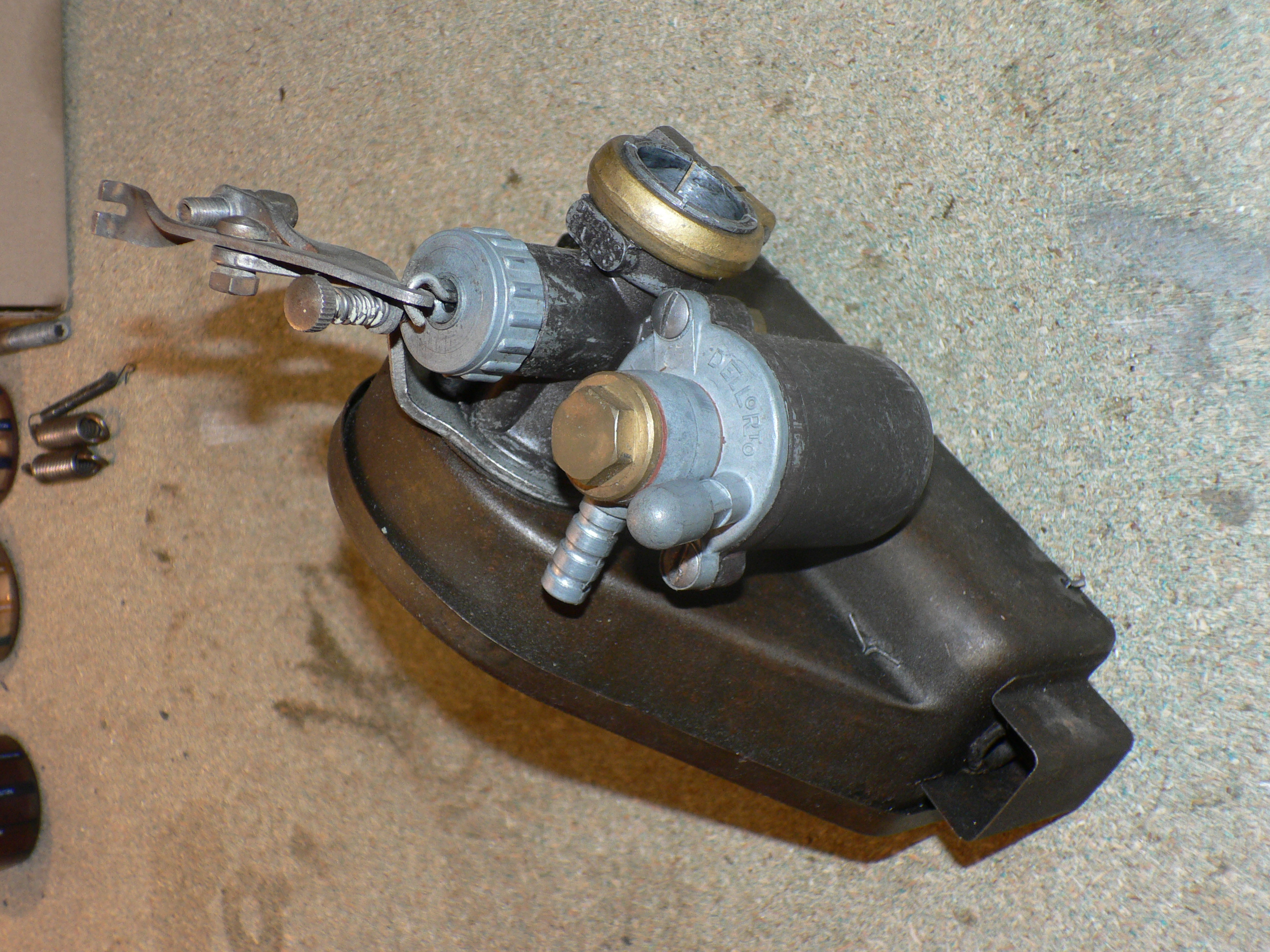

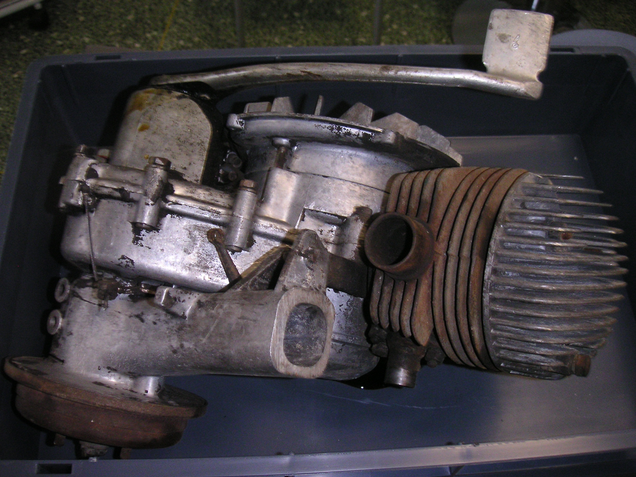

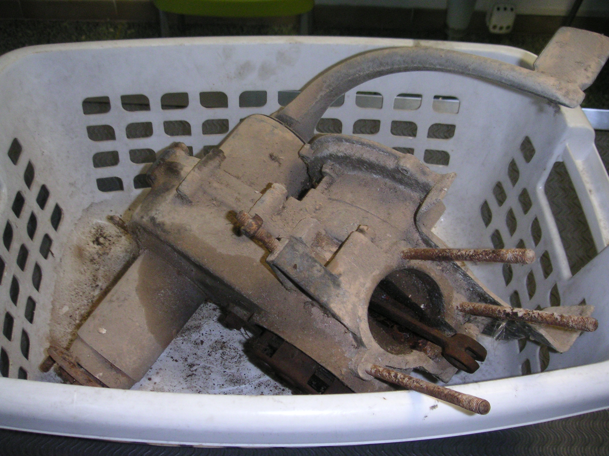

J'avais fait l'acquisition dans l'intervalle (2009) d'un moteur sur Ebay, comme je n'y connaissais pas grand chose, j'ai en fait acheté un moteur de 55 avec un bras oscillant ...raccourci :( pour quelque chose comme 120 euros de mémoire
J'ai attaqué le démontage méthodique du moteur et son nettoyage, le tout étalé sur une bonne année.
achat de piéces neuves chez acma scooter qui était à Pegomas à l'époque
Le tout dans les 600 euros (vilebrequin, roulements, échappement, jantes,joints,baguettes de plancher, caoutchoucs divers et variés...et j'en oublie)

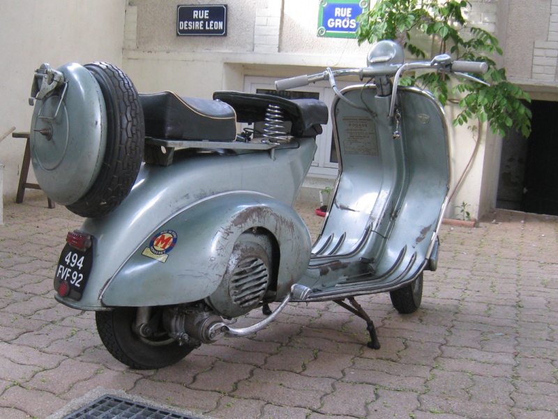

Re: Bonjour d'un nouvel inscrit du Sud...

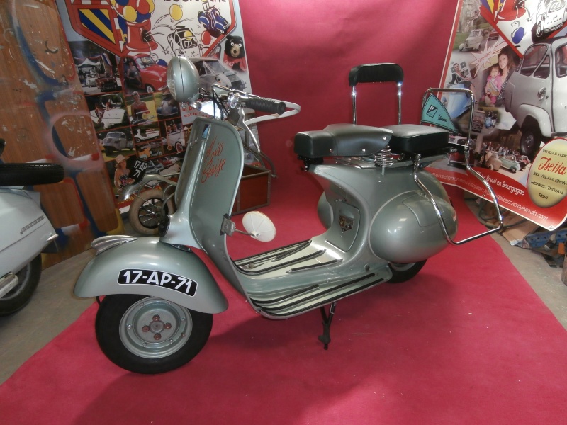

Chouette. Surtout surtout, briefe bien ton peintre pour qu'il y aille molo sur le vernis. Si je dis pas de connerie ( un pro pourra confirmer ou pas) peinture + vernis mat + poncage hyper fin + polish.....
Voilà mon 53 en peinture d'origine :

Messages : 1787
le mieux, c'est métal brillant direct comme a l’époque ...( c'est plus dur a poser ..)
évite surtout le vert jade des coupé 406 rempli de nacré ( peinture années 2000=) qui fera un scoot custom

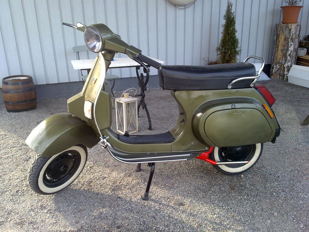

c'est marrant j'aimerais presque le vert jade sur vos photos, ça tire sur du gris bleuté...

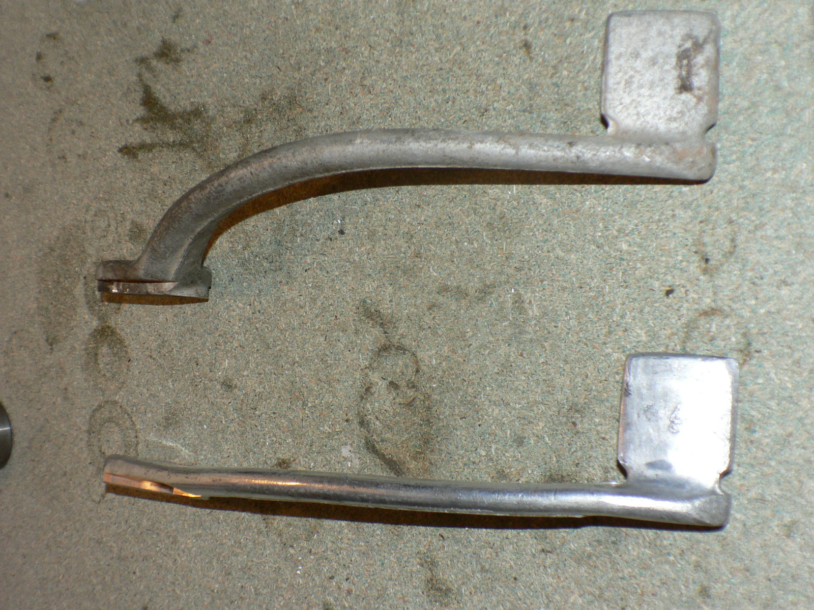

En revanche, je pense que je vais tenter d'adapter le kick du 53 sur le moteur de 55, car il est un poil caractéristique
Quelqu'un a-t-il déjà fait la manip ?
Bon avant de me tirer dessus à boulets rouges, laissez moi me réfugier dans une tranchée :)

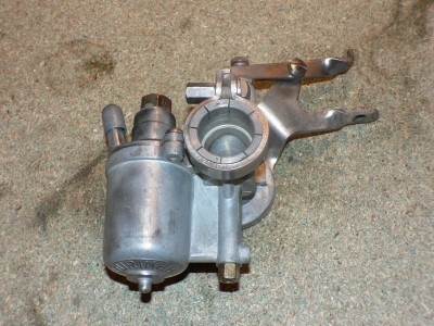

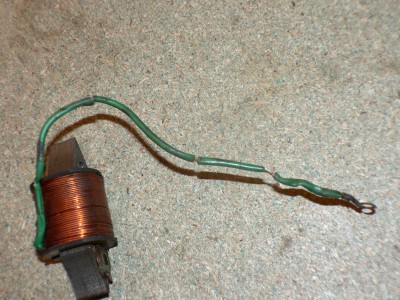

Comme ce post manque de photos je vous en mets une de mon gourbi pour les petites interventions sur le moteur
et les travaux pratiques du jour
avant et après
celui qui trouve le kick de 53 gagne .....euh une :bierre: si il est dans mon coin :;):

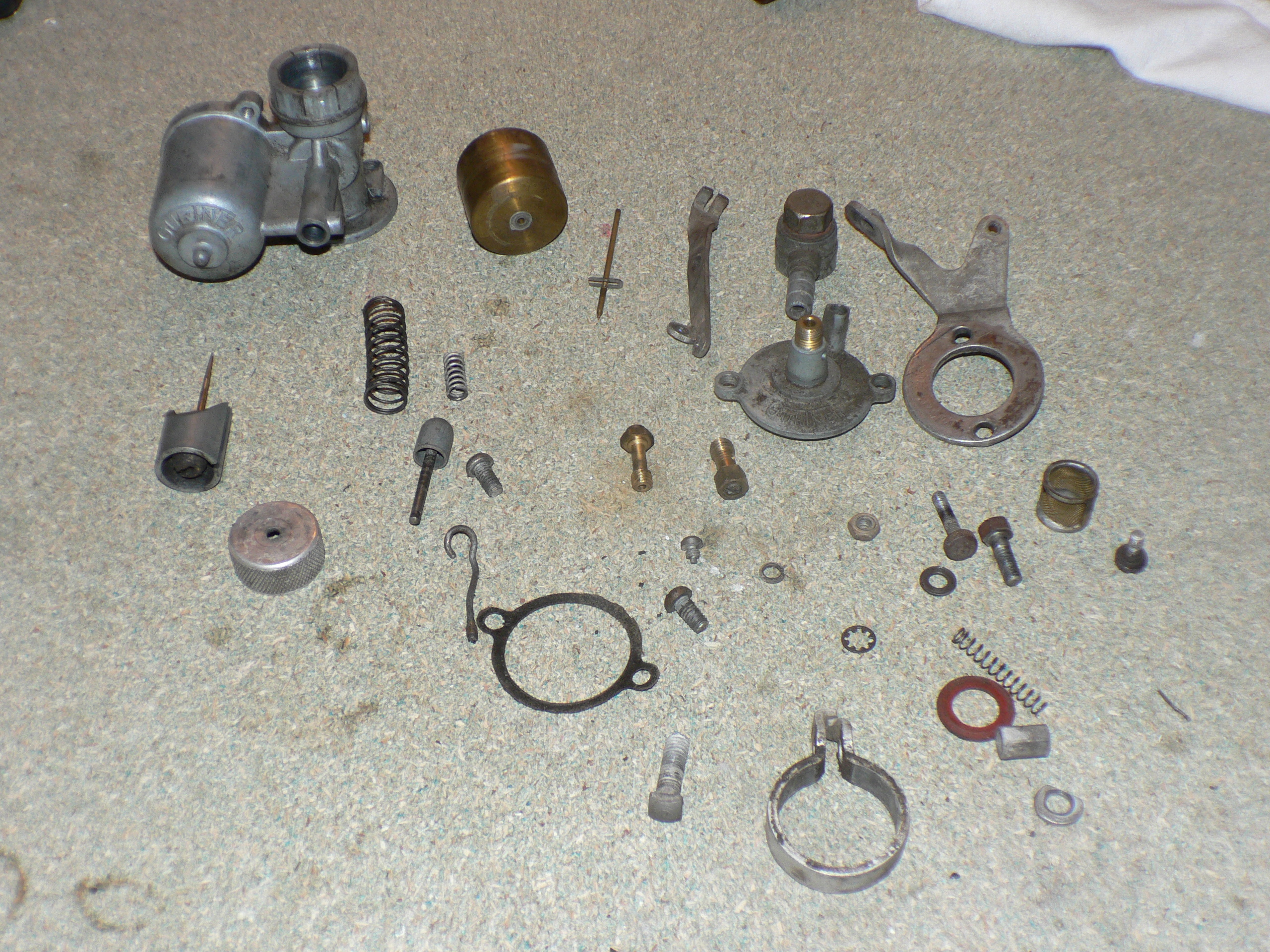

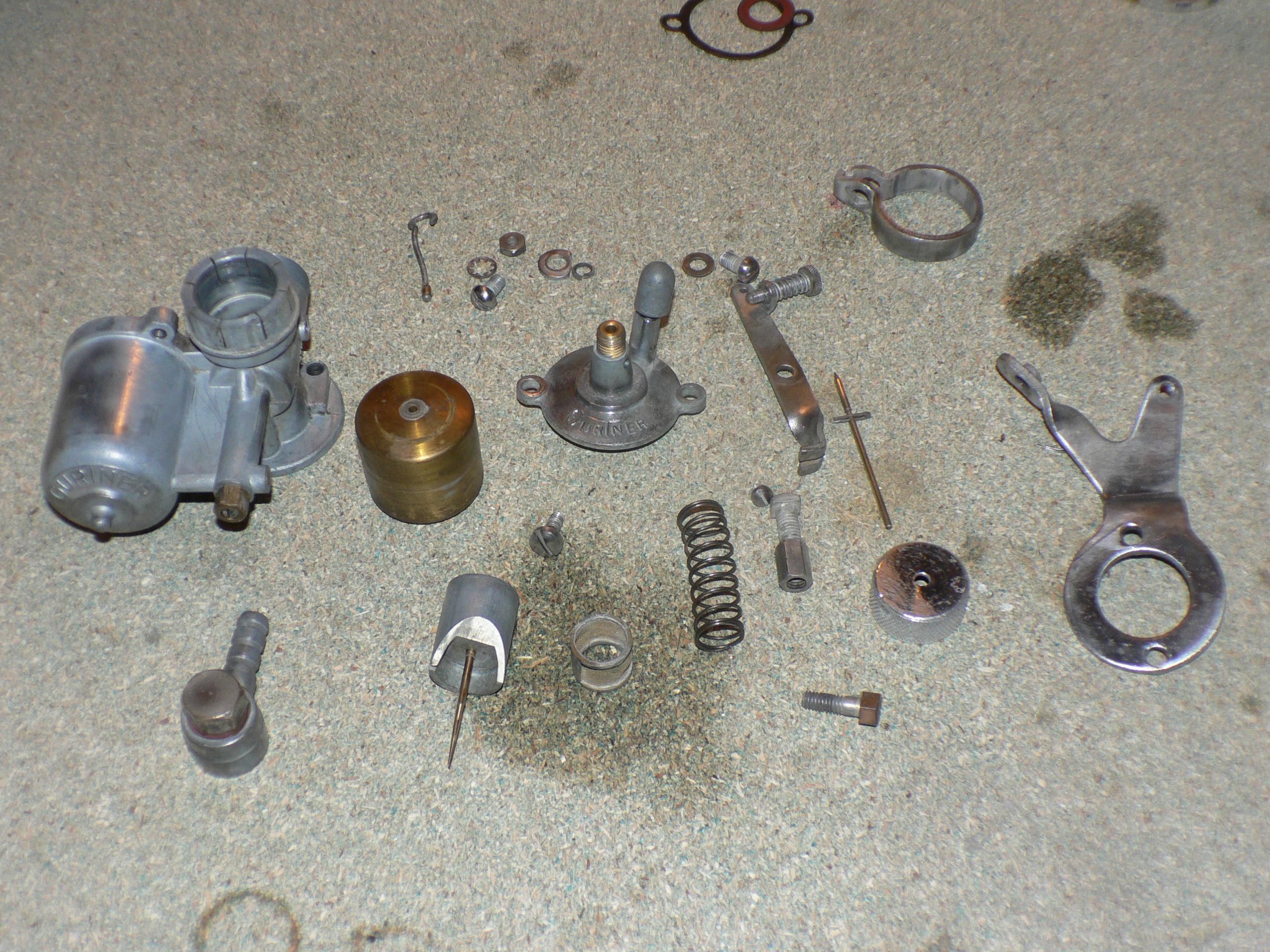

Il y a quelques jours c'était opération carbu !
Façon puzzle avant et des pièces avec un supplément d'âme (euphémisme pour crasse !)
Aprés
remonté
propre à défaut d'être neuf !
J'attends un filtre à air (sur lequel est greffé un carbu !), ça fera des pièces de rechange
50 euros le tout sur le bon coin
pas facile à trouver le filtre à air d'ailleurs

Bon aujourd'hui Rosco il est content il a reçu ça au courrier !
J'ai eu la surprise de voir dell orto made in France !
Est ce que quelqu'un pourrait me donner un cours de carbu ?
Dell orto gurtner ??? modéle année ?

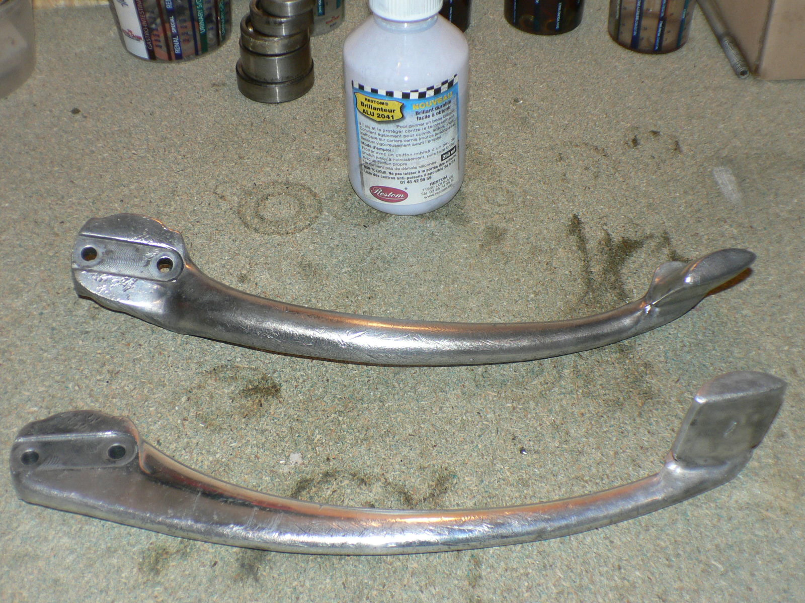

Un clin d'oeil pour commencer
Même la clef du neiman était peinte en rouge !
z'avez vu y sont bien briefés à la maison : le porte clef avec aile ouverte !
Même ma fille de 9 ans sait ça et ne se trompe pas pour faire un cadeau de noel à son pôpa !

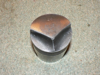

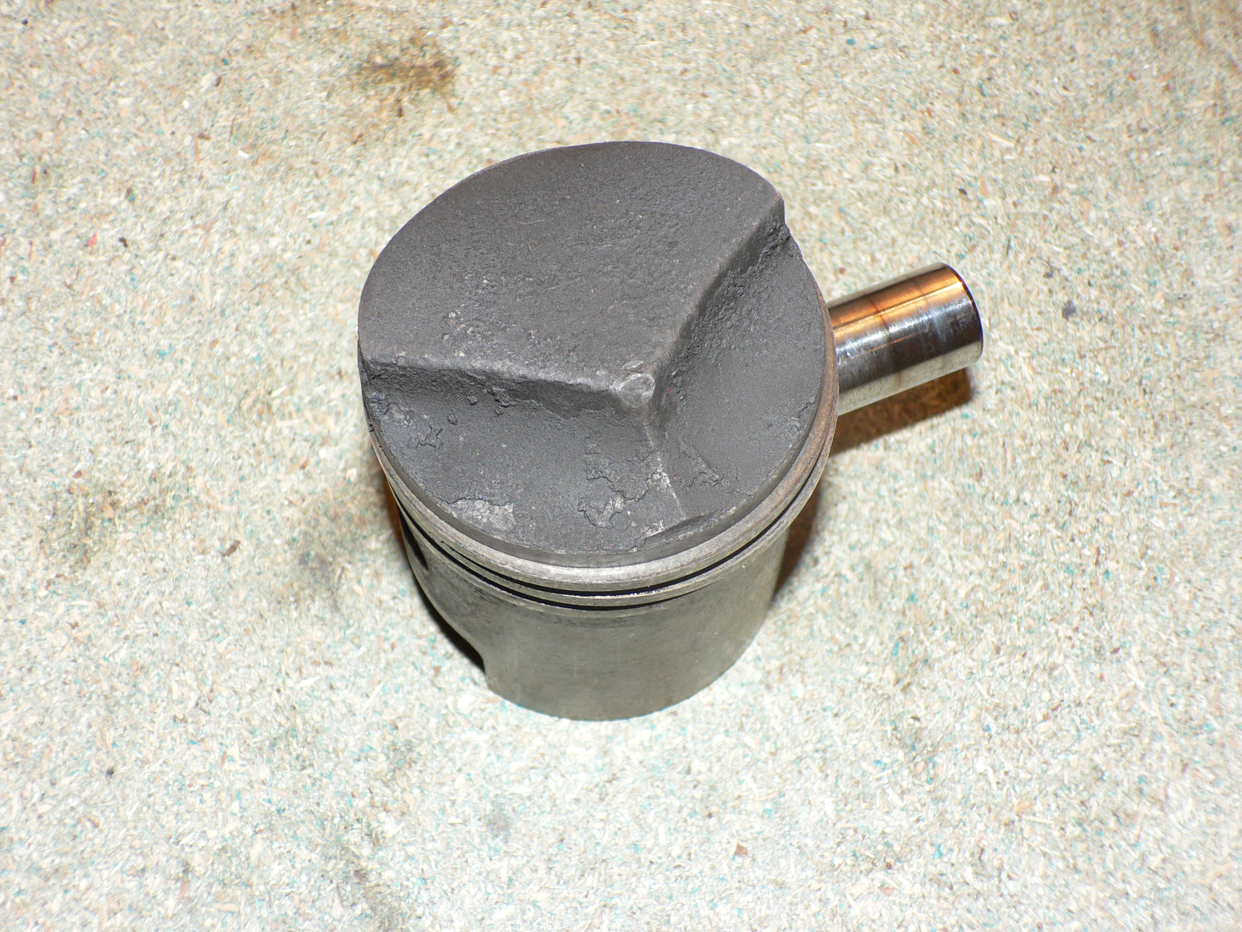

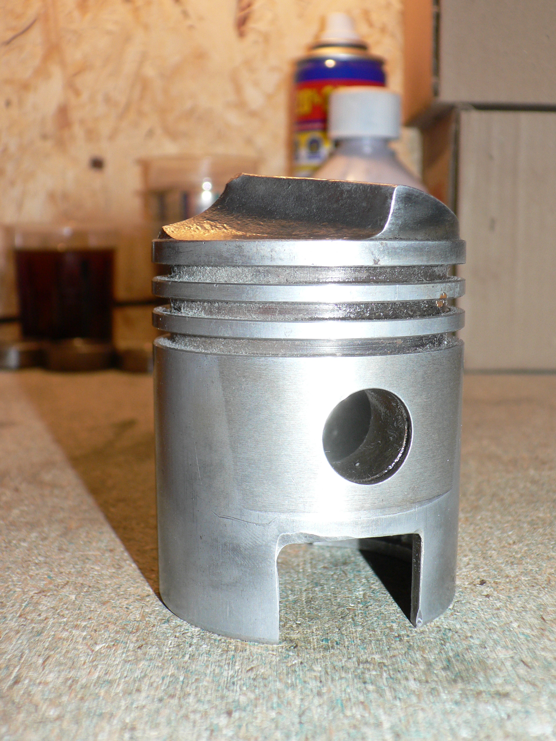

Pour finir un diagnostic piston
Alors docteur, c'est grave ?
Je le remonte comme ça ou je le jette ?
Bonne soirée et à demain pour de nouvelles aventures :énervé: électriques....
Merci à Jean Do pour sa réponse d'intégriste modéré :wink: , j'aime le concept !
Messages : 10074
Il a l'air propre et non marqué ton piston !
kingyo
Messages : 186
Message par kingyo »
Merci tontonscoot pour le diagnostic piston
j'ai noté un pet sur la pointe dessus : bougie trop longue ?
c'est écrit dessus 54.95 tolérance 0.05 + 3 segments = piston changé et cylindre réalésé ?

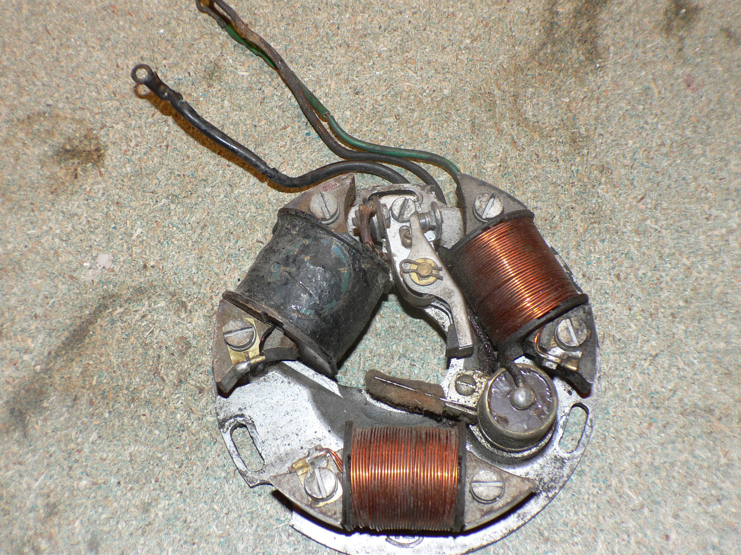

Démontage et nettoyage
changement vis platinées,condo et feutre
Mais ça vous gérez comment ?
gaine thermo ?
i need you !
David
Messages : 10074
Change entièrement ton fil, ou mieux, mets une bobine neuve !
kingyo
Messages : 186
Bonsoir
comme je ne voyais pas comment changer le fil, j'ai essayer de reconditionner le tout avec des gaines thermo
Dessouder, nettoyer et ressouder les cosses
Je vais tenter comme ça et si ça ne marche pas, je me rangerais à l'avis de tonton et je changerais les bobines.
Désolé pour les couleurs mais y z'avaient que bleu/noir/rouge chez Weldom :roll:
J'ai aussi récupéré des roulements chez AD hop au congélo et dans le moteur demain !
Personne pour une petite leçon sur les carbus que je me couche moins bête ce soir ? :ouai!:
J'ai pas trouvé grand chose dans mes recherches, sauf peut-être le gurtner postérieur au dellorto
Bonne soirée
David
Messages : 10074
Au remontage, fais bien gaffe au fils et connections, entre les isolants, masses, contacts, etc....
kingyo
Messages : 186
J'ai pris pas mal de photos au démontage, j'ai essayé d'être rigoureux
On verra dans quelques temps si ça marche
Juste 2 doutes
2 rondelles cuivres au dessus des vis platinées ou 1 dessus 1 dessous (je pense au dessus)
Arrivent au bornier des vis platinées : condensateur/bobine HT et repart gros fil noir vers la bougie
J'ai bon ?

gilderey
Messages : 11
Inscription : 22 janv. 2014, 13:37
Message par gilderey »
Bonjour, ce piston est un adaptable 3 segments et 2eme cote de réparation ( en adaptable les cotes réparations étaient souvent de 0,50) la cote d'origine étant 54 ton cylindre est donc réalesé

Messages : 1787
ça avance

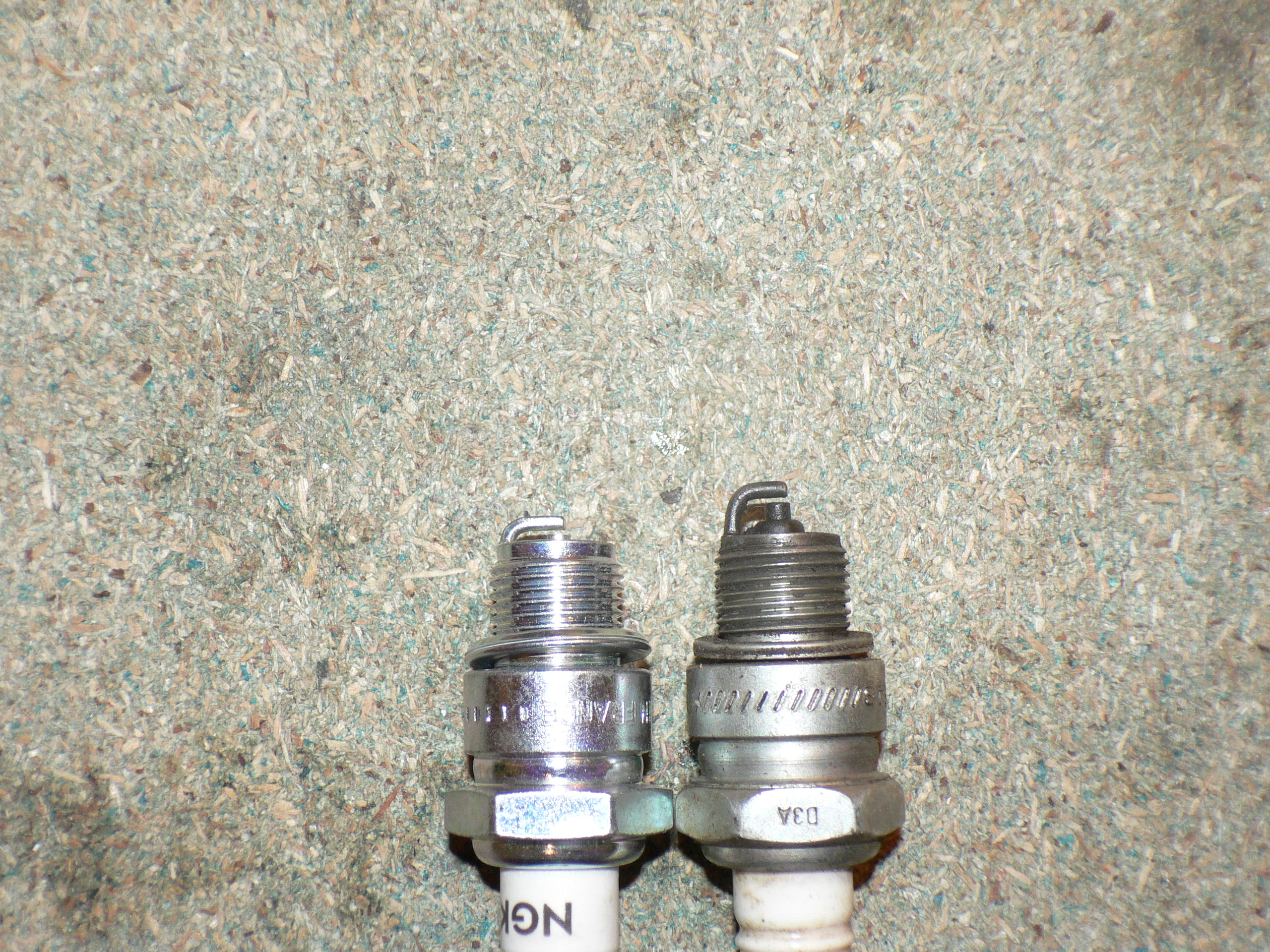

l'electrode tape le piston ( il a aussi un pète sur le dessus ) trop longue !!! culot court 9/10 sur un 2 temps
quant à ta bobine, pense a notre ami américain murphy et mets en une neuve direct !
vu ou elle est placée et vu comment ça fait ... tu vas vite le regretter

Qu'est ce que tu veux dire par vu ou elle est placée ?
J'ai 2 bobines basses tensions en stock sur un autre plateau d'allumage
Je ferais des essais dés que le moteur est refermé, assorti d'une prière !!
Messages : 1787
sur un scoot, l'allumage et les bobines, sont au fond du volant, derrière la turbine, dans la soufflerie , dans la caisse , bref une aprem de démontage pour la changer , alors qu'une semaine avant, elle était accessible !!
c'est comme le condo, qui lache de temps en temps , ils sont toujours dehors maintenant ..

j'ai cru comprendre que l'électricité était un peu galère, en plus c'est la partie que j'aime le moins, alors je me prépare psychologiquement au pire, voire même histoire de te faire râler, à mettre un allumage zelectronique !
je te promets j'essaierais tout avant d'en arriver à cette extrémité !
Pour la bougie bingo !
c'était bien ça !
