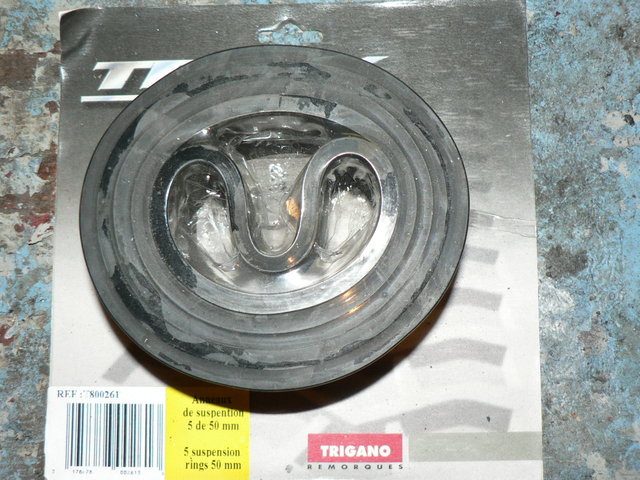

Sur les modèles en 35 mm, il n'y a pas l'anneau intérieur qui forme le bourrelet butoir d'entre axes.
Anneaux Neiman avec 4 anneaux en 35 mm de large
Afin de conserver ce bourrelet il faut plutôt prendre des anneaux Neiman pour remorque de type Trigano en 50mm de large et les recouper dans le sens de la largeur à 35 mm avec une scie à ruban surtout si l'on veux une tranche parfaite.
Anneau Neiman d'origine de BM250
Anneau Neiman Trigano avec 5 anneaux en 50 mm de large.
