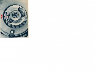

J'essaye en vain de caler allumage du VMS, et je commence a m'agacer un brin...
En parcourant le net j'ai lu que ce scoot est compliqué à caler pour cause d'absence de repère sur le rotor....
La doc précise pourtant, piston à 6mm du point mort haut : facile.
Alignement des reperds stator (flèche gravé c'est OK)/ rotor (voir photo): plus compliqué...pas de reperd sur le rotor
Ouverture du rupteur 4mm au point d'allumage.
Le rotor possédant une excroissance (comme sur la photo) je l'ai d'abord pris comme reperd pour l'alignement : nada, le rupteur reste fermé, pourquoi ?
Ensuite j'ai essayé un truc:
1- je tourne le rotor jusqu’à ce que le rupteur commence à s'ouvrir
2- je crée un reperd sur le rotor
3- PMH -6mm
4- j'aligne mon reperd créée sur le rotor avec celui du stator
Ca marche toujours pas??????
Please help me

oh là tu marches l'envers ...
tu cherches le pmh
tu recules de 6 mm de l'avance
tu tournes le volant jusqu'au decollage des vis
tu bloques le volant et le piston ( article 22 )
serrage a la main au contact, coup de maillet sur le volant pour bloquer sur le cone et serrage au couple ,
et ça doit peter !
d'ailleurs au moment ou tu es en position tu sens les poles magnetiques te forcer la main (mesure d' arrachement ) qui doit etre de 6 mm environ aussi
as tu des vis neuves ou un toucheau neuf ??

Ouaipe t'as raison, seulement je vois pas à quoi sert ce fichu reperd sur le stator dans ce cas ? surtout que la RT précise bien qu'il faut aligner reperd du staor et celui du rotor,...jean-do a écrit :oh là tu marches l'envers ...
tu cherches le pmh
et ça doit peter !
Bref j'ai suivi ta méthode et ça pète
Merci pour la methodo.
