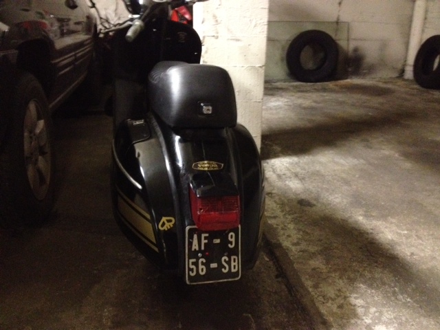

Messages : 1789
Re: Le nouveau joujou de MILDO,remise état mécanique.
un peu de " peintre en lettrages" ...
dans notre métier, on apprend à disposer les lettres de sorte qu'elles soient equilibrées . le rapport visuel entre la surface dispo et le texte a des regles , visuelles d'abord
ainsi , sur un coté de HY citroen, tu ne fais pâs une pub de la taille d'une plaque d'immat .. ( sauf si tu n'as pas l'oeil ! )
nous comptons aussi pour cette repartition, lettres et espaces : 15 ad 75 = 8
autrefois les immats etaient comme ça . et quand on disposait d'une plaque carrée ( moto ou 4CV ) la repartition etait 2 en haut ( mais jusqu'a 4 ces dernieres années ) et 5 en bas ( oui les parigots 6 avec vos trois lettres ...) ce qui permettait une repartition pra"tiquement identique .
avec le SIV , AB-123-AD nous avons 9 déjà ... mais au moment de l'inscrire sur une plaque dite de collection ( puisque les motos sont sur une ligne ) nous avons 3 en haut et 6 en bas !! c'est serré ! et si on remonte bien sur les lettres centrales en haut c'est idem ...
ma solution a été de repartir les chiffres et lettres de sorte qu'on ait 4 en haut "AB-1 "et 5 en bas "23-AD "rapport d'equilibre qui permet aussi de conserver des lettres a allure normale ( coupé au tiret ,c'est serré et maigre ; sur trois lignes , ce qui est impossible quand la plaque maly a une bordure centrale ; c'est tout ecrasé . ).
dernier argument, jusqu'a present nous sommes en france , et on lit de gauche à droite et de haut en bas !!( pourvu que ça dure )
ainsi donc, un perdreau ou un ctech qui ferait remarque , la reponse est celle là !
pour etre positif et actif, j'avais demandé a Mr Dethomasson de la FFVE ( FIVE même ) grand collectionneur de motos ; qui avait acquiescé ma proposition , mais m'avait repondu " si on demande au ministere de creer une regle pour ce type d'immat, ils vont nous dire que c'est un probleme et risqueraient de nous supprimer ce type d'immat de collection ... fais donc comme ça ! "
et pour terminer , ça redonne a cette immat de merde d'SIV , un coté ancien ...
voila
merci mildo .
Messages : 10125
Belle plaque, belles lettres, bravo l'artiste, bravo Jean-Do.
Montrée comme çà, avec deux lettres cachées pour ne pas être visibles ne renforce pas l'équilibre visuel. Nul doute qu'avec toutes les lettres c'est bien mieux. Of course
Séparer ainsi les lettres, est, quelque soient les arguments, une affaire de goût. Perso, j'ai préféré sur ma 403 tous les chiffres en bas, avec bien entendu tous les caractères de même taille.

oui mais non , etant en cg collection et ayant le droit d'avoir une plaque aux couleurs et formats d'époque , il n'y pas d'autre choix que de disposer de la sorte , vu que les tirets sont obligatoires
car c'est la seule différence avec le format italien qui lui n'en a pas ...

Messages : 1789
biensur tonton, on peut tout faire ,et c'est une des base de mon job, mais il faut ensuite trouver le compromis " taille raisonnable -et coup d'oeil sympa "
sur une 403 ta plaque fait 20x30 !! y'a de la viande .. sur un scoot c'est 12x17 environ , l'etau se resserre , et sur une maly preemboutie tu as peniblement deux rectangles de 5x10 cm ...
trois exemples , une normale sur le v5sa ; une normale plus grande à l'italienne sur le LI , et SIV sur le peugeot , avec cette fois la joie de la plaque "triangulaire" ...
je peux meme faire plus petit ...
vous la voyez l'immat ???

je pense que Jean-Do a raison,je préfère avoir ma plaque noire avec mes caractères sympa qu'un placard forma A4 a l’arrière de mon scoot.
Ma plaque me plait beaucoup et plait beaucoup autour de moi.
Merci l'artiste.
PS: le sprint c'est vendu ce weekend,il me faut refaire le moteur 200px et le remonter dedans maintenant.
