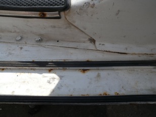

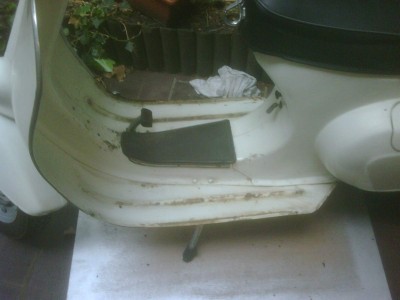

Je suis nouveau sur le forum, je possède une small primavera de 1967, et j'ai quelques points de rouilles (pas bien méchants à mon avis) mais je préfère prévenir que guérir.
Myopode m'a donné de bons conseils, au hasard d'un rencontre.
Mais j'ai quelques questions:
Comment faire pour retirer les baguettes alu au sol? qui sont rivetées!!
Quel peinture me conseiller vous après applications du Rustol?

A ta place je ne toucherais a rien

pour retirer les baguettes il faut percer les rivets avec une mèche du diamètre adéquat mais aprés avoir traiter la rouille laisse le dans son jus
a plus :wink:

Pour tes points de rouilles, frotte un peu à la paille de fer, puis légere couche de rustol, le reste : polish !
Pis tu profites et tu roule ! :wink:

Merci,
Je vais quand même essayer de retirer les baguettes (elles ont été peinte avec la coque, dans une énièmes couches de peinture) + puis paille de fer + Rustol!
La Prim a certains endroits à des tâches (huile, essences) impossible à retirer, existe-t-il un produit magique pour retirer tout ça?

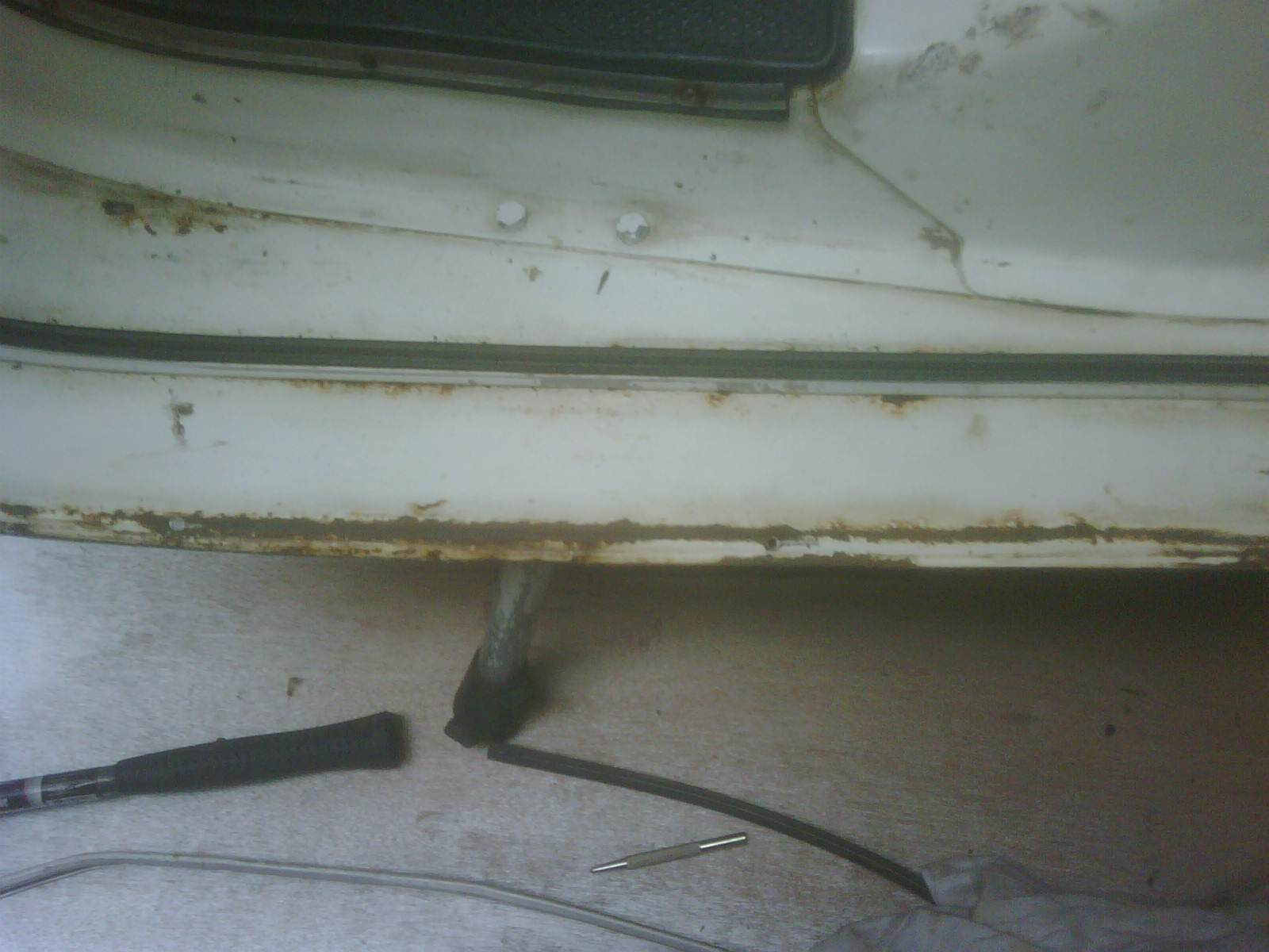

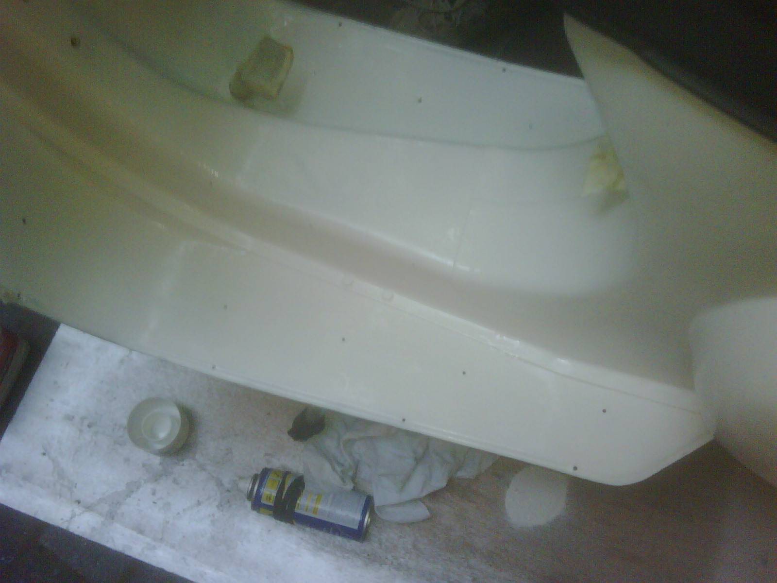

La suite...
On est passé à l'action!

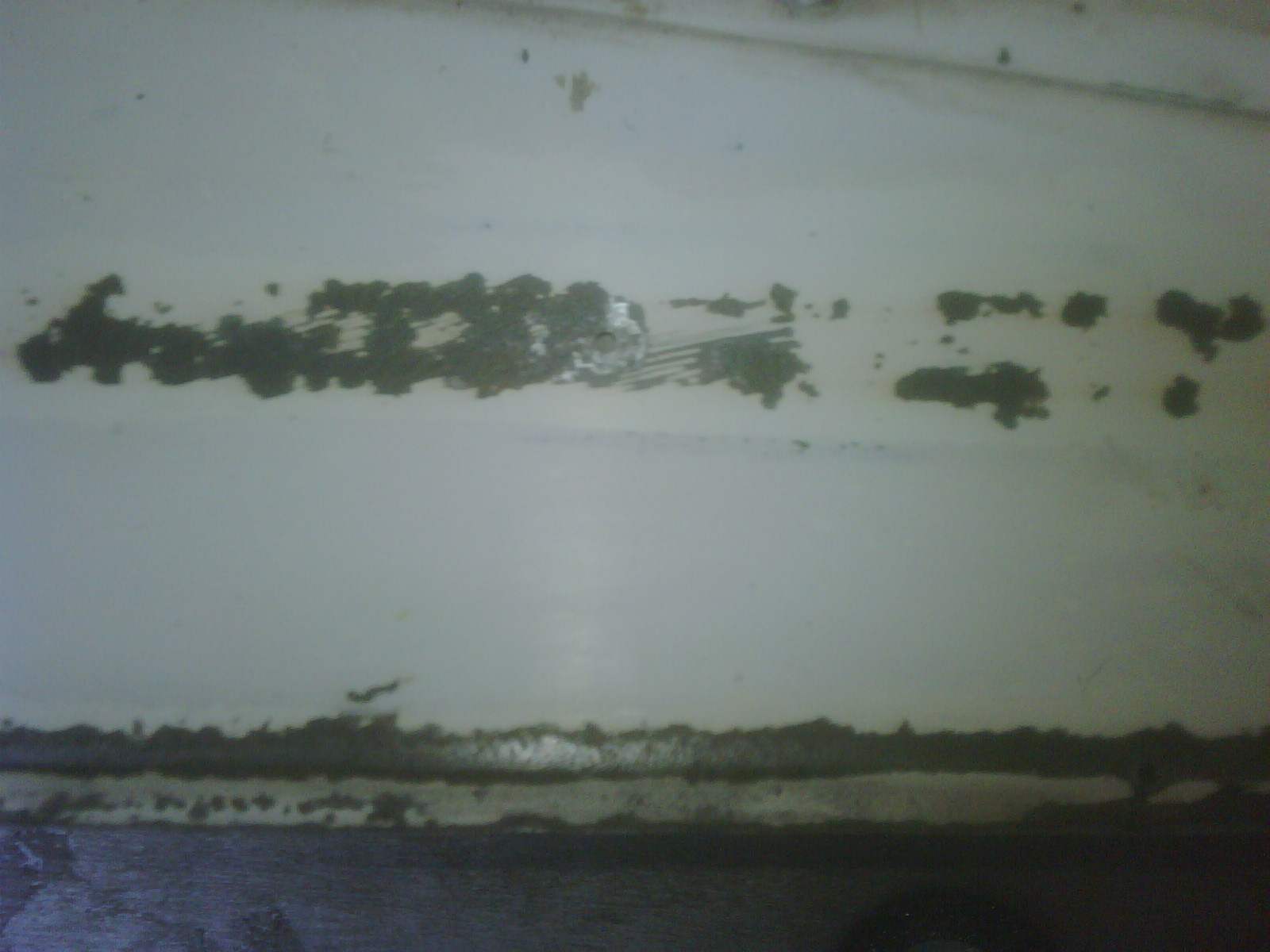

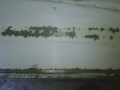

Un coté plus attaqué que l'autre. (coté gauche)<br />De la boue sous les baguettes, qui m'asserait depuis un petit bout de temps
Un ptit coup de destructeur de rouille, ponçage, rinçage, ponçage
Prim'pal
Messages : 654
Localisation : Paris size
Re: Un peu de rouilles
Message par Prim'pal »
Un voile de peinture...
La semaine prochaine suite et fin!

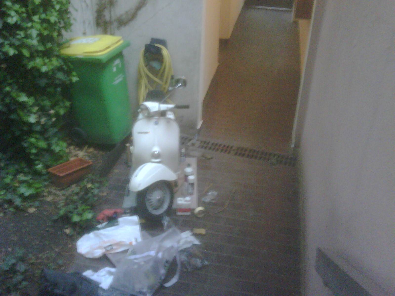

En prim' une petite photo du Myopode Pocket Garage! :wink:
Trinitrotoluène
Messages : 1876
Message par Trinitrotoluène »
ça c'est de l'attelier :wink:
beau travail!!!! avec tes moyens et ça, ça me plait et c'est tellement plus valorisant :wink:
et y a pas une bière qui traine( private joke tonton), sérieux quoi n'empêche le galbe du tablier c'est pas fastoche et puis ponceuse peau de mouton pour patiner le tout et remontage des baquette. pour les rivets de bout de baguettes , est ce qui faut les scier dans le sens vertical un peu?
quant a l'atelier dans ménilmuch , fred, c'est juste la petite cour modeste dans l'effort..il est moins bien que ton atelier, mais bon c'est "en amateur que mon oncle fabriqué des bombes atomiques... "

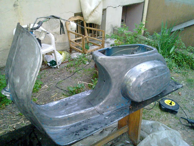

On a pas mal avancé avec M.Myopode
N'étant pas satisfait du boulot fait, Myopode à décider de tout recommencer :wink:
Admirer son courage!

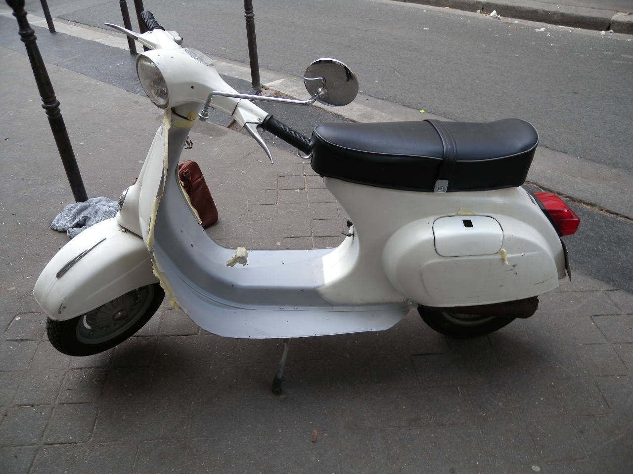

Finalement, on a fait machine arrière (la première couche laissait voir des pètes sur la tôle)

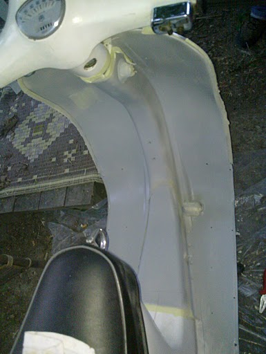

Donc reponçage, un peu de mastic (pas trop le choix) primaire, ponçage et bientôt peinture
+ démontage bougie récalcitrante!

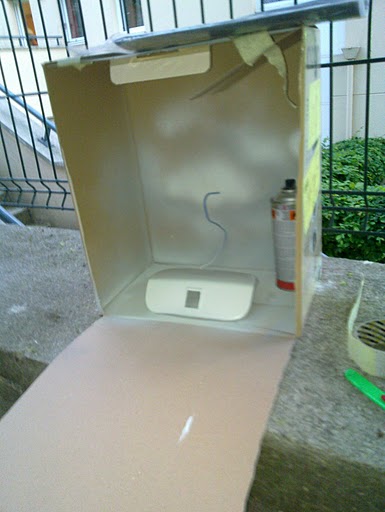

En bonus cette fois-ci la cabine à peinture

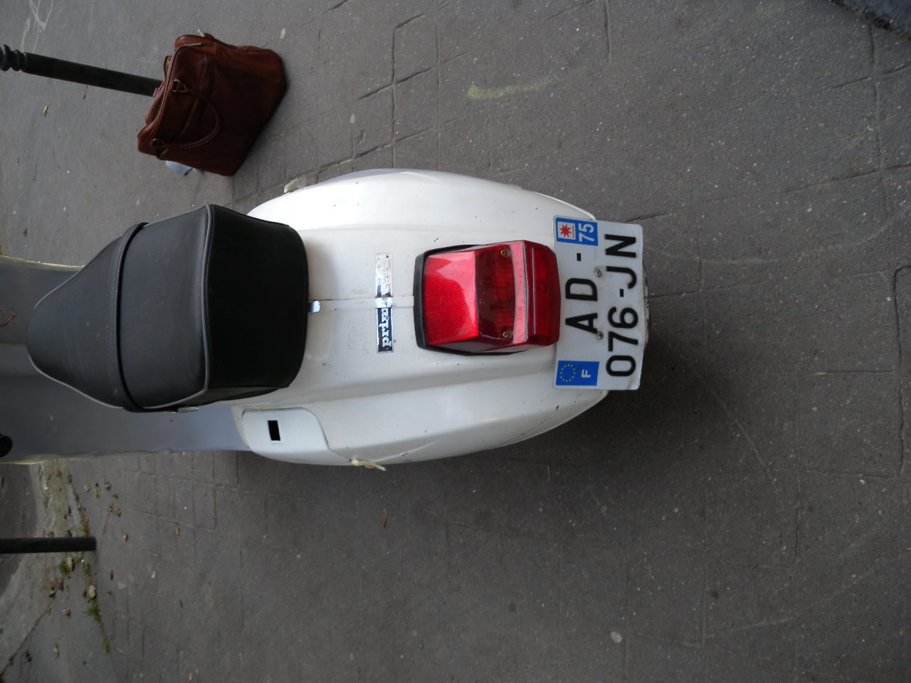

Comme vous le savez, avec Myopode on décape la coque de la Prim de 67 (on a retirer la rouille du plancher)
J'en profite pour remettre les insignes de sa config d'origine (actuellement ce sont des autocollants)
Mais J'ai un doute car j'ai eu ouie dire de plusieurs versions.
La première version "Vespa 125" à l'avant et "primavera" à l'arrière
La seconde "Vespa" type PX et "125 primavera" à l'arrière.
Il y a t il un moyen de savoir, par rapport aux numéros de châssis.
A votre écoute.
Messages : 1926
fait une photo de tes N° de série en masquant les 2 derniers et je te dirais .....
En tout cas m'a pas l'air de 67

Il faut peut être mieux attendre le numéro de châssis mais qu'est ce qui te fait penser que c'est pas un 67?
Messages : 1926
Pleins de petits détails .Je la soupçonne d'etre d'après 79
Si tu as des photos différentes que celles déjà mise , mets les ....

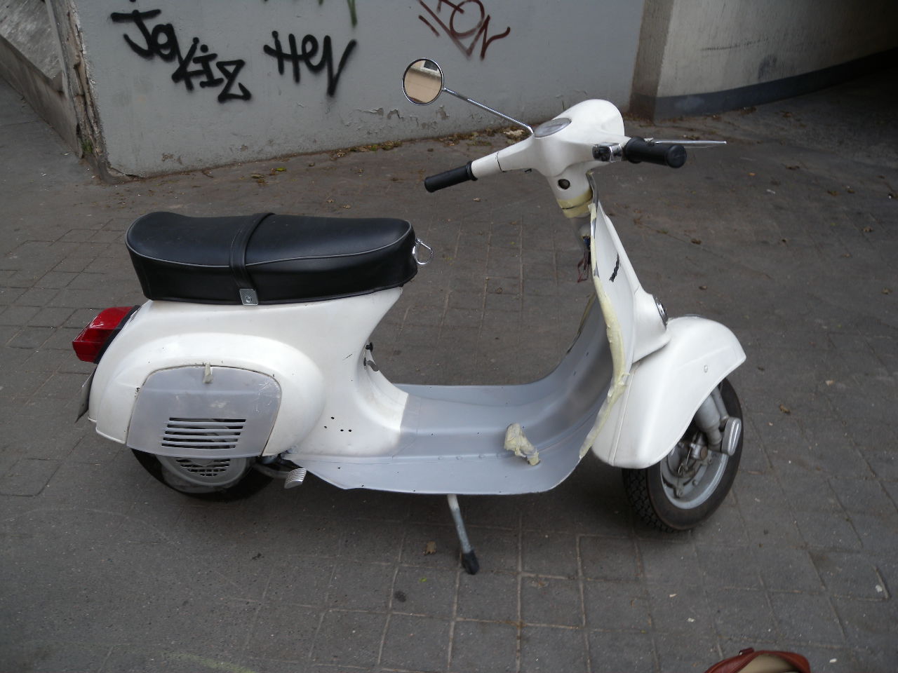

Campari

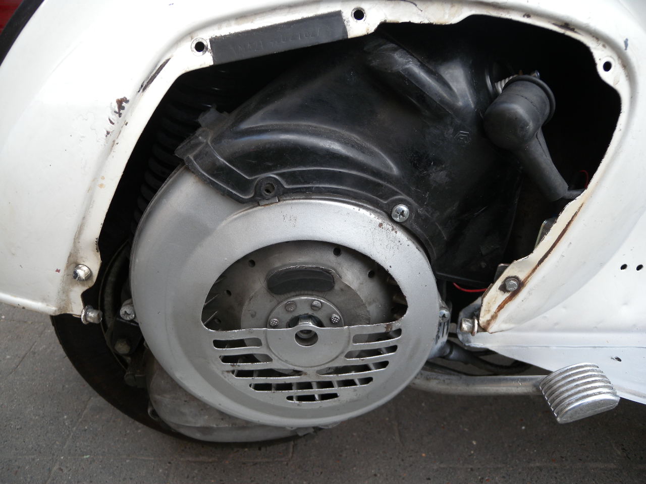

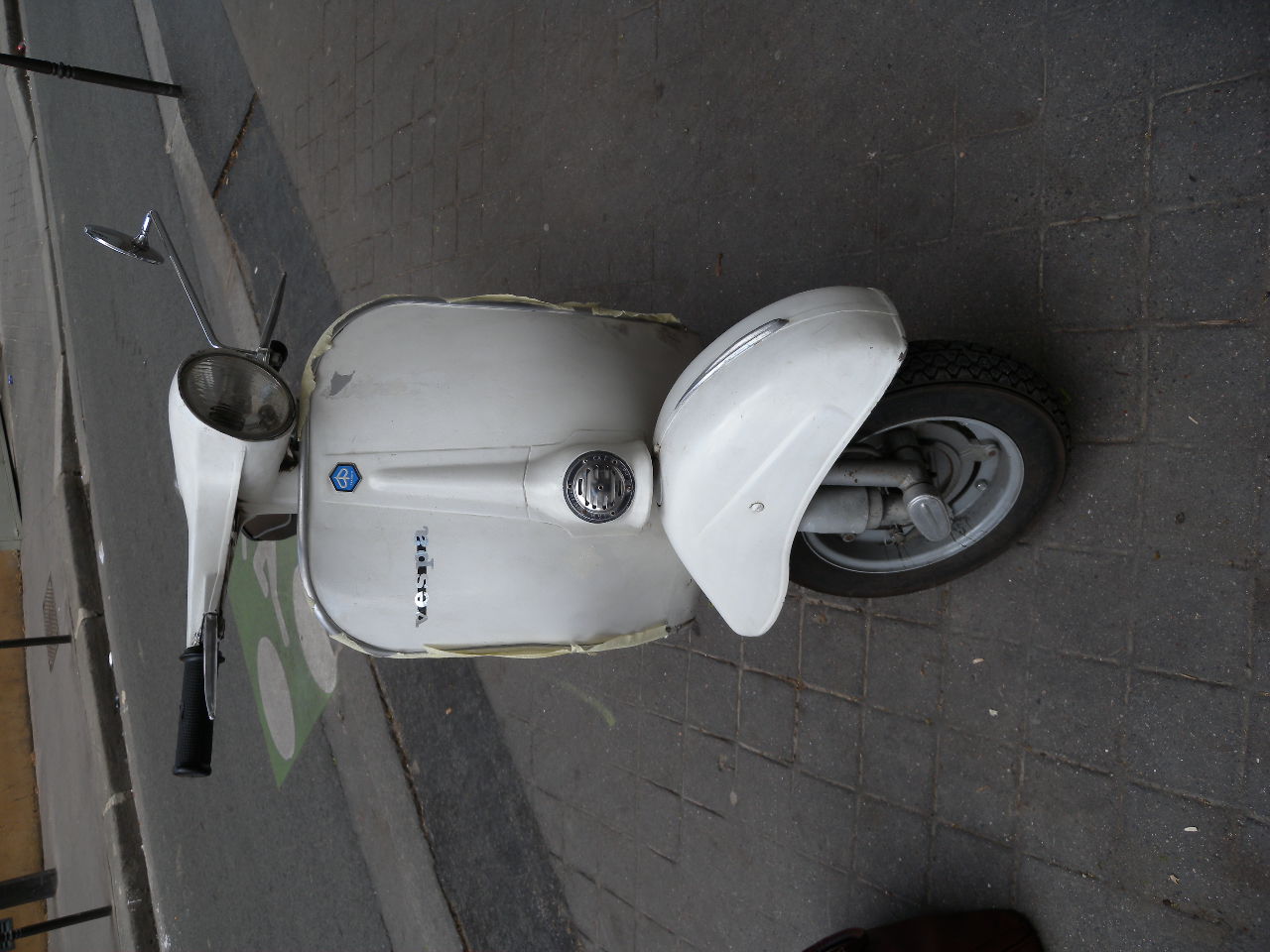

Ci-dessous les photos de la Prim' su tu px identifié son année :D
Prim'pal
Messages : 654

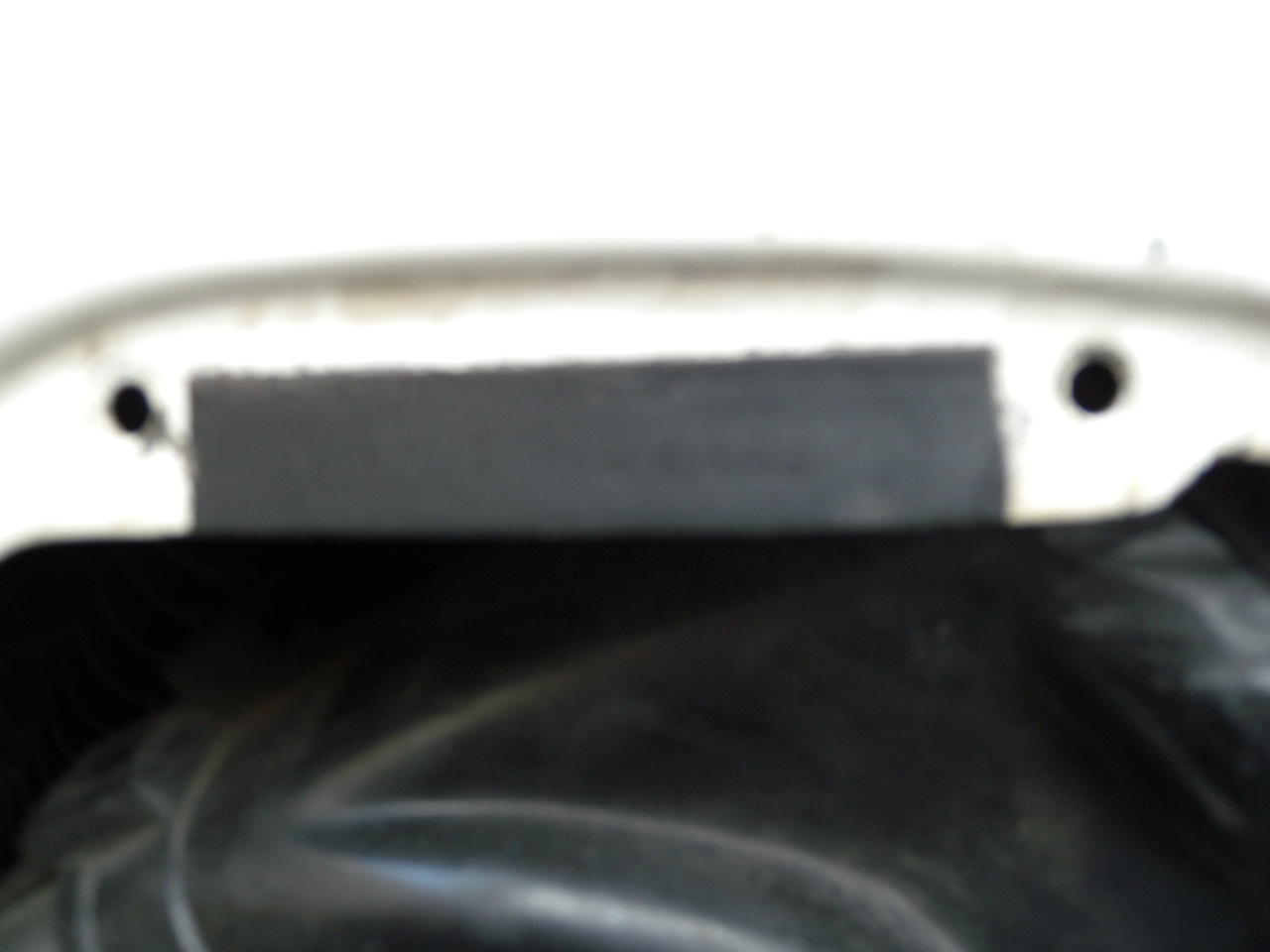

Le numero de châssis pas lisible
Code: VMA2T * 0216..
et le moteur
D'après le numéro relevé (derrière l'amorto) le moteur est de 71
Je sens que l'on sera loin du matching numbers :lol:

Message par robi_ben »
Post 79, ça parait plausible.
T'as les badge à typo carré.
De toute façon sur ta CG, c'est quoi la date de première mise en circulation ? :wink:
Et sinon: BOOOOUUUUUH la vilaine plaque :!: :mrgreen:

En rentrant du taf, j'ai ouvert une trappe de prim dans la rue.
J'ai compris que la mienne avait été refrappé!!! (erreur de débutant)
Je me suis fait enfler....
Sur mon carton,première immat 01/01/1967 :lol:
Messages : 1926
Ce sont plusieurs éléments de la coque qui me font dire post 79....beaucoup de détails aussi.
Le marquage est étrange....
De toute façon le prim est sorti fin 67 et sur ces début de prod, tout diffère du tien.
