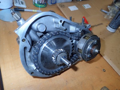

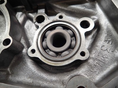

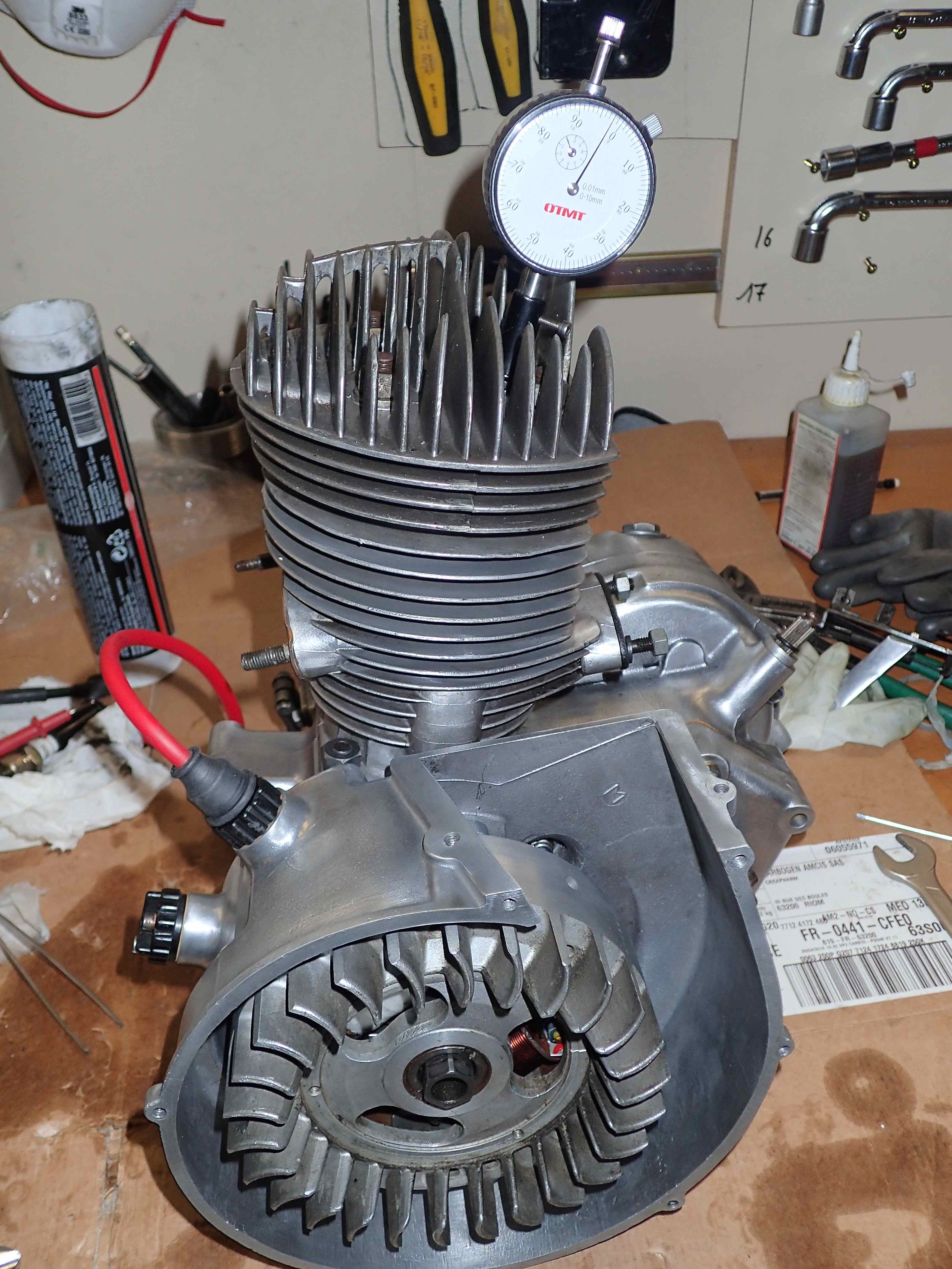

Je suis en phase de remontage de mon moteur de S57 après changement des 7roulements et deux spi et j'ai reçu une pochette de joints papier de notre fournisseur habituel "goudron à 4 jantes"
Comme déjà constaté par un autre membre sur ce forum, les joints ne se montent pas : c'est une honte car on est sur de choses simples quand même !
Bref qu'à cela ne tienne, j'ai donc acheté des feuilles A4 pour réaliser ces joints par moi même puisque comme dit le dicton: "on est jamais mieux servi que ..."
J'ai à disposition 3 épaisseur: 0,25 / 0,4 / 0,8 mm
Le joint défectueux fait 0,4mm
Le joint d'origine me paraissait très fin aussi mais il avait été monté en 1956 alors il était probablement raplapla
D'après vous quelle épaisseur irait bien ? (vous allez répondre 0,4mm je présume)
Si je pose cette question stupide, c'est que je constate que le joint est absolument nécessaire pour créer un jeu fonctionnel (ça c'est pour ceux qui vont me dire qu'il suffit de remonter à la pate à joint): lorsque je remonte à blanc (sans joint) et que je bride les deux demi-carters, le vilo est très freiné en rotation: j'imagine que cela disparaitrait après rodage mais je constate aussi que le vilo se "libère" dès que j'intercale l'épaisseur du joint.
Pensez vous que je puisse aller jusqu'à 0,8mm ?
D'avance merci pour vos lumières

Re: Epaisseur joint papier
Actuellement je monte en 0,4
As-tu vérifié le joint d'admission et le joint d'échappement qui n'ont généralement pas le bon entre axe chez le fournisseur en question...

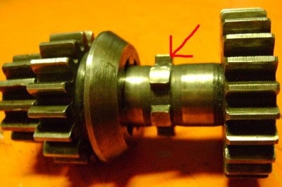

Ton carter étant ouvert, as-tu vérifié l'état de la denture du pignon intermédiaire de 2éme ?
Merci Pujol pour ces conseils avisés
Donc je remonte avec un 0,4mm: je pense que tout ça va se mettre en place tout seul après quelques tours moteurs: c'est ce que j'avais constaté sur ma D45.
Pour le pignon de seconde, j'ai vérifié et c'est "presque neuf"
Je n'ai pas constaté d'usure sur ce moteur lors de l'examen attentif des toutes les pièces à part :
-l'axe qui tient justement ce train de pignon qui est un peu marqué au pendant des deux paliers bronze
-la bague bronze de pied de bielle qui a un léger jeu et sera changée lors d'un prochain décalaminage
Je remonte un moteur complètement nettoyé, dégraissé et je pourrais presque le faire sur la table de la cuisine tellement il est propre et tant pis si je vais passer pour un pinailleur

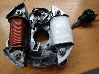

A titre d'exemple voilà mon allumage nettoyé et refait: je sais qu'on ne le verra plus une fois le volant remis mais ...
Le condo est en fait un condo CMS moderne mais j'ai réutilisé un ancien boitier de condo et noyé le CMS dans la résine afin de conserver le look d'origine
Tous les fils ont été gainés coton et souplisseau tissus (c'est plutôt années 40... mais mon S57 est le plus jeune de mon parc deux roues alors je m'amuse)
Feutre de lubrification refait (taillé dans un disque feutre de Dremel) mais n'apparait pas sur la photo
Vis platinées neuves NOS
Toile de la bobine HT refaite et résinée "juste pour le look"
Bornes vissantes HT et BT restaurées (magnifiques pièces au passage !)
Je continuerai à poster lors du remontage
Allez deux questions :
une très très basique (je suis flemmard) : quel est le sens de rotation du moteur (en regardant le volant): horaire ou anti-horaire ?
une autre: Quelle avance : 3mm avant PMH ?
- Sans de rotation : anti-horaire
- Point d'avance 3,5 et calage doc S57B page 18 : viewtopic.php?f=37&t=8871
- Histoire de pinailler : n'oublie pas le feutre de lubrification sur le stator
- Pour le condo : ne fait pas la même erreur que moi => mets le à l'extérieur (je sais, c'est pas origine mais quand on est en panne sur le bord de la route pour ce détail...
Dans le genre on fait mais ça ne se voit pas...

Wahouuu !....
Que de belles choses !
J'espère bien avoir les mêmes photos à poster d'ici peu, hé hé !
Et je suis de l'avis de Pujol, concernant le condo ! J'ai encore changé le mien sur ma type 55 ce matin, facile depuis que je l'ai sorti et mis sur le bas moteur, juste derrière le stator !
J'en ai une dizaine d'avance, tous équipés d'un bout de fil de la bonne longueur et d'une cosse rapide !

Ben plutôt que d'avoir une dizaine de condo chinois (même marqués Made in France) d'avance et d'avoir à les changer sur le bord de la route comme vous le préconisez, et bien je suis passé depuis quelques temps au condo CMS : l'avantage c'est la fiabilité ... en plus ils sont en série/parallèles de 4 unités donc même si par accident il y en avait un des 4 qui lâche et bien il en reste encore trois....
Jettez moi ces vieilles merdes ... vite !!!
Le lien pour les condos vendus "à prix coutant" par un passionné d'une autre marque... (forum super-actif aussi)
http://www.motobecane-club-de-france.or ... 50#p203455
Depuis ce changement, je n'ai jamais plus changé un condo : CQFD et les performances en tous cas sur ma D45s sont même améliorées ....

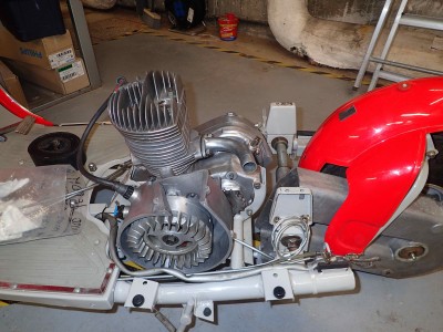

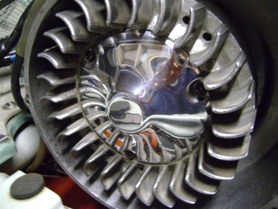

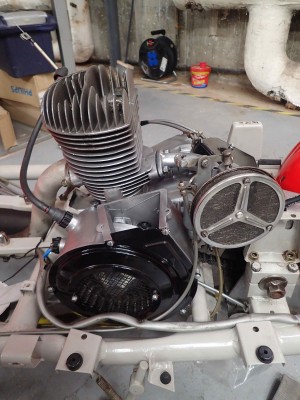

Re: Restauration S57 Auvergnat
Ben voilà: deux semaines de démontage et de nettoyage minutieux, commande des roulements, des joints spis, de petits consommables...
Beaucoup de conseils directs (messages) ou indirects (posts bien illustrés) reçus des membres de ce forum (un grand merci à Pujol, Mcdouve...) alors à mon tour de renvoyer l'ascenseur.
j'ai attaqué le remontage vendredi à 19h après ma semaine de travail
-19h: je monte les roulements préalablement stockées -80°c
-21h: montage à blanc de la boite pour voir si tout va bien
-21h30: découpe des joints papier car ceux commandés à "goudron à 4 jantes" ne se montent pas: qu'on se le dise !!!!
-22h: fermeture du bas moteur
-22h30 : remontage de l'embrayage et de la transmission primaire
-23h: remontage du haut moteur
Minuit: le 57 se transforme en grosse citrouille... heuh...non... calage de l'avance à 3.5mm au comparateur
-23h30: Essais d'allumage en tournant le volant à la visseuse pneumatique logiquement dans le sens du vissage de l'écrou central: horreur, seule une minuscule étincelle jaillit: une toute petit étincelle jaune ridicule (je suis obligé d'éteindre la lumière de l'atelier pour la voir): je suis désespéré et décide d'aller me coucher tout penaud ... mais, au dernier moment et je ne sais pour quelle raison, j'inverse la rotation de la visseuse et là: miracle des ENORMES étincelles bleues et sonores jaillissent de l'extrémité dénudée du câble même pas équipé d'une bougie: en fait, j'avais oublié de lire la réponse de Pujol et pensais que le volant tournait dans le sens horaire : le moral est au plus haut, je vais me coucher la tête pleine de rêves...

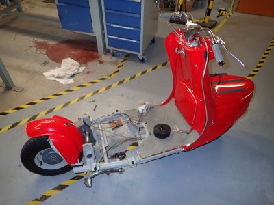

Samedi : reprise vers 18h
18h: le moteur rejoint le cadre:
20h: remontage du pot
21h: remontage du sélecteur et autres câbles et kick
22h: remontage de la chaine et changement des anneaux neiman de l'arrière et vérif de la tension de la chaine
23h: sortie de l'atelier : deux coups de kick et ça démarre: je laisse tourner à vide sans emballer le moteur car il faut laisser le temps à l'huile de circuler tranquille et que tout se mette en place. Après 5 min j'essaye d'accélérer et je constate que le moteur ne prends pas énormément de tours ce qui me remet le moral à zéro: je ne vois pas ou j'ai pu merder...
Ce coup là pas de miracle: je rentre me coucher très vexé la queue entre les jambes

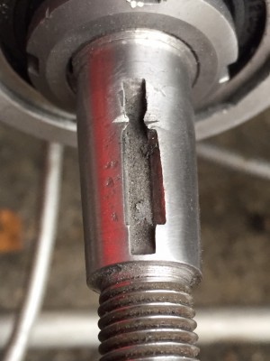

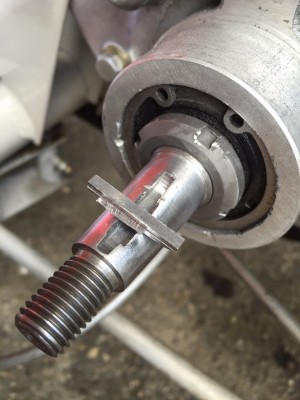

24h: difficile de trouver le sommeil : je repasse tout en revue dans ma tête et soudain un flash: quel con !: j'ai laissé le moteur tourner 5 min au ralenti puis j'ai essayé de l'emballer mais je crois bien que j'ai laissé le starter: j'ai presque envie de me ré-habiller et de retourner à l'atelier pour vérifier ce qui n'est qu'une hypothèse très plausible mais, rassuré par cette possibilité, je m'endors tranquillement...
Dimanche: je vais juste vérifier mon hypothèse de la veille: bingo : après avoir retiré le starter, le moteur prends bien les tours : trop heureux !
Rangement de l'atelier
Ce soir Lundi 20h
Retaille des anneaux neufs Neiman 50mm pour les passer en 35mm pour refaire l'avant
Partie de "jambe en l'air" avec utilisation (j'ai pas tout compris) du cric d'origine (le mien est fixe et non réglable comme certains)
Mon bras semble bien "quillé" vers le haut comme vous dites dans votre jargon ... disons qu'il est "bien en forme" en langage très masculin

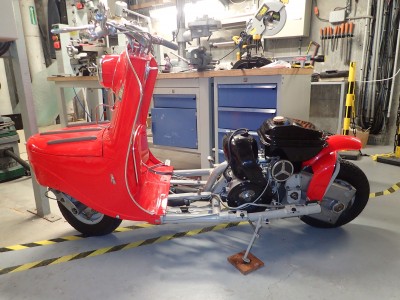

Petite photo du jouet dans l'état de ce soir.
Il me reste à restaurer le tapis: une déchirure inesthétique le défigure: auriez vous une suggestion de colle (cyanocrylate ?) ou de silicone gris (rubson) et auriez vous une astuce pour "nourrir" le caoutchouc qui se nettoie facilement mais qui est devenu assez poreux et aussi un peu cassant

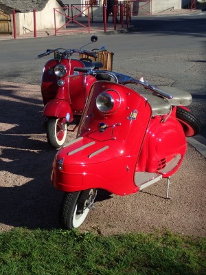

Merci l'ami pour ton retour et tes images. Il est superbe ton Peugeot, , et au vu de sa qualité, tu vas pouvoir abattre des bornes !

Non, non... pas de sorcellerie: j'ai bien calé mon allumage à 3,5mm avant le PMH dans le sens anti-horaire : j'avais bien le yeux en face de trous à ce moment là. Normalement je fais toujours mes calages au disque gradué bien plus précis que la valeur en mm mais je n'ai pas trouvé cette valeur donc je l'ai fait au comparateur à pige dans le puits d bougie et ça suffit bien pour un 2T et je m'aide d'un simple ohmmètre pour visualiser le décollement des vis platinées
Mais ensuite j'ai été trompé par le fait que lorsque que faisais tourner le volant dans le bon sens à la visseuse pneumatique, l'écrou central se dévissait à chaque fois (je ne l'avais pas complètement bloqué pour pouvoir intervenir le cas échéant): normal puisque c'est un pas à droite standard.... et donc j'ai bêtement trouvé plus logique de le faire tourner dans le sens horaire qui avait pour mérite de serrer la vis centrale tout en assurant la rotation du volant mais à l'envers du sens normal et c'est là que j'avais tout faux ...
Par contre j'ai appris un truc : pas d'étincelle quand tu tournes à l'envers: cela doit venir du profil de came
En plus on peut pas se tromper: il y a une grosse flèche sur le volant à côté du logo ABG et puis si on regarde la forme de l'écope et des ailettes c'est bien le sens anti-horaire comme tu me l'avais si bien dit.

Donc ce matin, auscultation complète du carbu T18 et remontage
Je fais un essais sur le tarmac à poste fixe : le moteur prends bien les tours, je jubile mais la joie sera de courte durée: un bruit apparait et de plus en plus inquiétant: je comprends vite, mais trop tard, que c'est le volant qui est en train de se faire la malle (j'avais eu du mal à le serrer ... d'où mes question sur un autre fil)
Le temps de trouver le coup circuit et c'est la cata ...

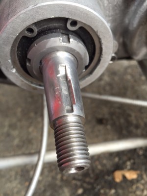

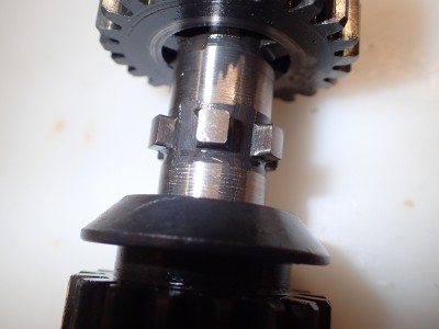

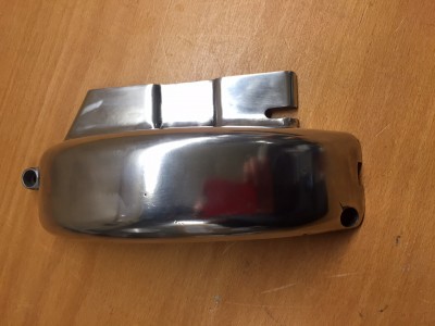

Démontage immédiat: carter de soufflante, volute et je constate avec effroi les dégâts : la clavette à explosé la soie de vilo ... ça fait mal à voir: Tant pis ... je fais face et ce n'est pas le moment de se lamenter... donc je fouille dans mes affaires et je trouve une clavette droite neuve: je monte un fraise dans le combiné tour/fraiseuse et je me lance dans la réalisation d'un clavette "sur mesure" qui devra compenser tant bien que mal ce massacre:

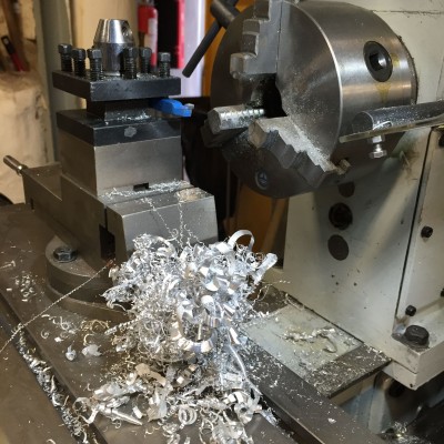

Je profite pour refaire le logement de clavette en virant le rétrécissement initialement destiné à empêcher à la clavette de reculer lors de l'introduction du volant (on voit bien les dégats)
Profitez en pour noter deux modifications: écrou de 20mm SKF et circlip 47mm en remplacement du circlip ressort : il a volé dans l'atelier au démontage: impossible de le retrouver : j'ai opté pour une modernisation: circlip moderne de 47mm affiné
Photo de la clavette"spéciale" après usinage

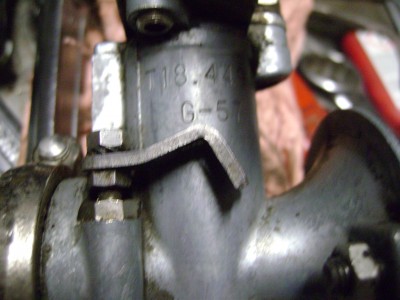

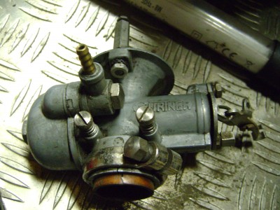

Ton carbu est un H17-338, un T18 c'est ça (voir photos). Fonctionne très bien sur S57B et C (un peu compliqué à installer avec son filtre à air "en orgues" sur un S57 à cause du réservoir fixé sur le cadre.Lataupe63 a écrit : Donc ce matin, auscultation complète du carbu T18 et remontage

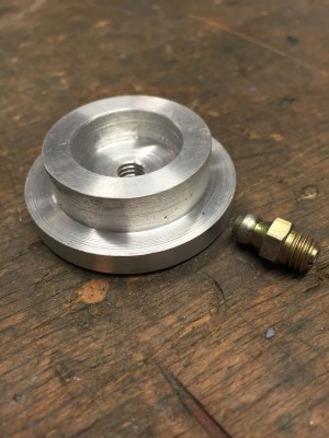

Bon : un samedi à reprendre tout à zéro : j'ai réussi à enfin extraire cette satané bague filetée qui sert d'arrache volant et qui avait été massacrée par le précédent proprio : je l'ai affaibli par deux perçages bien droits à la perceuse à colonne puis fabrication à la fraiseuse d'un outil pour entrainer cette bague : virée
J'ai un arrache universel pour ABG/Lambretta qui fonctionnera parfaitement
Je constate vite que le pas de vis est standard alors je refais cette bague dans un raccord inox de plomberie trouvé dans un tiroir de mon entreprise : le but c'est qu'elle puisse prendre appui sur l'écrou central qui ne pourra donc plus se dévisser
Donc je résume:
-clavette spéciale
-rodage du cône
-remontage au fix roulement loctite
-serrage de l'écrou central + frein filet
-bague spéciale sur la filetage de 27mm venant en appui sur l'écrou central
Si mon volant se barre encore et bien... moi, je rentre dans les ordres !!!
Sur conseils avisés de mcdouve, je m'obstine à comprendre pourquoi ce carbu ne veut pas fonctionner: je le re-démonte ce carbu H17 pour la cinquième fois : rien, rien, je ne trouve rien de suspect
Finalement je me résigne à vérifier l'écoulement de l'essence du réservoir: je vois tout de suite le problème: ça coule, certes, mais c'et pas non plus les chutes du Niagara
Démontage du réservoir et démontage du robinet: le filtre est complètement obstrué: soufflage pendant 5min à l'air comprimé à contre courant
Remontage et là oui... ça coule !
Remontage du reste du scooter et mise en marche: bingo, le moteur prends bien les tours ... c'était donc ça !
Remontage fébrile de la coque arrière, vite , un paire de gants (maintenant obligatoires CE ou pas...) et un casque et vite: un essais sur route...
Que du bonheur : le moteur respire et j'arrive enfin à passer la troisième
Le bruit est vraiment sympa et le moteur a un fonctionnement bien plus fluide que lors de l'achat (les 7 roulements sont neufs) et le comportement routier vite rassurant ... j'interrompt ma ballade à case de la nuit
Tout va bien ... les anneaux neiman neufs remplissent bien leur rôle
Seul ombre au tableau : une vibration importante du capot à certains régimes moteur (en première) mais qui sera facile à solutionner
Donc je suis HEUREUX
Et puis j'imagine déjà la tête de mon frère qui va découvrir cette monture pour l'embouteillage de Lapalisse le we prochain

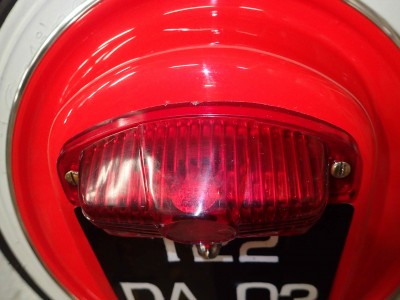

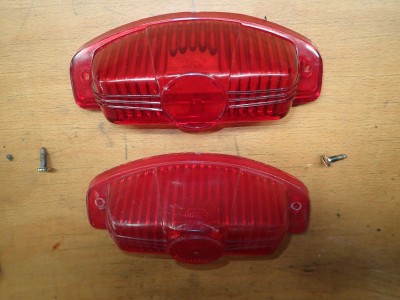

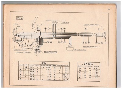

- 1 positif arrivant de la résistance, alimente 1 ampoule de veilleuse AR, le 2 éme plot de cette ampoule étant raccordé à la masse.( Les veilleuses AV/AR sont alimentées en parallèle via la résistance 40 ohms se trouvant dans la carcasse du phare)Lataupe63 a écrit : Refaire la connection des fils du feu arrière: au fait pourquoi il y a 3 fils ? (sachant que je n'ai pas de contacteur de frein-stop)
- 1 file raccordé au + "code" de l'ampoule du phare est raccordé à un plot de la 2éme ampoule du feu AR
- 1 file raccordé au + "phare" de l'ampoule du phare est raccordé au 2éme plot de la 2éme ampoule du feu AR
Concernant ton problème d'arrivée d'essence, Mcdouve a raison, dépose ton réservoir pour nettoyage, le remplir de gas-oil, y rentrer partiellement une chaîne et bien secouer façon shaker + rinçage au karcher à eau chaude puis séchage à l'air comprimé. ( Pas de produit miracle genre re..om !!!)

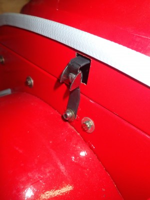

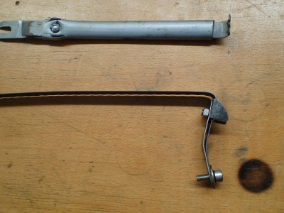

Avant: Après: Autre réparation: en voulant régler le jeu du loquet de capot, je casse la tirette : en effet la lame ressort était en acier trempé et a cassé comme du verre alors que je voulais la redresser : qu'à cela ne tienne, je me résous à en refabriquer une: pour retrouver l'effet ressort, je fabrique ma tirette dans une lame de scie à métaux (oui oui !!!) que je détrempe partiellement et très localement au chalumeau pour pouvoir la ceintrer sans casse: après plusieurs essais, je maîtrise ma détrempe et je me lance: le résultat est presque parfait mais le capot arrive encore à s'ouvrir en tirant énergiquement dessus: je double donc la lame ressort et ce coup-ci c'est parfait et cela fonctionne même mieux que avant
Photo du détail (en haut la vieille tirette cassée, en bas, ma nouvelle tirette fabriquée dans un lame de scie à métaux)
Photo après mise en place de gaine thermo pour éviter les frottements, bruits et vibrations
Photo du nouveau loquet en place : il fonctionne à merveille: je dois trouver une astuce du côté de la boite à gant: je pense que je vais mettre en place un anneau pour faciliter le tirage:

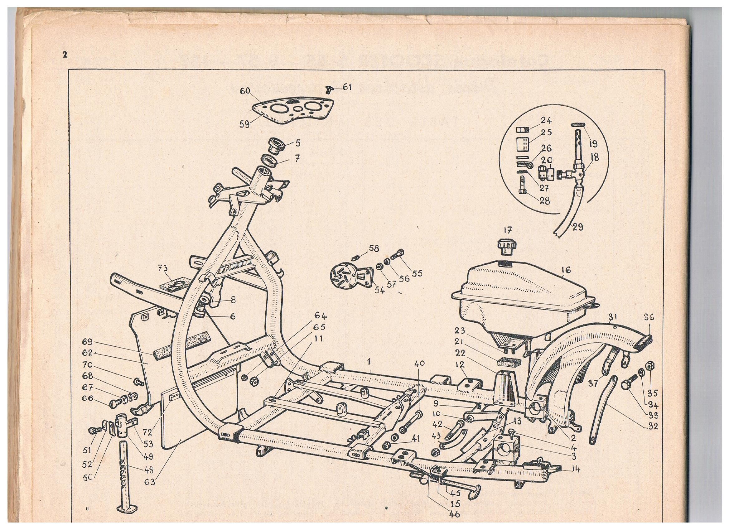

Pour les pneus, tu veux dire 4.00 X 8 ?Lataupe63 a écrit : Autre petit conseil: j'ai monté très facilement mes continental à flanc blanc 8 x 4-55 et j'ai eu une frayeur: le pneu arrière frotte sur le bas du garde-boue
Justement, y a t'il un repère visuel pour le bridge de cette suspension arrière: depuis le changement de pneu et des anneaux, ma béquille latérale est presque trop courte
En prenant un repère visuel sur le moyeu arrière / bas de la coque arrière sur la photo du scoot dans mon camion (ci dessous) pourrait tu me dire si j'en ai pas fait un peu trop ?
Pour la hauteur de caisse, je fais en sorte que le cache écrou de l'axe du moyeu AR soit juste visible sous le marche pieds ARG, comme sur les photos d'époque.
Ton garde-boue touche vers l'AV ou vers l'AR ? Es-tu sûr de la longueur de ta chaîne ?
Ton garde boue est-il monté correctement (voir éclaté ci-joint)
As-tu réussi à raccorder ton feux AR ?

Dimanche, petite sortie VTT histoire de tenir la forme et puis une après midi à l'atelier pour confectionner une cache roulement pour le bras avant : il était manquant

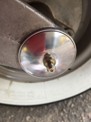

Je suis parti d'une ébauche en alu fournie par l'ancien proprio mais j'ai souhaité lui donner une forme plus en adéquation avec le cache d'origine (enfin je pense...)
L'ébauche côtes droites:
Tournage intérieur:
Ce qui est bien avec le tournage de l'alu, c'est que c'est comme les artichaut (ou les moules) il y a plus de volume après que avant...
Tiens... j'ai une idée, comme c'est tout doux, je vais en faire un saladier pour faire la décor du chemin de table à Noël:
Le cache fini avec un petit polissage de l'alu et avec son graisseur:
Le cache en place:
Une autre vue du cache en place:

Et j'allais oublier... grâce au conseils et plans de Pujol (merci ), le S57 a retrouvé son phare arrière : et la lumière fût !!!

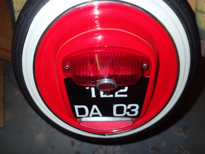

Tant qu'à faire et pour célébrer ça et bien j'ai offert au s57 un joli cabochon tout neuf.... et bien transparent... mais à qui il manque (comme à son prédécesseur d'ailleurs) le petit catadioptre rond cerclé d'alu. Je trouverai bien quelque chose à adapter avec le temps ...
Cabochons neuf et ancien (astucieusement bidouillé par ancien proprio qui avait adapté un catadioptre de fortune):
Le nouveau cabochon en place:
Bon, je n'ai pas réussi à faire fonctionner la veilleuse arrière (j'ai bien vérifié le retour de masse) tandis que celle avant fonctionne mais bon comme déjà évoqué cela n'a pas vraiment d'importance: code / plein phare fonctionnent parfaitement et ça suffira bien pour les quelques retours nocturnes... ça crache quand même plus que les 6v de la D45s

Une petite série de photos hier à la Balade des Brêlons sous un soleil estival
et au loin... la chaine des Puys avec le Puy de Dôme

21h45... scotché devant les conneries de la télé d'un samedi soir: je me dis que je serai plus productif en allant à l'atelier
Demontage du cache couronne arrière pour un polissage en règle
-surfaçage à la ponceuse triangulaire au 180
-finition à la main au 400
-polissage à la pate et disque feutre
J'ai fini le taf (y compris le parties qui seront invisibles après remontage) en moins de 2h avec de l'outillage à portée du bricoleur moyen
Cet aluminium semble très bien se comporter au polissage donc je continuerai avec le bras oscillent complet (mais il faut tout démonter et c'est du boulot: on en profitera pour changer les roulements) mais aussi le bras oscillant avant.
Le résultat:

salut, tu le blingbilises la, d'origine les alus n'étaient jamais polis miroir.

La panne conne mais conne: le Ridicule ne tue pas ...
Dimanche soir, il y a une semaine, je prends mon s57 pour aller le présenter à des amis qui font un barbecue ... trop pressé d'arriver en fanfare.
Je traverse la ville et puis d'un coup le moteur s'étouffe et ne veut plus accélérer: il tiens à peine le ralenti poignée à fond
Je renonce et rentre au ralenti chez moi tout penaud : je prends ma D45s qui est toujours fiable ...elle !!!
Pas le temp de m'en occuper la semaine dernière car il fallait que je prépare la d45s pour les 400kms du Tour d'Auvergne : super weekend qui restera gravé dans ma mémoire (tiens au passage il y avait pour ce Tour d'Auvergne parmi les 150 motos seulement 3 scooters: un Lambretta, un Bernardet, un Maicomobile... les trois ont eu beaucoup de mal à boucler les 400kms du parcours assez vallonné)
Il est temps de me pencher ce soir sur le S57 pour comprendre ce qui se passe : je me rappelle que le circlip d'aiguille du PHGB m'avait peu inspiré confiance lors du dernier réglage d'aiguille : il se déformait et j'avais du le resserrer à la pince faute de pièce de rechange (depuis j'ai acheté un petit stock "vital" pour PHGB)... Alors ce soir je soulève la jupe arrière pour vérifier cette hypothèse
plausible vu les symptômes: ciclip cassé et une aiguille qui reste dans le puits d'émulsionner
Voilà ce que je découvre au moment ou j'ouvre la coque arrière : Pas de problème d'aiguille donc: c'est juste mon PHBG qui a "avalé" le chiffon que je dispose habituellement sur le bouchon de réservoir pour éviter de le perdre vu que le pas de vis est foiré
C'est que ça respire un 19mm et que il n'y a pas de filtre à air pour arrêter ce genre de blague ... et le goulu s'est étouffé !!!
Je retire ce chiffon qui est complètement imbibé d'essence (putain ça aurait pu prendre feu au contact du moteur chaud le jour de la panne) et le scoot démarre et tourne parfaitement : je fais un petit tour en ville qui me confirme que tout va bien
Décidément, ce S57 est blagueur ...
