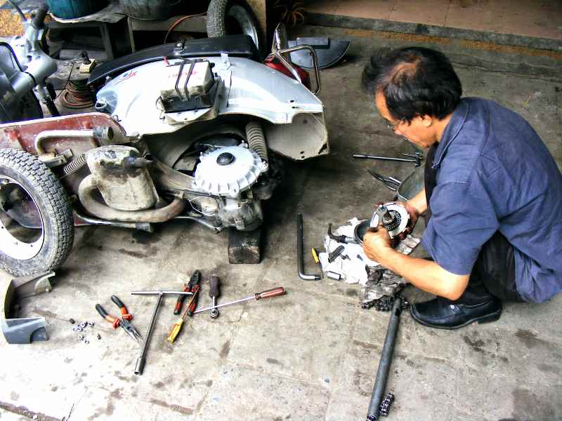

Ton scoot, c'est un montage asiatique, non ? En tous cas le montage hétéroclite de diverses pièces pour arriver à çà me le laisse penser.
Si c'est le cas, attends toi à une qualité plus que moyenne, voire dangereuse...
(Que dit la CG et sa concordance aux n° de série ?

Merci à tous, j’avoue avoir acheté ce scoot sur un coup de tête, sans rien y connaître.
C’est la deuxième fois que j’entends parler « de model asiatique ».
Je savais même pas que cela était possible... ça change quoi et comment le reconnaître ?
La cg collection annonce VBC1T, mais ça ne correspond pas au model je pense.

Bah voilà, restau à l'arrache au fin fond d'une cour de Conchinchine, avec de la pièce de récup à deux balles, des vis à bois, et rien de cohérent dans le montage.
Généralement cela se reconnaît au 1er coup d'oeil, (scooter moche, pièces hétéroclites, montage hasardeux, Cg fantaisiste...)
Sincèrement, t'aurais mieux fait de t'abstenir, et n'y connaissant rien, t'acheter un PX propre à 1500 balles, propre et réglo au point de vue CG.
