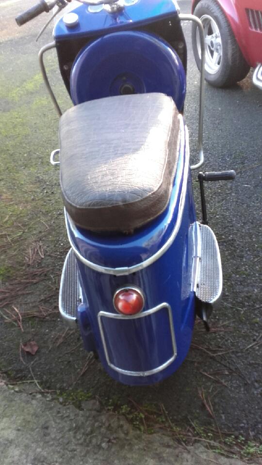

On me propose à 2300 € ce BM 250.
Points + :
propre, presque complet (bason tablier absent, feu arrière d'origine?), peinture récente, chromes ok
Points - :
peinture pas d'époque, moteur non tournant depuis 5ans
Qu'en pensez vous?

La collection du (feu) beau-frère de M. T., pilote de rallye-cross, qui part enfin à l'unité.

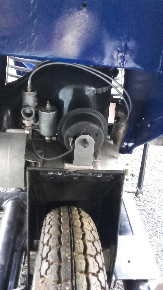

Feu arrière pas d'origine, marche-pieds remontés 10 cm trop en arrière, le droit a été cassé pour passer sur le pot alors qu'il ne devrait pas, barre verticale du kick trop longue, pas Bernardet, attention à la force que ça va donner avec ce bras de levier, bouchon de réservoir récent.
Manque le filtre à air du carbu (démonté ?).
Je vois que la chaîne est enlevée, vérifie que la roue arrière et sa couronne sont bien dans l'axe du pignon de sortie de boite, pas de décalage d'axe de fusée de roue AR,
demande à Pujol, ce qu'il en pense !! ;)
A sabler et à repeindre !

merci pour vos commentaires éclairés.
Si je résume, à ce prix, je ne prends pas de risque.
Si je supporte cette peinture, cela devient même un bon plan.
Évidemment il ne sera pas présentation musée mais ce n'est pas ce que je recherche
