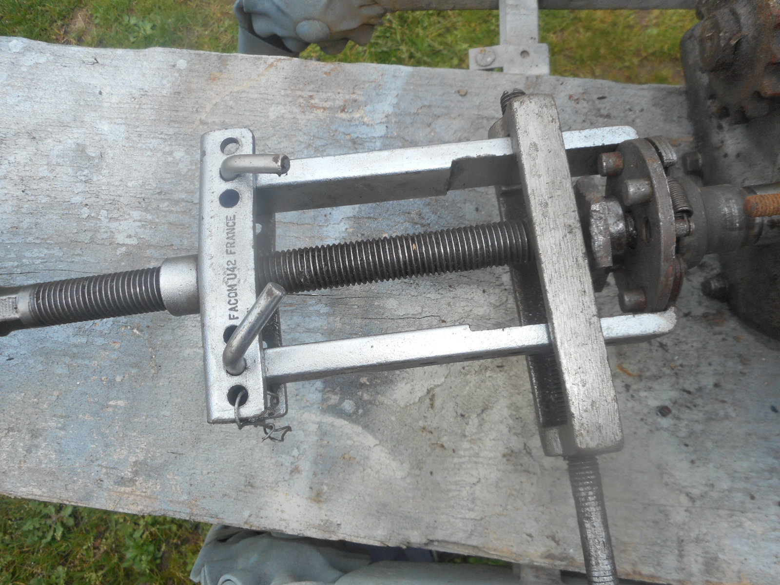

par mcdouve
salut oui c'est le meme que le d45 mais le probléme c'est que les 2 pas de vis dans la platine porte rotor c'est du m9x125 c'est a dire pas très courant et en plus une platine (il y a de très grosses probabilités) qui n'a pas été extraie depuis plus de 60 ans est littéralement soudée avec la queue de vilo conclusion il y a encore de très grosses probabilités que le pas de vis céde perso j'utilise depuis des années sur tous les scoots qui ont ce systéme ( speed 115, paris nice, motobec 2 et 4 temps) l'extracteur u42 de chez facom et celui la rien de lui résiste un conseil toujours laisser le gros écrou vissé sur la queue de vilo histoire de ne pas ouvrir le pas de vis de la queue car quand l'extracteur est en tension il faut taper carrément avec une massette ou alors la clef a choc, un petit coup de chauffe sur la platine peu aussi aider.
