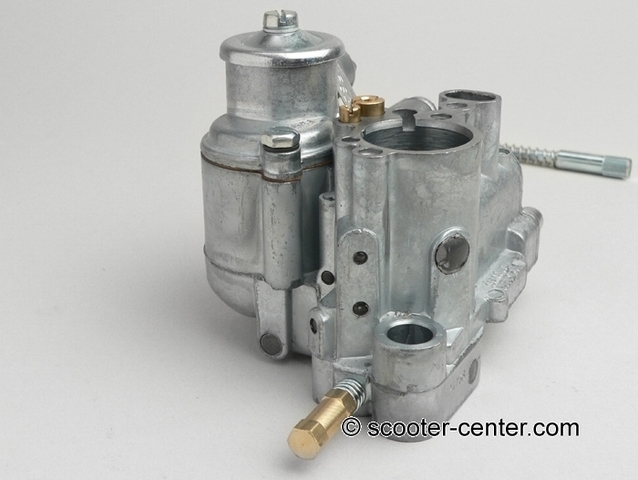

Carburateur SI Dell Orto 17.20.24.26 (carburettor)
Câble accélérateur de PX : longueur 200cm,
serre-câble dans cocotte vis M4x5mm tête plate tournevis,
Vis de bas régime derrière le carburateur
Vis spéciale (attention deux modèles différents, pas le même pas de vis) :
1/ Vis courte filetage 12mm longueur totale 25mm tête ronde tournevis
2/ Vis longue tête hexagonale (clé de 7) filetage 12mm et longueur totale 40mm
Boisseau accélérateur
-2x Vis spéciales couvercle boisseau accélérateur -Tête ronde fraisée tournevis fin
Fixation cuve sur carburateur :
1x vis spéciale courte M4,5x15mm tête hexagonale + rondelle M4,5 wave ou frein
1x Vis spéciale longue M4,5x24mm tête hexagonale + épaulement + rondelle M4,5
Clé plate ou tube de 8
-Vis spéciale couvercle de la cuve filetage fin. Tête ronde tournevis fin + rondelle diam. 5.2x9mm (rondelle M5 OK)
Fixation pipe buse essence sur cuve
Joint fibre de vis M6 sur buse : 7x12mm
Joint fibre de buse sur carbu : 12x16mm
1x vis spéciale M6X16mm tête hexagonale semi filetée - Clé de 10 plate ou tube
+ joint-rondelle étanchéité 6x10x1mm + joint buse Ø 12x16x1 mm
Fixation carburateur sur carter :
PX à partir de l’Arco je suppose (avec pompe huile) :
2x vis longues spéciales M7 BTR/6 pans creux avec épaulement marqué
+ rondelle frein ressort Grower M9 + rondelle plate M9 diam.16mm épaisseur 2mm
NB la rondelle Grower M9 est la même que celles de l’entretoise d’amortisseur arrière.
Clé Allen/BTR longue de 8
PX première génération (sans pompe à huile) :
2x écrous longs-guides filetage intérieur M7 sur
2x goujons M7x35mm (filetage de 7mm et filetage de 10mm / écrou) - Clé de 11 à pipe

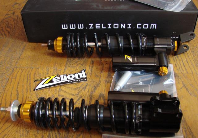

AMORTISSEUR AVANT (Front shock absorber)
-Fixation supérieure de l’amortisseur :
Filetage M10. Ecrou M10x1.25mm hauteur 6mm (clé de 17)
+ rondelle plate-frein ou Grower M10
Rondelle spéciale d’amorto Av haut : Ø 35x10,5x2 mm
-Fixation coupelle supérieure amorto avant :
2xvis M8x22mm tête hexagonale clé de 13 pipe
+ 2x écrou M8 + 2xrondelle plate-frein M8
-Fixation embase amortisseur avant :
2x vis M8x40mm filetée au bout tête hexagonale ou BTR au choix (idem boulon de kick) – clé de 13 ou BTR -
+ 2x écrous plats M8 + rondelle plate-frein M8
AMORTISSEUR ARRIERE (rear shock absorber)
Tige filetée supérieure intégrée à l’amortisseur AR : M9
+ Rondelle Grower M9 (idem rondelle frein M9 vis de carburateur)
-Silentbloc fixation supérieure dans carrosserie :
Filetage de silentbloc M8. Ecrou M8x8mm + rondelle frein M8. Clé de 13 plate
-Boulon fixation transversal inférieure sur carter moteur :
Sur les PX à partir de Arco 2e génération :
Vis M10x65mm tête hexagonale épaulement + Ecrou M10 plat moyen spécial (haut.5mm) Clé 17
NB idem écrou de fixation supérieur d’amortisseur avant
NB Si montage avec patte pot échappement sortie droite : Boulon M10x75mm, clé 17
Sur les PX 1ère génération :
Vis M9x65mm épaulement tête hexagonale + écrou M9. Clé 14.
-ENTRETOISES sur amortisseur et silentbloc châssis (interchangeables pour adapter l’assiette)
Rallonge / entretoise d’amortisseur PX Arco/My (à partir de 2000) :
Partie mâle M8 (haut), filetage femelle intérieur M9, longueur 48mm
+ rondelle frein/ grower M9. Clé de 14
Rallonge amortisseur PX 1° et 2e génération (Vespa2, Arcobaleno…) :
Partie mâle M8, filetage femelle int. M9 longueur 52mm + rondelle frein M9 – Clé 14
NB Rondelle frein M9 idem Rondelle frein vis de fixation carburateur
Dernière modification par Lucsaint (23 novembre 2017 21:04:20)

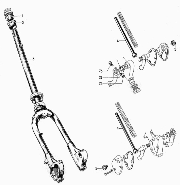

DIRECTION
Blocage de direction
Vis transversale : vis spéciale M10x67mm avec embase et épaulement (tête Clé 13)
+ écrou bloquant M10 carré hauteur 9mm
Vis M10x67mm BTR épaulée classique OK (montage Piaggio sur le PX My)
Neiman/contacteur dans la colonne de direction
Vis spéciale sans tête à pan creux M5x8mm (clé BTR de 2.5)
GUIDON / demi-guidons (handle)
Vis pivot de levier embrayage ou frein filetage M5 / écrou M5 + 2 rondelles fines M6 (1x wave 1x plate) pour jeu du levier dans embase de guidon + Rondelles M6 de calage : Rondelle wave Ø 14x6,6x0,3mm + rondelle plate Ø 14x6,6x0,6mm.
Demi-guidon : rondelle élastique de calage Ø 30,5x24,5x1mm.
FREIN AVANT à TAMBOUR (Front brake)
Câble de frein avant de PX tambour : longueur 123cm, filetage M5
Rondelle de patte sur moyeu avant : Ø 6,5x18,4 mm
Vis spéciale percée de patte : vis M7 avec écrou plat M7 hauteur 3mm (clé de 11)

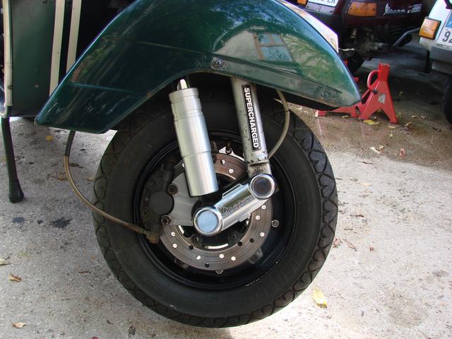

FREIN à DISQUE avant Grimeca (front Disc brake)
DISQUE (5 trous)
Fixation disque sur moyeu étoile :
5x vis M6x20mm BTR tête bombée plate avec embase
et/ou rondelle plate-frein M6. Clé BTR de 4
ETRIER de FREIN
1x Vis hydraulique tête creuse de l’étrier : M10x1mm - clé de 15
+ bague aluminium étanchéité (épaisseur): 1,5mm, Ø 10,2x15 mm
Dimensions des plaquettes :
Largeur 31.6mm X hauteur 51.1mm X épaisseur 5.5mm
Fixation plaquettes de frein : Axe avec circlip anneau Truarc type 863 en 0.5
-Fixation étrier de frein sur porte-disque :
2x vis BTR M8x30mm (ou 25mm si tête plate) Clé BTR de 6
+ rondelle fine plate et/ou frein M8x15 épaisseur 1mm
-Fixation inter étrier / deux parties :
2x vis M6x30mm BTR – clé BTR de 5
2x vis M8x35mm BTR – clé BTR de 6

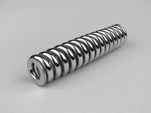

Une suspension est composée de deux éléments essentiels : un ressort ET un amortisseur.
Le ressort effectue le gros du travail. Il supporte le poids de l’équipage (scooter + passager(s)) mais aussi les chocs causés par le terrain et renvoyés par les roues.
Mais cette grosse pièce costaude a tendance à taper, donner de violents coups de « raquette », alors on lui adjoint un amortisseur.
Le rôle de l’amortisseur (un piston circule dans un cylindre rempli d’huile, de gaz ou d’air) est de diminuer la tendance du ressort à « rebondir ».
En quelque sorte il REGULE le travail du ressort. Il agit en fonction du ratio effort/vitesse.
Résumé : Le ressort c’est la suspension, l’amortisseur est chargé de l’amortissement.

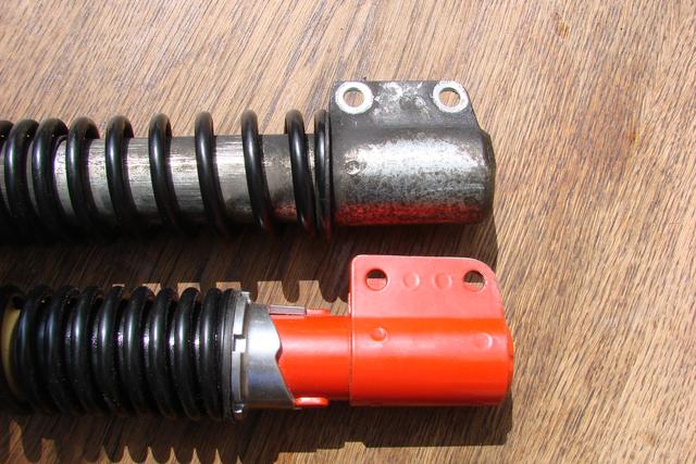

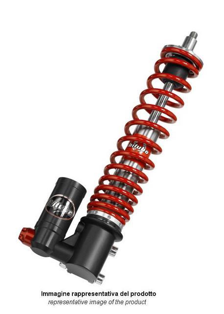

Quels sont les différents types d’AMORTISSEURS ?
Le prix d’un amortisseur varie car tout existe : monotube, bi-tubes, à huile, gaz ou air, réglables, à bonbonne additionnelle flexible ou fixe…
D’où l’intérêt de comprendre comment ces pièces fonctionnent avant de faire votre choix.

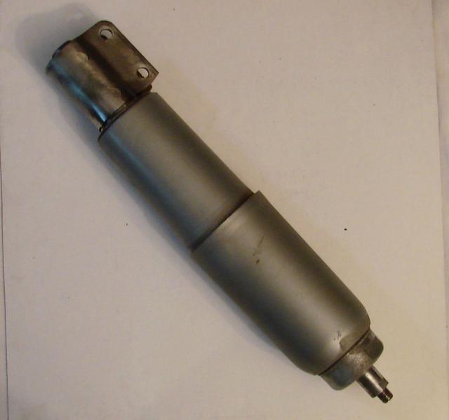

L’amortisseur hydraulique (ou dit « à émulsion ») est le modèle de base.
Les modèles de grandes marques proposés en seconde monte sont souvent d’un bon rapport qualité-prix.
Dans la version monotube, les phases de détente et compression sont freinées par le passage de l’huile au travers d’un piston percé de clapets.
L’étage au-dessus, c’est l’amortisseur bi-tubes hydraulique.
Il est constitué d’un piston circulant à l’intérieur d’un tube lui-même inséré dans un autre tube plus gros, qui sert de réservoir de compensation en cas d’excès de pression (principe des vases communicants). Il chauffe moins vite car il contient une plus importante quantité d’huile. Ce type d’amortisseur offre l’avantage d’être endurant et mieux adapté aux charges lourdes. Le volume d'expansion est contenu dans une enveloppe externe qui entoure l'amortisseur, c’est pourquoi on parle de « bi-tubes ».
La technologie est courante, exemple la marque Bitubo pour nos scooters.
Sur les 4x4 ces amortisseurs sont plutôt joufflus, mais sur une moto ou un scooter on doit limiter la taille du combiné.
Alors on déporte le piston mobile hors du corps de l'amortisseur en le mettant dans une BONBONNE séparée (subtank in english)
Au-delà de ce principe de base de l’amortisseur dit « hydraulique » se posent des problèmes d’utilisation qui ont amené les fabricants à développer des technologies plus sophistiquées. L'amortisseur ne peut être rempli d'huile à 100% puisque celle-ci est incompressible.
Il faut donc prévoir un volume d'air en compensation du volume de la tige. Ici se fait déjà une partie de la différence entre un bon et un mauvais amortisseur.
Dans l’amortisseur hydraulique de base l'air est présent directement dans le tube, mélangé à l'huile. A force de chauffer et d'être brassée, l’émulsion perd de sa viscosité quand elle passe dans les clapets. Résultat, à chaud, l'amortisseur à émulsion fonctionne trop comme une « pompe à vélo ».
Une première solution consiste à séparer l'huile et l'air par un piston mobile. On parle alors d'amortisseur à gaz. Les performances deviennent alors plus stables.
L’amortisseur à gaz est souvent préconisé pour un usage dit sportif, qui induit des contraintes violentes et répétées.
Ce sont en fait des amortisseurs à huile (!) pressurisés non par air, mais par un gaz inerte (donc stable, pas d’émulsion d’huile) : l’azote.
Le monotube à gaz possède deux chambres séparées d’un piston flottant, une à huile, une à gaz. L’huile s’occupe classiquement des oscillations lentes, tandis que le gaz comprimé à 18 bars (d’où le nom de « haute compression ») gère les secousses courtes et rapides. Cet amortisseur est performant, mais il travaille plus et sa durée de vie est plus limitée. Alors, pour la compétition ou les rallyes ou raids à vitesse soutenue, on trouve des versions à BONBONNE séparée synonymes d’un meilleur refroidissement.
Certaines marques autorisent en plus un réglage extérieur rapide. Mais attention aux réglages ! Trop mou ou trop dur, il y a risque de casse en utilisation intensive (routes défoncées par exemple). Quant à la bonbonne attention à son emplacement. Il vaut mieux qu’elle soit accessible, ventilée et protégée des chocs, et aussi qu’elle ne gêne pas l’accès à certaines pièces du scooter (exemple les plaquettes de frein avant sur les PX à disque !)…

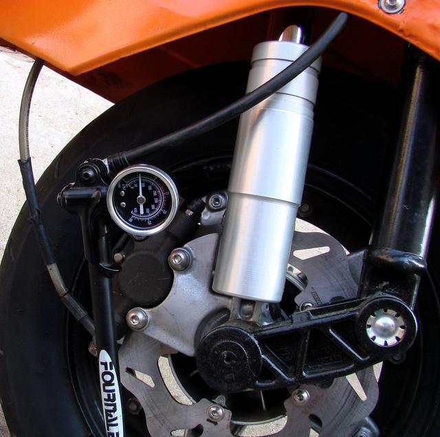

Les amortisseurs dits gonflables.
Hydrauliques, ils offrent l’avantage d’être réglables de l’extérieur par une manipulation simple. Ils sont par exemple appréciés des possesseurs de motos routières (quelquefois chargées, quelquefois non).
Enfin, les amortisseurs air/huile dits « combinés oléopneumatiques » (avec leur propre ressort hélicoïdal) sont le plus haut de gamme.
On peut modifier leur tarage de l’extérieur grâce à une pompe à main, et une valve intégrée.
Le procédé a été inventé par le fabricant français Fournalès dont l’usine se trouve dans les environs de Toulouse.

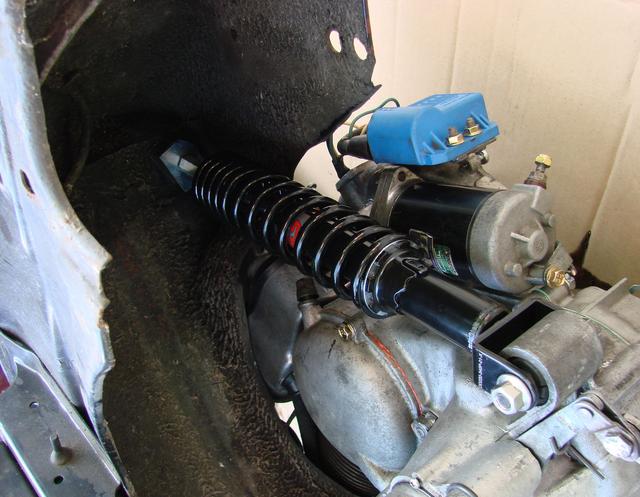

Contrairement aux motos classiques, nos scooters n’ont qu’un seul amortisseur arrière, et à la verticale, ce qui limite son amplitude.
Sur nos Vespa celui-ci est fixé sur le carter moteur, et chargé de réguler le travail du bras oscillant (un axe transversal entouré de silentblocs).
Cet amortisseur arrière est doté de deux silentblocs (caoutchoucs qui filtrent les chocs): un en bas à la fixation du carter (dans le carter lui-même), et un autre en haut qui fait office de rallonge/fixation jusqu’à la coque (une entretoise en + se visse dedans).
Le procédé peut paraître anti-mécanique (lol) mais il fonctionne bien.

Avant

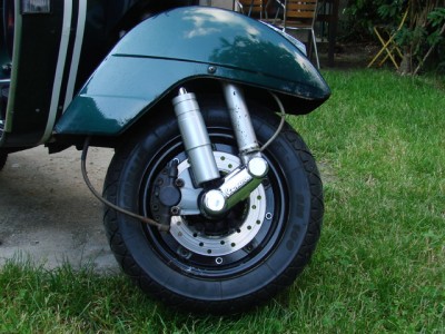

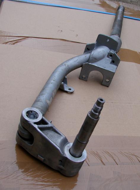

L’avant lui, est aussi très différent des motos. Sur un Vespa nous n’avons pas de fourche.
Nous avons un tube central qui part du guidon puis devient monobras en passant sur le côté de la roue, système dérivé de l’aéronautique (trains d’atterrissage). L’amortisseur est fixé sur le long du bras et il est associé à un balancier. La suspension et le balancier travaillent de concert.
D’où la grande importance d’avoir un amortisseur de QUALITE devant, car les contraintes en cas de freinage violent sont différentes de celles d’une fourche classique de moto ou même de la demi-fourche des Lambretta.
Bref, en usage « sportif » le système Vespa, même s’il fonctionne bien dans sa version la plus récente, est moins efficace que celui d’une moto.
Suspensions avant, suite...
La demi-fourche du LAMBRETTA
Deux tubes coulissants passent simultanément de chaque côté de la roue.
La suspension est assurée par des ressorts internes + des amortisseurs

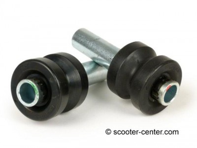

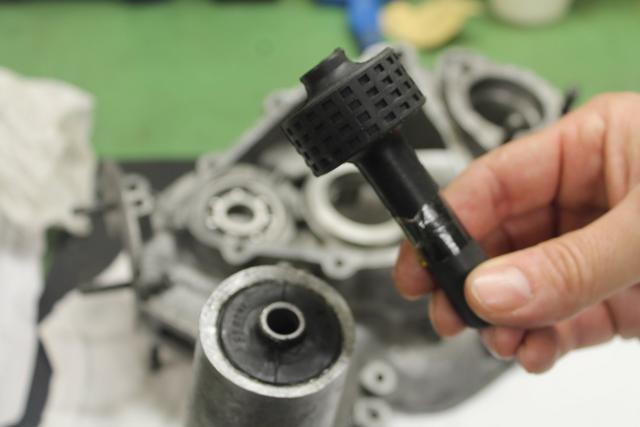

Enfin, dernier élément de suspension, les silentblocs
Ce sont les caoutchoucs destinés à "filtrer" les chocs.
Sur les Vespa, il y a des rondelles caoutchoucs sur le haut de l'amortisseur avant, sur les fixations inférieures et supérieures de l'amortisseur arrière, et aussi tout autour de l'axe transversale du moteur (de chaque côté).
En fin de vie, des silentblocs usés provoquent des grincements, des vibrations, et influent sur la tenue de route car la roue arrière peut ne plus être à angle droit avec la coque…

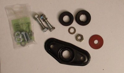

kit fixation amortisseur avant :
Silentbloc de carrosserie/amortisseur arrière :
Silentbloc d'axe moteur pour Vespa petite coque :
Jeu de silentblocs d'axe moteur pour PX200 :

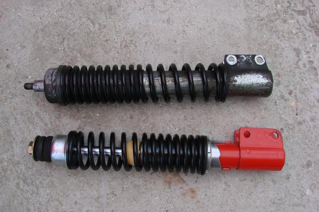

Un amortisseur, ça dure combien de temps ?
Cela dépend (évidemment) de sa conception, et de son utilisation. Il paraît qu’un amortisseur va et vient plus de 1000 fois au kilomètre dans des conditions d’utilisation normale. Donc il s’use. Pourquoi ? Car le travail de l'huile à travers le piston se transforme en chaleur. Cette chaleur qui peut être élevée, (le pire étant les raids en pays chaud sur pistes ou routes défoncées) finit par fluidifier l’huile qui ne fait plus son job et le pompage finit par endommager la mécanique interne de l'amortisseur.
Comment détecter un amortisseur fatigué ?
Dans la grande majorité des cas, c’est l’amortisseur qui est HS, pas le ressort.
Pour grossir le trait, disons que la coque tangue et louvoie dans les courbes, et sautille à la moindre aspérité de la route.
Quelquefois même l’amorto fait du bruit, il « claque » (klong !) et/ou talonne (arrive en butée) lors des descentes de trottoirs.
Vérifiez vos amortisseurs en commençant par l’arrière, celui qui encaisse le plus de contraintes.
Appuyez sur le cul du scooter : l’amorto doit s’enfoncer sans bruit et ne pas talonner.
La remontée doit être plus progressive que la descente, signe d’une hydraulique en bon état.
Si vous constatez des traces de fluide autour de la tige, il est à changer.
Trois solutions :
soit changer le ressort de l’amortisseur, ça existe en neuf.
Soit reconditionner l’amortisseur (des kits existent pour certaines références).
Soit plus simple, poser un amortisseur neuf !

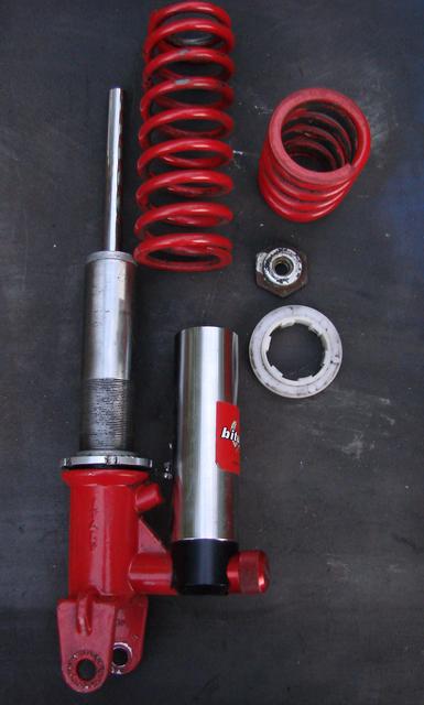

COMMENCER PAR LA PRECHARGE du RESSORT
(ou PRECONTRAINTE ou ASSIETTE) / PRELOAD in english
Attention : en augmentant la précharge, on ne durcit pas la suspension, mais ça en donne l’impression.
On ne fait que "rehausser" le scooter (lorsqu’on est dessus) c’est pour ça qu’on parle aussi de réglage de « l’assiette ».
De fait en préchargeant le ressort pour faire du duo par exemple, on réduit le risque de talonnage, puisque le ressort sera + tassé.
La suspension ne sera pas plus « raide » pour autant, puisque la raideur est une constante du ressort, elle ne varie pas.
En gros, la précontrainte doit être à peu près au mini en solo, et on l'augmente progressivement si duo et/ou chargement.
Pour régler la précharge, on s'occupe du ressort.
Système écrou/contre-écrou ou bien réglage par cran (avec outil dédié)
On récapépète :
La précharge/précontrainte ne change pas la raideur du ressort mais l’effort initial à partir duquel il va s’enfoncer.
Elle ne change pas le débattement ou la longueur de la suspension mais l’enfoncement avec scooter et bonhomme dessus.
C’est une fois en charge (scooter avec bonhomme ou bagages...) que l’assiette variera selon les réglages.
Réglage de la précharge (ressort), suite...
Process : Le réglage de base du ressort consiste à mesurer la course dite « morte » :

Grande question : où sont les molettes de réglage ?
Sur ces amortisseurs – Les Zelioni qui vont équiper mon PX de circuit, qui sont à rapprocher des Sip Racing –
Le réglage de la détente (rebound ajustment in english) est en haut.
Le réglage de la compression hydraulique est en bas sur la bonbonne (compression in subtank).
NB pour simplifier la chose (lol) dans la littérature technique il est souvent écrit que le réglage en compression est en haut de l'amortisseur, le réglage en détente en bas
(à chacun de vérifier sur son matériel en consultant la notice)

C'est difficile de conseiller un amortisseur, c'est comme les pots, suivant les ressentis de chacun.
Sur mes scooters de route (Vespa PX) je mets des YSS réglables premiers prix (50 euros), mais certains les trouvent "durs"...
(même avec le ressort le plus détendu possible)
Celui-là exactement :
https://www.myscooterama.com/amortisseu ... -prox.html
La même marque en version (gaz) réglable, plus smooth (80 euros)
http://www.scooter-center.com/fr/produc ... 22*22*2*16
Le Sip Performance, réglages "simples" haut de gamme (175 euros), excellent rapport qualité-prix :
https://www.sip-scootershop.com/fr/prod ... +_76000fbb

L'amortisseur Fournalès !
Honneur à ces amortisseurs de fabrication française.
le top du top sur un scooter routier (je suis en train d'en essayer un sur circuit).
Amortos Fournalès :
Le principe : c'est un "combiné" oléopneumatique (air/huile) et gonflable.
Combiné : amortisseur et ressort ne font qu'un.
S'installe à l'avant des Vespa / Bajaj / LML PX 125, 150, 200cc, ou T5...
En aluminium traité, taillé dans la masse (CNC).
Avantages du Fournalès : Technologie dernière génération issue de l'aéronautique : inoxydable, inusable (révisable à vie), look racing haut de gamme, poids réduit, robustesse/rigidité au top, et surtout progressivité ; le tarage est réglable grâce à une valve intégrée.
S'installe facilement, et se gonfle à 5,5 bars devant.
NB : Sur un Vespa, ce type d'amortisseur est particulièrement efficace.
1.Il stabilise et contrôle la plongée et la torsion du monobras au freinage (gros problème du PX).
2.Il aide à éliminer le dribbling et améliore la stabilité en courbe rapide.
Inconvénients : son prix, et ses réglages plutôt fins. De plus il faut une pompe dédiée pour le gonfler.
Ref de l'amortisseur avant Fournalès : SA090052
Longueur totale 32 cm (28,5 cm du haut du tube au 2e entraxe). Poids : 0,795 grammes.
PS pour le réglage (gonflage) de l'amortisseur vous avez la solution de faire ça chez un motociste, ou bien acheter une pompe (un compresseur ne sera pas assez précis, il y a très peu d'air dans ce type d'amorto). La pompe Fournalès vaut cher (70 euros), mais on trouve de bonnes pompes pour fourche et amortisseurs de BMX/VTT aux alentours de 20/30 euros, par exemple chez Décathlon (NB : il faut qu'elle aille jusqu'à 10 bars). Valve classique style automobile.
FOURNALES SUSPENSION S.A.
23, ZA Ribaute, F-31130 Quint-Fonsegrives
Tél : 05 61 24 75 24 - Fax : 05 61 24 75 25
infos@fournales.fr
http://www.fournales.fr
Bon, je viens de toucher ma pompe Fournalès. Impeccable, ça marche bien (achetée d'ocaz sur EBay).
Et j'ai gonflé mon amorto avant à 5.5 comme préconisé.
ne me reste plus qu'à essayer le scooter sur circuit...
Finalement, contrairement à tous les conseils qui trainent à droite et à gauche, le mieux est quand même d'avoir la pompe Fournales.
Les pompes de VTT peuvent ne pas être graduées comme il faut, avoir un embout de m... (la valve n'est pas très pratique d'accès), un tuyau trop court, pas assez de puissance...
Quant aux compresseurs, il parait que c'est possible, mais bon pas envie de péter les joints.
cette pompe je l'ai achetée 35 euros sur Ebay, elle est d'ocaz.
(Sinon c'est 70 euros en neuf chez Fournales).
Je l'ai essayé un peu sur la route (ai fait notamment un Paris-Lyon A/R) avec ce scoot.
Sur route c'est un vrai Pullman. Super amorto pour le grand tourisme... je n'ai jamais eu aussi bien sur un PX.

La question revient souvent :
Concernant le "trou" à bas régime qui intervient sur certains PX.
Les causes peuvent être diverses.
Sur un PX kilométré, une accélération lymphatique à bas régime peut venir d'un haut moteur en fin de vie (segments collés, piston usé etc.) et/ou peut-être d'un échappement complètement calaminé... Un "trou" ou un cafouillage, cela peut venir aussi d'un carburateur sale, avec des gicleurs plus ou moins bouchés... D'une tirette de starter qui reste un peu coincée (vu sur les PX neufs dernière génération)...
Mais la cause la plus commune, c'est la vis de bas régime (dite aussi "vis de richesse" qui se dérègle).
Cette vis est celle qui sort DERRIERE le carburateur. Elle se règle à l'aide d'un tournevis ou d'une clé de 7.
Attention, sur les PX à démarreur électrique, elle est difficilement accessible.
Pourquoi cette vis se dérègle ? A cause des vibrations, d'un filetage fatigué, des tripotages que sais-je...
REGLAGE de la vis de richesse / bas régime :
Quand on DEVISSE la vis de richesse, on OUVRE le circuit d'essence donc on ENRICHIT la carburation.
En principe, cette vis doit être desserrée d'UN TOUR ET DEMI (vérifier avant montage, une fois le carbu monté la vis est difficile à atteindre).
mais les réglages varient un peu suivant les moteurs.
POUR REGLER LE BAS REGIME :
1/ Démarrer le moteur.
2/ Régler le ralenti un peu haut (avec la grosse vis fendue qui sort sur le dessus du boitier de carburateur, accessible sans rien démonter / se fait avec un tournevis long)
3/ Jouer doucement sur la vis de bas régime dans un sens et dans l'autre en cherchant a obtenir le régime moteur LE PLUS HAUT possible.
4/ Re-régler le ralenti moteur que l'on souhaite (ce réglage se fait moteur chaud)
5/ Vérifier le réglage en ouvrant les gaz franchement : le régime doit monter direct.
= Si temps d'hésitation, c'est trop pauvre, desserrer plus. Si le moteur cafouille avant de monter dans les tours, c’est trop riche, serrer plus.
PS 1 ne pas oublier le petit joint qui enserre cette vis sur la baignoire de carburateur. Ce joint maintient la vis, et évite les suintement d'essence/huile sur le moteur.
PS 2 Il existe deux sorte de vis de bas régime : une petite petite grise fendue (pour tournevis), et une + longue couleur or (voir photo) pour clé de 7.
Attention, ce sont deux filetages DIFFERENTS. ne pas monter l'une pour l'autre.
Toutes expériences, infos supplémentaires, éventuelles modifications (par un vrai mécano) bienvenues smile

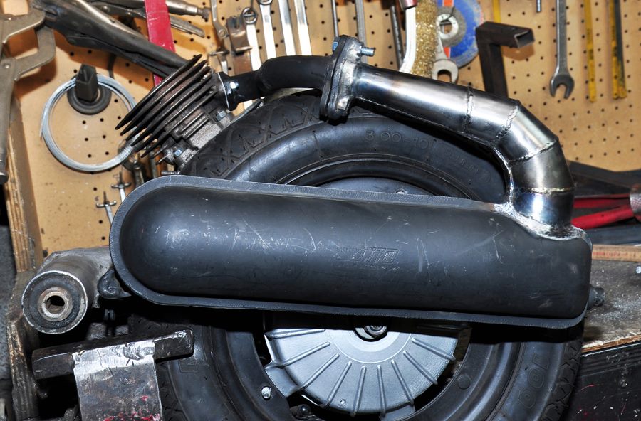

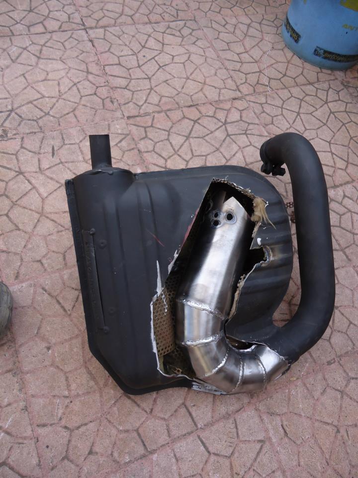

PX : pots d'origine... mais boostés ! (Sip Road, BigBox etc.)
Beaucoup cherchent à améliorer les perfs de leur moteur d'origine ici.

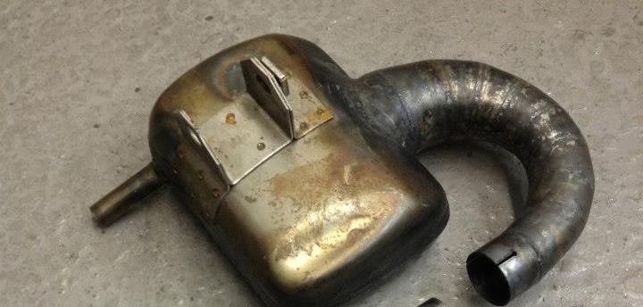

Le truc le + simple, c'est déjà de changer de pot !
Non pas de mettre un gros détente (inutile et même nuisible sur un moteur stock) mais de mettre l'un des nombreux pots "d'origine ++" du marché.
Ce genre de pot permet de rester discret en ville, tout en laissant l'accès à la roue ou à l'embrayage, permet de garder la roue de secours, ne pénalise pas la garde au sol.
-Tout le monde connait le Sito+, un grosse gamelle de 4 ou 5 kilos copié sur le pot de T5 ou Cosa.
Il fait un bruit de mobylette trafiquée, et apporte 8% de patate en + par rapport au pot d'origine (décatalysé)
-Il y a le best-seller, le SIP Road, excellent pot qui garde la patate en bas, et apporte quelque 15% de pêche en plus.
Un son rauque, assez viril, qui reste discret. A mettre sur moteurs d'origine ou préparés. Juste augmenter un chouia le gicleur d'essence.
140 euros sans les FDP, chez SIP, fabriqué en Asie (tôle fine)

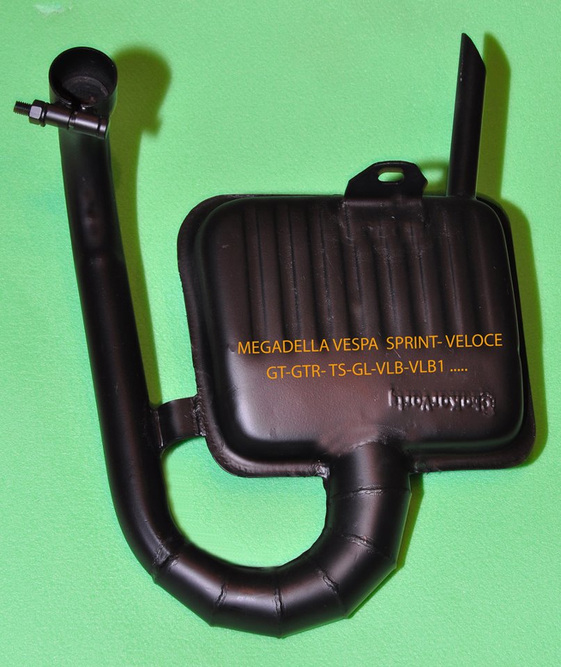

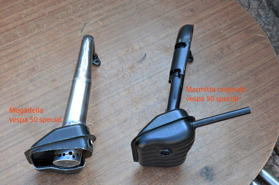

-Il vient de sortir : le Megadella.
On vient de le tester aux 24 Heures Vespa en Espagne.

voilà le Megadella pour Sprint, GTR et TS :
Carmelo fait aussi des pots pour T5 et pour small...
mais là faut se renseigner pour les prix. Il a une page Facebook je crois.

Juste un truc : le Sip Road (version 2.0) et le Megadella ont un crochet soudé sur le coude, qui permet d'y mettre un ressort (fixation supplémentaire).
Faites-le (avec petit trou sur une ailette de la culasse).
Car sur les sorties de culasse en aluminium (exemple kits alu en 210cc), le pot a tendance à bouger.
Sinon les fixations de ces pots-là sont fiables (comme celles d'un pot d'origine).

Il y a autre chose à savoir, pour les bricoleurs.
Ne jetez pas vos pots catalysés de PX. Car ils ont un plus gros tube que celui du pot classique.
Certains récupèrent le tube, et le soudent sur un pot d'origine (préalablement vidé si possible).
ET hop, vous voilà avec un petit Sip Road (bon pour la sonorité je ne sais pas).
