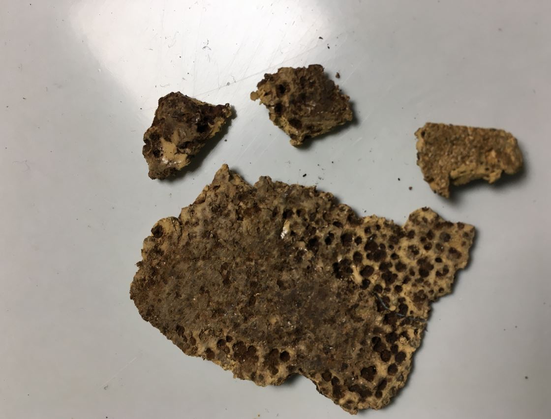

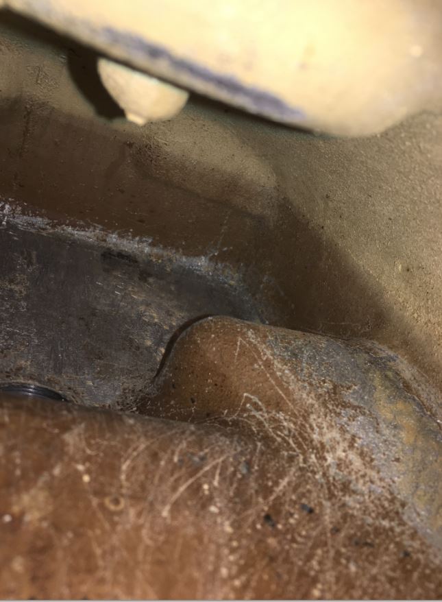

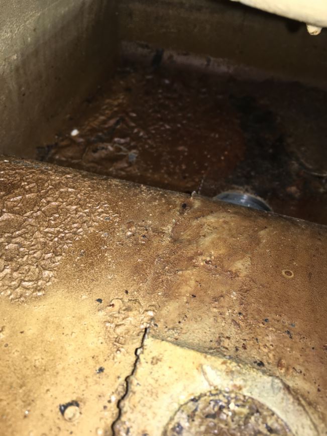

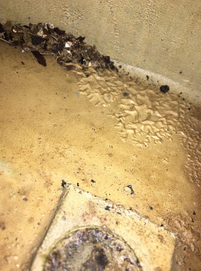

Joints refaits, mais il y avait la suite....la peinture d'origine qui recouvre l'intérieur en Alpax de ce beau réservoir, est toute gaufrée, la crépine du robinet toute bouchée, donc un démontage s'impose. Heureusement, le trou du bouchon est gros!
J'ai commencé par gratter tout ce qui pouvait s'enlever, et certains endroits, c'est 4-5 mm d'épaisseur, tout plein de bulles intérieur, piège à merde et cette fameuse odeur. Normalement tout est parti, il me reste à passer de l'acétone, puis barbouiller de la résine Restom

c'est vrai que sur tous les réservoirs de sc que j'ai vu y'avait cette espéce de peinture mais juste sur le fond autour de la sortie réservoir était ce des résidus de peinture lors de la mise en peinture de la coque ar ? car j'ai remarqué que le teinte retrouvée au fond du réservoir ressemblait a la teinte du scoot après pour nettoyer le réservoir perso je m'emmerde pas, après avoir sorti la coque je mets un peu de lessive de soude qui décolle et dégraisse les parois et je colle plusieurs coup de karcher 160 bar avec la rotabuse avec plusieurs rinçages et crois moi que le merde sort, merde d'ailleur qui est essentiellement concentrée sur le fond après je ne pense pas qu'un traitement soit nécessaire car c'est de l'alpax et ça ne rouille pas après si tu veux en faire un ça va etre galére car il faut que le produit soit diffusé partout donc il faut remuer dans un premier temps le réservoir dans tout les sens toute le 2 mn pendant au moins 1 heure( l'été c'est mieux) jusqu'à que la résine commençant a durcir va s'auto stabiliser si tu ne procédes pas comme ça le traitement va s'agglutiner sur un endroit et le reste ne sera pas traité, bon quand tu fais ça sur un réservoir de vespa ou de lambret pas de problèmes vu la légéreté et le petit volume mais sur un réservoir de sc la donne change car il va falloir sortir la coque qui doit peser une bonne trentaine de kg et la tourner dans tout les sens pour répartir le produit et la tu vas pouvoir tester ta puissance abdominale qui je n'en doute pas est au top pour moi le mieux est de placer un filtre sur la durite.

Merci de vos avis les copains
J’ai réussi à enlever le maximum, mais il y a plein de micro bulles dans l’alpax qui sont encore recouvertes de cette peinture, et qui si je laisse comme ça vont refaire le même symptôme à l’avenir
C’est pour ça que je souhaite barbouiller au pinceau sur une fine couche cette résine
