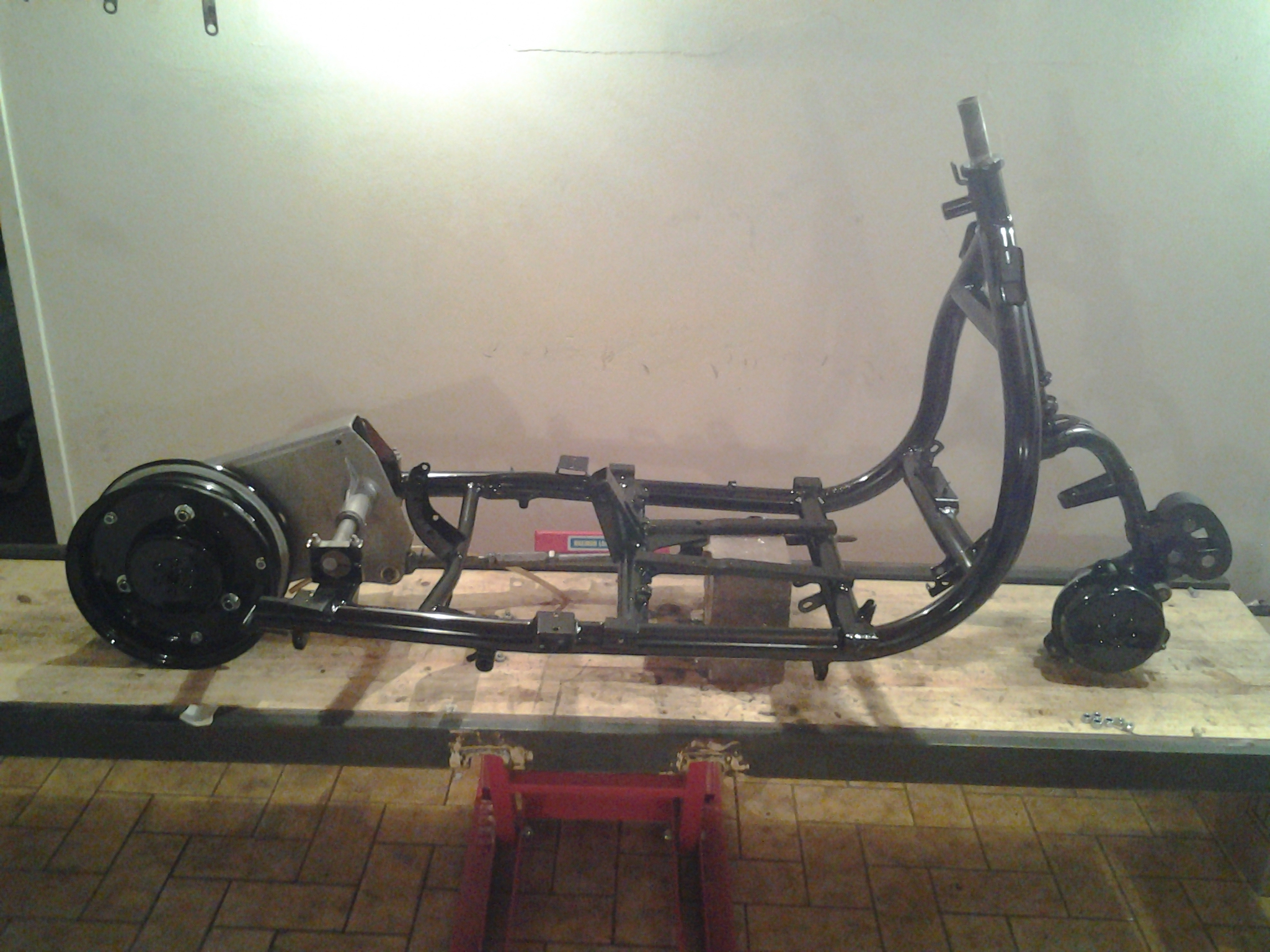

il est actuellement en pieces , je suis en train de verif le moteur et la carrosserie est en cour .
comme vous pouvez le voir je n'ai pas de selle donc si qq un pouvait m'aider :wink:
Messages : 2099
Re: s57c bob
salut, joli projet il est super sain, pour les chassis de selle c'est pas gagné car ces pièces sont plus que rares faut etre patient.

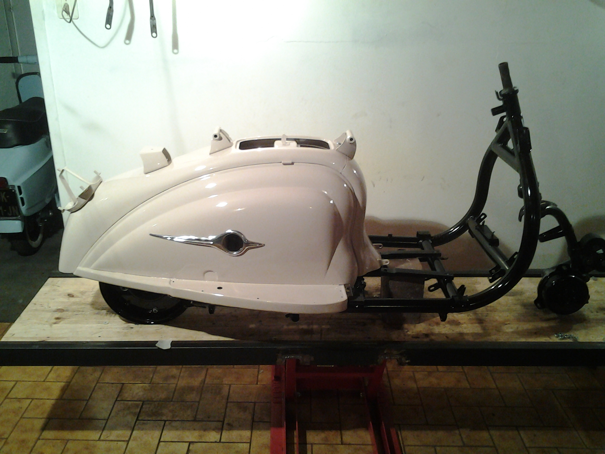

bon voila la carrosserie est finie et en apprêt . je suis content du résultat vu l'état quand je l'ai acheté ....
je recherche la référence couleur du bleu d'origine des s 57 , qq un a t'il l'info ?

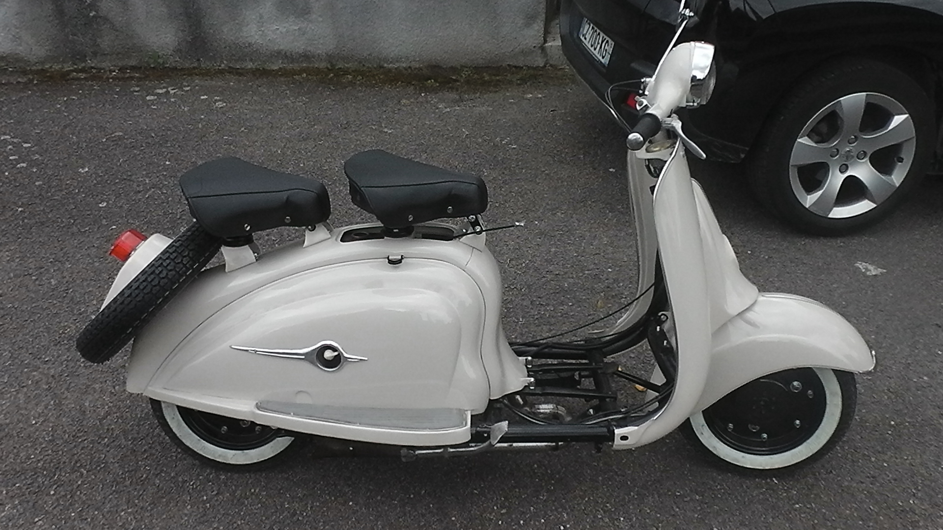

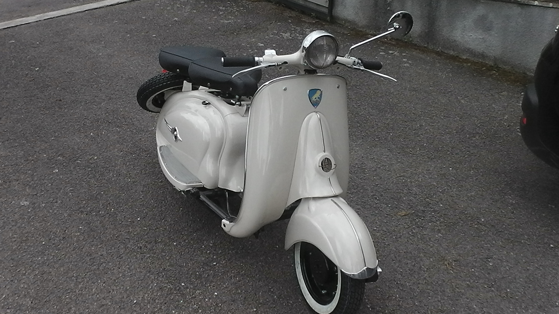

apres pas mal de temps, je reviens vers vous afin de vous montrer le scoot presque fini.
et en même temps voir avec les habitués pour un peu d'aide .
en effet j'ai un probleme moteur,
pour info j'ai un piston neuf et un carbu neuf delorto de 19 ( pas une repro ).
le moteur démarre tres bien, tien bien le ralenti a froid mais des qu'il chauffe le moteur prend des tours
il s' emballe jusqu a ce qu'il cale si je n'accélère pas .
j'ai fait plusieurs réglages de carbu mais rien y fait ...
qq un aurait il des pistes ??
merci pour votre aide
Messages : 2099
Re: s57c bob
salut, mettre un carbu moderne et un piston c'est bien mais le moteur a-t-il été ouvert avec changement des joints spi et roulements du bas moteur, opération indispensable sur un 2 temps des années cinquantes.
bob
Messages : 9
Inscription : 27 sept. 2017, 20:08
Re: s57c bob
Message par bob »
oui. j’espérais pouvoir passer cette ete , mais bon je crois bien que tu as raison.
as tu les ref. des roulements et joints spy et ou peut on les commander ?
merci
Messages : 2099
Re: s57c bob
les roulements et spi sur " 123 roulement" oui les symptômes évoqués font penser a une prise d'air du bas moteur.
