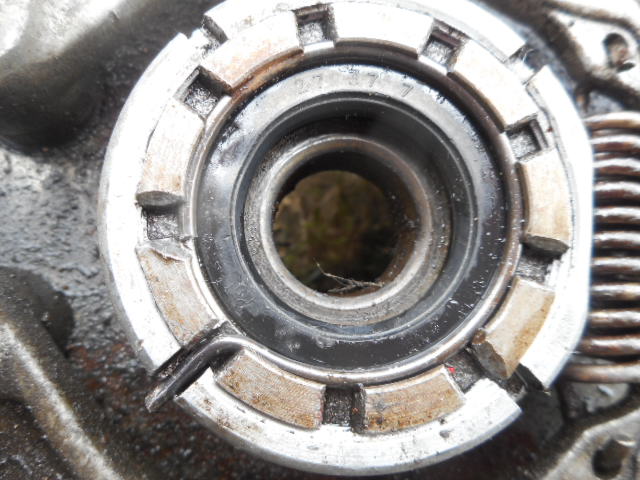

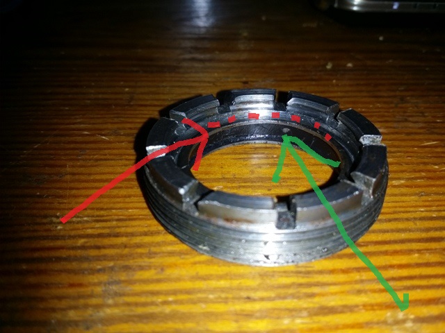

bonjour, je suis en plein check de ma guêpe, et mes tambours arrières sont ultra pleins d'huile...
donc changement mais le vieux joint est friable et complètement collé sur son plan... obligé de bouriner au tournevis... donc...
1 je ne risque pas de l'abimer ce plan de joint?
2 flêche rouge, c'est bien lui?
3 flêche verte, dois-je mettre de la pâte à joint sur la lèvre extérieure pour éviter un tite fuite?
4 faut-il dévisser la bague cannelée intérieure pour le positionner?
5 un conseil pour réussir au mieux le montage?
merci.

Re: joint spi roue arrière type n
salut il faut impérativement dévisser la bague cannelée pour changer le joint spi attention c'est un pas inversé donc dévissage dans le sens horaire, chauffer légèrement le carter et a l'aide d'un pointeau assez fin et d'un marteau amorcer le dévissage de la bague, pas besoin de pate si le joint est neuf ( d'ailleur meme s'il n'est pas neuf) perso je mets des doubles lévres commandés sur " 123 roulement".

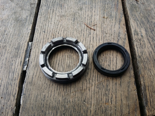

c'est le bon ça?
le joint spi est bien la pièce 10 et l'écrou cannelé la pièce 9?
oui c'est ça c'est un 27x37x7, si le moteur n'avance pas y'a de grosses probabilités qu'ils soit rinçé donc la il faut ouvrir et faire la totale, les moteurs de vespa sont hyper simple meme un gamin de 5 ans pourrait le refaire donc pas de soucis.

Je vais de ce pas dévisser la bague cannelée...
bague sortie nickel sans chauffer, ça tombe bien mon décapeur thermique est à 100 kms...
j'ai nettoyé ce que je crois être le plan de joint au mieux, peux-tu svp me confirmer que l'on sort la bague surtout pour un accès plus aisé et un meilleur nettoyage?
la position du joint spi sera-t-elle bien celle sur la photo 1 une fois en place?
le joint sera alors en pression sur la bague cannelée c'est bien ça?
mais que faire du circlip qui doit aller dans la gorge de la bague cannelée?
ou alors on installe dans l'ordre:roulement----- joint-----bague cannelée------circlip, et c'est alors la bague cannelée qui maintient le joint spi en pression? that's ilt?$
ou alors l'épaulement dans la bague cannelée que je vois est en fait une rondelle qui est collée à l'ancien joint spi, et il faut chauffer le tout pour le décoller?
le montage serait alors roulement-----bague cannelée------joint-----rondelle de pression------circlip?

Dernière modification par Sstan le 14 juil. 2017, 15:36, modifié 1 fois.

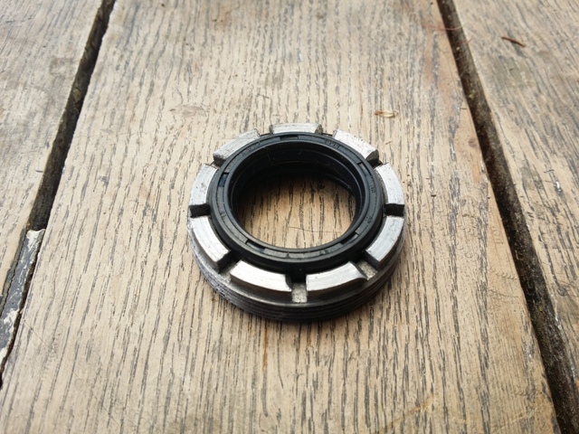

1 enfoncer complétement le spi dans l'ecrou levres coté roulement 2 revisser l'ecrou 3 remettre la goupille anti desserrement rien de compliqué

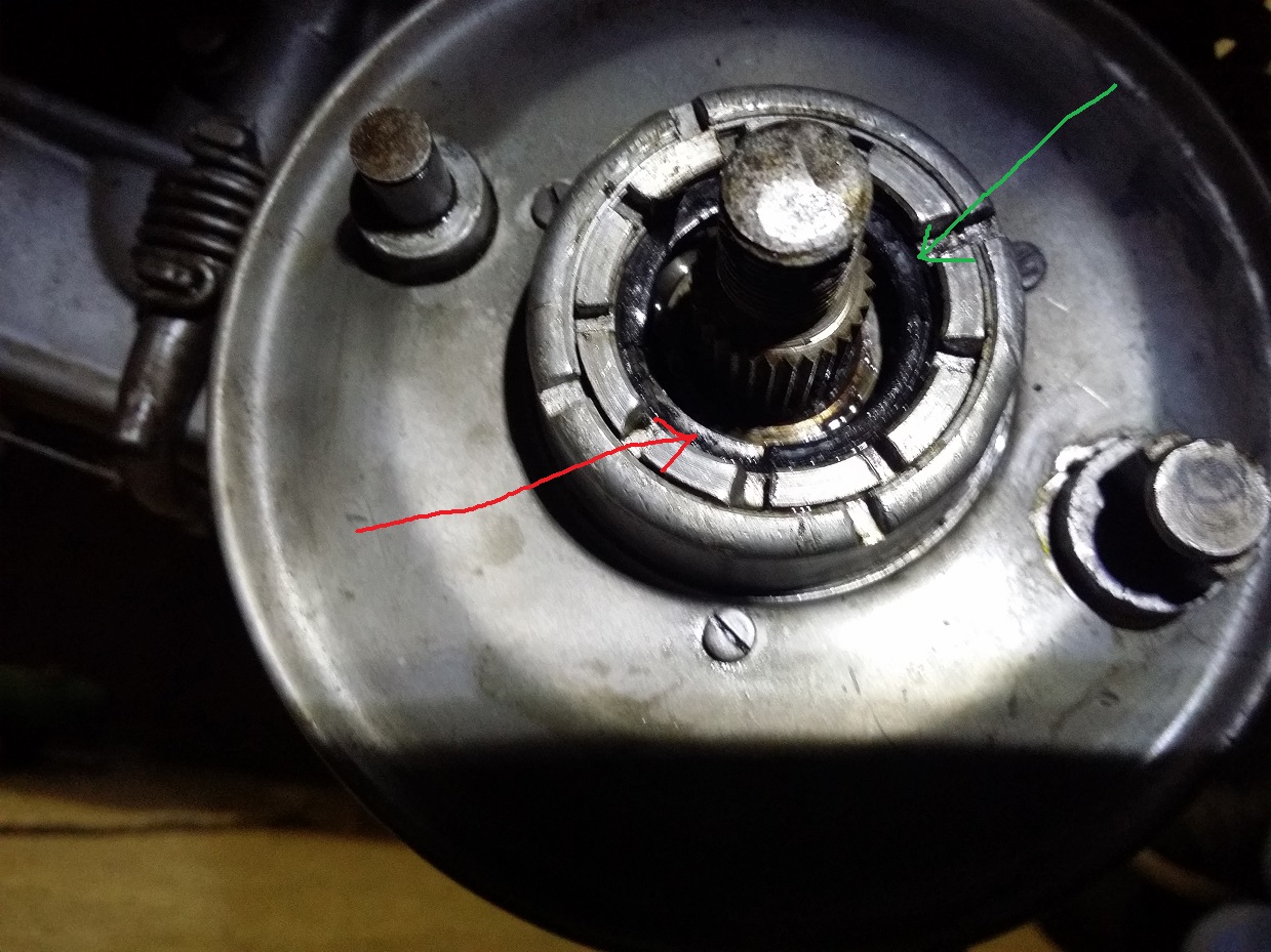

alors...
la fleche verte: est-ce un vieux joint séché, est-ce l'emplacement dans lequel va venir le nouveau?
fleche rouge, cette bague, à l'intérieur de la bague cannelée, c'est quoi?
tu me dis de rentrer le nouveau spi par derrière, mais il faut le ramollir avant? parce que dur comme il est, y a pas moyen...
il faut que la bague soit complétement vide après huiler légèrement le spi et la bague et rentrer le spi perso je prends une douille de 27 et d'un marteau qui me sert de presse pour l"enfoncer a la mise en place ça doit légérement forcer

et la bague de ma fleche rouge? c'est une coupelle que je ne vois pas sur ton montage...
bien...

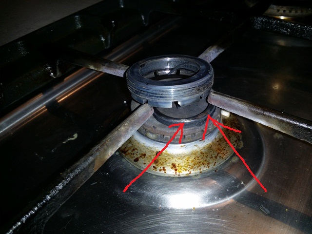

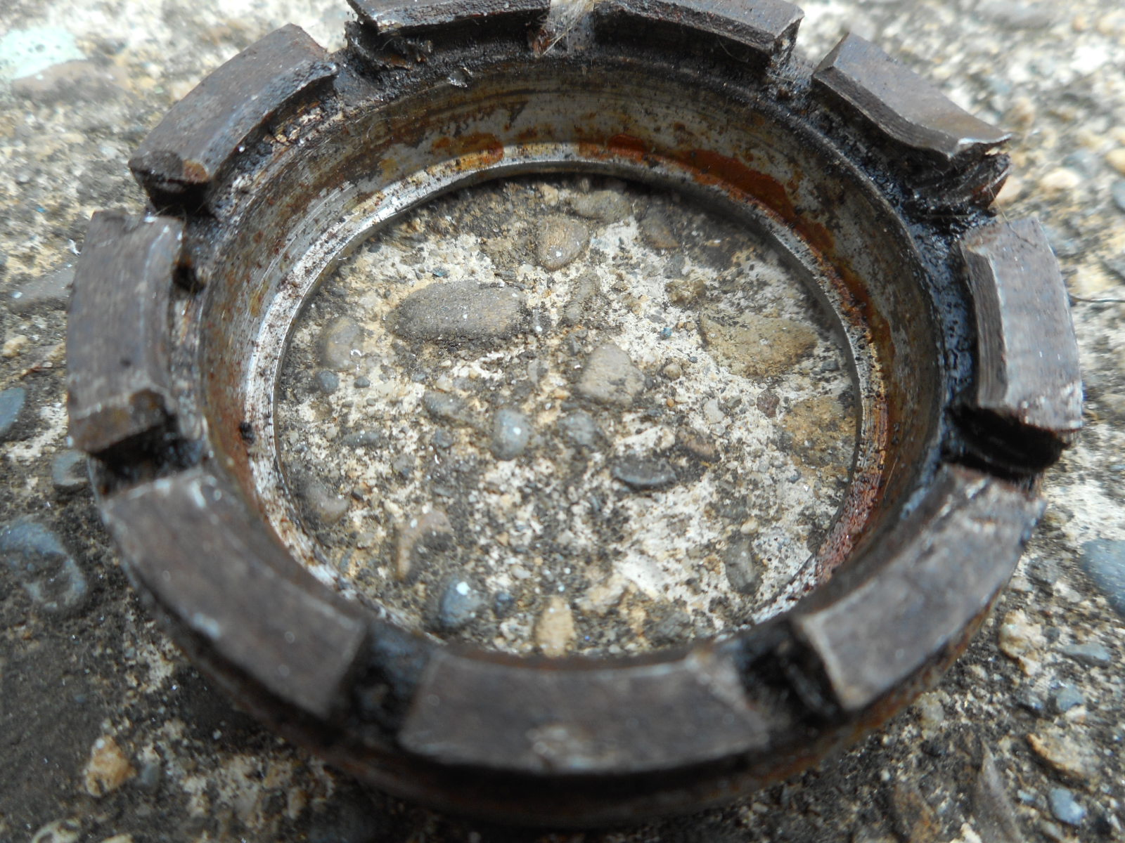

après passage sur la gazinière, ce que je croyais être une bague à l'intérieur de la bague cannelée est enfin libérée... fleche rouge
c'était des restes du vieux joint
YES!!!!!!!!!!!!!!!!!!!!!!!
j'étais emmerdé entre mes pièces et tes photos, les anciens joints spi étaient donc constitués de caoutchouc collé à une bague acier...
je comprends mieux! cool!
