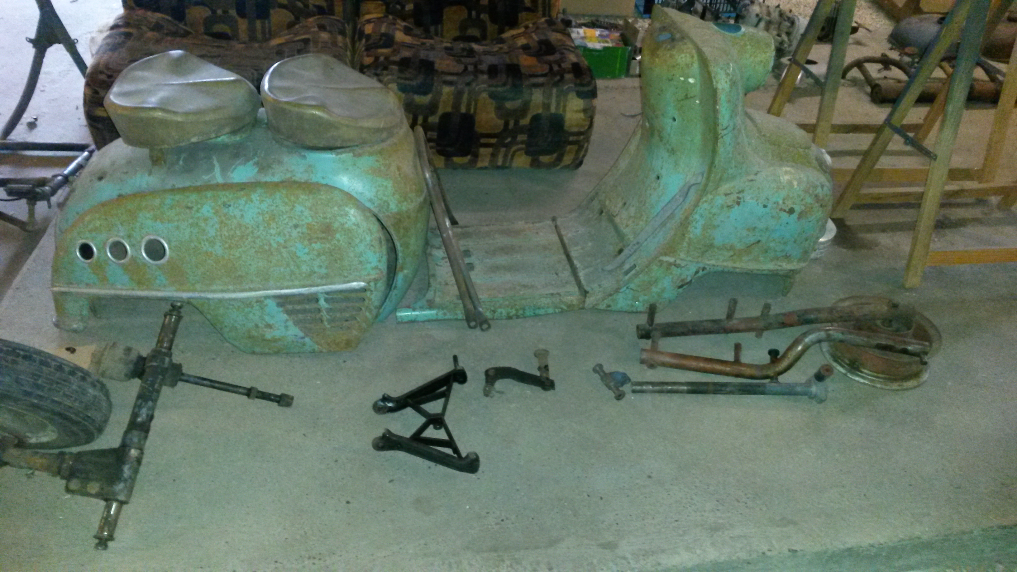

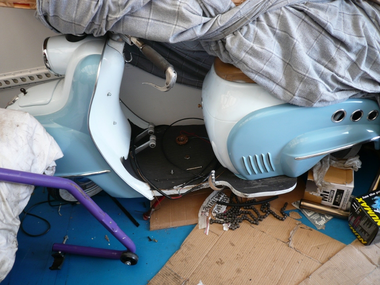

Voilà, il est au garage. Je vous fais des photos demain. J'ai un tas de pièces en plus : 2 cadres, 4 moteurs, 4 carbus, 4 roues avec enjoliveur, 2 fourches.
Pour ceux qui ont un S25 également, savez vous quelles étaient les couleurs d'origine? Tôle et cadres? Le mien avait une peinture verte visiblement...

Voilà un avant goût....

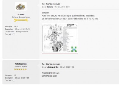

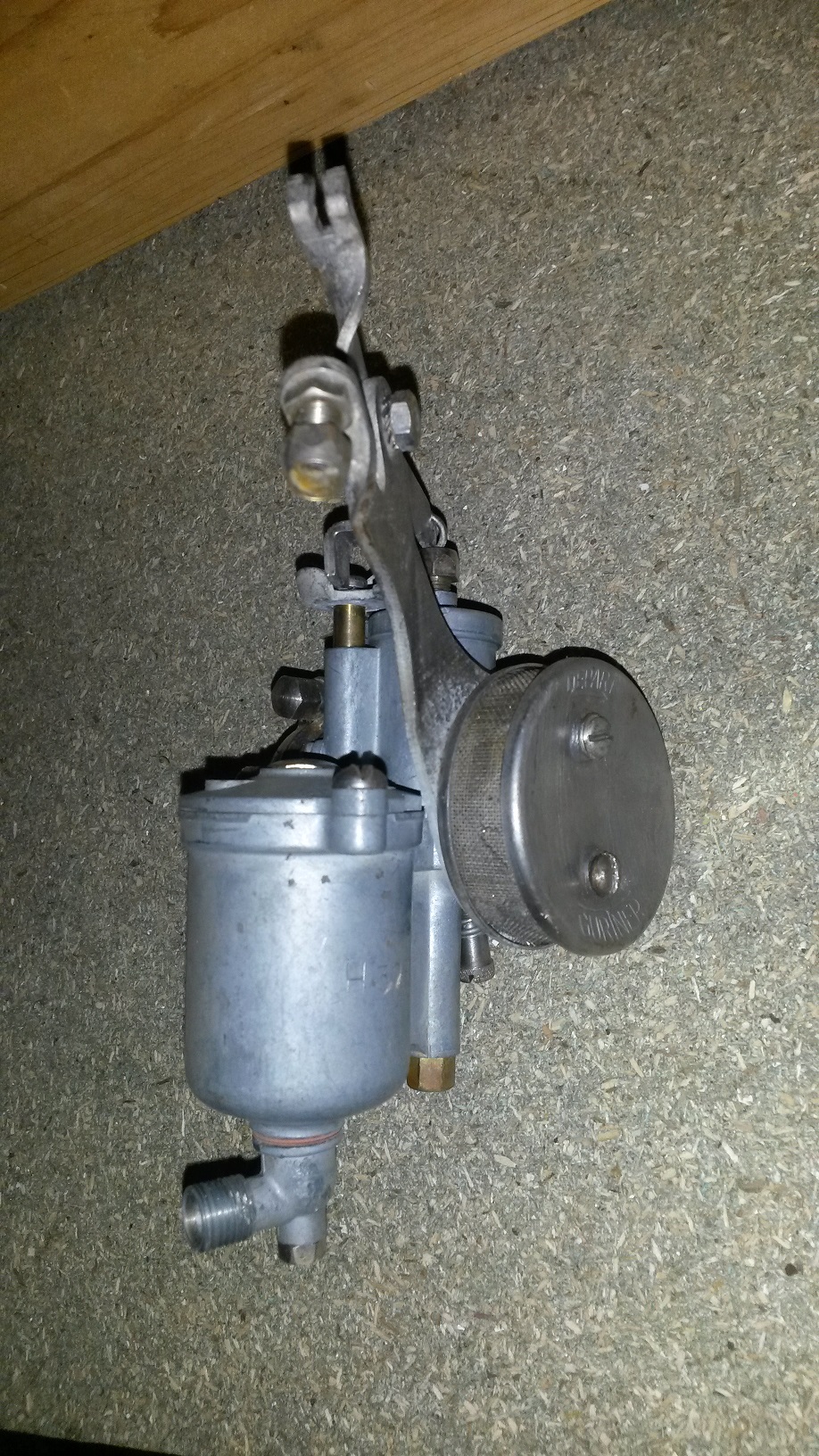

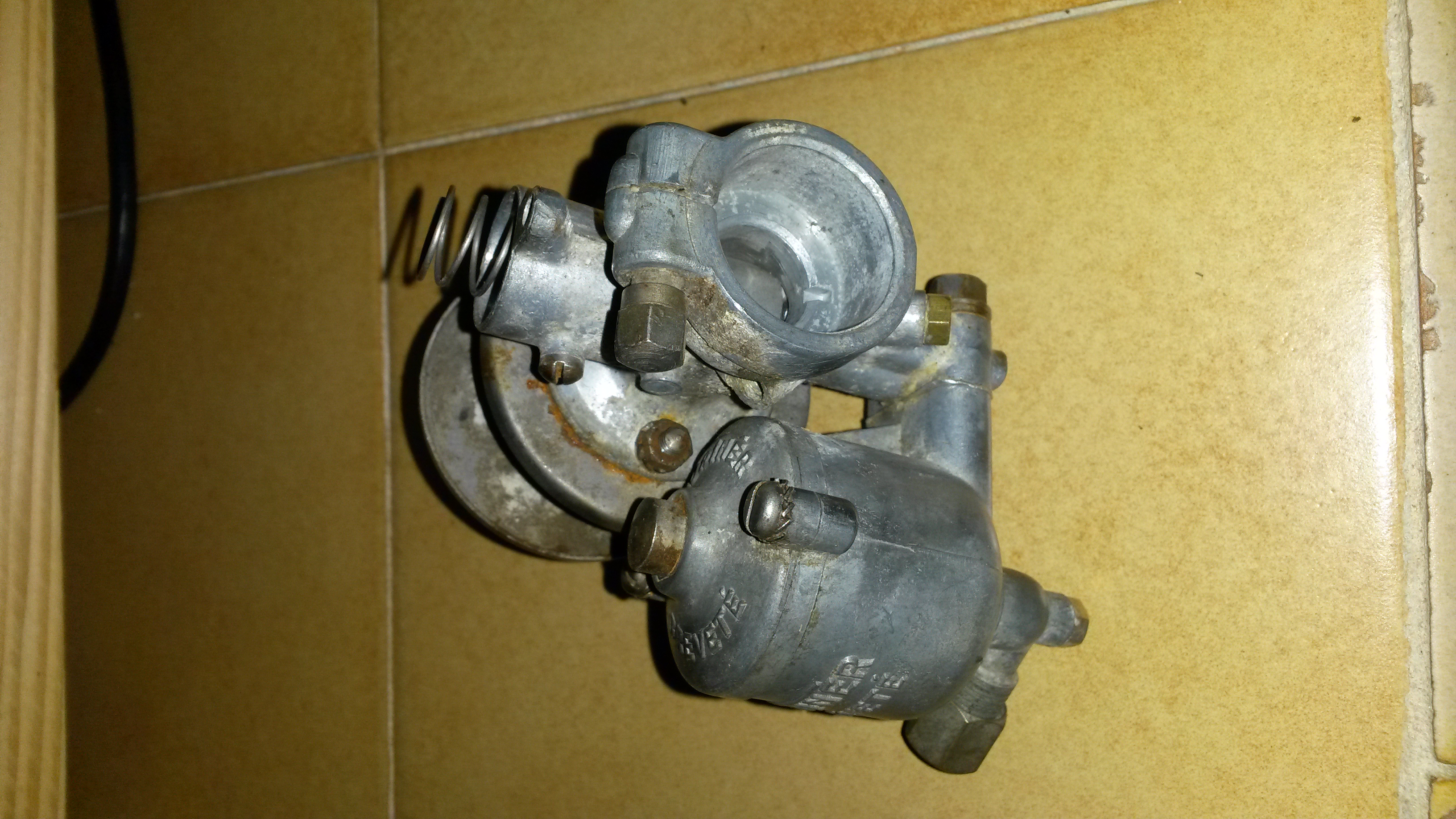

J'ai quelques questions : j'ai trouvé 2 carbus Gurtner H328. Ce modèle correspond-il à la machine?
J'ai également trouvé un Gurtner avec cuve dans l'autre sens VA 16 531. Est-ce bien un Vespa?
Enfin j'ai un autre Gurtner sur lequel il manque le chapeau du boisseau, celui en photo, savez-vous sur quelle machine il se monte? Je n'ai trouvé aucune inscription.

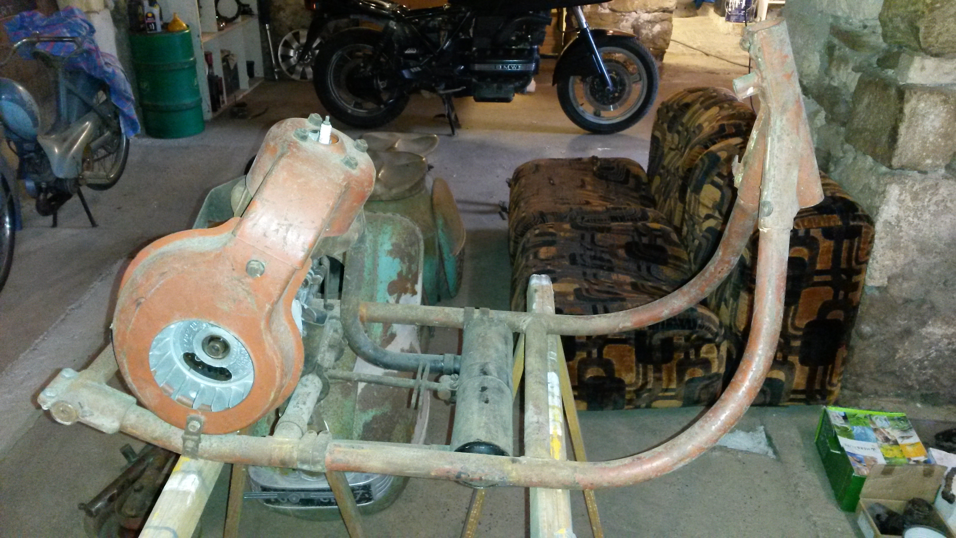

Tes numéros de série sont gravés sur le cadre. Je ne me souviens plus où, mais il doivent y être.
La peinture du cadre, c'est couleur"terre cuite", couleur que tu trouve souvent sous forme d'aprêt en bombe satiné.
Pour les couleurs de peinture carrosserie, là non plus je ne sais pas si cela variat du Terrot, mais en gros, noir, gris, gris bleu, bleu, rouge brique....

Rouge brique? Celui en photo est comme cela mais j'ai un autre cadre qui est plutôt gris/bleu. Sur le forum, j'ai vu une restauration avec le cadre gris et le scoot noir.

Salut Gloups,
De mémoire, en tout cas sur un TerroT, le numéro de série est gravé sur l'arrière de ton cadre, coté embrayage du moteur. Il est exactement dans le prolongement du berceau sur lequel sont prit les collier qui maintiennent le kick/manivelle.
Bien à toi.
Bien à toi.

Salut ; pour le carbu en photo : s'est bien celui d'un S 25 ;sur la photo , il te manque le cabochon qui bloque le boisseau et qui sert de starter . Pour le numéro de série , tu le trouve sur le cadre à droite de l'embrayage , pour les couleurs : comme tonton te l'a dit le cadre rouge brique façon apprét , pour la carrosserie : tout les S 25 que j'ai pu voir étaient noir

Merci pour vos réponses.
J'ai pu trouver les numéros sur les 2 cadres. Malheureusement ils ne correspondent pas à la CG collection. Elle a été faite à partir d'un des numéros moteur, celui d'un S25 de 1955. Ils commencent tous deux par 6, à moins que les numéros des cadres soient différents de ceux des moteurs. Avez-vous un doc répertoriant les numéros de série?
C'est bizarre, j'ai lu quelque part que le Gurtner H328 avait été monté sur les scooters terrots. En essayant de déterminer celui que je vous ai mis en photo, j'ai trouvé qu'il s'agissait d'un type E, habituellement monté sur moto New Map à moteur Ydral.
Un avis là dessus?
Un avis là dessus?

Je vais faire une photo du Gurtner H328...

il me semble que le cadre était toujours couleur appret rouge brique
Re: Un MD S25 prochainement au garage
Effectivement un de mes cadres est rouge brique, l'autre est gris bleu par contre.
Voici le H328, il y en a 2 comme ça dans le lot :

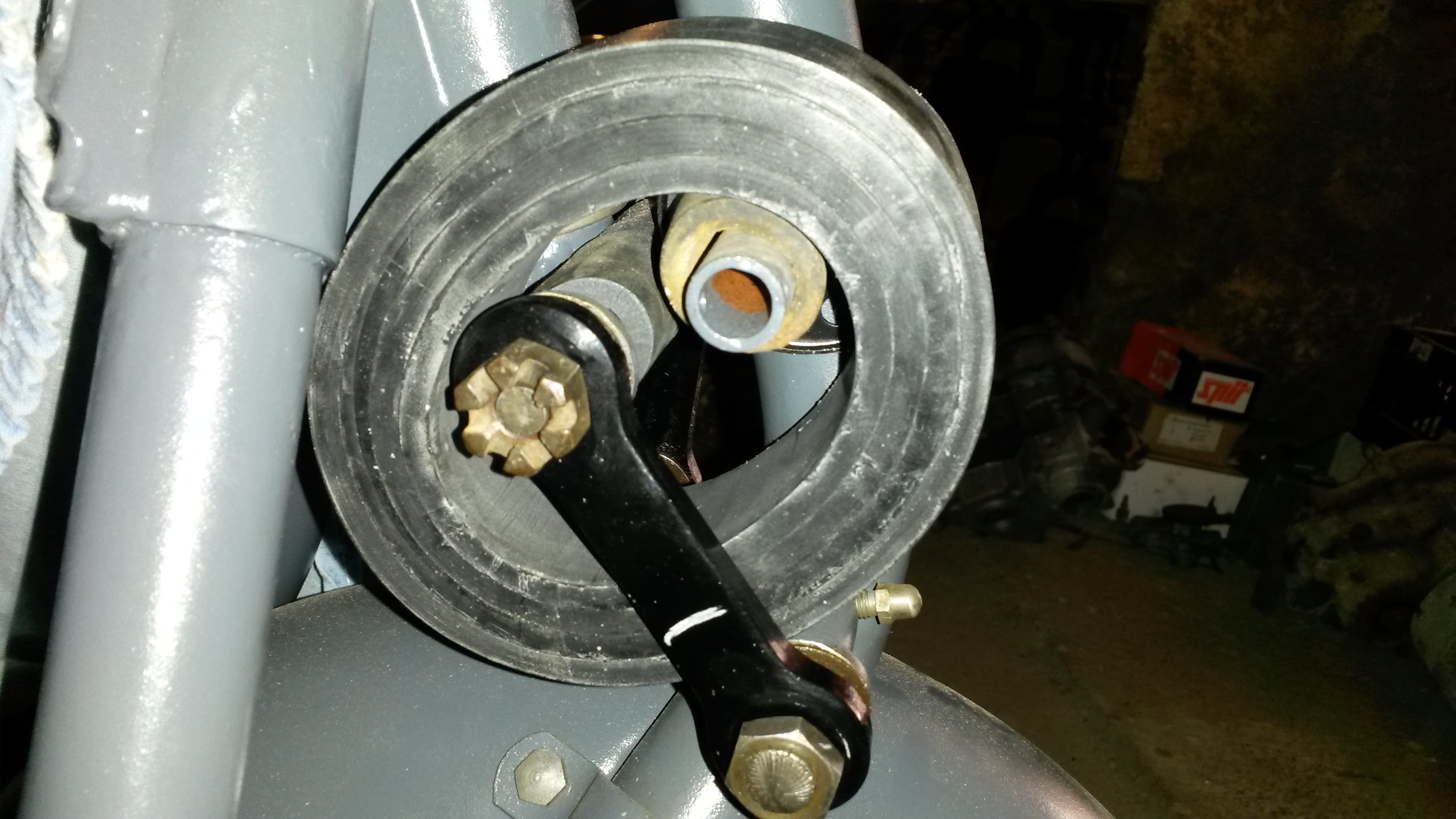

Autre question, quelqu'un a t il déjà eu à trouver un anneau Neiman pour sa fourche? Savez-vous quelle référence d'anneau je pourrais adapter?

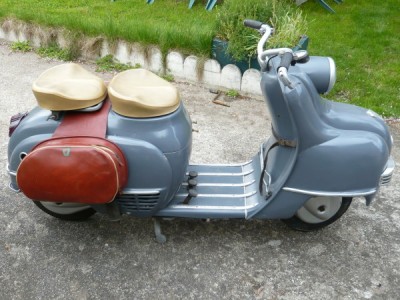

Pour les couleurs, le blanc cassé / beige lui va aussi à ravir..
Pour les cadres, il y a beaucoup en rouge corail (qui était aussi une des couleurs pour la carrosserie) et gris bleu. couleur surement issue (comme souvent à cette période) des anciens stocks des armées..
Pour les anneaux neiman, ce sont (de mémoire, à vérifier) les mêmes que pour les remorques portaflot et petites remorques bagagères, ca se trouve facilement (site web pour les remorques) ou centre auto (Norauto, etc).
Ils sont vendus en 50 mm de large (qui est la largeur "standard"), la difficulté est de savoir si on conserve ou pas les 6 anneaux. je crois que j'avais fait la connerie d'en enlever 2 ou 3, il avait fallu que j'en remette à posteriori..
A vérifier,
A vérifier,

Pour la couleur du cadre, je ne vais pas m'embêter et utiliser ce gris/bleu militaire. Le seul hic est que c'est du mate, mais bon.

et les deux grosses rondelles en quincaillerie, voir avec un peu de chance chez casto ou leroy, sinon en négoce en matériaux (bigmat, Gédimat, point P)
Les anneaux se vendent par paire, l'autre servira pour le prochain VMS2 !

Oui pourquoi pas, je n'en ai jamais utilisé ayant fait que des engins militaires jusqu'à présent. C'est la compatibilité avec la peinture dessous qui m'inquiète. Un vernis satin universel? Avez-vous un type à me donner? Application au pistolet?renan a écrit :et un bien un coup de vernis satin dessus,
Pour les rondelles je devrais m'en sortir, c'est les entretoises qui vont être plus difficiles à trouver au bon diamètre.
Pour les anneaux j'ai trouvé des 6 x 50, des 5 x 50, des 4 x 50.
Pour le 50 ok c'est la largeur qui correspond à la fourche, mais le premier chiffre est-ce le nombre d'anneaux? Dans ce cas, savez-vous combien il en faut, que je ne me trompe pas à la commande?
5 anneaux au minimum, a voir avec celui présent si c'est le plus petit des ou le plus grand que l'on enlève..
Ok merci pour 5. A voir oui et non car je n'ai pas l'ancien justement, je verrai au montage celui qui va le mieux.

Voilà je suis prêt à peindre toute la partie cycle, tout ce qui ne se voit pas. La carrosserie sera pour plus tard. Justement j'ai une question à propos de la serrure de la boite à outils sur le nez du cochon, je n'ai pas la clé, avez-vous une astuce pour que je puisse actionner le mécanisme avec autre chose que la clé d'origine?

Avez-vous une idée du diamètre et du nombre de billes nécessaires pour monter la fourche? Je n'ai rien trouvé sur les docs... J'en ai mis 22, en haut comme en bas, d'un diamètre de 4.8 environ.
Quelqu'un a t il aussi une photo du montage de la fourche car j'ai fait un montage d'après la RT mais je ne suis pas sûr de mon coup, notamment le sens du T supérieur et les écrous et contre écrou.

Re re re, mon scooter part demain chez un carrossier mais je ne sais toujours pas quel code RAL lui fournir. Quelqu'un pourrait-il me donner les RAL précis des couleurs d'origine, notamment le bleu gris. J'hésite entre cette teinte, ou bien quelque chose de moins d'origine mais très vintage en 2 tons : blanc/bleu vintage clair. Dans un sens ou dans l'autre. Et quel Ral pour ce bleu là?
Merci d'avance
ça ou ça
Merci d'avance
ça ou ça
- Messages : 10246
Tente le bleu RAF des 203 peugeot. Tu trouveras les refs actuelles je pense sur divers sites ou forums 203 403.
Quant au bi-ton, je trouve vraiment çà moche...

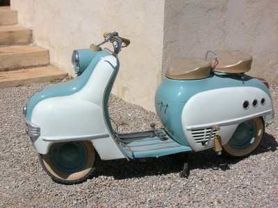

saches que l'usine Terrot , après avoir racheté magnat debon une marque plus prestigieuse , sortait 1 magnat pour 6 terrot .
ce qui rend un magnat moins courant qu'un terrot
ton sccot est dans les dernier modèles ( juste avant le scooterrot boite preselective) époque ou terrot ( comme les copains ) sortent des couleurs moins tristes ! fini ou presque les noirs, brique, bleu raf .... pour des teintes plus gaies ou commerciales !
blanc creme, lilas, et ton splendide turquoise !!!
chez les copains idem, peugeot passe au corail, ivoire et bleu marine ; lambretta joue le deux tons ( qui ne va pas a tous les scoots !!) motobecane laisse le mastic pour le vert d'eau etc etc ...
a mon avis , et si il était chez moi, ce turquoise d'origine s'imposerait .... mais comme on dit " il est à moi je fais ce que je veux !"
bonne restauration en tous cas

merci pour ton message et ces renseignements. Je ne me suis pas encore décidé sur la couleur. Je devais confier la carrosserie à un collègue mais quand il a vu le boulot de décapage il a grimacé. Du coup je lui ai proposé de faire sabler les pièces avant, et il fera le reste, tolerie et peinture.
Effectivement la couleur de mon scoot me plaisait bien aussi mais comme je n'ai vu aucun modèle sur le net de cette couleur, je pensais qu'il avait été repeint dans une couleur non d'origine (d'autant que l'intérieur est en bleu raf). Il faudrait que je vois ce que ça donne sur un scooter restauré en turquoise et il est bien possible que je parte là dessus.
N'aurais-tu pas une photo d'un terrot ou MD dans cette teinte? Et j'en demande peut-être beaucoup, aurais-tu le RAL de ce turquoise?

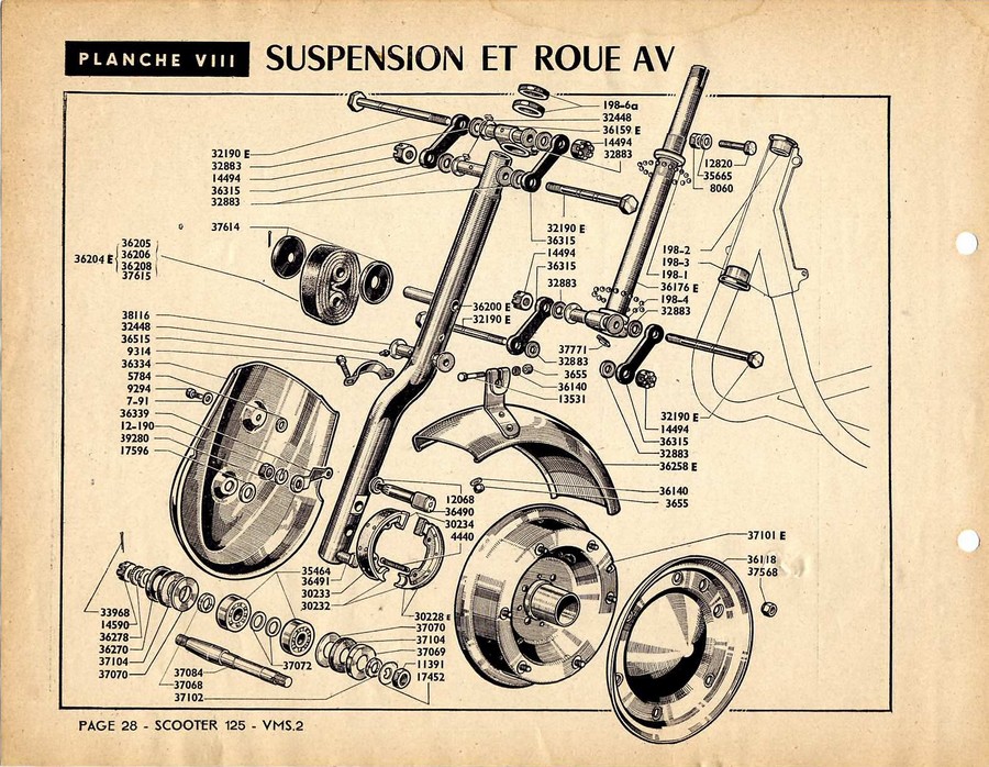

Voilà où j'en suis actuellement. J'ai envoyé un bon de commande à Mr Boyer pour les chaussettes et certains caoutchoucs. Il devrait bientôt tenir sur ses roues.

j'ai ressorti mon bout de coffre avant, mais pas de correspondance directe dans mes references
reste à " monter la teinte" .... ton peintre si c'est un ancien pourra faire ?? ou je peux de mon coté
Ok merci, non ce n'est pas un ancien et je pense qu'il ne voudra pas s'emmerder. Oui pourquoi pas, c'est ton métier? Il faudrait déjà que je vois le rendu sur un exemple de scooter. J'aime bien quand la couleur est un peu passée mais parfois quand c'est trop neuf le rendu est moins à mon goût.

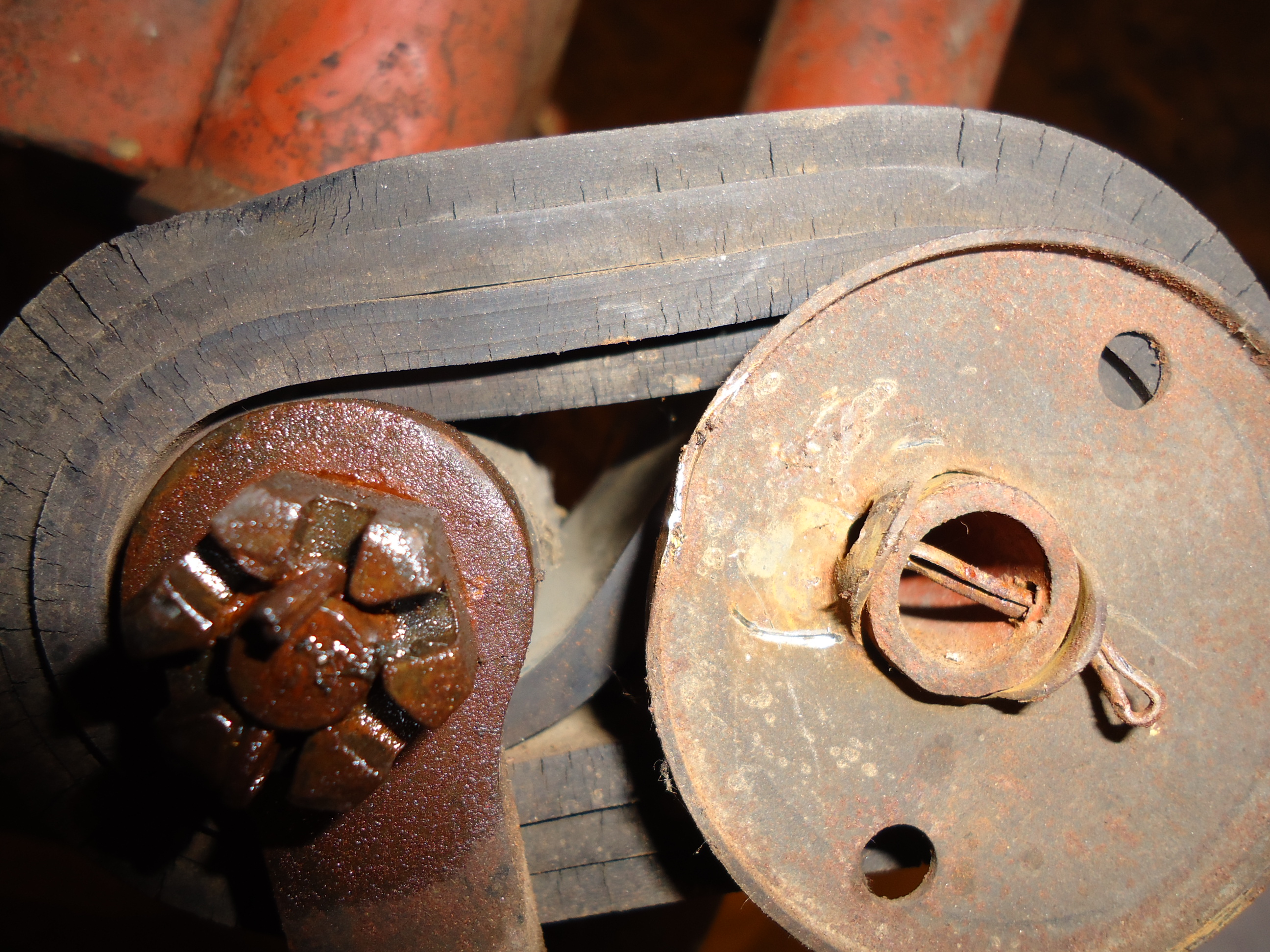

J'en profite de demander à qui pourra me répondre : j'ai reçu mes anneaux ERKA pour la fourche : 4 anneaux en 35 mm. Je comprend pas trop comment le monter, il faut plier celui du milieu mais après ça marche comment? Des rondelles ont été soudées sur les axes où on loge les biellettes, du coup avait été utilisé à la place des entretoises en caoutchouc pour arriver à les passer. Ca devait marcher comme cela donc je réutilise ces entretoises caoutchouc.
L'idéal serait d'avoir une photo du montage de l'un d'entre vous pour voir comment ça marche. Les grosses rondelles noires sur l'avant ont 2 petits trous de part et d'autre de la biellette, faut il visser de part en part?
salut tes anneaux sont beaucoup trop grands le nombre d'anneaux est une chose mais il y a la circonférence qui joue aussi car sur un scooter terrot cette derniére est d'un relatif petit diamétre donc la 2 solutions soit prendre un 6 ou 7 anneaux et récupérer les deux voir trois plus petits qui en général sur des 6 ou 7 sont plus petits que les 4 ou alors faire des entretoises beaucoup plus grosse car il faut qu'a vide tes anneaux soient déjà en relative tension de façon a anticiper l'allongement enfin dans l'état actuel des choses tes 4 anneaux sont inutilisables.
Je sais pas si ton scooter est posé sur le sol ou pas, mais j'ai pas l'impression que le scooter porte son poids. Si c'est pas le cas, mets ta direction en tension, ça changera tout.
D'accord, merci de vos réponses. Comme j'avais lu qu'il fallait 4 anneaux en 35 et qu'on m'a dirigé vers ceux des remorques Erka, et vu que le seul modèle proposé en 4 anneaux était celui-ci je croyais avoir bien choisi, et mercredi!!!
je vais vois si je peux leur renvoyer et l'échanger.
Par contre pouvez me dire lequel je dois prendre sur ce site? Merci
http://www.franc-online.com/advanced_se ... =1&search=
Non il est sur sa béquille, j'attend des nouvelles de Ch. Boyer pour les roues. Donc la fourche tombe vers le bas.
salut dans cette boite ils vendent des 7 anneaux a 27.60 euros le plus petit ma pas l'air mal mais peut etre il faudra quand meme grossir les deux axes ou un seul de plus il faudra les retailler a 35 de toute façon les anneaux spécial terrot n'existe pas donc faut taper dans la gamme remorque et après il faut composer c'est du systéme D.
Ok je te fais confiance, je vais voir si je peux échanger en leur renvoyant le mien. Je prend le 7 en 50 alors....
En gros tu garderais à partir du petit et tu vires 2 ou 3 anneaux extérieurs?
C'est pas du Erka comme on m'avait indiqué mais bon.
oui c'est ça tu gardes les 3 plus petits voir les 4 mais a mon avis 3 vont suffire car ces anneaux quand ils sont neufs sont très rigides enfin encore une fois il faudra composer sinon commande de suite car le retour sera a ta charge donc déjà 7 euros de port pour toi en plus déballés je sais pas s'ils vont te les reprendre.
C'était même pas emballé. Les anneaux directs dans une enveloppe à bulle. Je les ai contacté pour un retour
