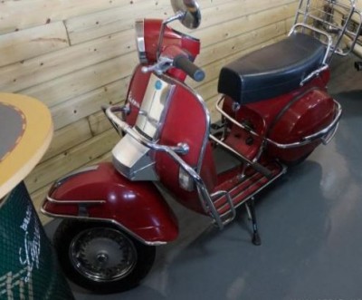

Il m'a fallut un problème de santé, pour réaliser mon rêve et m'acheter une Vespa 125 PX de 1985, qui me permet de me déplacer surtout avec les vitesses au poignet, puisque c'est un genou qui est touché.
Je m'éclate parfaitement au volant de ma machine.
Toutefois, j'y découvre quelques petits problèmes : Le démarreur électrique ne fonctionnant pas (juste un cloc cloc de temps à autre), j'a pensé que la batterie était naze; je l'ai remplacée par une neuve, pas mieux !
J'avais l'impression qu'il y avait un problème au rechargement....Ce matin en redémarrant (2ème coup de kick), au contact, rien ne bougeait, pas de jus apparemment; en roulant les clignotants se sont remis en marche, puis le klaxon....
Je pensais au départ à un problème de démarreur, mais après en avoir discuté ce matin il paraît qu'il arrive souvent qu'une bobine de "recharge" se trouvant dans le volant mécanique (il faut un outil spécial pour le sortir paraît-t'il !) se "grille" souvent....
Qui connaît cela ? Qui peut me dépanner ? o% trouver un schéma ?
A part cela la "bête" "pête le feu" !
Merci de vos bons conseils
