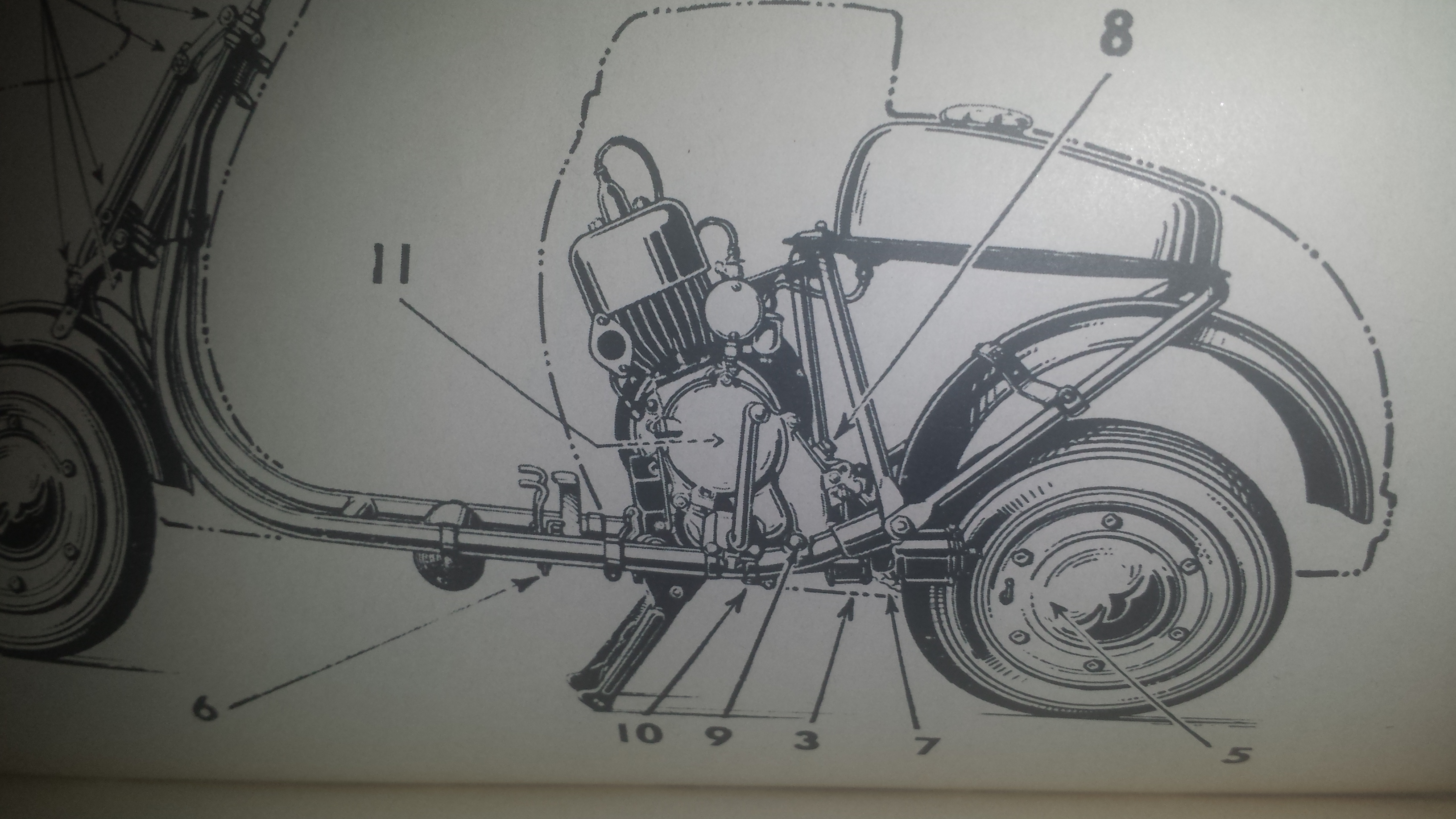

Tu as un bouchon de niveau situé au dessus a droite du bouchon de vidange, tu l'ouvres tu rempli par le bouchon de remplissage et lorsque ca coule t'es bon.
J'essai de mettre un plan.
8 remplissage <br />9 niveau<br />10 vidange
8 remplissage
9 niveau
10 vidange
