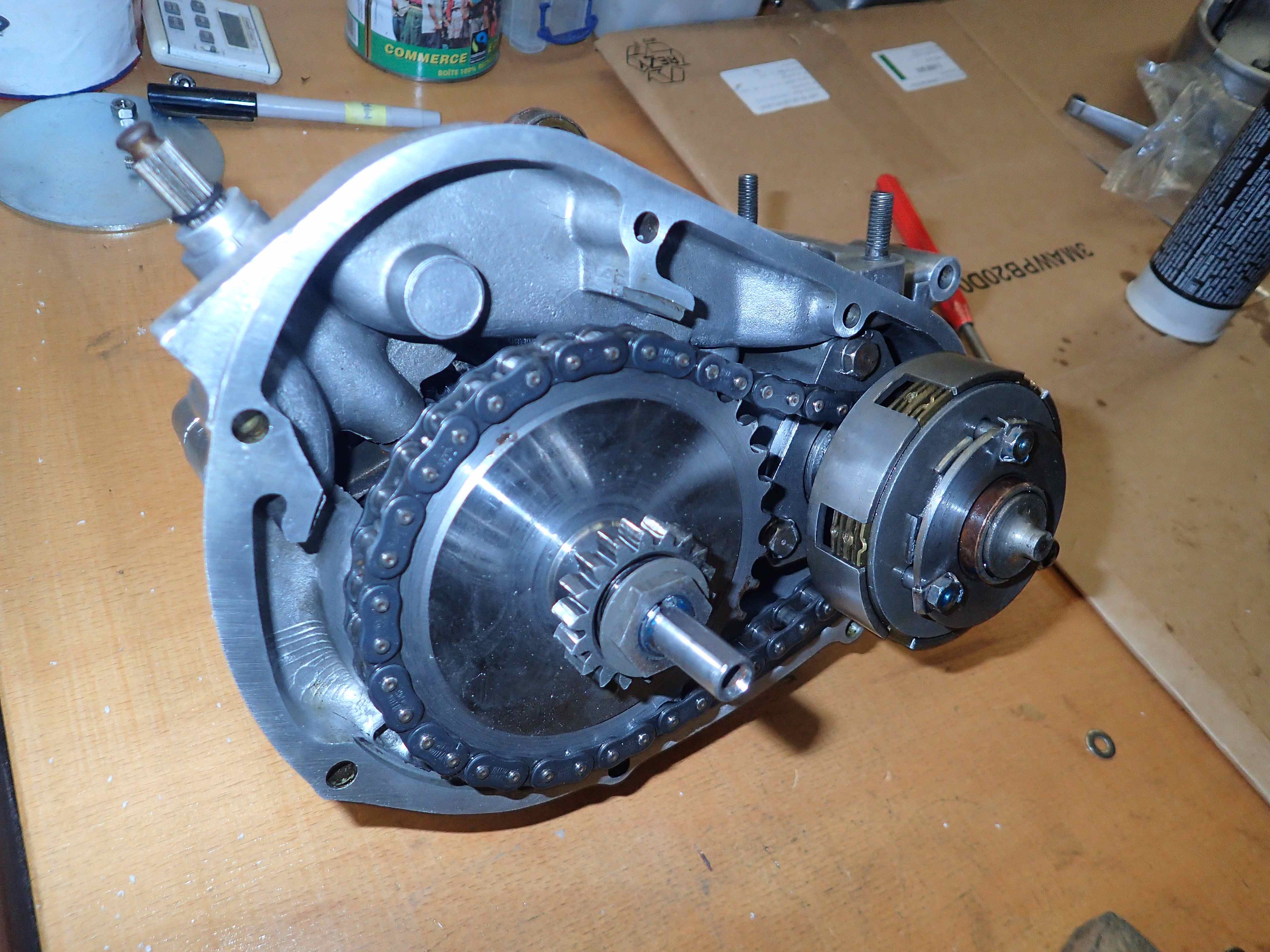

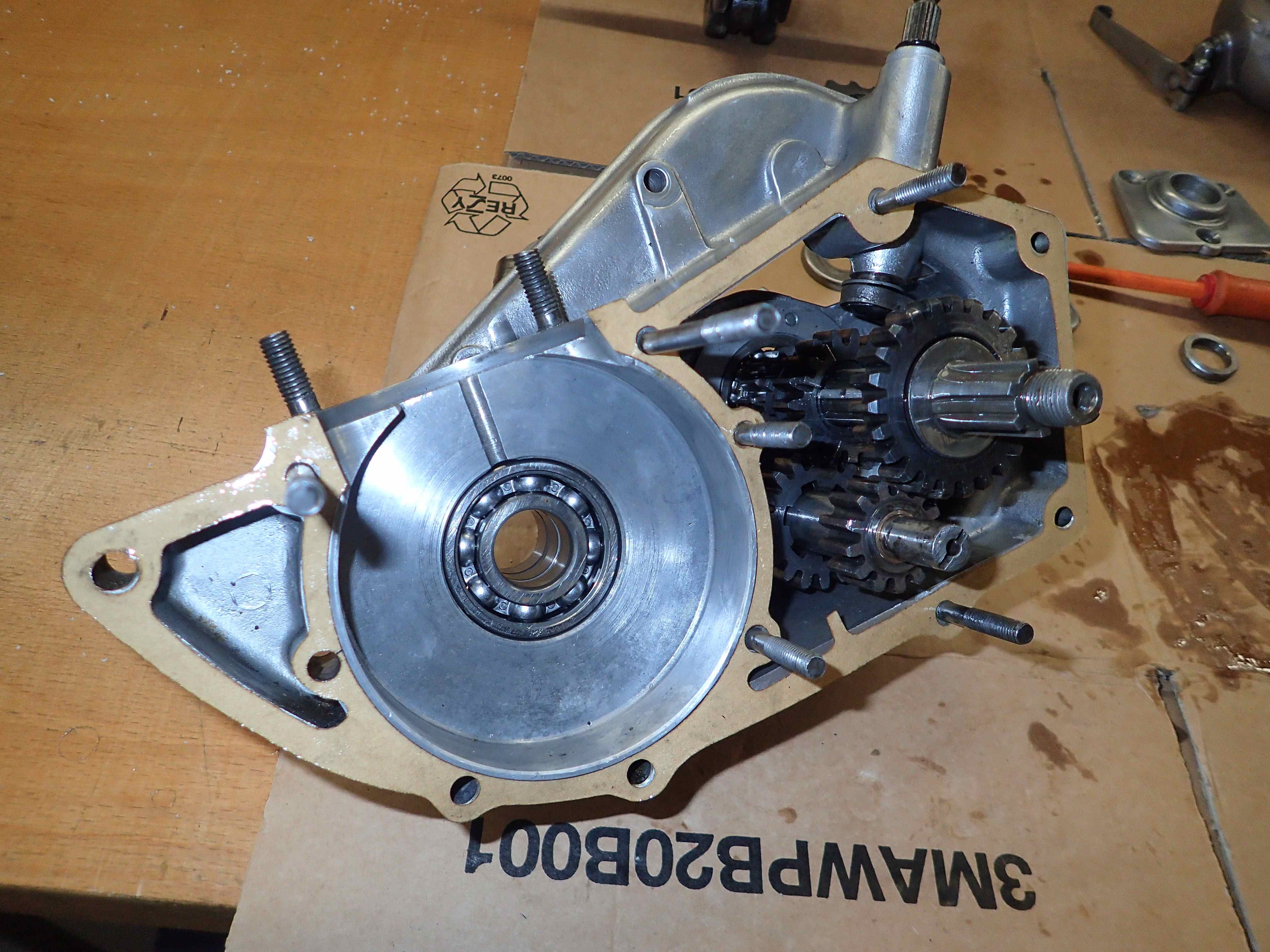

Je suis en phase de remontage de mon moteur de S57 après changement des 7roulements et deux spi et j'ai reçu une pochette de joints papier de notre fournisseur habituel "goudron à 4 jantes"
Comme déjà constaté par un autre membre sur ce forum, les joints ne se montent pas : c'est une honte car on est sur de choses simples quand même !
Bref qu'à cela ne tienne, j'ai donc acheté des feuilles A4 pour réaliser ces joints par moi même puisque comme dit le dicton: "on est jamais mieux servi que ..."
J'ai à disposition 3 épaisseur: 0,25 / 0,4 / 0,8 mm
Le joint défectueux fait 0,4mm
Le joint d'origine me paraissait très fin aussi mais il avait été monté en 1956 alors il était probablement raplapla
D'après vous quelle épaisseur irait bien ? (vous allez répondre 0,4mm je présume)
Si je pose cette question stupide, c'est que je constate que le joint est absolument nécessaire pour créer un jeu fonctionnel (ça c'est pour ceux qui vont me dire qu'il suffit de remonter à la pate à joint): lorsque je remonte à blanc (sans joint) et que je bride les deux demi-carters, le vilo est très freiné en rotation: j'imagine que cela disparaitrait après rodage mais je constate aussi que le vilo se "libère" dès que j'intercale l'épaisseur du joint.
Pensez vous que je puisse aller jusqu'à 0,8mm ?
D'avance merci pour vos lumières

Actuellement je monte en 0,4
As-tu vérifié le joint d'admission et le joint d'échappement qui n'ont généralement pas le bon entre axe chez le fournisseur en question...

Merci Pujol pour ces conseils avisés
Donc je remonte avec un 0,4mm: je pense que tout ça va se mettre en place tout seul après quelques tours moteurs: c'est ce que j'avais constaté sur ma D45.
Pour le pignon de seconde, j'ai vérifié et c'est "presque neuf"
Je n'ai pas constaté d'usure sur ce moteur lors de l'examen attentif des toutes les pièces à part :
-l'axe qui tient justement ce train de pignon qui est un peu marqué au pendant des deux paliers bronze
-la bague bronze de pied de bielle qui a un léger jeu et sera changée lors d'un prochain décalaminage
Je remonte un moteur complètement nettoyé, dégraissé et je pourrais presque le faire sur la table de la cuisine tellement il est propre et tant pis si je vais passer pour un pinailleur

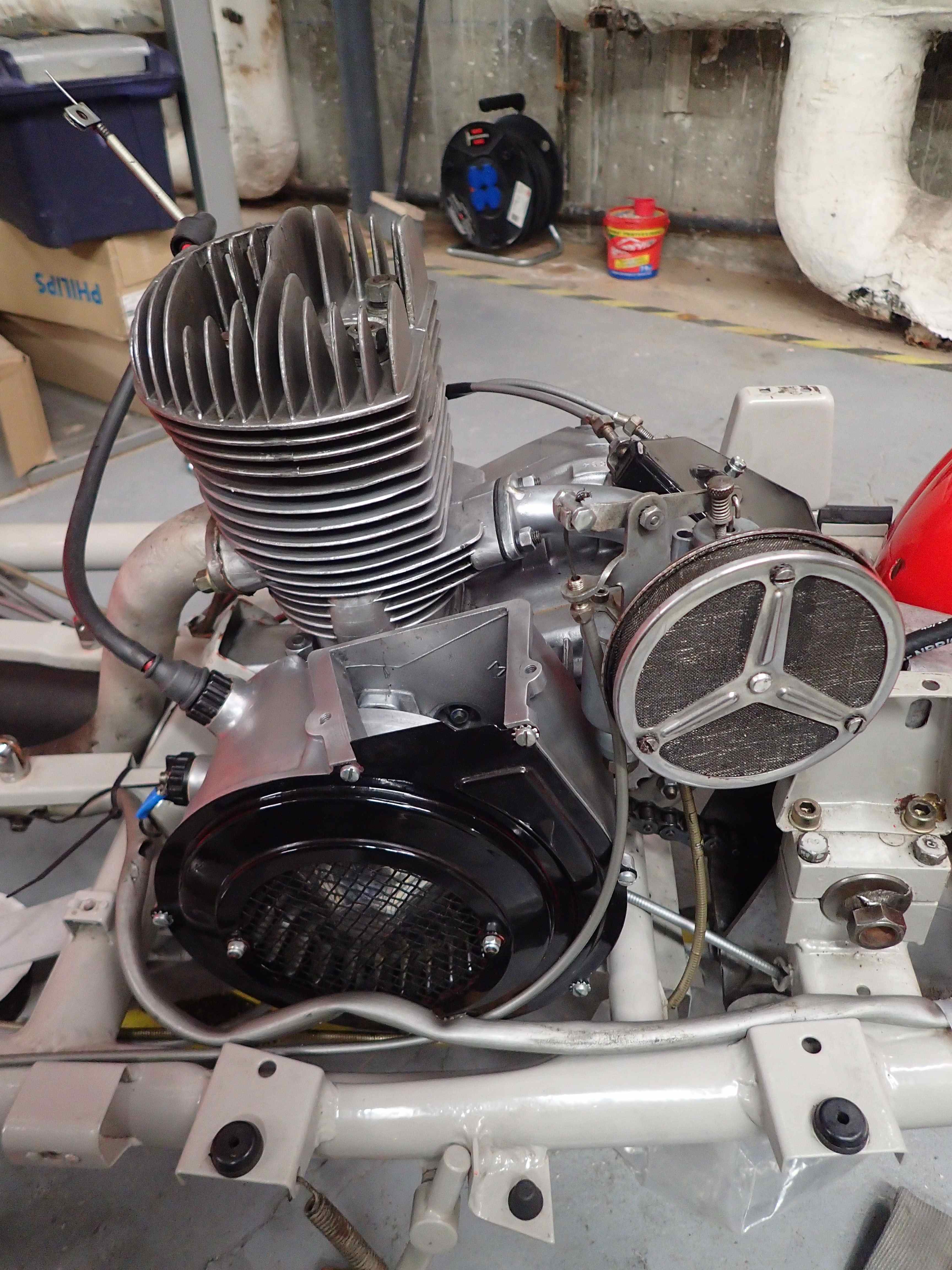

Ben voilà: deux semaines de démontage et de nettoyage minutieux, commande des roulements, des joints spis, de petits consommables...
Beaucoup de conseils directs (messages) ou indirects (posts bien illustrés) reçus des membres de ce forum (un grand merci à Pujol, Mcdouve...) alors à mon tour de renvoyer l'ascenseur.
j'ai attaqué le remontage vendredi à 19h après ma semaine de travail
-19h: je monte les roulements préalablement stockées -80°c
-21h: montage à blanc de la boite pour voir si tout va bien
-21h30: découpe des joints papier car ceux commandés à "goudron à 4 jantes" ne se montent pas: qu'on se le dise !!!!
-22h: fermeture du bas moteur
-22h30 : remontage de l'embrayage et de la transmission primaire
-23h: remontage du haut moteur
Minuit: le 57 se transforme en grosse citrouille... heuh...non... calage de l'avance à 3.5mm au comparateur
-23h30: Essais d'allumage en tournant le volant à la visseuse pneumatique logiquement dans le sens du vissage de l'écrou central: horreur, seule une minuscule étincelle jaillit: une toute petit étincelle jaune ridicule (je suis obligé d'éteindre la lumière de l'atelier pour la voir): je suis désespéré et décide d'aller me coucher tout penaud ... mais, au dernier moment et je ne sais pour quelle raison, j'inverse la rotation de la visseuse et là: miracle des ENORMES étincelles bleues et sonores jaillissent de l'extrémité dénudée du câble même pas équipé d'une bougie: en fait, j'avais oublié de lire la réponse de Pujol et pensais que le volant tournait dans le sens horaire : le moral est au plus haut, je vais me coucher la tête pleine de rêves...
Samedi : reprise vers 18h

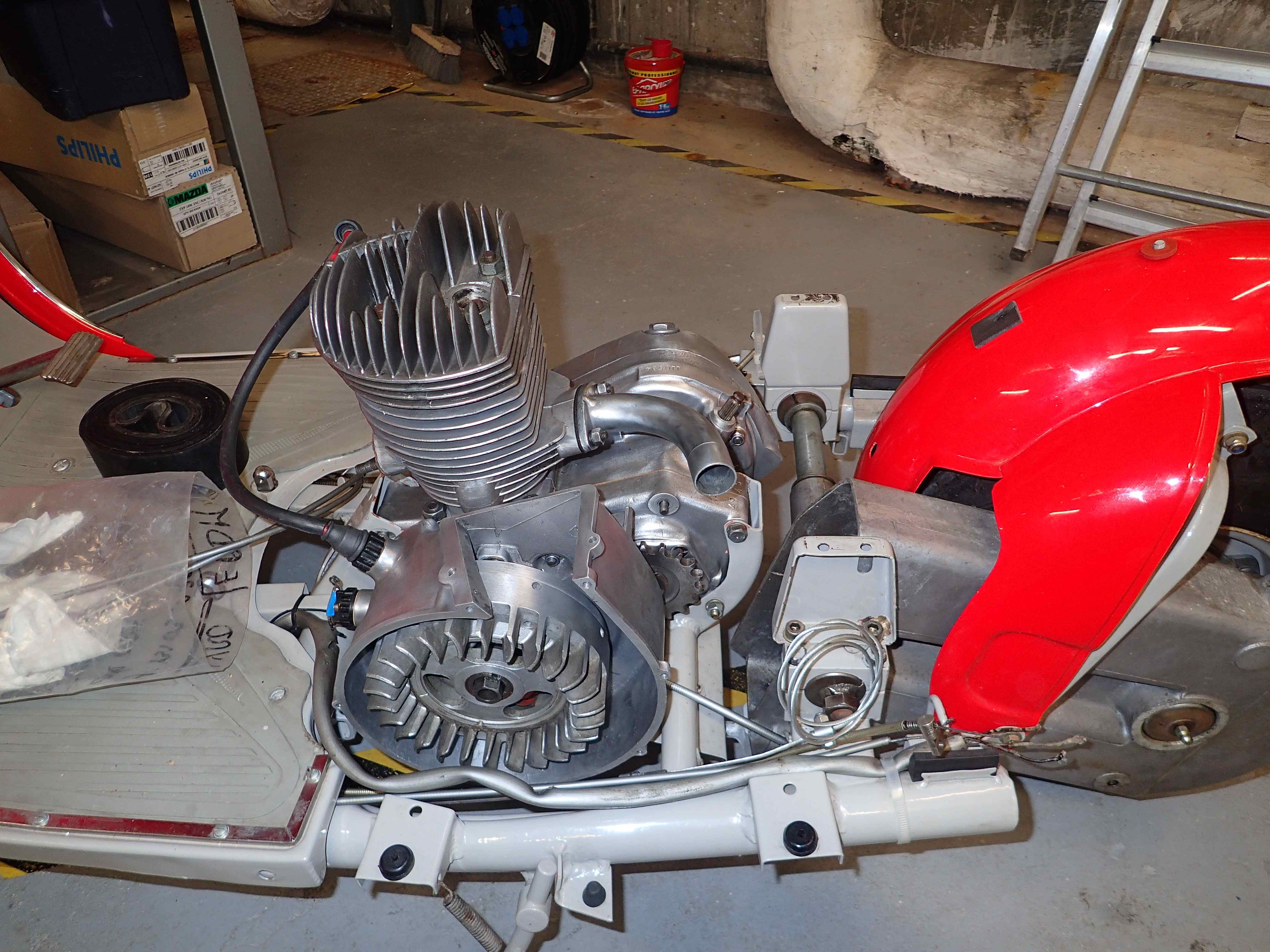

18h: le moteur rejoint le cadre:
20h: remontage du pot
21h: remontage du sélecteur et autres câbles et kick
22h: remontage de la chaine et changement des anneaux neiman de l'arrière et vérif de la tension de la chaine
23h: sortie de l'atelier : deux coups de kick et ça démarre: je laisse tourner à vide sans emballer le moteur car il faut laisser le temps à l'huile de circuler tranquille et que tout se mette en place. Après 5 min j'essaye d'accélérer et je constate que le moteur ne prends pas énormément de tours ce qui me remet le moral à zéro: je ne vois pas ou j'ai pu merder...
Ce coup là pas de miracle: je rentre me coucher très vexé la queue entre les jambes
24h: difficile de trouver le sommeil : je repasse tout en revue dans ma tête et soudain un flash: quel con !: j'ai laissé le moteur tourner 5 min au ralenti puis j'ai essayé de l'emballer mais je crois bien que j'ai laissé le starter: j'ai presque envie de me ré-habiller et de retourner à l'atelier pour vérifier ce qui n'est qu'une hypothèse très plausible mais, rassuré par cette possibilité, je m'endors tranquillement...
Dimanche: je vais juste vérifier mon hypothèse de la veille: bingo : après avoir retiré le starter, le moteur prends bien les tours : trop heureux !

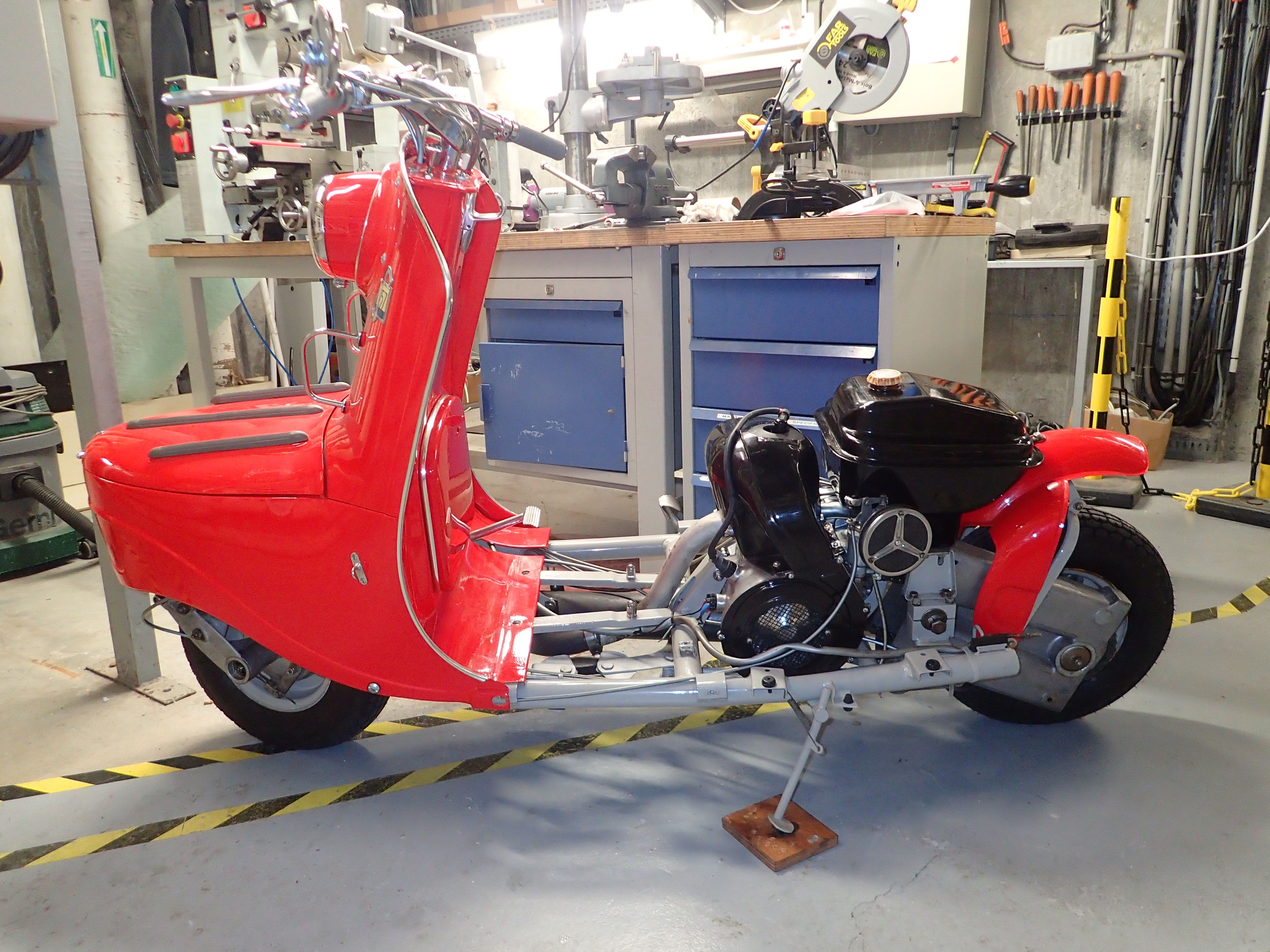

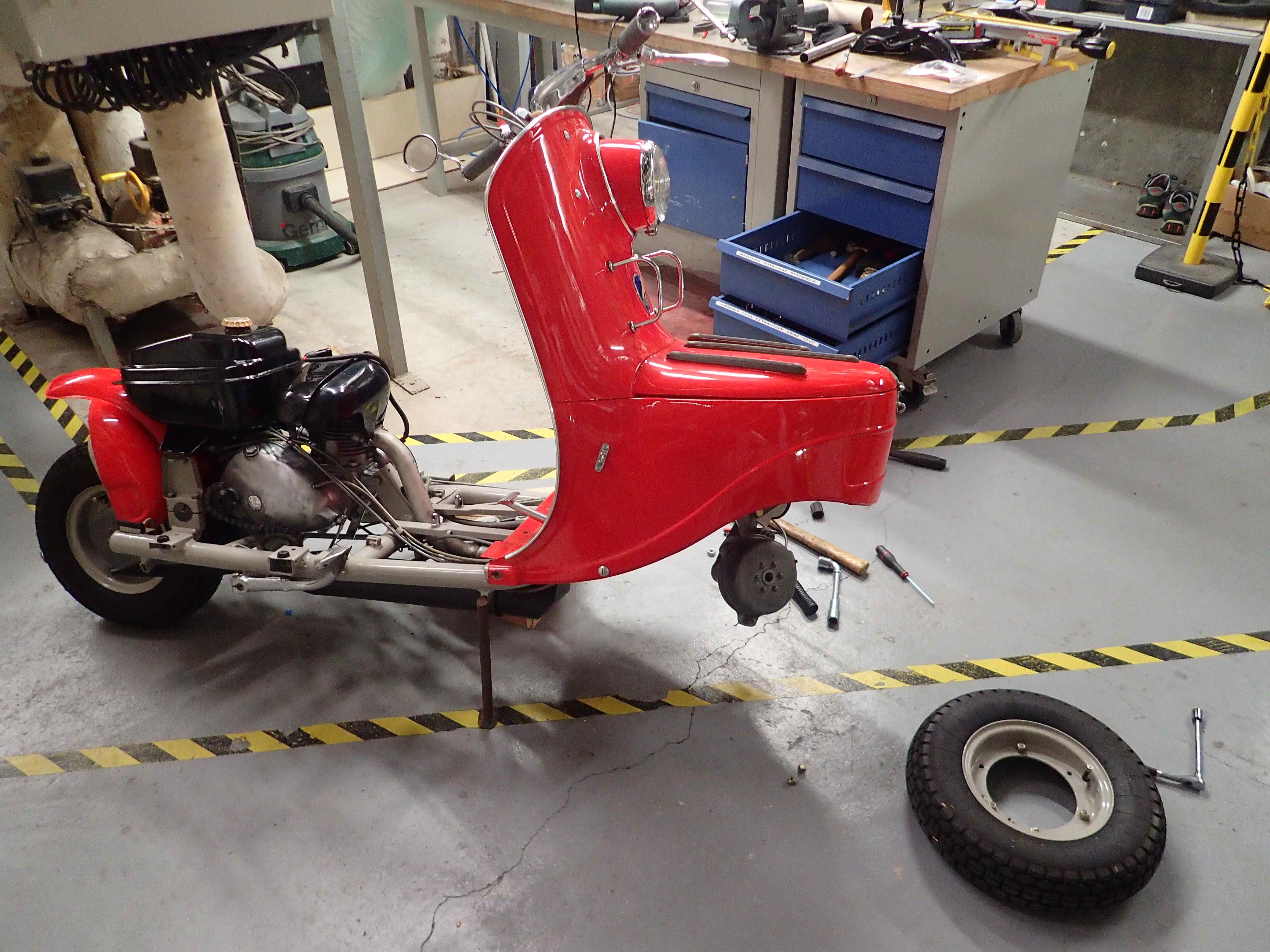

Ce soir Lundi 20h
Retaille des anneaux neufs Neiman 50mm pour les passer en 35mm pour refaire l'avant
Partie de "jambe en l'air" avec utilisation (j'ai pas tout compris) du cric d'origine (le mien est fixe et non réglable comme certains)

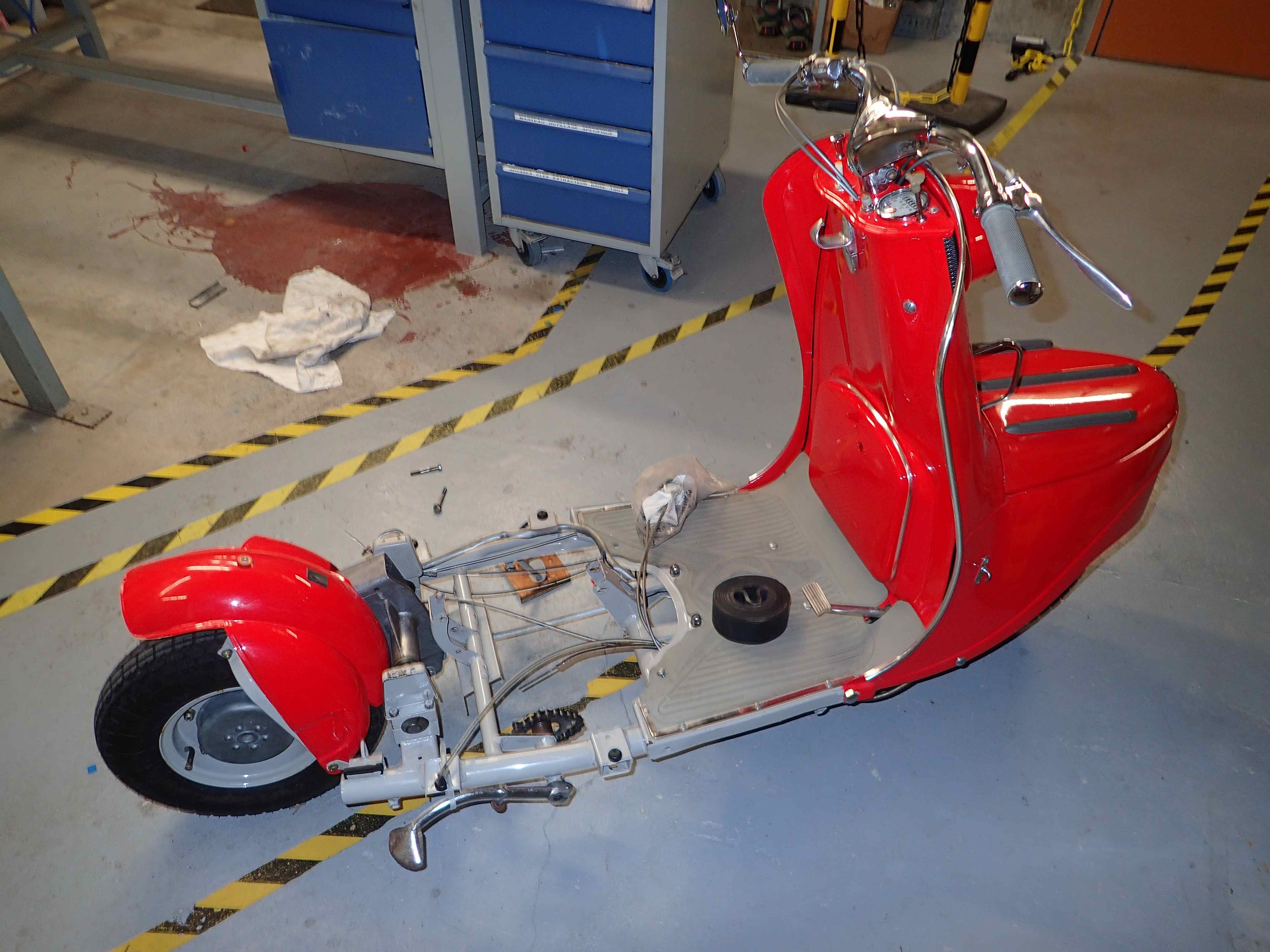

Mon bras semble bien "quillé" vers le haut comme vous dites dans votre jargon ... disons qu'il est "bien en forme" en langage très masculin
Petite photo du jouet dans l'état de ce soir.

Merci l'ami pour ton retour et tes images. Il est superbe ton Peugeot, , et au vu de sa qualité, tu vas pouvoir abattre des bornes !

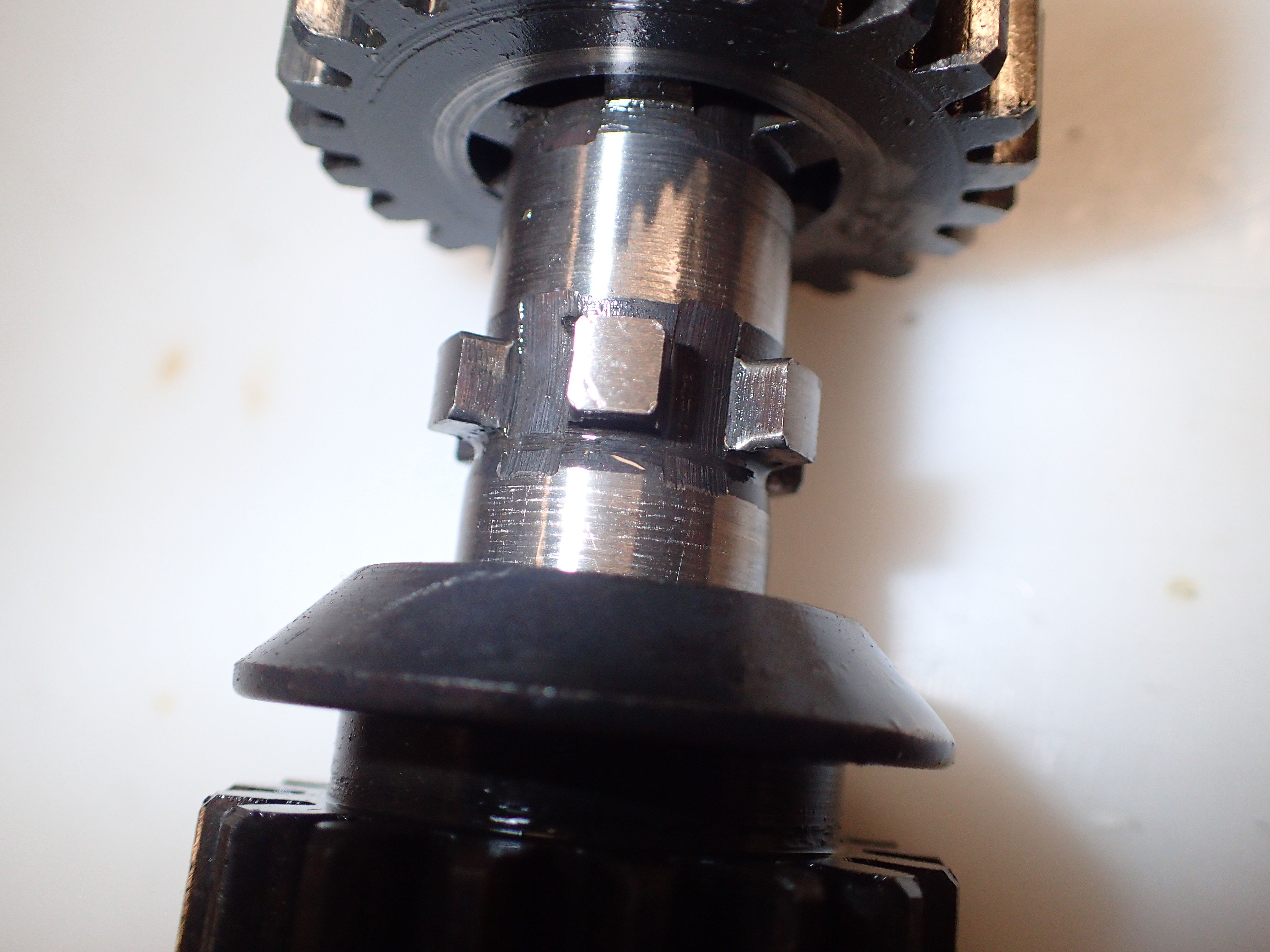

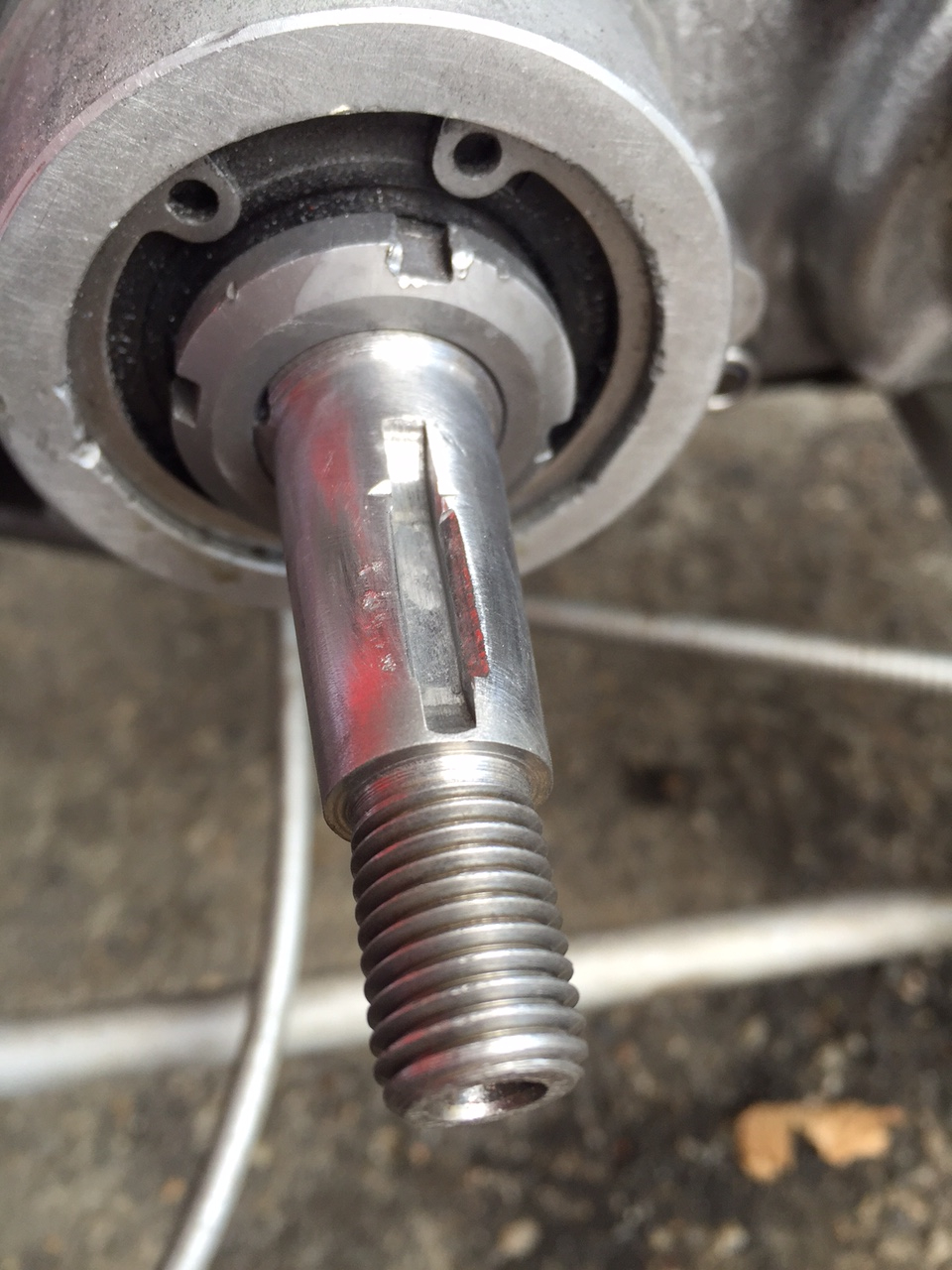

Démontage immédiat: carter de soufflante, volute et je constate avec effroi les dégâts : la clavette à explosé la soie de vilo ... ça fait mal à voir:
Tant pis ... je fais face et ce n'est pas le moment de se lamenter... donc je fouille dans mes affaires et je trouve une clavette droite neuve: je monte un fraise dans le combiné tour/fraiseuse et je me lance dans la réalisation d'un clavette "sur mesure" qui devra compenser tant bien que mal ce massacre:

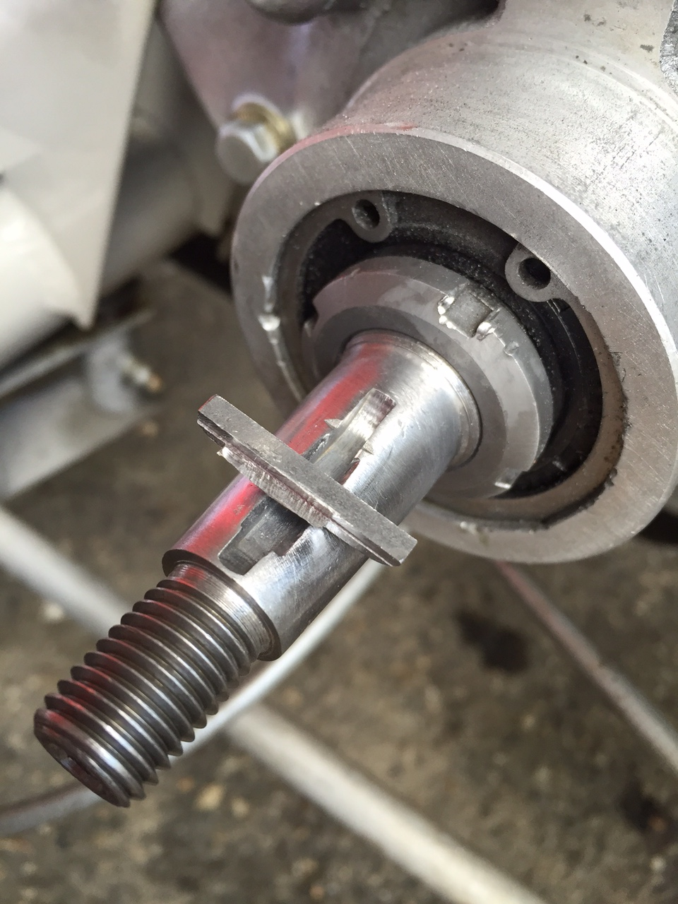

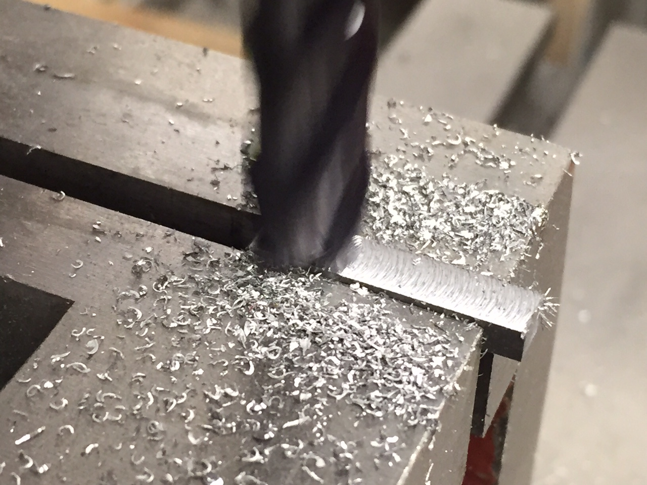

Je profite pour refaire le logement de clavette en virant le rétrécissement initialement destiné à empêcher à la clavette de reculer lors de l'introduction du volant (on voit bien les dégats)
Profitez en pour noter deux modifications: écrou de 20mm SKF et circlip 47mm en remplacement du circlip ressort : il a volé dans l'atelier au démontage: impossible de le retrouver : j'ai opté pour une modernisation: circlip moderne de 47mm affiné
Photo de la clavette"spéciale" après usinage

Bon : un samedi à reprendre tout à zéro : j'ai réussi à enfin extraire cette satané bague filetée qui sert d'arrache volant et qui avait été massacrée par le précédent proprio : je l'ai affaibli par deux perçages bien droits à la perceuse à colonne puis fabrication à la fraiseuse d'un outil pour entrainer cette bague : virée
J'ai un arrache universel pour ABG/Lambretta qui fonctionnera parfaitement
Je constate vite que le pas de vis est standard alors je refais cette bague dans un raccord inox de plomberie trouvé dans un tiroir de mon entreprise : le but c'est qu'elle puisse prendre appui sur l'écrou central qui ne pourra donc plus se dévisser
Donc je résume:
-clavette spéciale
-rodage du cône
-remontage au fix roulement loctite
-serrage de l'écrou central + frein filet
-bague spéciale sur la filetage de 27mm venant en appui sur l'écrou central
Si mon volant se barre encore et bien... moi, je rentre dans les ordres !!!

Remontage du reste du scooter et mise en marche: bingo, le moteur prends bien les tours ... c'était donc ça !
Remontage fébrile de la coque arrière, vite , un paire de gants (maintenant obligatoires CE ou pas...) et un casque et vite: un essais sur route...
Que du bonheur : le moteur respire et j'arrive enfin à passer la troisième
Le bruit est vraiment sympa et le moteur a un fonctionnement bien plus fluide que lors de l'achat (les 7 roulements sont neufs) et le comportement routier vite rassurant ... j'interrompt ma ballade à case de la nuit
Tout va bien ... les anneaux neiman neufs remplissent bien leur rôle
Seul ombre au tableau : une vibration importante du capot à certains régimes moteur (en première) mais qui sera facile à solutionner
Donc je suis HEUREUX
Et puis j'imagine déjà la tête de mon frère qui va découvrir cette monture pour l'embouteillage de Lapalisse le we prochain

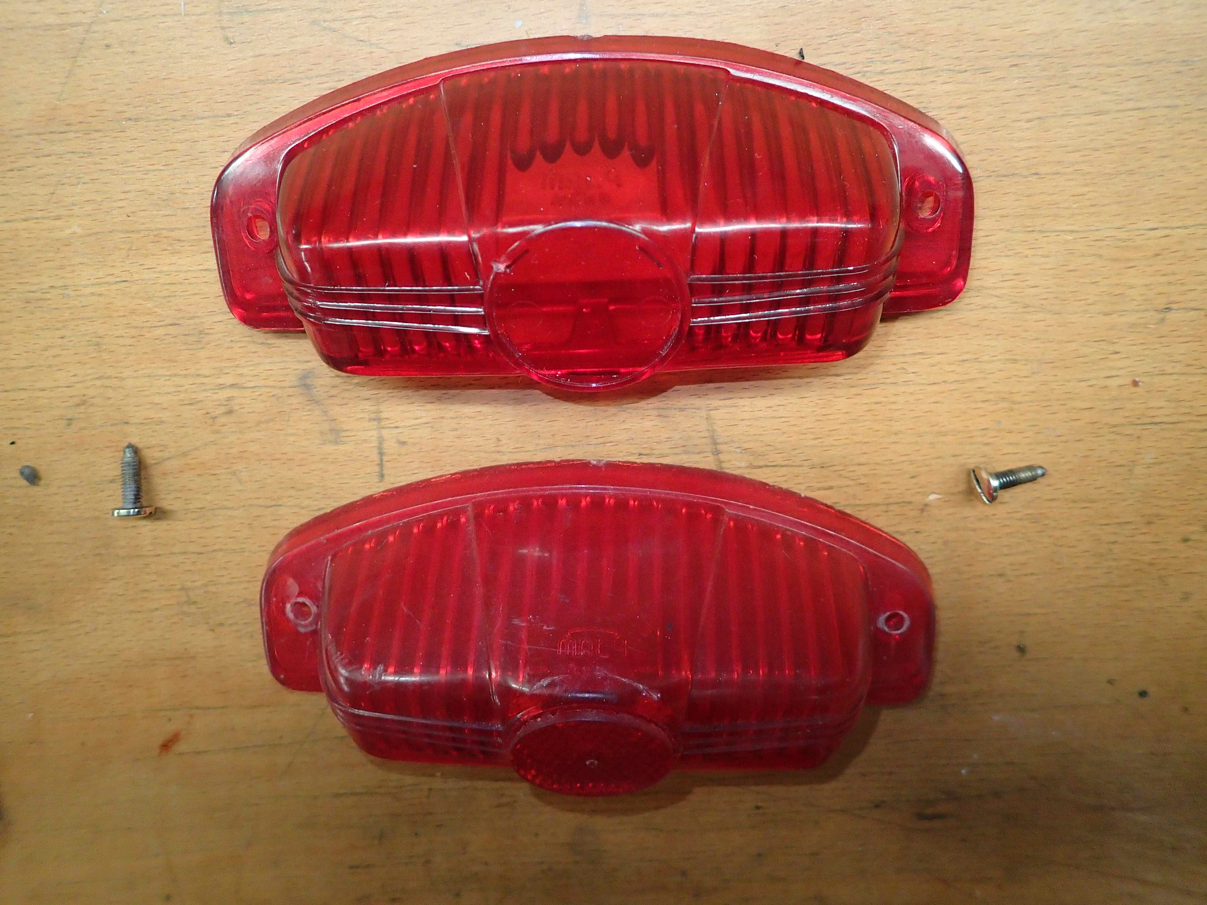

-Refaire la connection des fils du feu arrière: au fait pourquoi il y a 3 fils ? (sachant que je n'ai pas de contacteur de frein-stop)

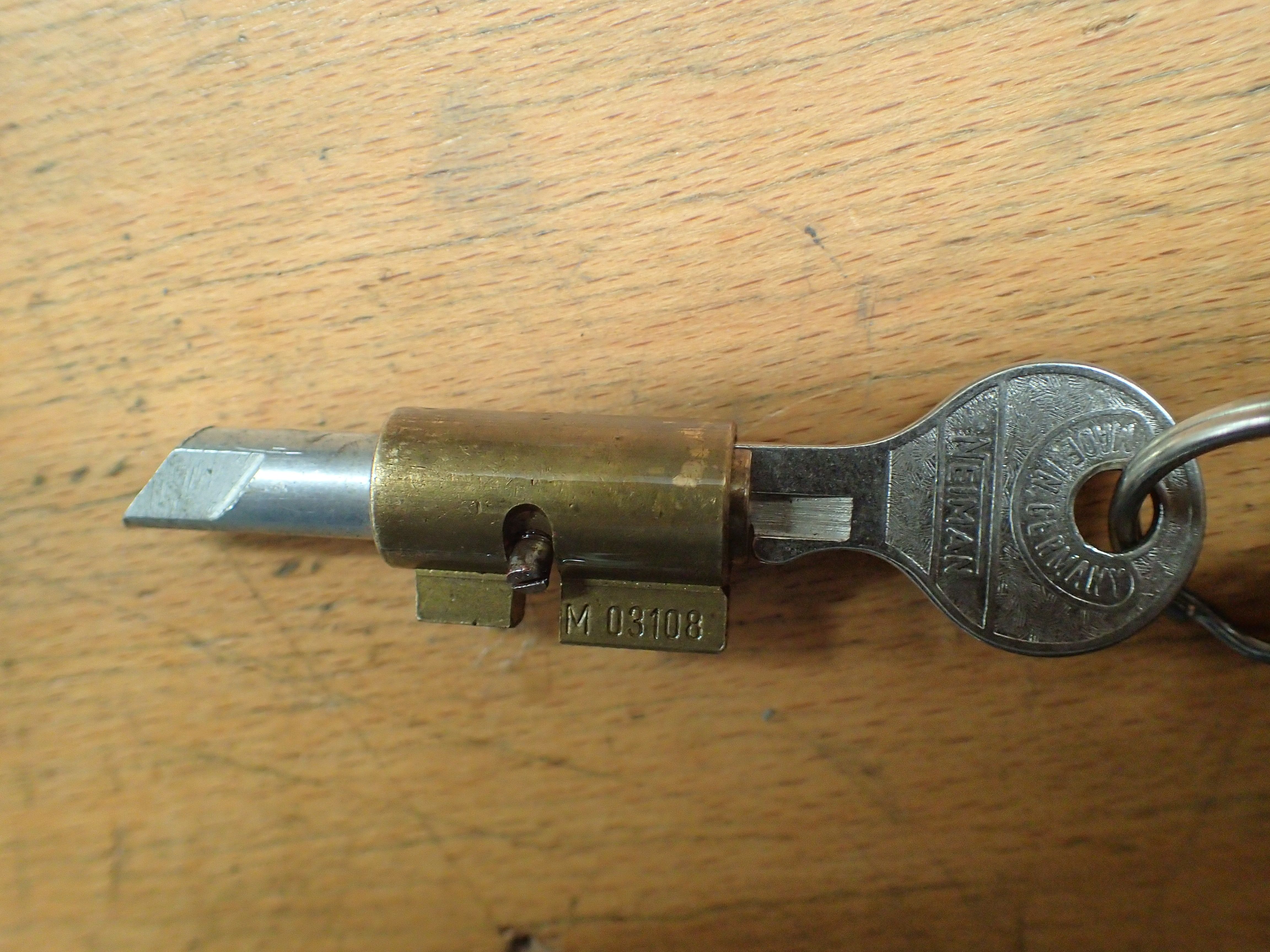

En cherchant sur LBC, j'ai trouvé une merveille pour un prix tout doux: un Neiman neuf d'origine : le gars le vendait pour un BB3 en disant qu'il fallait probablement l'adapter: en fait, ce neiman s'est monté directement sur le S57 sans aucune modif : un vrai bonheur: un peu d'huile dans le barillet et hop, il fonctionne à merveille
deux photos: le neiman neuf :
Le neiman en place (en route il se range dans la boite à gant ...ça tout le monde le sait )

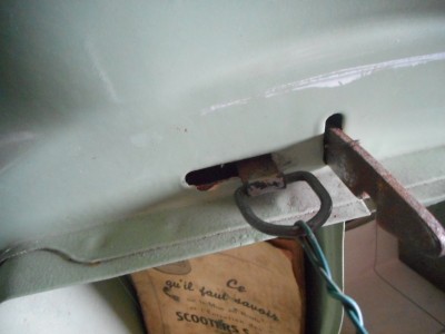

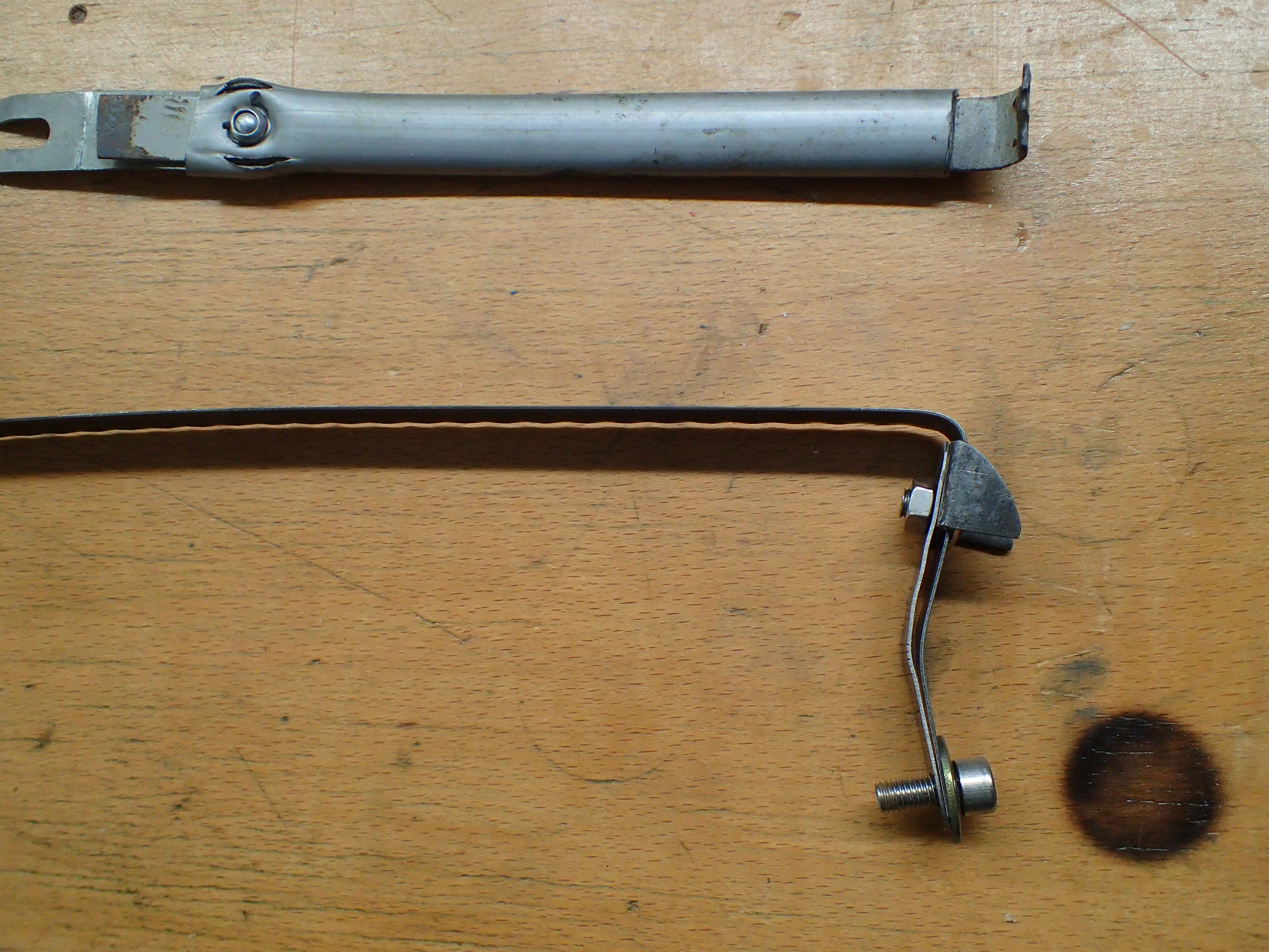

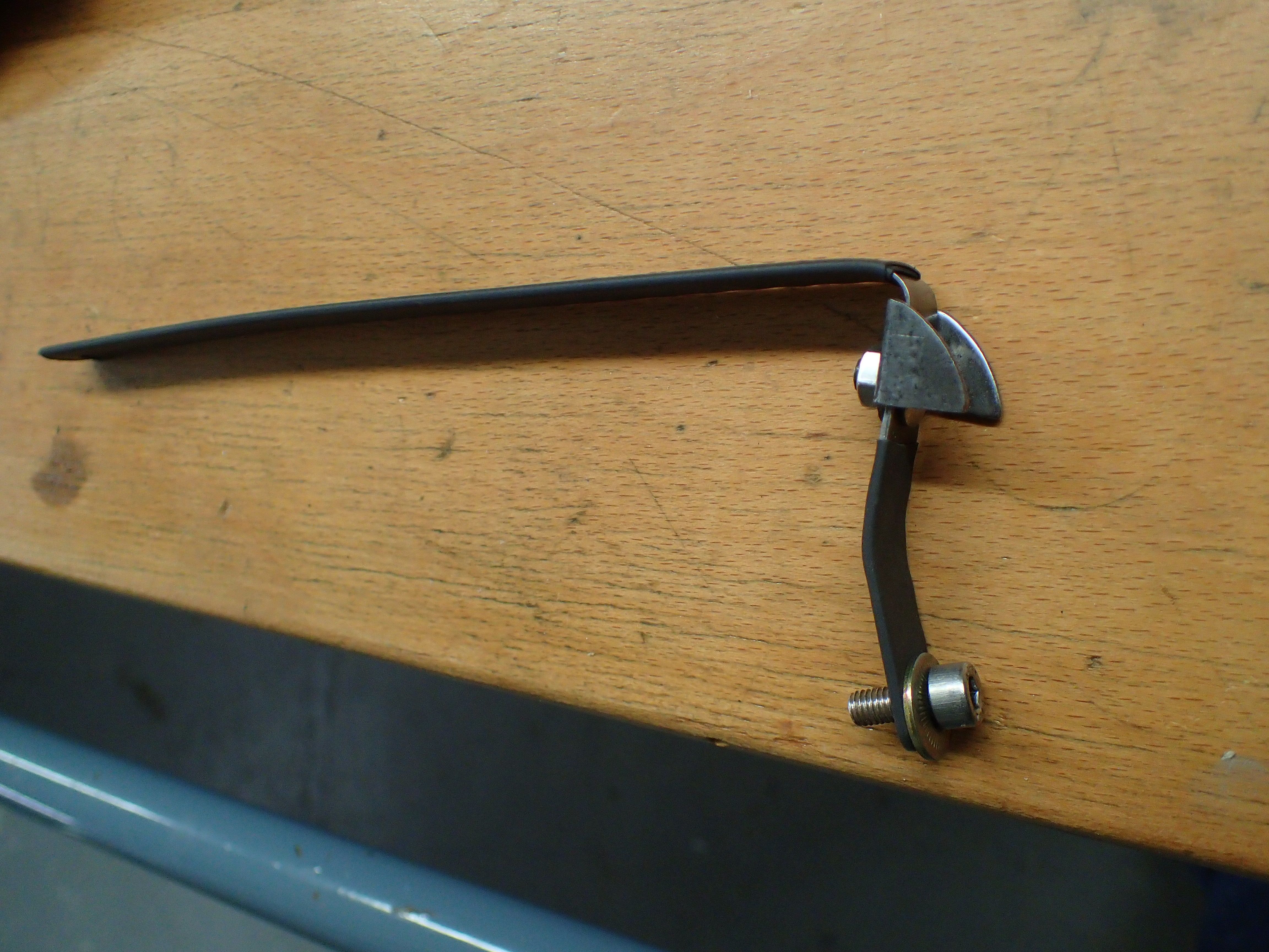

Autre réparation: en voulant régler le jeu du loquet de capot, je casse la tirette : en effet la lame ressort était en acier trempé et a cassé comme du verre alors que je voulais la redresser : qu'à cela ne tienne, je me résous à en refabriquer une: pour retrouver l'effet ressort, je fabrique ma tirette dans une lame de scie à métaux (oui oui !!!) que je détrempe partiellement et très localement au chalumeau pour pouvoir la ceintrer sans casse: après plusieurs essais, je maîtrise ma détrempe et je me lance: le résultat est presque parfait mais le capot arrive encore à s'ouvrir en tirant énergiquement dessus: je double donc la lame ressort et ce coup-ci c'est parfait et cela fonctionne même mieux que avant
Photo du détail (en haut la vieille tirette cassée, en bas, ma nouvelle tirette fabriquée dans un lame de scie à métaux)
Photo après mise en place de gaine thermo pour éviter les frottements, bruits et vibrations
Photo du nouveau loquet en place : il fonctionne à merveille: je dois trouver une astuce du côté de la boite à gant: je pense que je vais mettre en place un anneau pour faciliter le tirage:

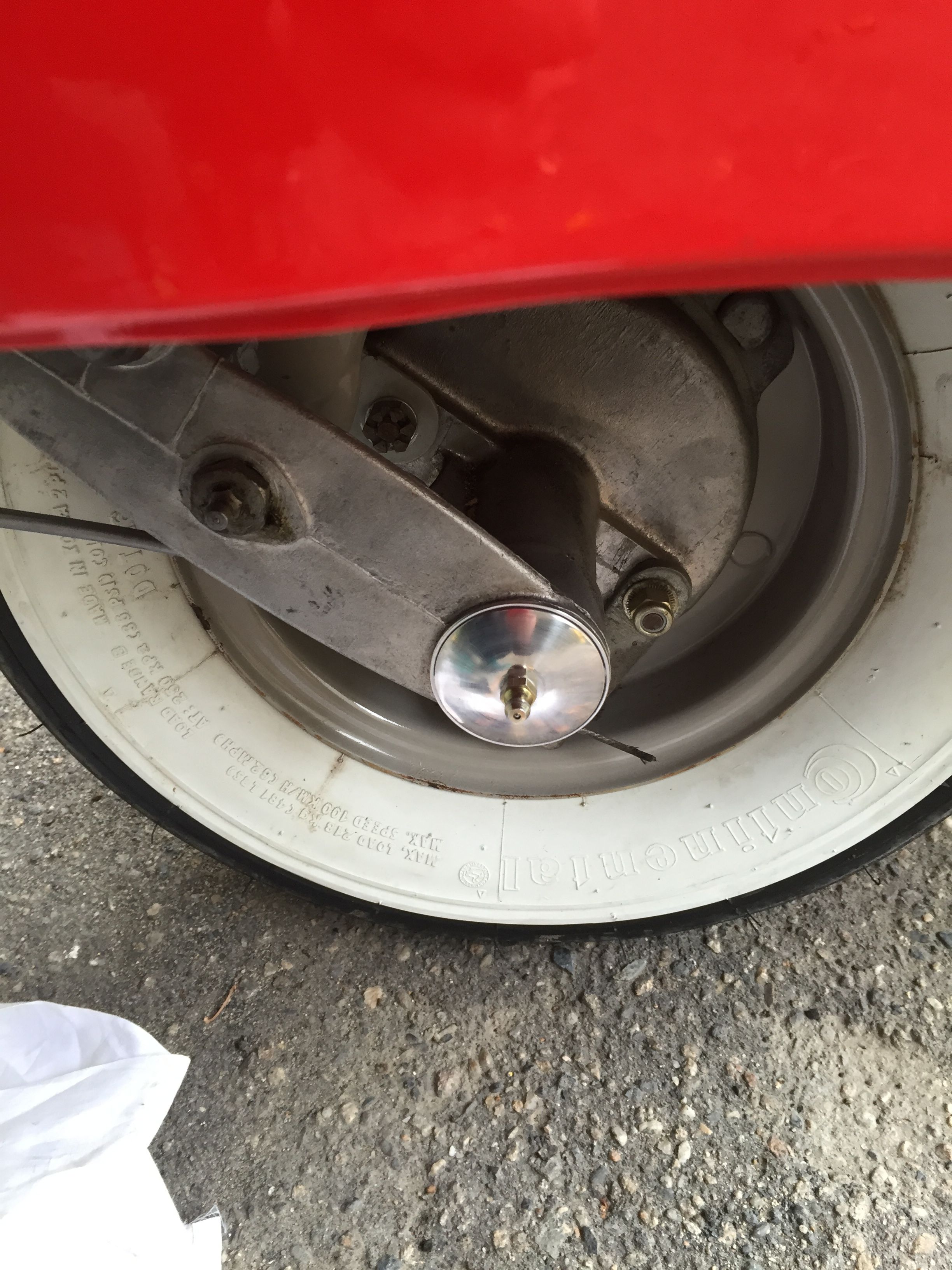

Salut Mcdouve et les autres... aurais tu une photo du montage d'origine (anneau de tirage) vu du côté de la boite à gants: j'aimerais m'en inspirer pour finir ma modification
Autre petit conseil: j'ai monté très facilement mes continental à flanc blanc 8 x 4-55 et j'ai eu une frayeur: le pneu arrière frotte sur le bas du garde-boue
Il n'y a pas vraiment de possibilité de déplacer ce garde-boue. Je me suis résigné à déformer légèrement le bas pour laisser juste 2mm de jeu qui suffisent sachant que je ne vais pas aller faire du trial à l'ancienne avec le s57 mais as tu constaté la même chose : j'ai pensé que j'ai peut être trop bridé la suspension arrière mais cela ne changerait rien.
Justement, y a t'il un repère visuel pour le bridge de cette suspension arrière: depuis le changement de pneu et des anneaux, ma béquille latérale est presque trop courte: le scoot à l'arrêt est dangereusement incliné façon Harley Davidson et je préfère me balader avec une petite planchette en bois pour compenser... mais c'est ballot
En prenant un repère visuel sur le moyeu arrière / bas de la coque arrière sur la photo du scoot dans mon camion (ci dessous) pourrait tu me dire si j'en ai pas fait un peu trop ?

salut c'est vrai que d'origine le pneu passe trés pret du gb aprés ça dépend de la qualité des pneus que tu mets le conti est un super produit donc plus épais que les pneus chinois, pour la suspension la tienne est super ce qui est rare surtout ne toucher a rien la majorité des scoot peugeot sont complétement écrasés le seul inconvénient dans ton cas la machine se redresse et effectivemment la béquille devient trop courte la solution consiste d'aller au brico du coin acheter du fer rond plein de + ou - 12 de diamétre, un coup de disqueuse au niveau du pivot de la béquille histoire de virer la partie trop courte et tu soudes le fer rond sur le pivot en rajoutant + ou - 5cm par rapport a la longueur initiale avec une petite plate forme d'appui au sol, a l'électrique vu que c'est epais ça pose ancun probléme surtout que tu nous a montré que t"es pas un charlot en bricolage, enfin rien de vraiment compliqué en un quart d'heure l'affaire est torchée et c'est mieux que se trimballer avec une planchette
Pour les pneus, tu veux dire 4.00 X 8 ?
Pour la hauteur de caisse, je fais en sorte que le cache écrou de l'axe du moyeu AR soit juste visible sous le marche pieds ARG, comme sur les photos d'époque.
Ton garde-boue touche vers l'AV ou vers l'AR ? Es-tu sûr de la longueur de ta chaîne ?
Ton garde boue est-il monté correctement (voir éclaté ci-joint)
As-tu réussi à raccorder ton feux AR ?

Pour l'anneau de tirage: c'est simple : je devrais trouver cela sur de la bouclerie de cartable ou de vieux sac: cette forme me dit quelque chose et je vais trouver facilement: pour le moment en provisoire j'ai fait un petit anneau avec un collier colson pour pouvoir y passer l'index et tirer fortement pour ouvrir le capot.
Pour la roue arrière: j'ai tout vérifié et je ne vois pas ou j'aurais pu faire une erreur donc ça va rester comme ça en attendant d'user un peu de gomme: je ferai quelques burn-out sur le parking et ça va le faire
Le continental est très joli et semble de grande qualité ... mais jouit d'une mauvaise réputation sur certains sites de scoot ... vrai ou faux on vérifiera à l'usage mais je ne m'inquiète pas
Le réglage que tu décris McDouve doit être plus low-rider que le mien : le haut du tambour est à hauteur du bas du carter (voir photo dans le camion) alors que toi tu décris le bouchon cache roulement si j'ai compris ton mail: il y a donc un rayon de différence

pour la suspension ar effectivemment elle est un poil trop haute mais il faut prévoir que les anneaux vont s'allonger et se ramollir au fil du temps donc on dira que c'est une anticipation au moins tu vas pas racler sur les ralentisseurs en ville, en général les anneaux ar qui prennent toute la masse donc trés sollicités il faut les changer tout les 3 a 4 ans si tu veux garder une suspension efficace aprés ça dépend du poids du pilote, de l'état des routes, des conditions de stockage de l'engin.

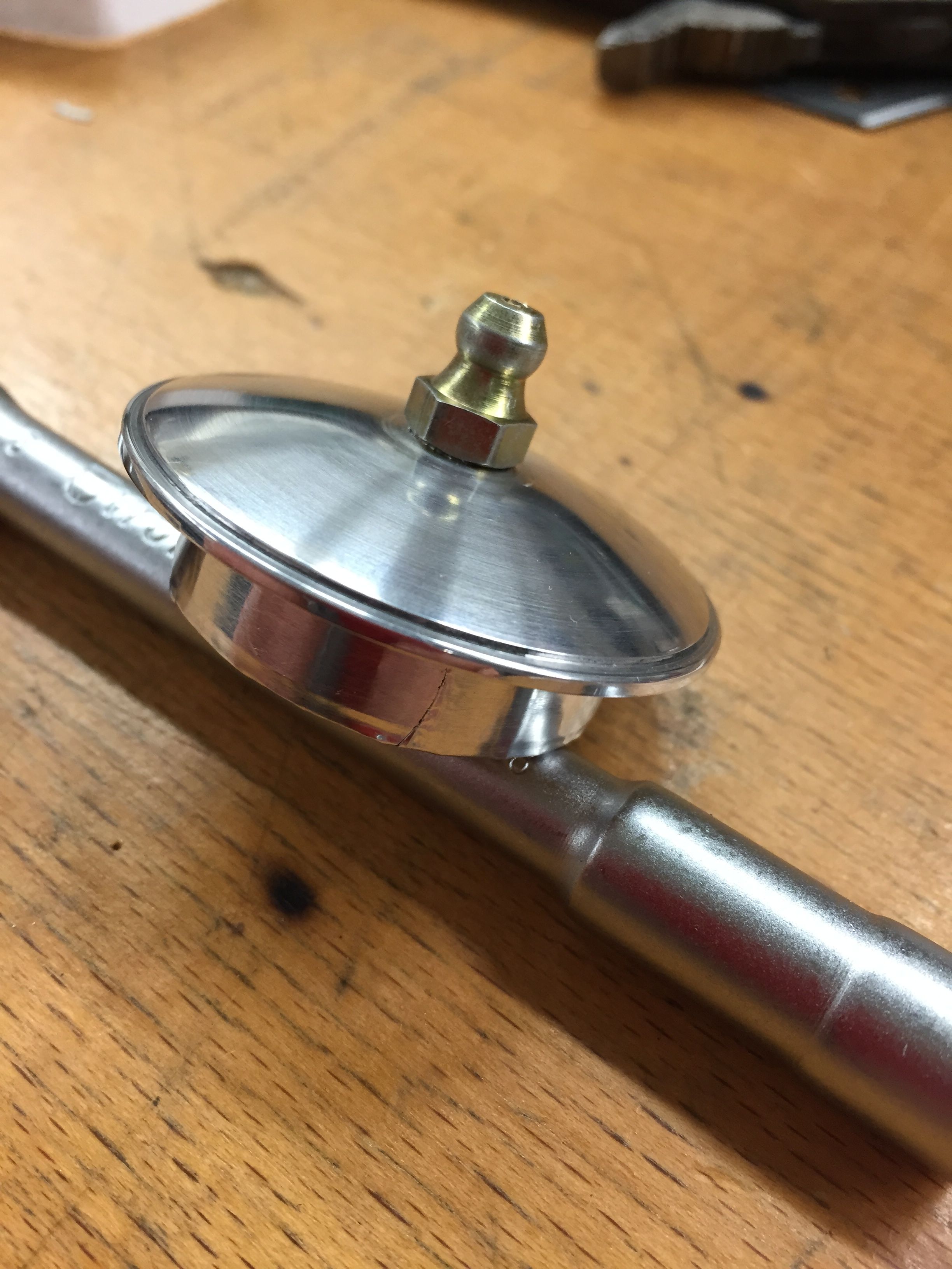

Dimanche, petite sortie VTT histoire de tenir la forme et puis une après midi à l'atelier pour confectionner une cache roulement pour le bras avant : il était manquant
Je suis parti d'une ébauche en alu fournie par l'ancien proprio mais j'ai souhaité lui donner une forme plus en adéquation avec le cache d'origine (enfin je pense...)
L'ébauche côtes droites:
Tournage intérieur:
Ce qui est bien avec le tournage de l'alu, c'est que c'est comme les artichaut (ou les moules) il y a plus de volume après que avant...
Tiens... j'ai une idée, comme c'est tout doux, je vais en faire un saladier pour faire la décor du chemin de table à Noël:
Le cache fini avec un petit polissage de l'alu et avec son graisseur:
Le cache en place:
Une autre vue du cache en place:

Bon, je n'ai pas réussi à faire fonctionner la veilleuse arrière (j'ai bien vérifié le retour de masse) tandis que celle avant fonctionne mais bon comme déjà évoqué cela n'a pas vraiment d'importance: code / plein phare fonctionnent parfaitement et ça suffira bien pour les quelques retours nocturnes... ça crache quand même plus que les 6v de la D45s
Tant qu'à faire et pour célébrer ça et bien j'ai offert au s57 un joli cabochon tout neuf.... et bien transparent... mais à qui il manque (comme à son prédécesseur d'ailleurs) le petit catadioptre rond cerclé d'alu. Je trouverai bien quelque chose à adapter avec le temps ...
Cabochons neuf et ancien (astucieusement bidouillé par ancien proprio qui avait adapté un catadioptre de fortune):
Le nouveau cabochon en place:
