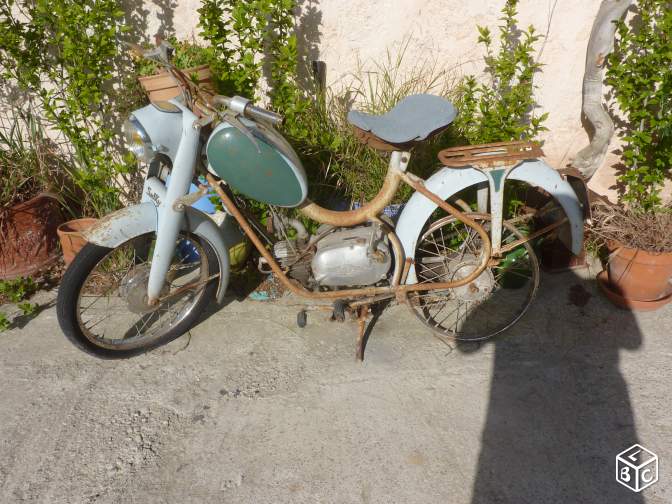

bonjour,je suis un futur propriétaire d'un RSI SULKY S99 AMC MUSTANG type horizontal et c'est la première fois que je me lance dans une restauration et j'ai du mal a trouver des infos sur ce modèle,il semble que les vitesses se change au pied et pas au poignet,est il possible de trouver encore des pièces pour ce modèle? je suis complétement novice et j'aimerai avoir votre avis sur celui-ci je joint une photo de ma future acquisition merci a tous yvan.

salut normalement le changement de vitesse se fait par poignée tournante au guidon, aucune refabrication spécifique a ce modéle trés confidentiel il est quand meme possible de trouver les consommables genre pneus et chambre, anneaux de suspension, selle, poignée caoutchouc, pour le freinage possibilité de faire regarnir les machoires pour l'allumage faire reconditionner la bobine si besoin ainsi que le rupteur pour le condo pas de probléme non plus, segments pareil tout les roulements et joints spi interne au moteur doivent se retrouver dans une boite genre " 123 roulement" bon enfin rien d'irrémédiable en géneral c'est des engins qui n'ont pas beaucoup roulé.

merci pour les renseignements,existe il une photo d'un s99 complet? ou bien ce son les mèmes que les 125 cm3 au niveau des "carénages" ,sur celui que j'ai trouvé apparemment il manque tout l’abeillage..
c'est pas grave avec de la patience je pense pouvoir le remonter d'origine

belle base même si il manque l'introuvable !
le moteur : AMC mustang, rien de rare dedans, en trouver un d'avance sur lbc peut permettre de se dépanner éventuellement , il y a une rtm correspondant n°97 15 mai 55
les vitesses sont au guidon, au pied, frein arrière.
les pneus, la misére, 500x60 cote rare, il semble que chambrier les a refaits?? ou boyer en parlait???
les toles, là, faut en acheter un complet pour ça !
mais rien de perdu, les scoteristes ne s'interressent qu'aux vespa , et aux lambrett LI ! ça baisse le cout d'achat de ces cousins là !
