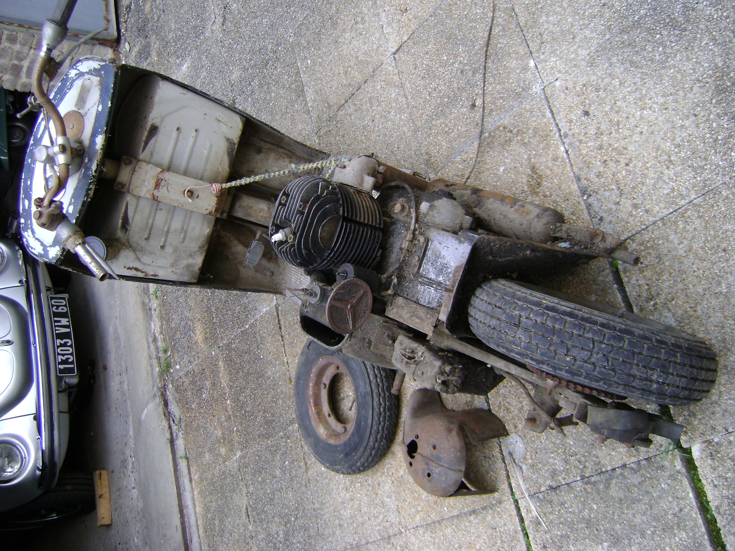

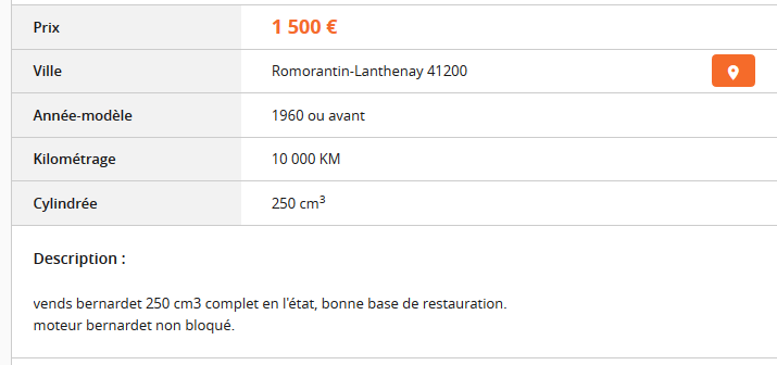

D51 250 cm3 à vendre sur LBC
guepar
Messages : 342
Localisation : Antony
Message par guepar »
Y'a un peu de boulot, bonne base restauration comme il dit !!
https://www.leboncoin.fr/motos/973215105.htm?ca=12_s
1500 €

Benjamin204
Messages : 251
Re: D51 250 cm3 à vendre sur LBC
Message par Benjamin204 »
On va avoir une restau de haut niveau,la encore...

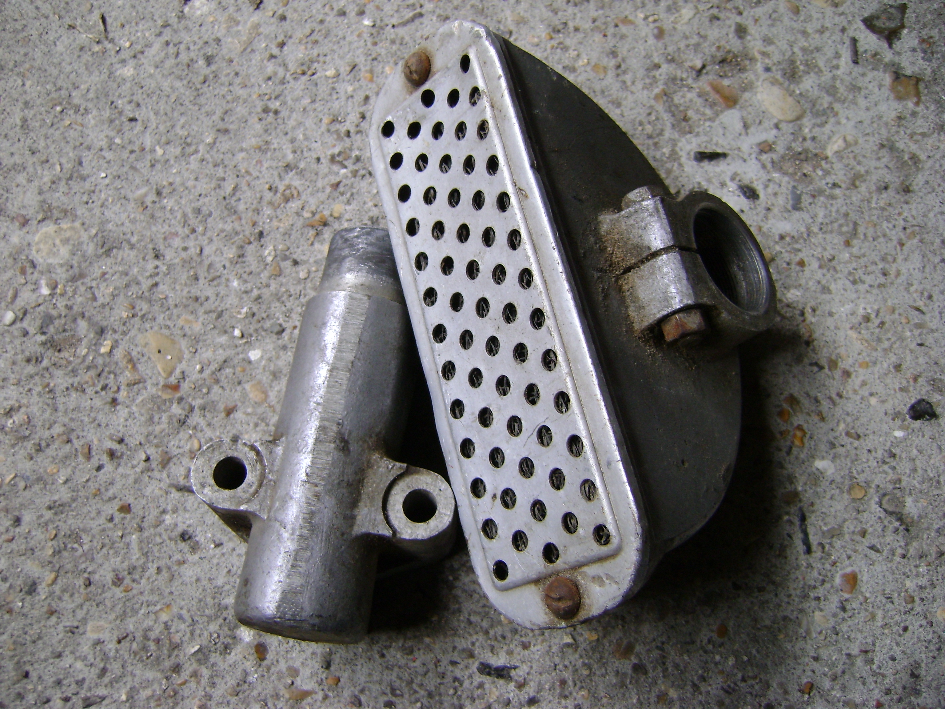

stephane-st a écrit : Sur mon scooter, le carburateur est monté vers l'avant !
Mon N° de série a trois chiffres : 8.. Ton N° est proche de celui-ci ? Tu as une "vrai" carte grise (pour estimer la date de production en fonction du N°) ?
Ton carburateur est monté avec cette pipe d'admission et ce filtre à air ?

Voici en photo le carburateur monté d'origine sur mon D51 :
GURTNER M25D gicleur de 42 intégralement reconditionné par le carburologue.

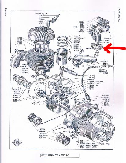

Pourquoi mon carbu est-il monté vers l'AR ? D'autant que la volute a du être modifiée...
Le montage d'origine vers l'AV a l'avantage de prendre de l'air frais à l'extérieur de la caisse, évite au filtre à air de recevoir les projections de la chaîne...
Par contre en étant dirigé vers l'AV, les fuites du carbu tombent directement sur les connexions électriques et l'essence peut rentrer dans le volant magnétique en suivant le file de bougie...
La pièce 40460 est probablement prévue pour éviter ce risque ? Mais Guépar n'en a pas retrouvé la trace ailleurs que sur cette planche...
