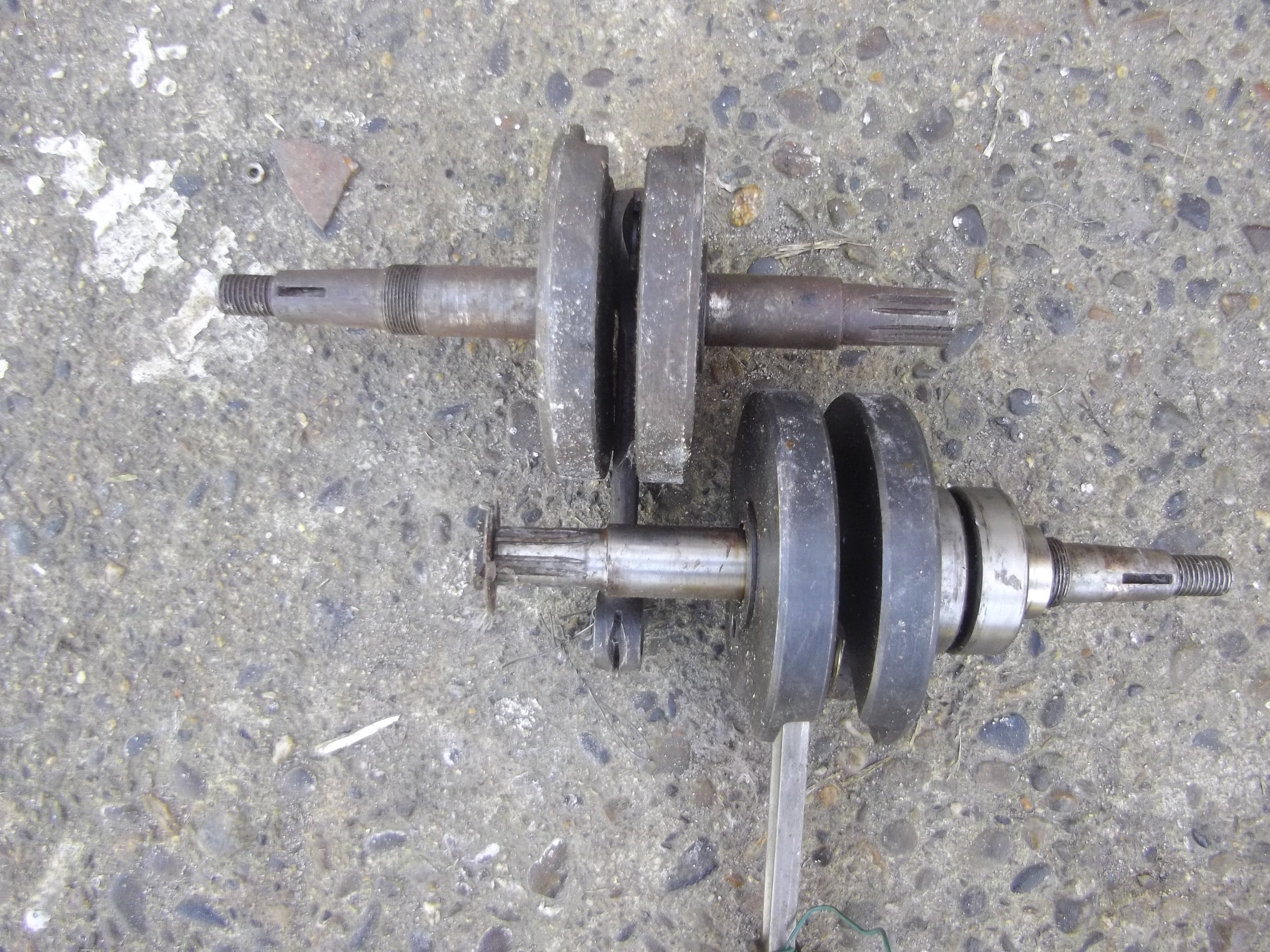

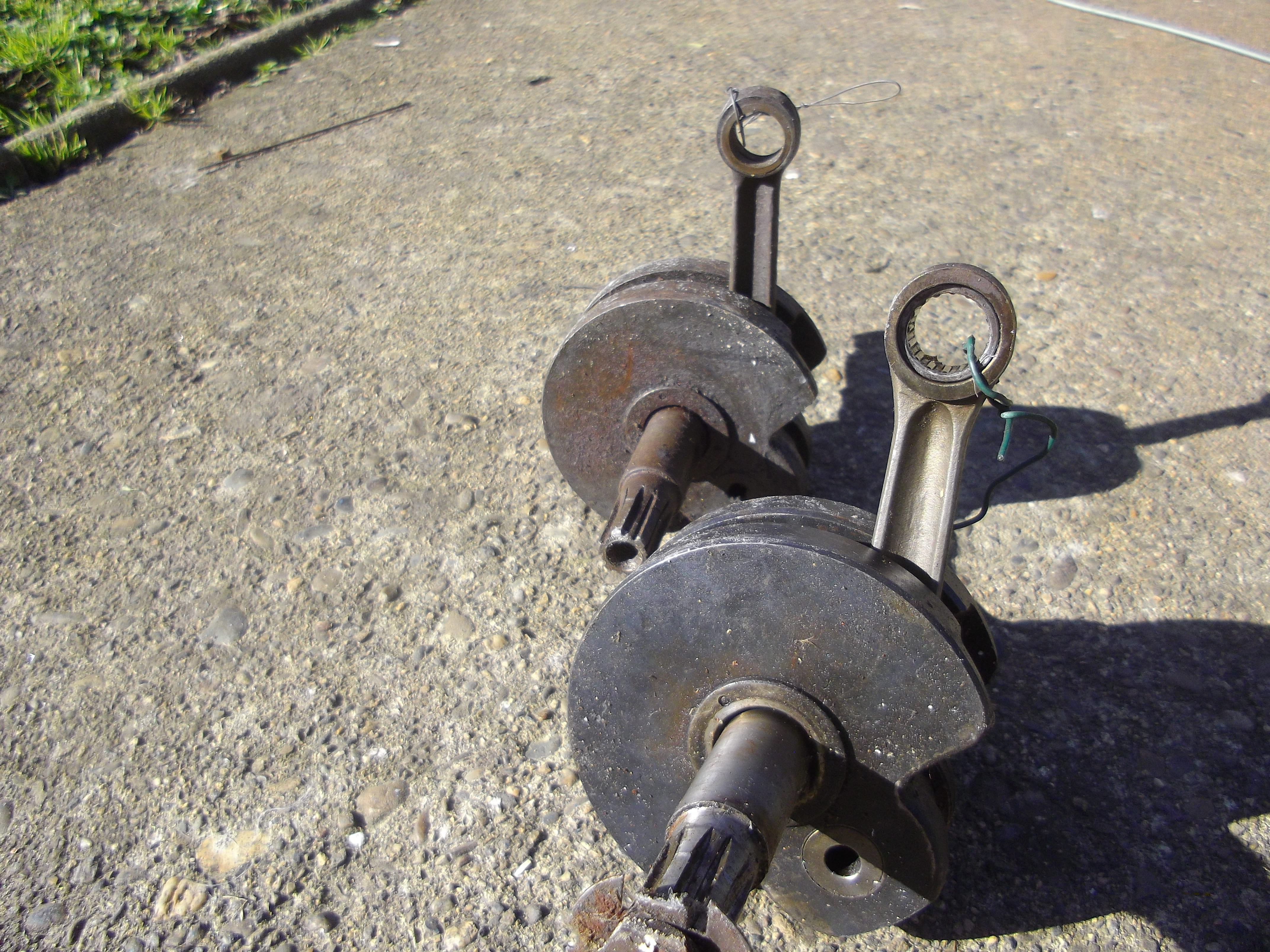

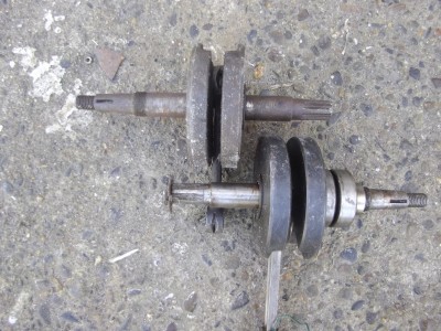

Il y a à vendre sur un site 2 vilos de moteur motos Peugeot 125 type 55, savez vous si ils sont identiques à ceux du moteur scooter S57, en tout cas, ils paraissent être les mêmes, ils ont 2 filetages côté allumage?

salut tu pourras comparer avec ceux en vente attention sur un d'occase vérifier le pied de bielle si y'a trop de jeu vertical laisse tomber

Merci pour les photos, ils ressemblent beaucoup à ceux qui sont à vendre, mais je ne peux rien vérifier, ils sont loin de chez moi, alors, il faut demander, et faire confiance. Au fait, tu n'en n'aurais pas un de trop, des fois?
