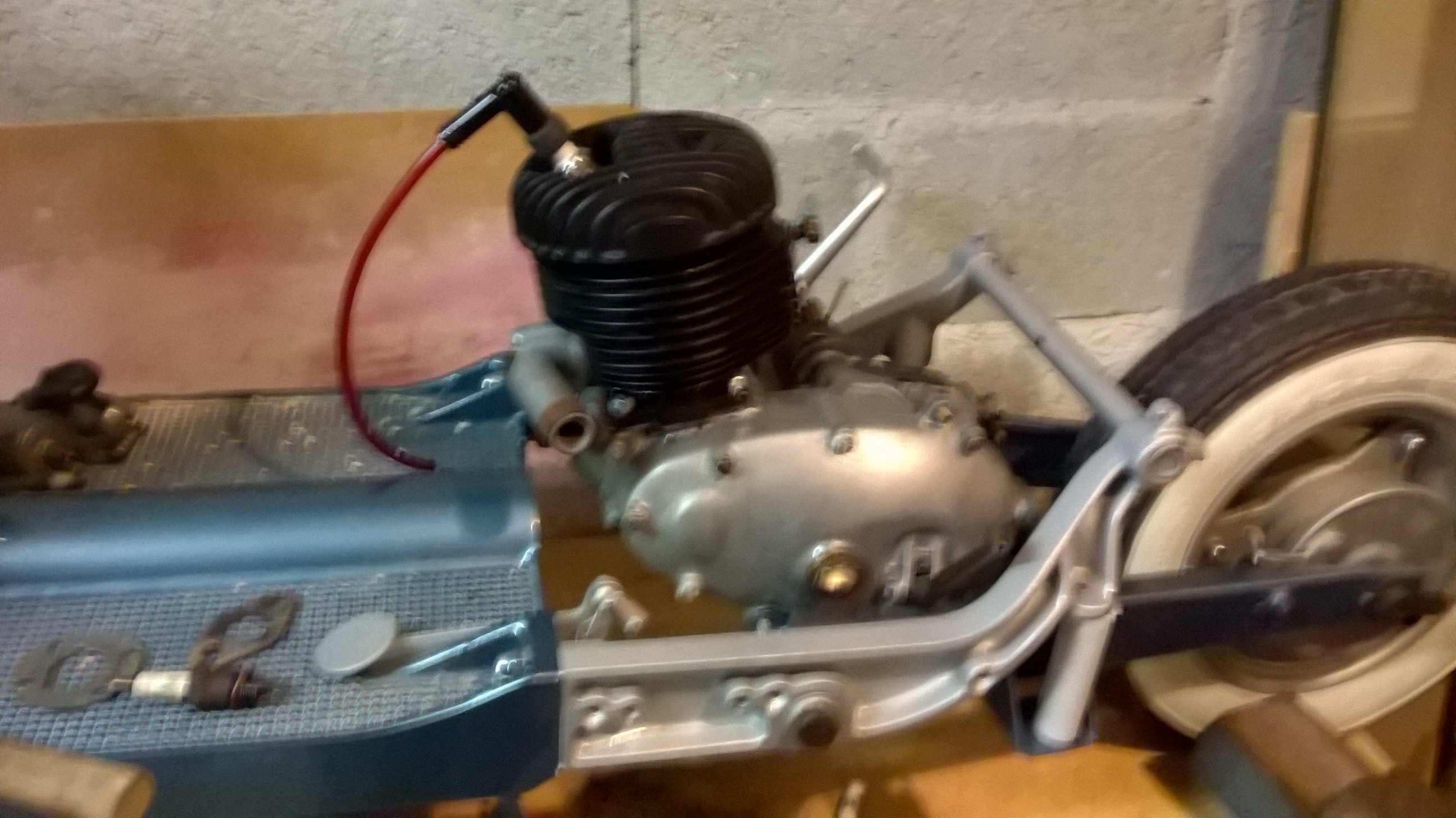

je suis allé un peux loin dans le démontage moteur ( boite ouverte complet remplacement des roulements / bague à lèvres ect..)
je pensé que le pire été derrière moi avec le remontage de tout cela mais non

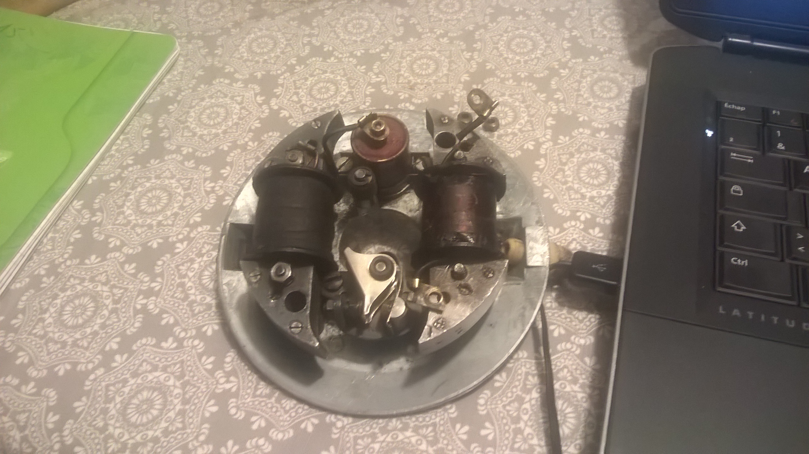

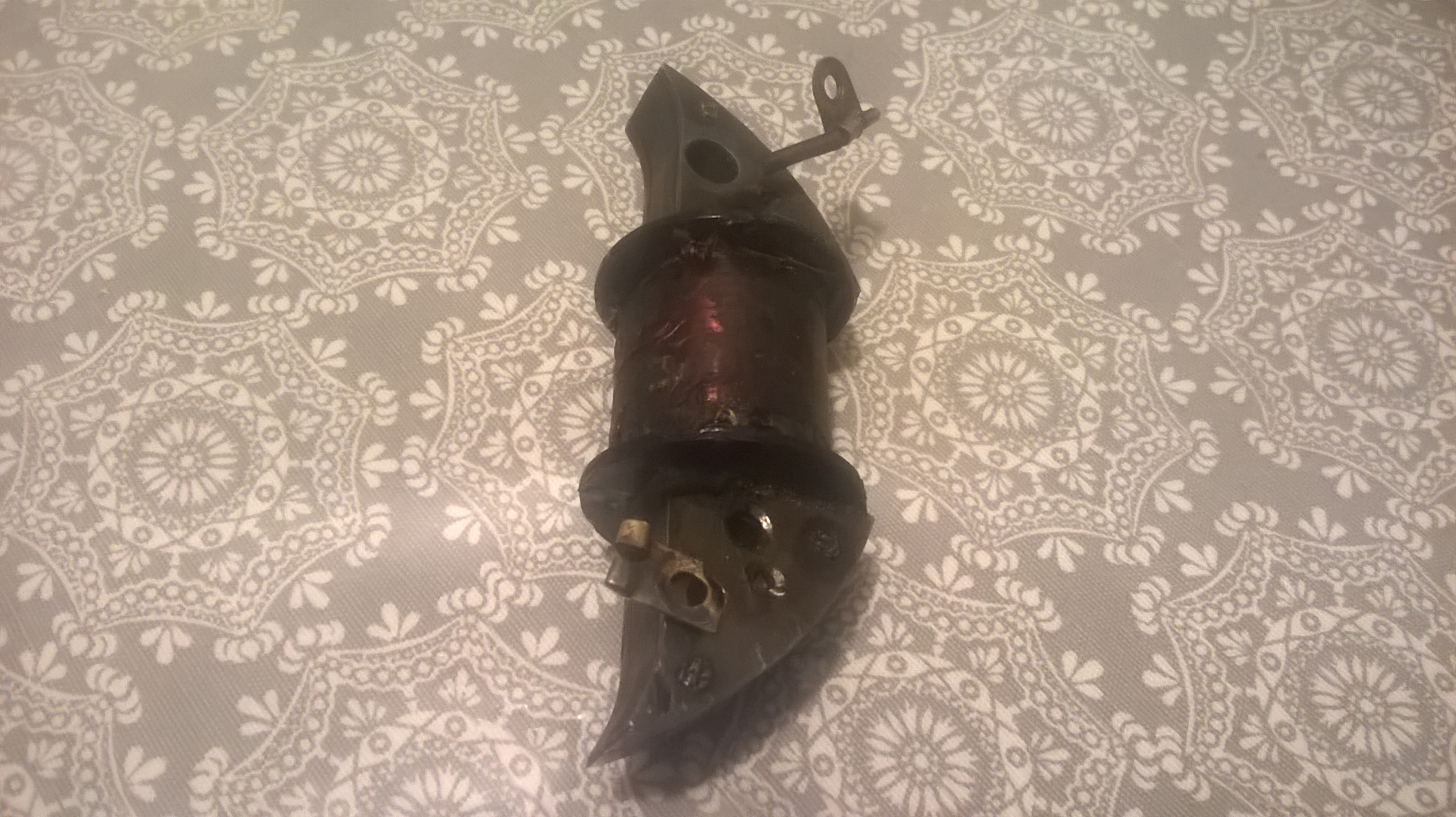

la bobine ht est morte et donc ben ça marche pas !!!
je suis sur quel est morte parce c'est moi qu'il l'a cassé au démontage ( fil qui ressort vert la bougie cassé a ras )
j'ai fait l'apprenti soucier en découpant l'isolant mais c'est pire que mieux
es ce que quelqu'un peux me renseigner sur les ref à commander ?
c'est un allumage novi mais je me perd dans les ref

Tu trouveras ci joint le lien chez pièce allumage chez qui tu pourras envoyer ta bobine pour refection.
http://www.pieceallumage.fr/

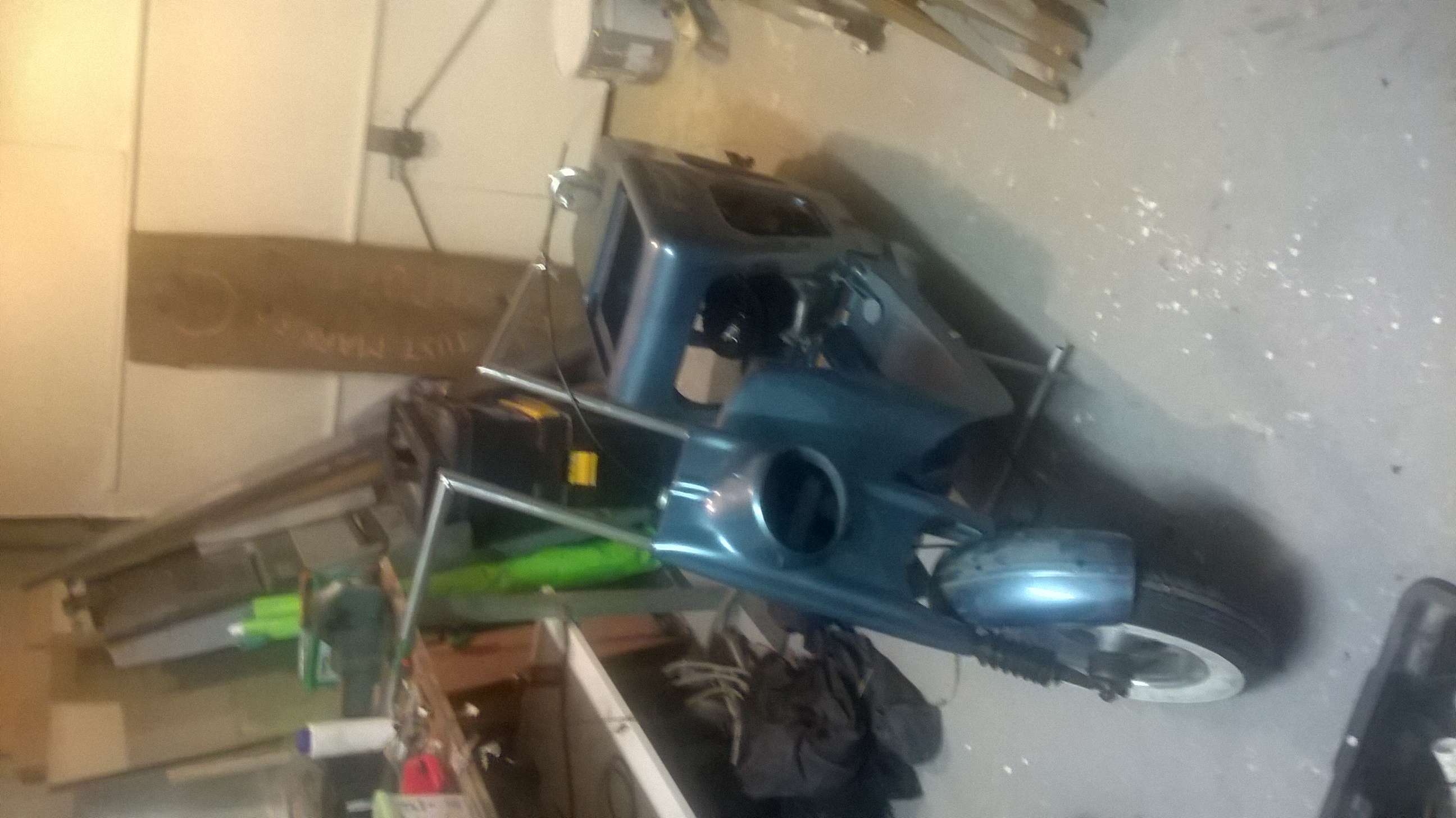

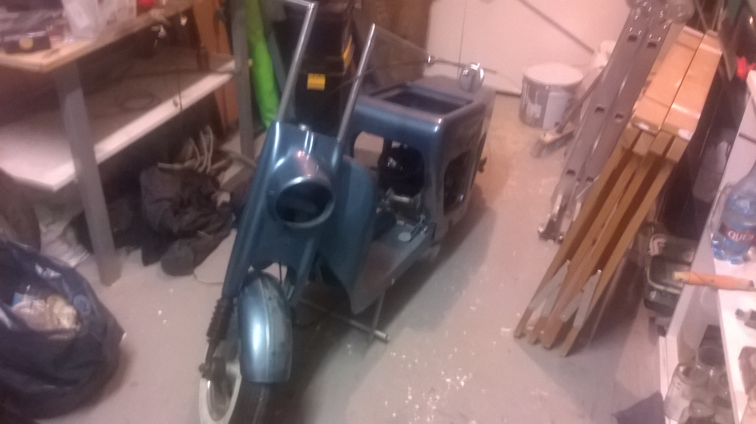

salut c'est un modéle speed et pas mors speed il te manque les ressorts de suspensions ar et le guidon est disons "funky" sinon il est propre tu as le plateau d'allumage avec le rupteur en dessous trés chiant a régler car il faut se coucher sous la machine pour visuellement y avoir acces d'ailleur trés rapidement ils sont passés au rupteur dessus beaucoup plus accessible
