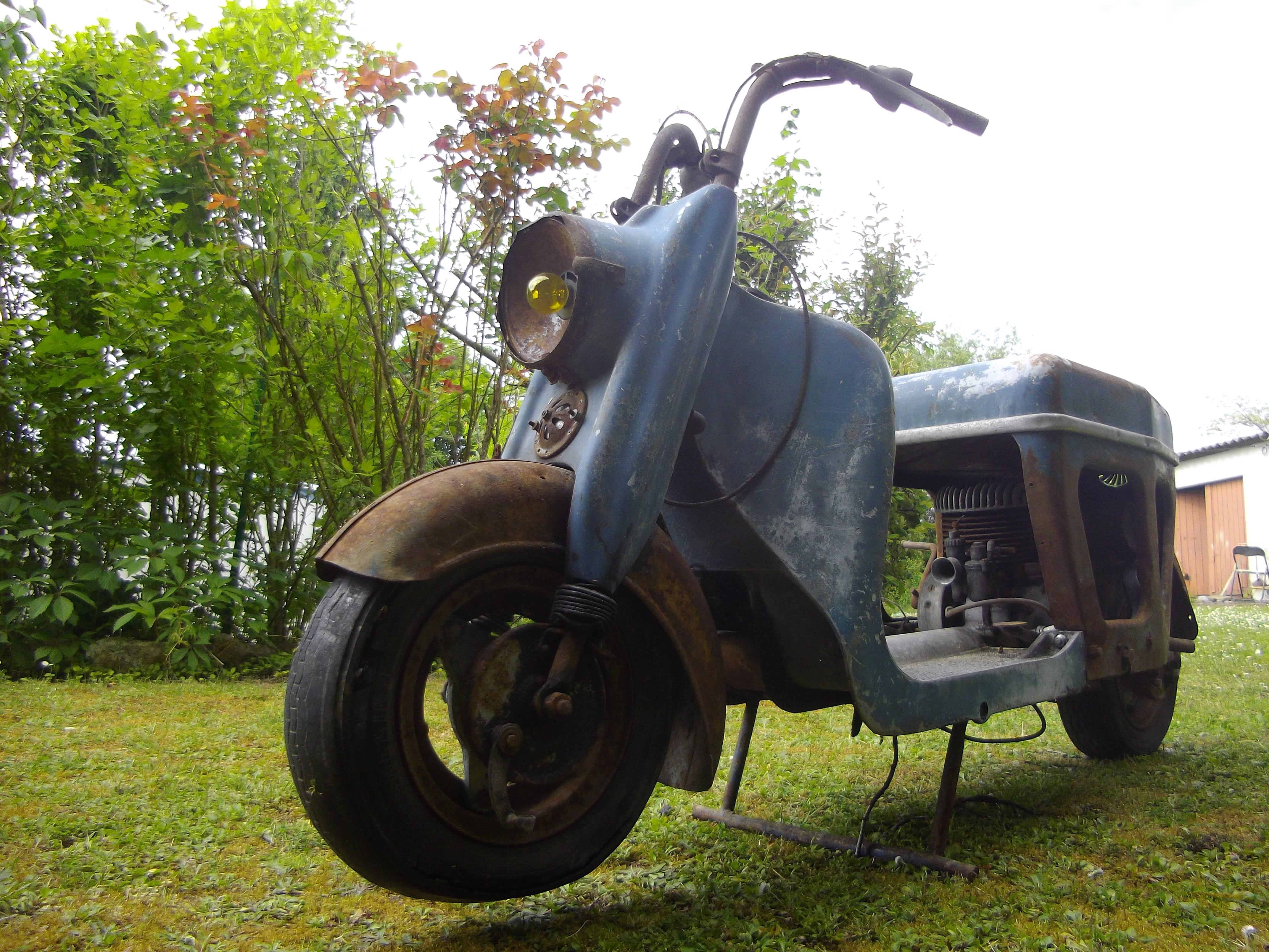

salut petit speed a la clinique pour une restau compléte, l'engin est assez mur et y'a du taf.
Re: speed 115
ça sent le moisi le moteur n'était pas bloqué je l'ai fait peter mais ça tourne pas bien bon de toute façon j'ai ouvert.

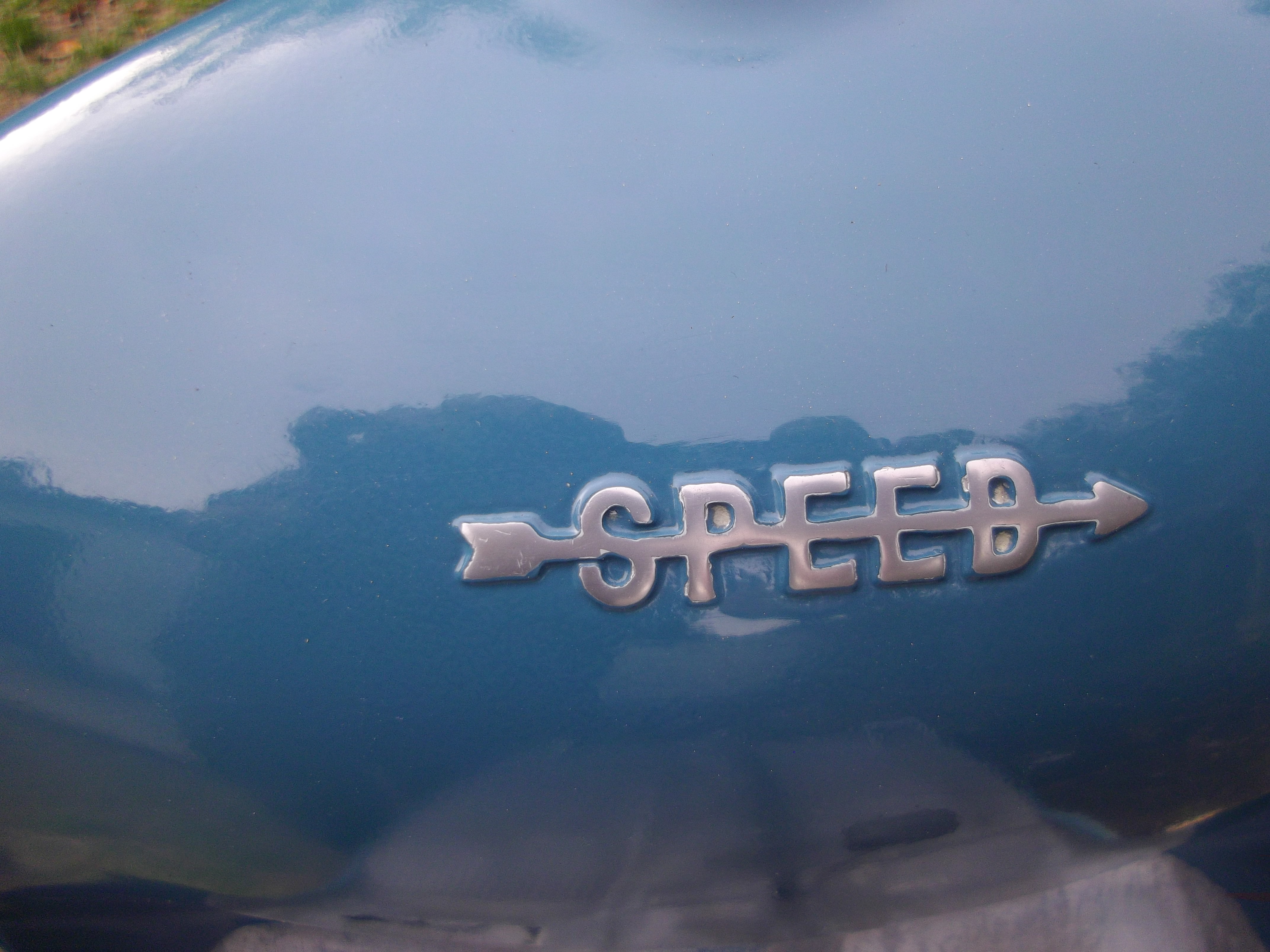

salut bon ça y est je suis passé a l'étape peinture la teinte est identique a 99% a celle d'origine de plus je l'ai prise en satiné pour retrouver le meme rendu au niveau de la brillance qu'autrefois le résultat est top

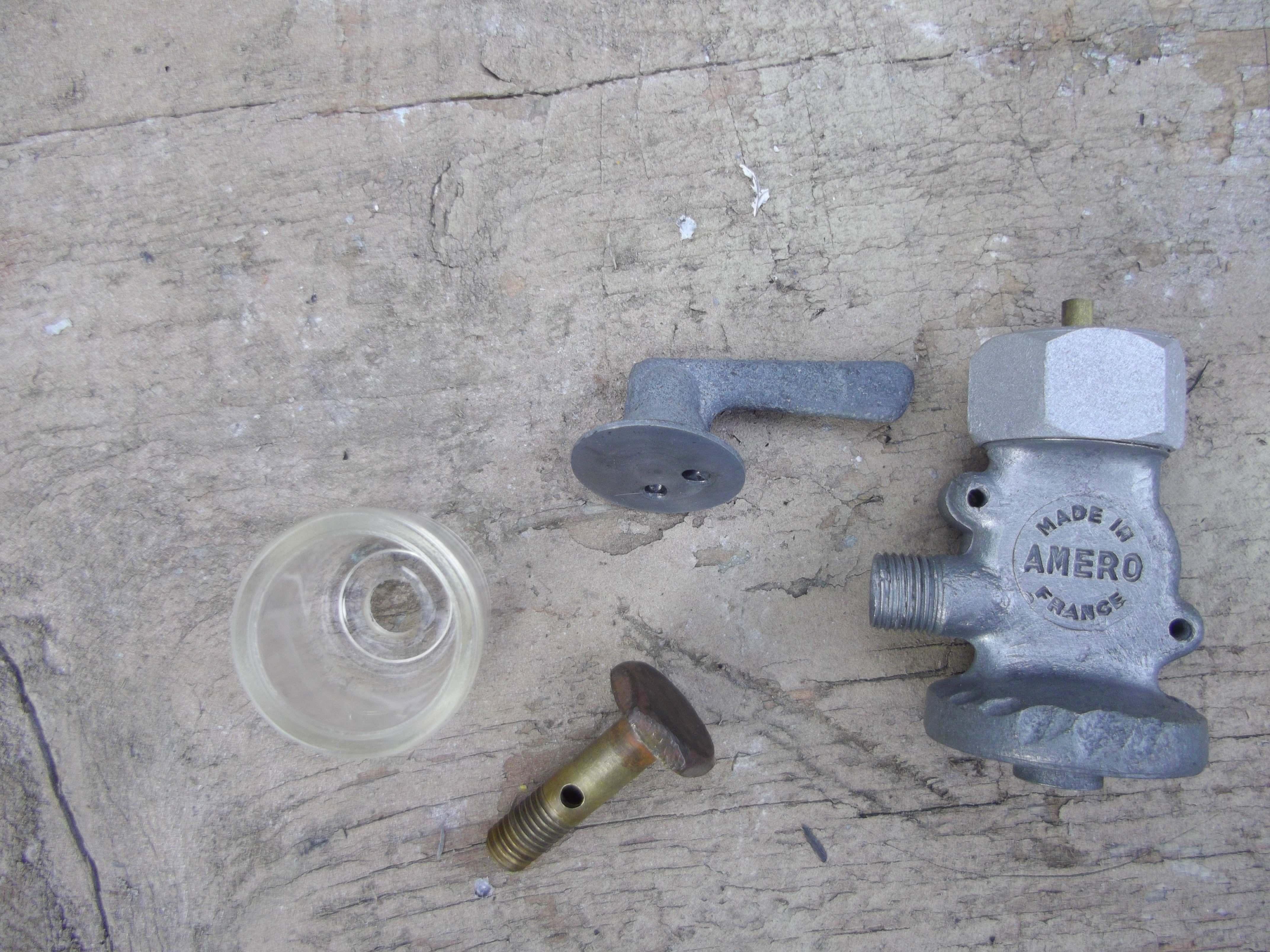

le robinet " amero" a été sablé tous les conduits débouchés un joint neuf

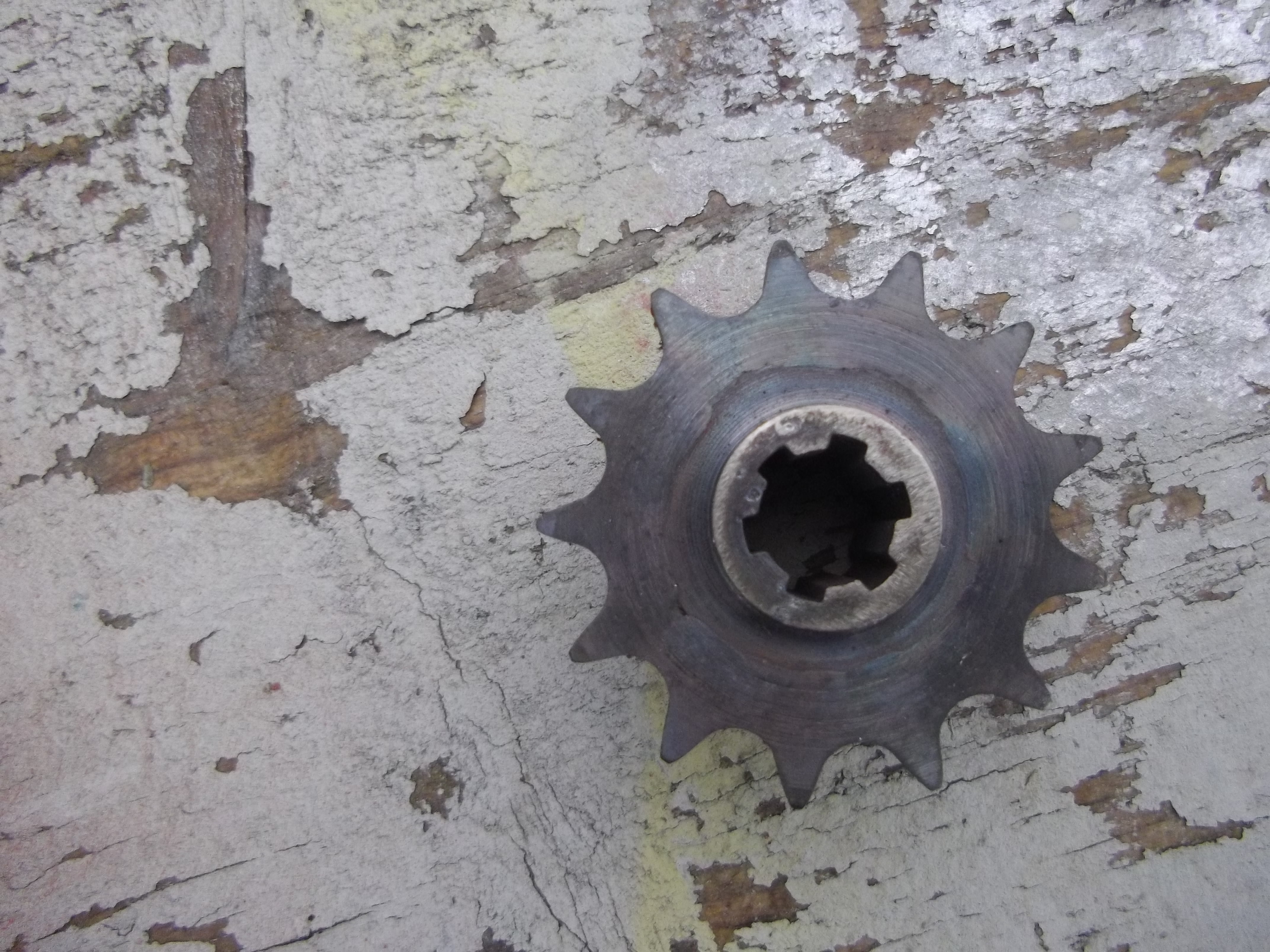

aujourd'hui j'ai reçu le pignon sortie de boite reconditionné par chambrier du super boulot rapide

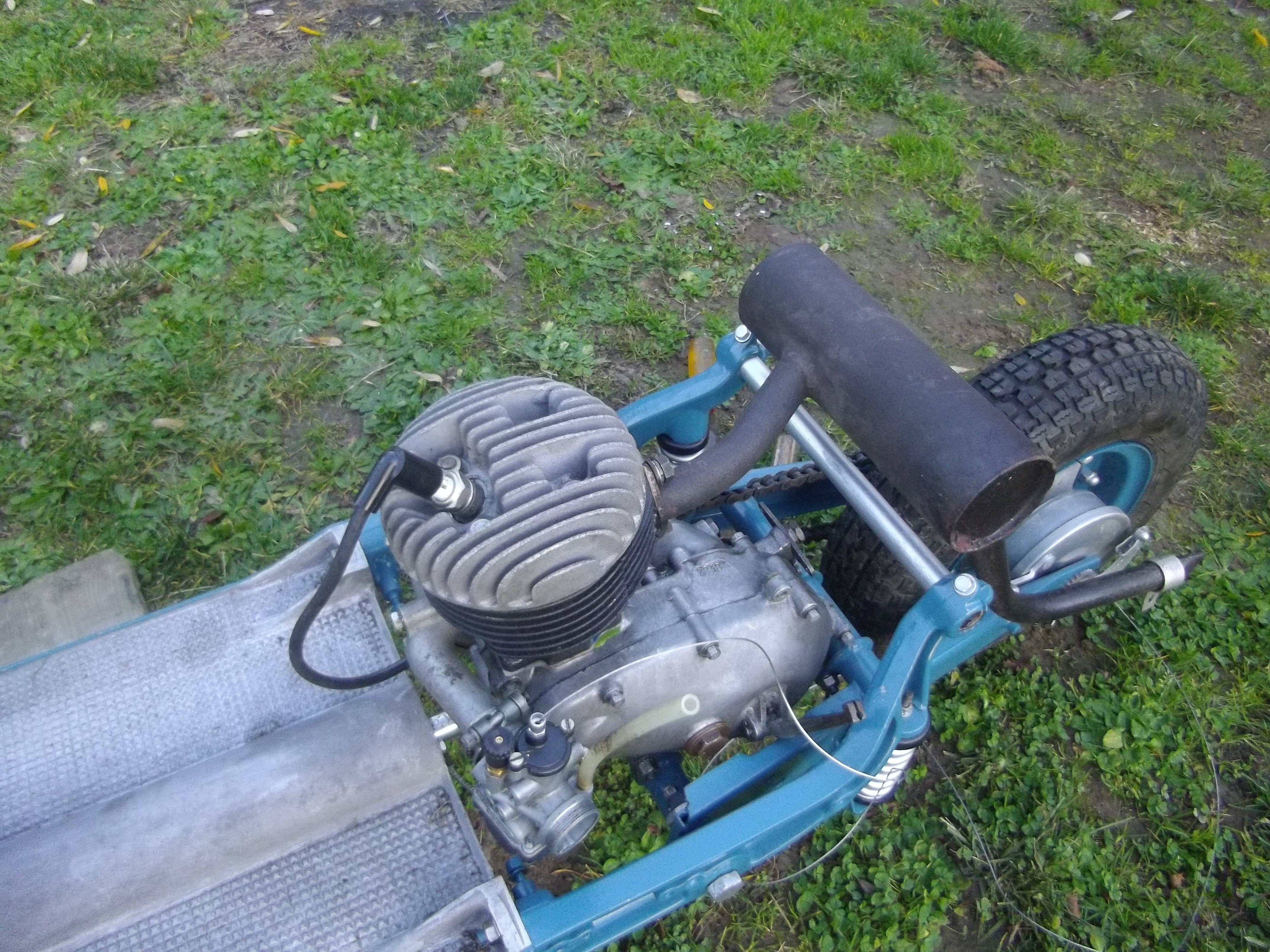

ça commence a avoir de la gueule aprés avoir passé un bon petit moment pour trouver le bon calage allumage+le passage au carbu moderne beaucoup plus performant ( et de trés loin) au petit gurtner d'origine le moteur tourne impec il a fallu travailler sur le gicleur principal ou j'ai du descendre jusqu'a 70 ( d'origine 82) pour avoir une carburation qui devrait convenir c'est aussi l'avantage sur les carbu modernes la possibilité d'avoir toute la gamme des gicleurs et ça c'est trés important pour optimiser
Re: speed 115
bon l'essai routier ne me donnant pas satisfaction alors qu'en statique je sentais bien le coup et aprés des heures a essayer d'optimiser j'ai pris la décision de changer le moteur ainsi que le carbu ce dellorto moderne doit avoir un probléme car pas moyen d'obtenir un bon rendement bon pas grave j'ai mis un bon zénith 20mx de lambret pour moi le meilleur carbu des années cinquante il a fallu faire une découpe pour la caisse, résultat des courses un moteur qui tourne rond validé par un essai routier satistaisant.

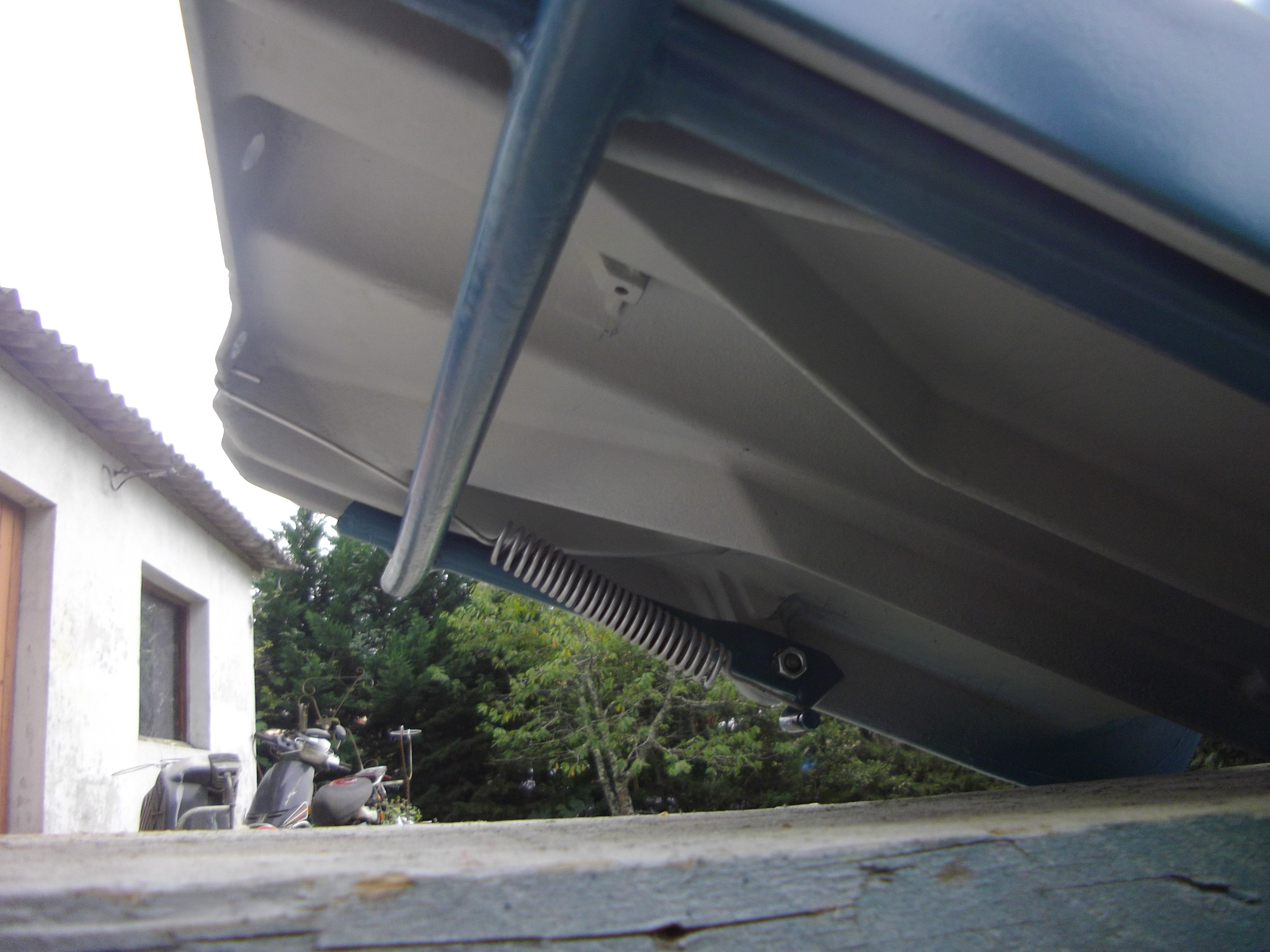

salut bon aujourd'hui j'ai passé le petard sur la coque ar
