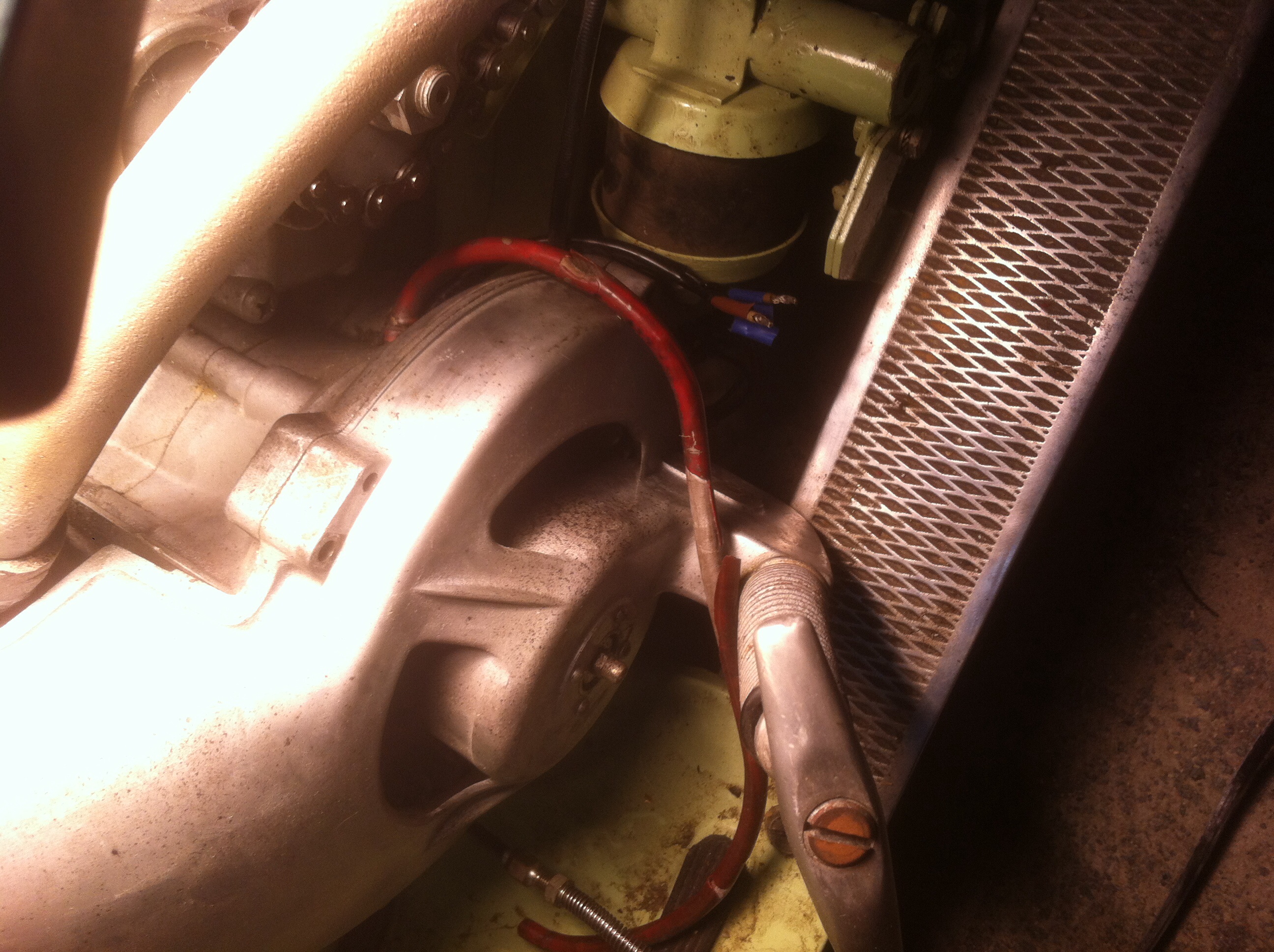

Non pas de bobine extérieure, je joins une photo

salut le fil de bougie est vissé sur une queue de cochon qui est au milieu de la borne haute tension donc il faut prendre le fil et le tordre gentiment dans le sens anti horaire et le deux solutions vont se présenter: soit le fil va se désolidariser de la borne soit le fil et la borne ( qui est vissée) vont se dévisser ensemble mais c'est pas grave car il suffira de déconnecter les deux éléments , ensuite de remettre la borne dans un premier temps ( vissage) et enfin de revisser le fil bougie sur la queue de cochon.

:shock: que nenni !! le fils d'antiparasite est soudé directement , sur la bobine d'allumage , qui impose démontage , lanceur , volant magnetique :moto: :moto:

il me semble deviner une borne ht sur le carter, ce n'est pas parceque ton fil de bougie est un peu abimé extérieurement qu'il n'est pas opérationnel a partir du moment ou l'ame du fil n'est pas mis a nu c'est ok, essaye avec ce fil et tu verras bien le résultat.

au pire, essaye de mettre de la gaine thermoretractable :?

C'est justement ce que je pensais faire, en fait c'est la couche plastique qui recouvre le fil lui même protégé par une sorte de voile blanc qui est craquelé car à séché. J'ai vérifié l'étincelle elle est nickel donc je vais habiller le fil et ça partira comme ça. On verra bien
