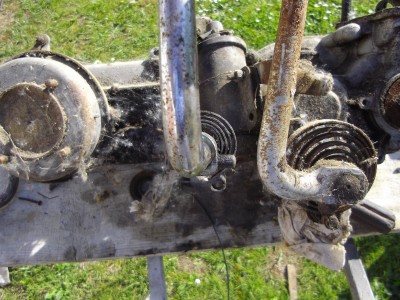

par Benjamin204
PROBLEME DE RESSORT....
Je vous renvoie à une question que je pose sur le forum des scooters Motobecane....
(je mets le lien pour éviter de remettre toutes les photos et explications ; merci de votre indulgence et bienveillance sur cette "paresse")
http://www.mobyscooter.fr/phpBB3/viewto ... 3703#p3703
Merci de votre aide !
Re: Scooter Motoconfort 4 temps
Publié : 27 mai 2015, 19:08
par mcdouve
salut une hypothése lors d'un démarrage quand le kick descend a un moment l'ergot du kick va venir se mettre en butée contre le tampon, surtout il ne faut pas que le ressort en spirale soit a son point d'enroulement maxima voir au dela sinon c'est la rupture mécanique du ressort il faut vérifier qu'au moment ou le kick est en butée le ressort a encore du potentiel d'enroulement donc une solution serait de grossir le tampon de façon a avancer le point de butée du kick ce qui engendrerai moins de tension dans le ressort, voir avec un tourneur pour faire une butée en téflon ( quelques euros) dont le diamétre extérieur sera plus grand que celui du tampon d'origine ensuite lors de la mise en place vérifier aprés avoir enlevé la bougie et en descendant le kick a la main que lorsque le kick sera en butée sur ce nouveau tampon le ressort sera a 85 voir 90% de son enroulement maximum donc loin de son point de rupture a mon avis le probléme vient de la sur mon motobec j'avais bien étudié ce paramétre surtout qu'apparemment le ressort est spécifique au scooter sur la photo a gauche le 4t a droite le moby 2t bon la va falloir cogiter ça change de la vespa ou ça tombe tout roti comme dirait notre ami jean do voila ce que c'est de gouter a la drogue dure.

mcdouve a écrit :salut une hypothése lors d'un démarrage quand le kick descend a un moment l'ergot du kick va venir se mettre en butée contre le tampon, surtout il ne faut pas que le ressort en spirale soit a son point d'enroulement maxima voir au dela sinon c'est la rupture mécanique du ressort il faut vérifier qu'au moment ou le kick est en butée le ressort a encore du potentiel d'enroulement donc une solution serait de grossir le tampon de façon a avancer le point de butée du kick ce qui engendrerai moins de tension dans le ressort, voir avec un tourneur pour faire une butée en téflon ( quelques euros) dont le diamétre extérieur sera plus grand que celui du tampon d'origine ensuite lors de la mise en place vérifier aprés avoir enlevé la bougie et en descendant le kick a la main que lorsque le kick sera en butée sur ce nouveau tampon le ressort sera a 85 voir 90% de son enroulement maximum donc loin de son point de rupture a mon avis le probléme vient de la sur mon motobec j'avais bien étudié ce paramétre surtout qu'apparemment le ressort est spécifique au scooter sur la photo a gauche le 4t a droite le moby 2t bon la va falloir cogiter ça change de la vespa ou ça tombe tout roti comme dirait notre ami jean do voila ce que c'est de gouter a la drogue dure.
Bonjour Mc Douve ;
Merci excellente analyse, et effectivement c'est ce que j'ai constaté sur mon scooter.
Je vais faire une butée de diam supérieur ; c'est incontestablement la meilleure solution.
Par ailleurs, j'ai envoyé mon ressort à un artisan qui va m'en reproduire une série à l'identique et un ou deux de 1 à 2 mm plus longs pour voir. la limite est fine pour le rappel de kick car il ne fait pas que le rappel soit partiel.
