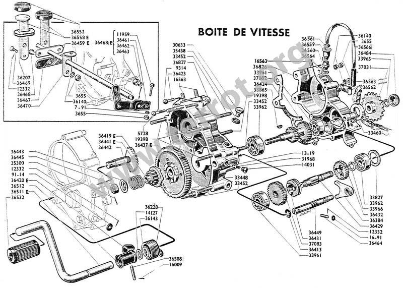

A priori ma boite est fonctionnelle mais les vitesses passent mal (moteur arrêté et hors chassis) car l'axe de selecteur 36449 est dur et souvent j'ai seulement le point mort et la 2ème ou le point mort et la première! J'ai défait la bille pour vérifier qu'elle était bien en position...Faut-il tourner l'axe sur lui-même pour bien positionner la pièce 36384 ou les crabauds?
Merci pour votre aide...
