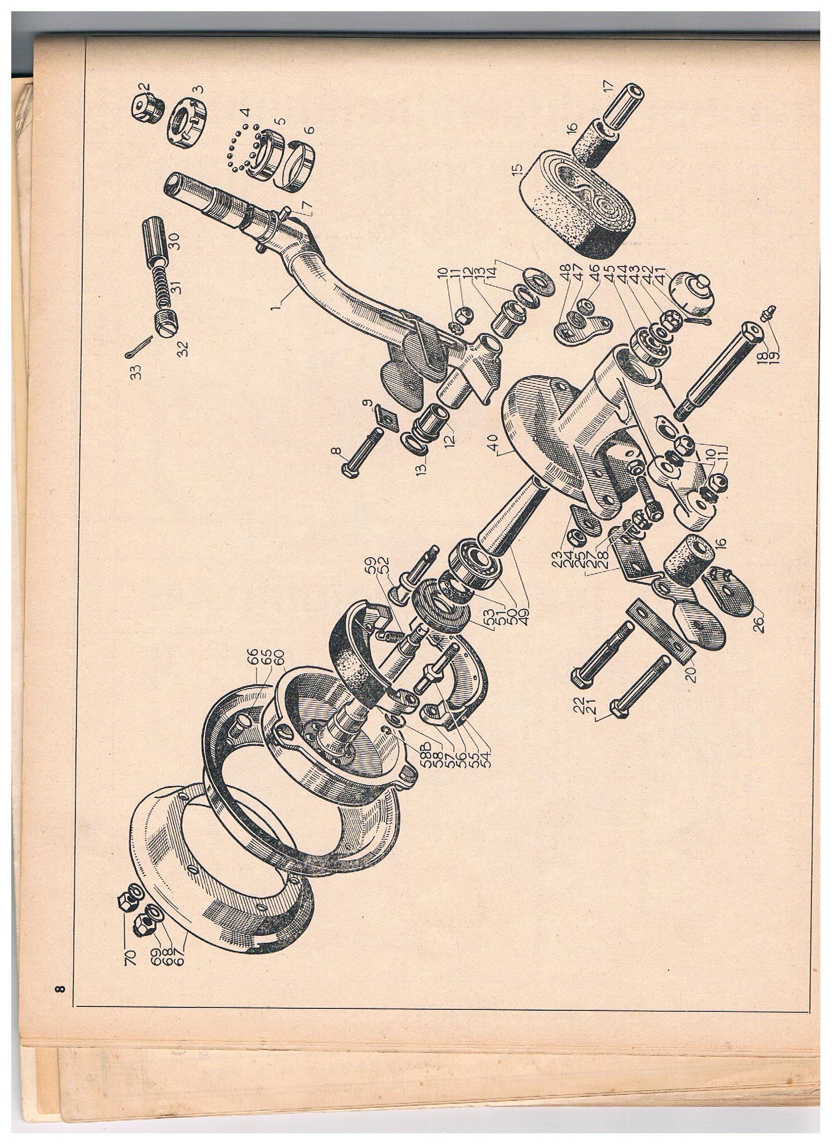

Ne tape sur le cône tu risques de le déformer. Essaie de le décaler sur un côté. Ensuite chauffe le moyeu et très régulièrement dépose une goutte d'eau pour être sur de ne pas dépasser la température admissible par l'alu : dés que la goutte s’évapore instantanément pose le moyeu côté filetage sur une cale de bois tendre pour ne pas endommager le filet et tape sur la cage centrale du vieux roulement du plus grand diamètre dans l'espace dégagé par le décentrage du cône avec un chasse passant dans le roulement opposé (si tu ne dispose pas d'une presse), en décalant le cône régulièrement pour équilibrer au mieux les coups portés (ou la pression de la presse) sur la cage centrale du roulement.
Pour le second roulement c'est plus simple car il suffit d'un tube du même diamètre que la cage intérieure pour le chasser de l'autre côté.
A ce moment, enlève toute la vieille graisse qui se trouve dans le moyeu (Attention c'est chaud) remettre la pièce à température (principe de la goutte d'eau à nouveau) et engage les roulements neufs parfaitement dans l'axe (normalement ça rentre direct) sans oublier le cône entre les deux.
Depuis quelques temps je monte des roulements étanches qui sont déjà graissés pour éviter de bourrer le moyeu de graisse qui tôt ou tard fini dans les garnitures des freins, d'autant que les feutres d'origines sont introuvables en neuf et l'étanchéité médiocre... (c'est pas des joints SPI !)
N'oublie pas de "freiner" l'écrou de serrage du gros roulement...
Ci-joint une vue du moyeu qui parle d'elle même :;):
Bon courage

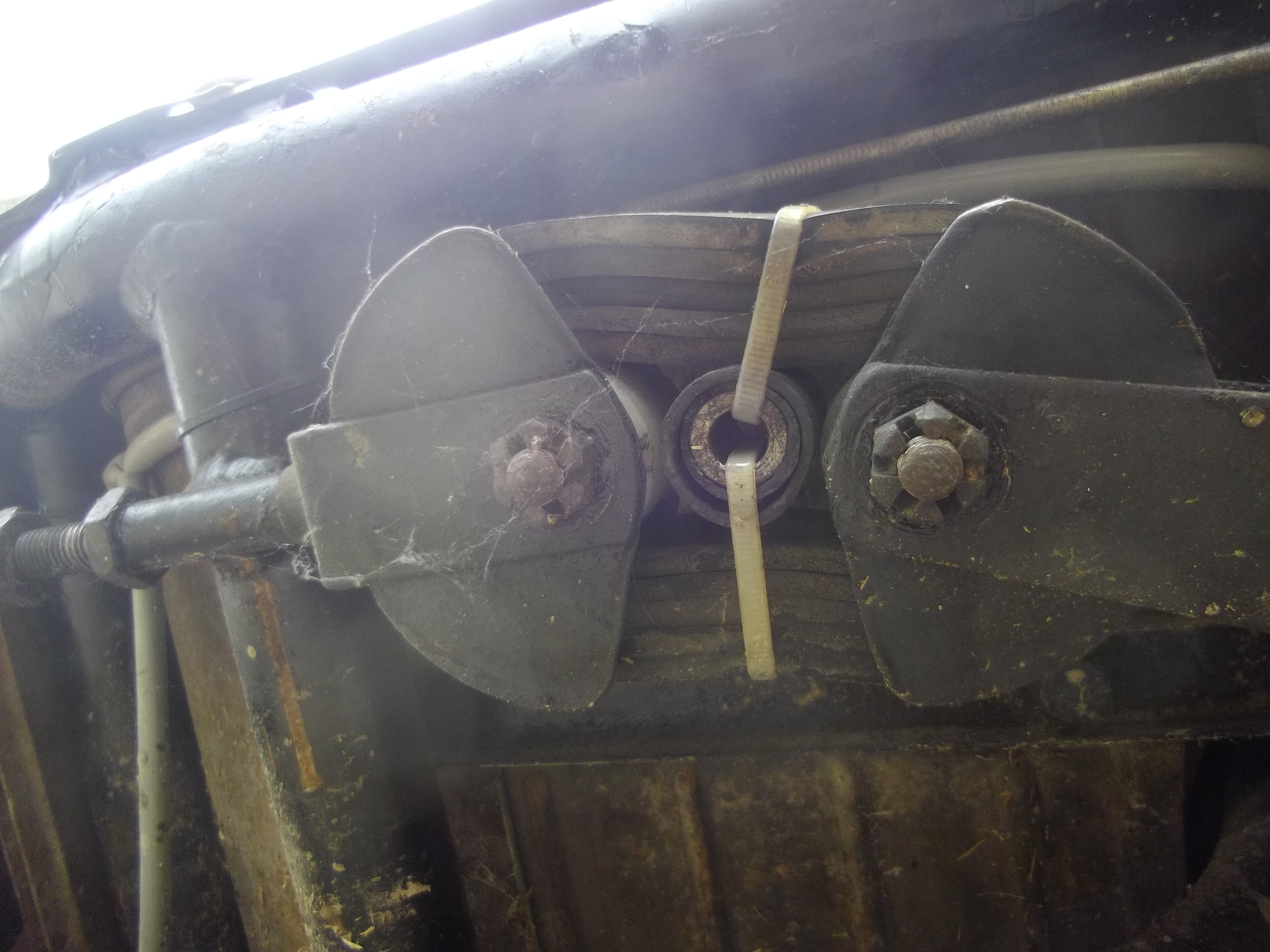

Remontage de la pédale de frein arrière, du kick, béquille et la suspension arrière avec de nouveaux anneaux Neman et joints toriques.Image
remontage du frein arrière avec des mâchoires reconditionnées
Est ce que cet écart est bien normal?
Pour vous il ne manque pas une rondelle? Le jeu latéral possible pour la couronne (environ 2 millimètres) est il normal?Image
Remontage du bloc arrière, je n'en peux plus de le voir sans les roues
Remontage du garde boue arrière et montage test avec le réservoir
Le réservoir doit encore être résiné, et je dois lui retrouver son bouchon et un robinet
et c'était trop tentant...
Mais j'ai quand même quelques craintes sur cette rondelle, quelqu'un a une idée de sa taille? est ce juste une rondelle de calage de 0,5 mm d'épaisseur - c'est la pièce N°6 sur le plan ci-dessous :
Re: Nouveau tonton à Bayonne / Peugeot S57
salut pour ta supension ar t'es trés loin du compte avec tes trois petits anneaux, d'origine c'est un 6 anneaux pour le moment la structure est légére mais quand il y aura le moteur+ le réservoir plein+ la coque compléte avec la roue de secours+le poids du pilote il va se passer que tes 3 petits anneaux vont complétement s'étirer aidés par les chaos du relief routier et la suite ça va etre une roue ar qui va tirer sur le cable de frein ar et qui va tout bloquer +une machine qui va s"écraser dans les virage tu risques de racler la solution c'est de te procurer des anneaux en 5 voir 6 éléments qui n'existent qu'en 50mm donc il faut les retailler en 35mm et les placer personnellement j'ai meme fait tourner des bagues en téflon pour les mettre en tension ils faut pas qu'ils flottent et pour ta roue av c'est pareil ton balancier n'est pas assez quillé résultat au freinage la roue av va toucher le garde boue va voir celui de riton et tu comprendras

NONO64 a écrit :Bonjour Jean-Marc et Pujol,
Je prends bonnes notes de vos conseils!
je vais essayer de trouver des anneaux plus costauds pour les suspensions avt & arr.
Pour le bloc arrière, je suis bien passé sur des roulements étanches donc je vais me passer de cette rondelle N°6.
Je reste étonné que la couronne puisse se déplacer latéralement de quelques millimètres sur l'axe.
Pour les caoutchoucs amortisseur de couronne, je ne les ai pas changé, je ne savais même pas qu'il y'avait encore des caoutchoucs dans la couronne!
Vraiment j'aimerai bien voir ton scoot Pujol ! :) As-tu un post de ton S57 sur le site?
Je vais avoir un peu de temps dans les semaines qui viennent pour poster des photos des restos des S57...
Je te conseil de laisser les rondelles et joints feutres en plus des roulements étanches, on ne sais jamais...
De mémoire, le jeu axial de la couronne disparaît lors du serrage de l'arbre de transmission (côté opposé au tambour de frein) car le roulement est libre en translation dans le carter ; assure-toi qu'il reste une portée suffisante pour la cage extérieur du roulement :!:
Mcdouve est forcément un type très très bien :=): :....
...Jean Marc
