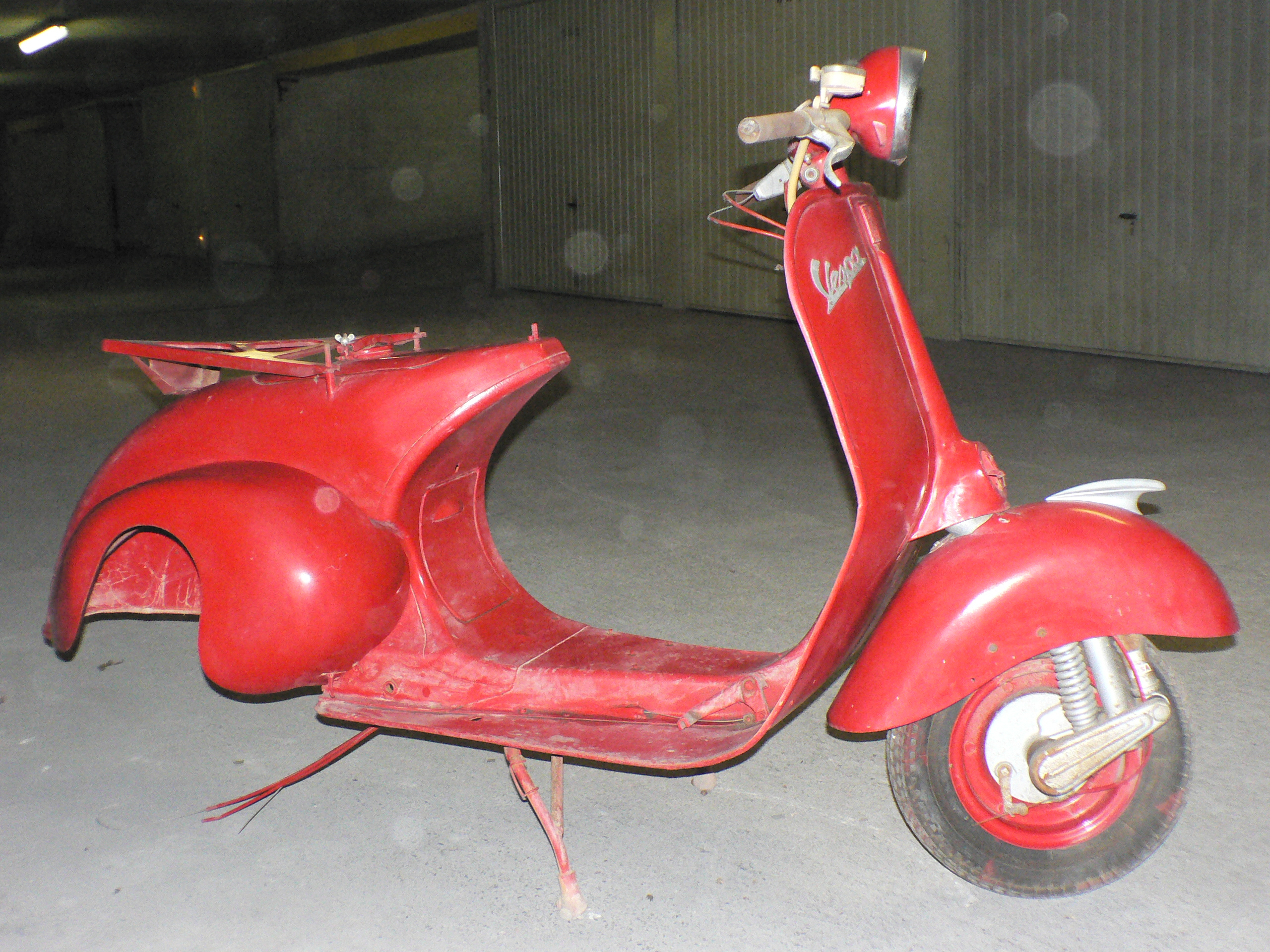

Quelques photos de la découverte initiale ...tout le monde aura reconnu un acma 53

Je profite d'un accalmie au boulot pour poster le début de l'histoire
Donc en avril 2007, un client qui me voit rouler en PK (pour cause de panne de mon zip/daily) me demande si j'aime les vespas
Ben...oui :)
il me montre dans un algeco 2 carrosseries d'acma :un 53 rouge et un 55 gris sans les moteurs sans les CG :D
Je n'avais à l'époque, ni le temps, ni la place pour une restauration mais j'ai quand même décidé de racheter le tout pour la somme de 150 euros !
Un copain mécano à récupéré le 55 pour monter un moteur de PX 200 dedans et j'ai gardé le 53

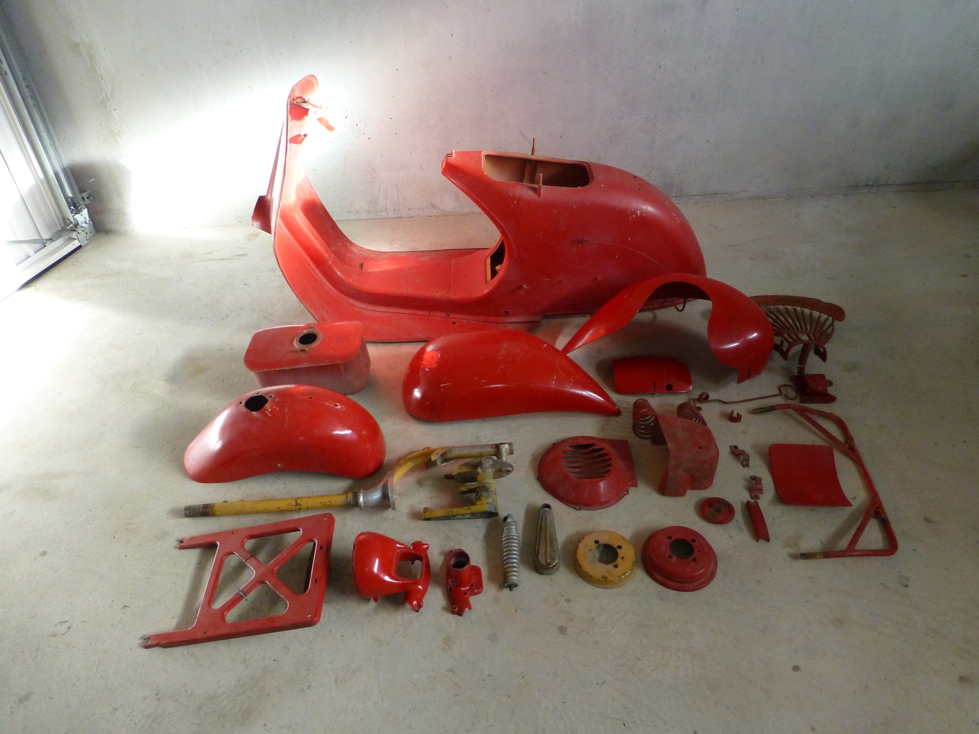

Une fois toutes les pièces mises ensemble ça donnait ça :
Une carrosserie presque compléte, assez saine, quelques accessoires ardor (sortie de gaine de passage de vitesse et commodo)
J'ai eu la bonne surprise de recevoir la selle aprés 3 ans avec une assise un peu pourrie mais une structure saine ainsi que le moteur...en état disons moyen !
J'avais fait l'acquisition dans l'intervalle (2009) d'un moteur sur Ebay, comme je n'y connaissais pas grand chose, j'ai en fait acheté un moteur de 55 avec un bras oscillant ...raccourci :( pour quelque chose comme 120 euros de mémoire

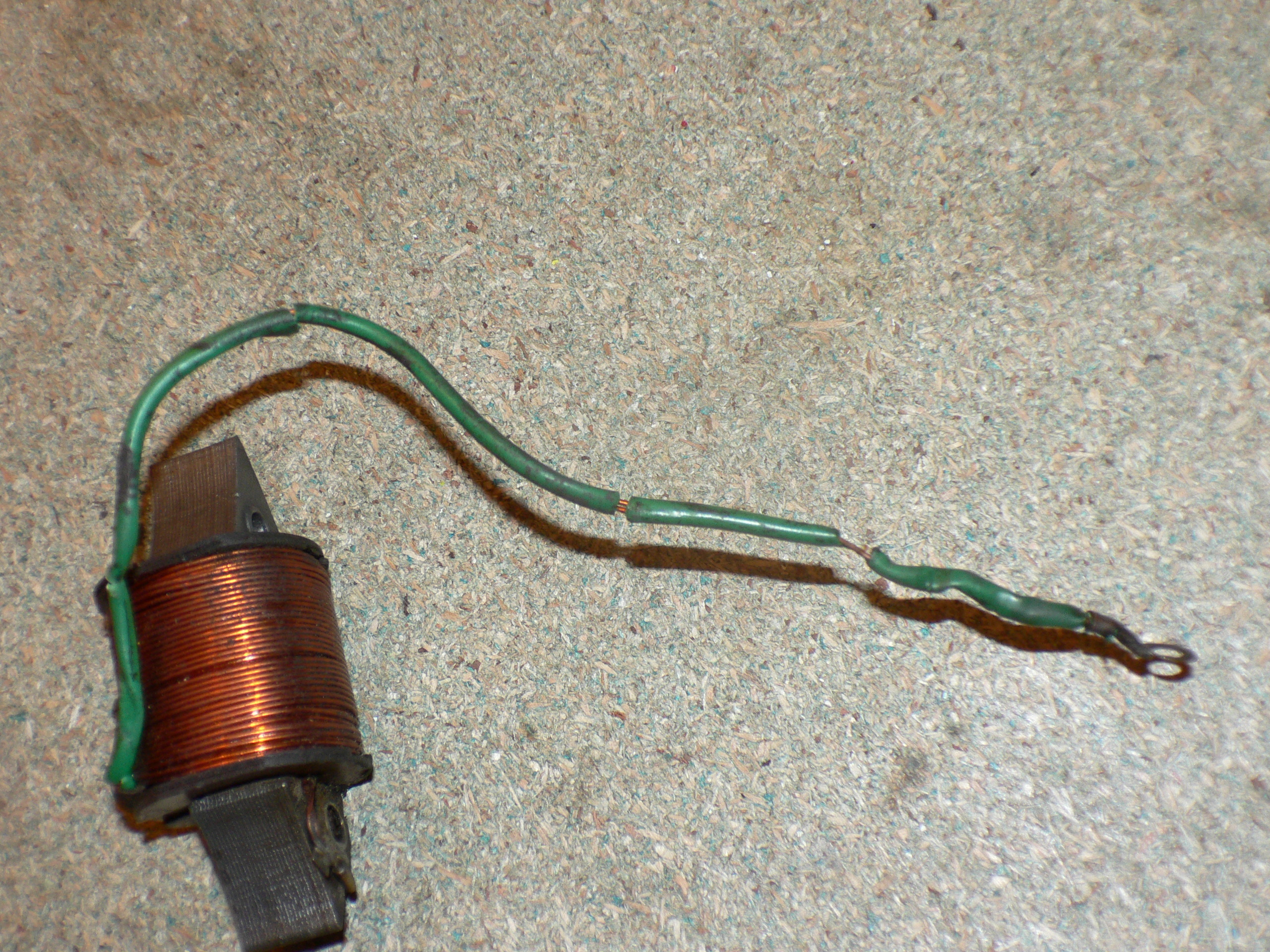

Démontage et nettoyage
changement vis platinées,condo et feutre
Mais ça vous gérez comment ?
gaine thermo ?
i need you !

Re: Bonjour d'un nouvel inscrit du Sud...
Publié : 23 janv. 2014, 12:08
par TONTONSCOOT
Change entièrement ton fil, ou mieux, mets une bobine neuve !

par kingyo
Bonsoir
comme je ne voyais pas comment changer le fil, j'ai essayer de reconditionner le tout avec des gaines thermo
Dessouder, nettoyer et ressouder les cosses
Je vais tenter comme ça et si ça ne marche pas, je me rangerais à l'avis de tonton et je changerais les bobines.

Au remontage, fais bien gaffe au fils et connections, entre les isolants, masses, contacts, etc....

par jean-do
ça avance
l'electrode tape le piston ( il a aussi un pète sur le dessus ) trop longue !!! culot court 9/10 sur un 2 temps
quant à ta bobine, pense a notre ami américain murphy et mets en une neuve direct !
vu ou elle est placée et vu comment ça fait ... tu vas vite le regretter

par jean-do
sur un scoot, l'allumage et les bobines, sont au fond du volant, derrière la turbine, dans la soufflerie , dans la caisse , bref une aprem de démontage pour la changer , alors qu'une semaine avant, elle était accessible !!
c'est comme le condo, qui lache de temps en temps , ils sont toujours dehors maintenant ..
