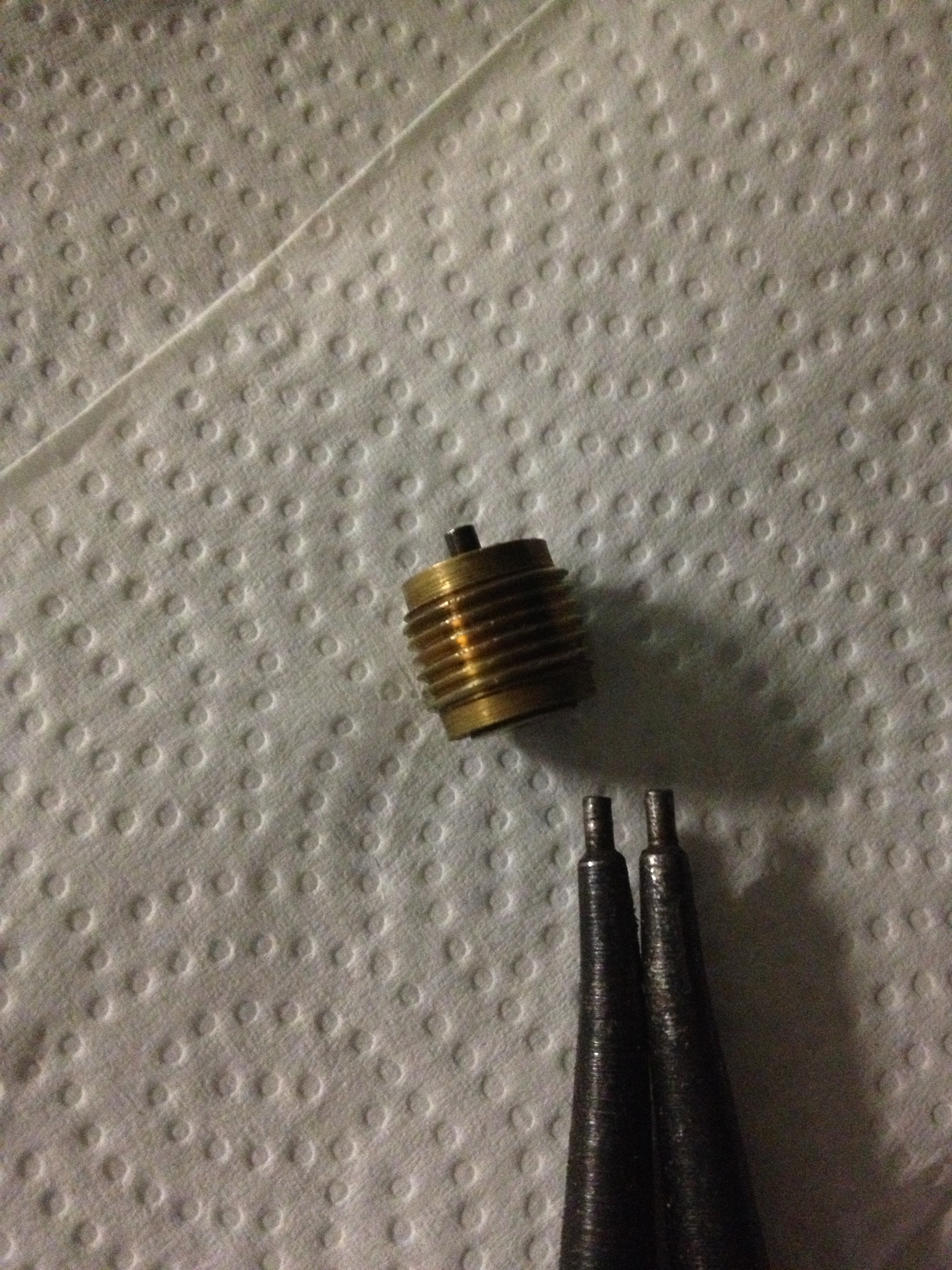

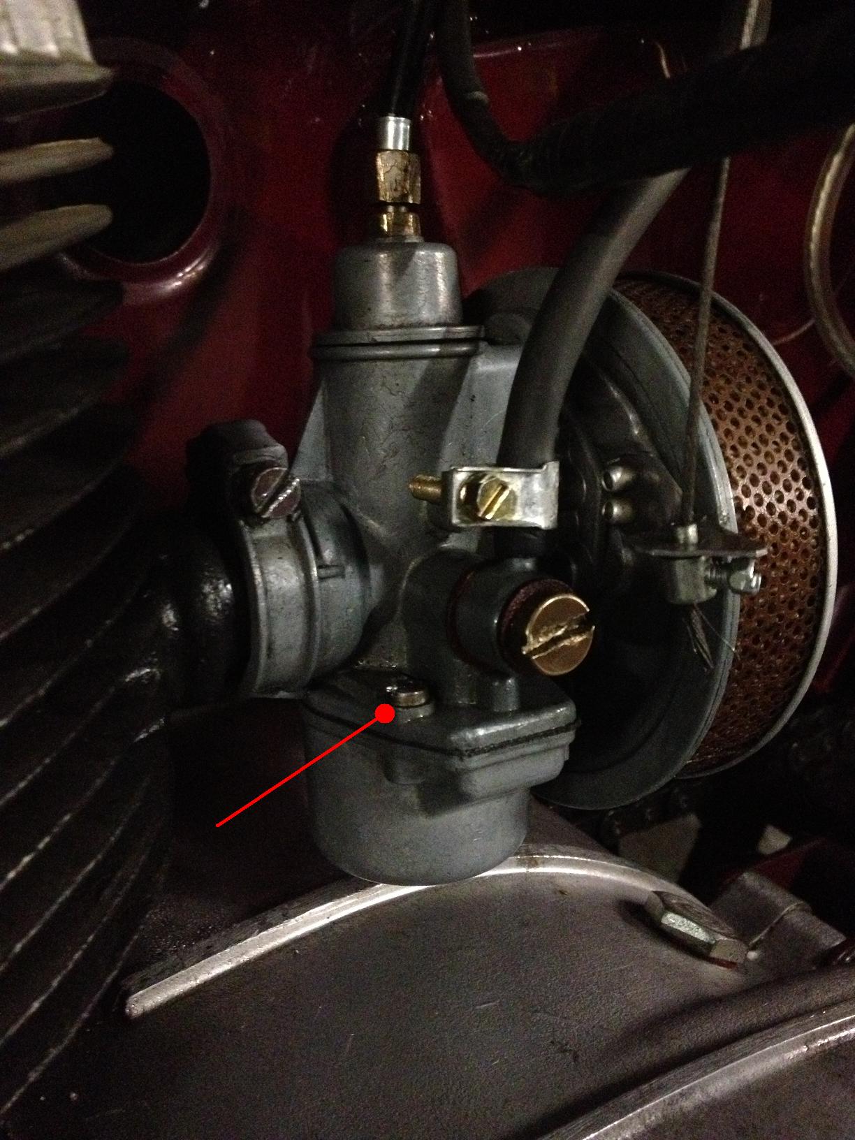

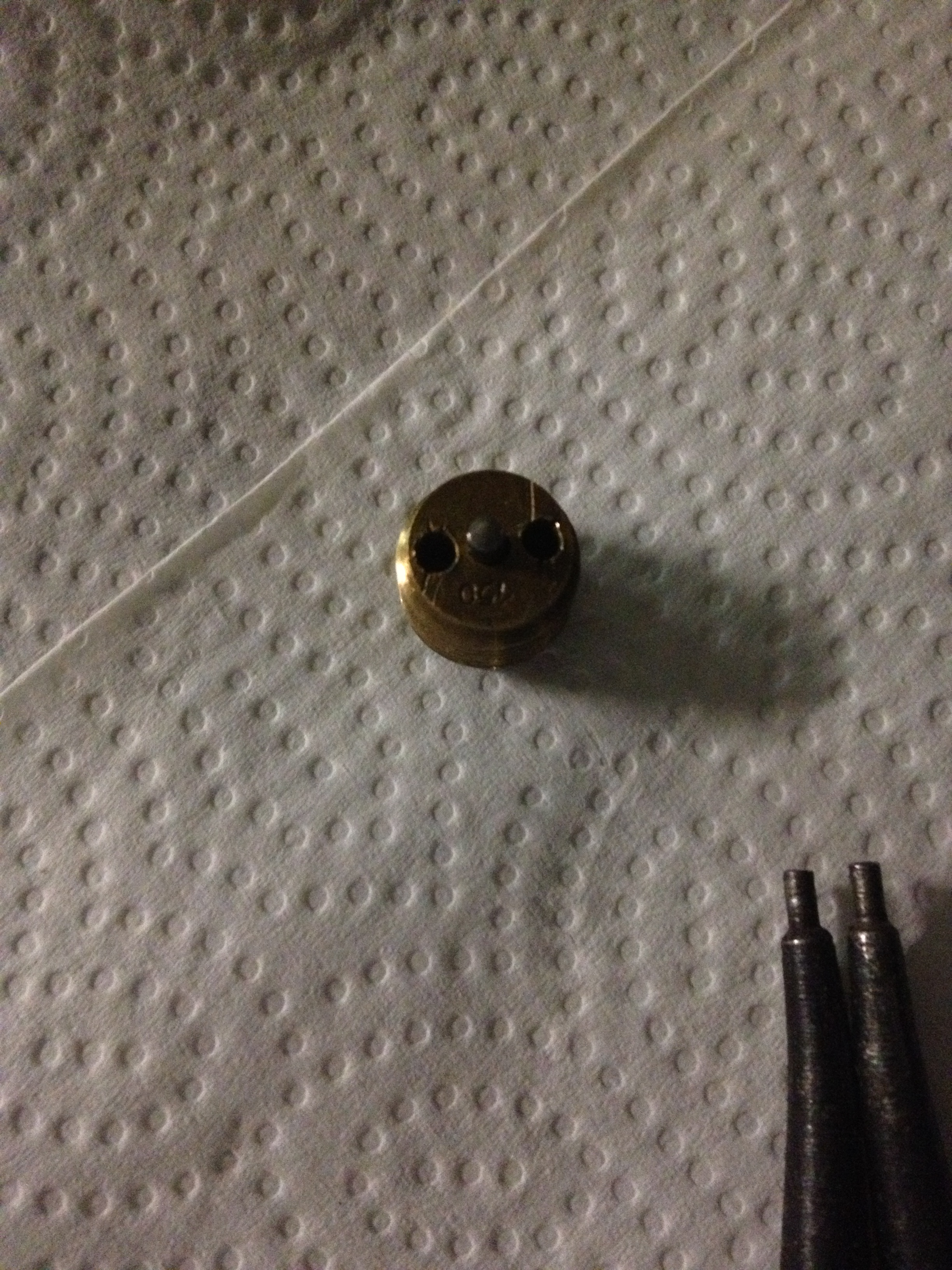

Bon, ok vous connaissez peut-être la manipulation... mais je suis tellement content de pouvoir sortir la Ravat après avoir réparé cette petite panne que je vous en fais profiter :
Problème :
Fuite d'essence au carburateur où manifestement le pointeau ne jouait plus son rôle.
Remède :
Defaire le carbu au niveau de la pipe d'admission,
Démonter la cuve par les 2 vis
Démonter le flotteur, puis
Défaire le pointeau à l'aide d'une pince à clips.
et le nettoyer (soufflette, tester l'étanchéïté à la bouche) ou au besoin le remplacer (là, bonne chance pour trouver un nouveau pointeau...).
