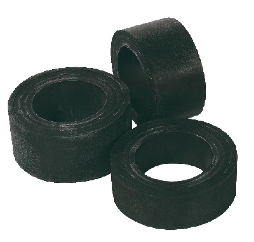

Est-ce que quelqu'un sait ou je peux achêter des caoutchoucs neiman dans les dimensions correct pour la suspension avant d'un Bernardet C50? Je suppose que ce sont les mêmes qu'un BM250 (merci de me dire si j'ai tort!). Je pense qu'on peut les trouver chez des concessionnaires de remorques, mais si quelqu'un peut me passer cette info je serais bien reconnaissant.

Simple : tu tapes "Anneau Neiman remorque" sur ton moteur de recherche, et t'en trouves pleins.
Les 4 ou 5 anneaux en 35 devraient être corrects.
Tu adaptes le nombre d'anneau à ta suspension, et au besoin tu les recoupes en largeur pour s'adapter à ton Bernie

4x35 de memoire

Merci! J'ai regardé sur internet et je trouve ce site pour les Caoutchouc Nieman mais pas sur si c'est le model correcte pour un Bernardet, Je commande et essayer!
Est c que cet Caoutchouc a la meme reference sur le C50 et le BM250?

4x35mmm , et ça va comme daddy in mommy ! ^^

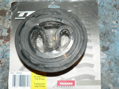

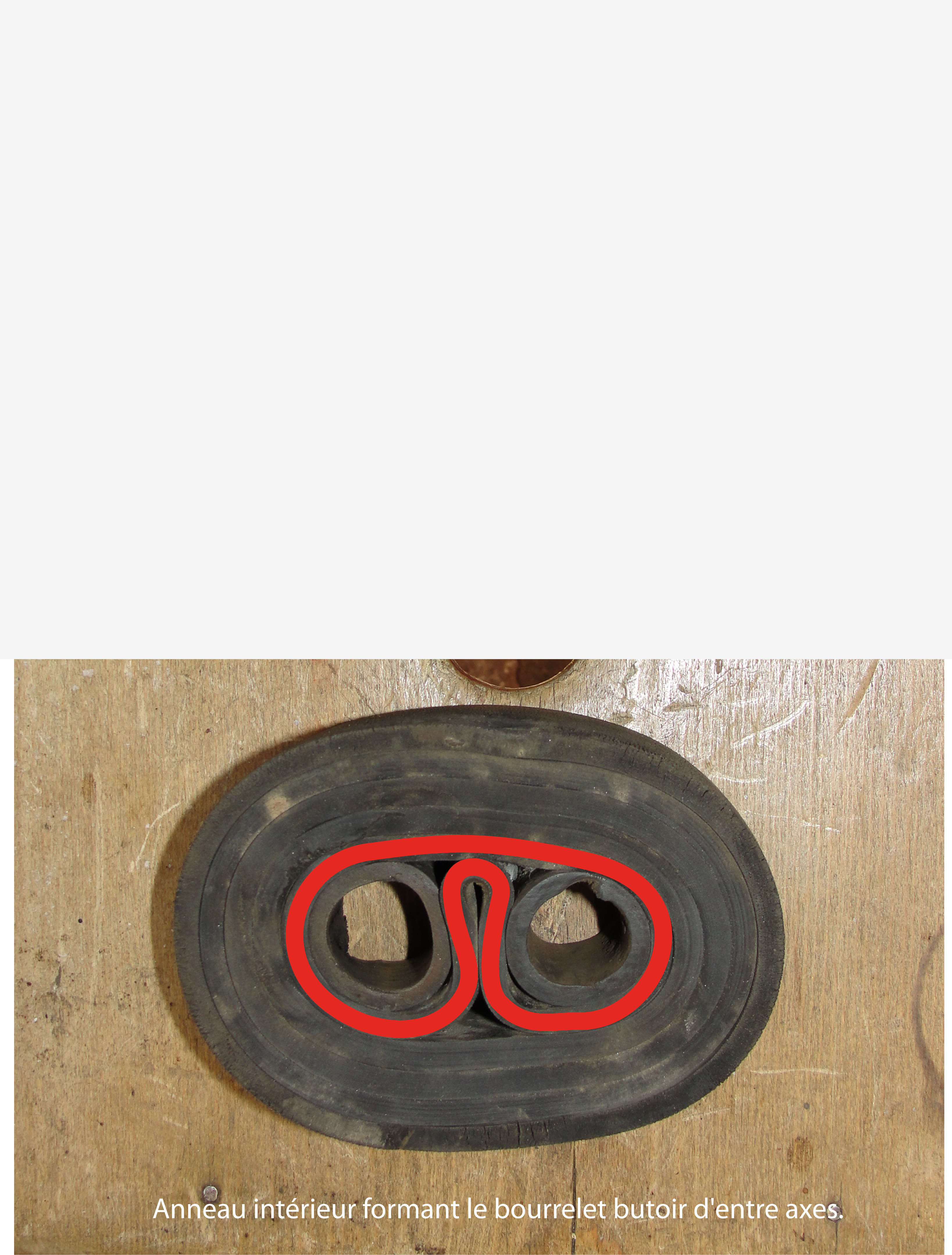

Sur les modèles en 35 mm, il n'y a pas l'anneau intérieur qui forme le bourrelet butoir d'entre axes.
Afin de conserver ce bourrelet il faut plutôt prendre des anneaux Neiman pour remorque de type Trigano en 50mm de large et les recouper dans le sens de la largeur à 35 mm avec une scie à ruban surtout si l'on veux une tranche parfaite.
