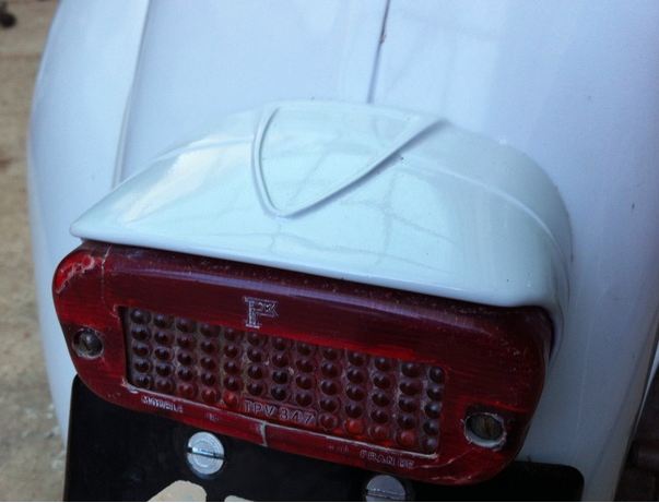

Autres curiosités de cet ACMA N:
-les 2 selles Gauthier modèles 55 à 58.
La selle avant est identique que celle du Mexicain (avec la grosse platine + 2 ressorts) et la selle passager du même type fixé sur le porte bagages.
viewtopic.php?f=3&t=4971
Les N n'avaient pas une selle avant avec 1 seul ressort honrizontal en dessous???
-Le feu arrière, identique à celui la:
D'aprés le N° de série on en à déduit que le scoot doit être de début 1960.
M29

Les premiers N avaient des selles Acma 57/58 modifiées ( coupe des oreilles de fixation pour l'avant) et feu arrière et plaque type Acma 57/58 . Je ne sais pas si les 2 évolutions ont été simultanées
