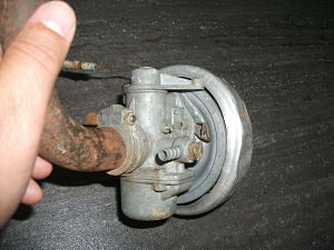

sinon comme convenu photo du carbu zénith avec cette vis qui n'est pas d'origine et qui sert a quoi ?

Merci pour les infos et desole pour ma réponse tardive...
J'ai vu le carburologue sur la bourse de fouras qui ma dit que la vis sur le côté (sorte de vis bois) n'est pas prévu pour le réglage de ralenti mais est prévu pour bloquer le "boisseau" si mes souvenirs sont bons pour ne pas quil tourne sur lui même ....pas de bol il n'avait pas en stock cette vis
Sinon on m'a conseiller d'essayer de faire péter le moteur avant d'entreprendre la carrosserie ce qui me paraît logique
Il faut donc que je trouve un joint et 3 vis pour essayer de monter la pipe sans démonter le moteur mais je ne sais pas si je peux dabord monter la pipe et ensuite le carbu je ne me suis pas encore pencher sur le problème et la configuration comme sur la photo monter comme il est me paraît pas logique ....axe du carbu sur la pipe pour qu'il présente bien dans la trappe
