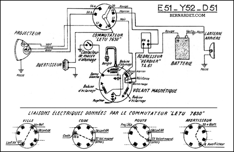

comme vous l' avez vu sur les photos, il ne me reste plus mettre des franges sur les 2 selles
mais surtout refaire le faisceau electrique. quelqu'un aurait il le schemas electrique? 6v ou 12v ?

personne n'a les schemas electriques de cet engin ?

Tiens, au fait :
Prends des vrais pneus de scoots....même des SAVA ce sera mieux !!!
Enfin , moi j'dis çà mais j'dis rien, hein....
Tiens, au fait :
Re: bernardet y52
merci pour les conseils et surtout pour le plan elec, c'est du 12 ou 6 volts a ton avis ?

J'ai un scooter bernardet Y52 complet mais sans l'option "selle texas".
Pour fixer la roue de secours, il te manque la fixation au niveau du réservoir.
Concernant la partie électrique, je te conseille de remettre la batterie ( modèle dispo chez macadam 2 roues )
car ton scoot possède encore le redresseur et la fixation batterie. La batterie sert uniquement à alimenter la veilleuse ainsi que l'avertisseur à l'arrêt du moteur !
