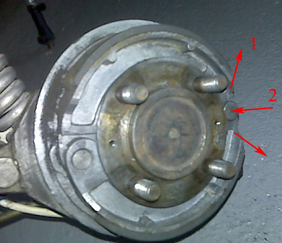

Ca y est, j'ai réussi à démonter mes machoires ! :ouf:
La méthode qui a fonctionné est la suivante :
1) écarter les machoires.
Quand on a pas l'outil qui va bien :
avec un gros tournevis faire levier sur l'une des machoires, la bloquer avec une pince étau.
Faire pareil avec la deuxième, la bloquer avec une seconde pince étau.
Pas besoin d'écarter beaucoup, juste ce qu'il faut pour dégager l'axe.
2) on pousse l'axe pour le faire rentrer, les machoires sont libérées mais encore maintenues par le ressort qui est juste derrière
3) on décroche le ressort, les machoires sont enfin libres ! :ouai!:
J'ai écouté vos conseils, je ne les ai pas remplacées, juste passées au papier de verre jusqu'à avoir une surface propre.
Côté tambour nettoyage également puis j'ai remonté.
La gaine+câble de frein et la gaine+câble du compteur de vitesse ont été remplacés.
Pas cool, çà freine à peine mieux qu'avant, j'arrive même pas à bloquer la roue avant en roulant au pas...
Je vais faire l'arrière, j'espère que les deux conjugués çà freinera un peu mieux...

Je suis circonspect sur le réglage de mon frein avant.
Pour avoir un peu d'efficacité, j'ai réglé comme sur la photo mais çà ne me plait pas.
C'est trop "tendu" (voir position du levier qui commande la came des machoires).
La vis de fixation du câble vient en butée quand je freine, bref, j'ai du louper un truc mais je en vois pas quoi :?
Une idée ?
Vespa 125 GT (1962) - Automoto 125 AD (1951) - Simca P60 Elysée (1961) - Alfasud 1.3 Super (1978) - Alfetta 2000 GTV (1979)
Messages : 1927
Re: Vespa GT 125 de 1962
Tambour usé ? Machoires HS ? Came HS ? Quand le levier est presque arrivé à toucher c'est que c'est bien fatigué !

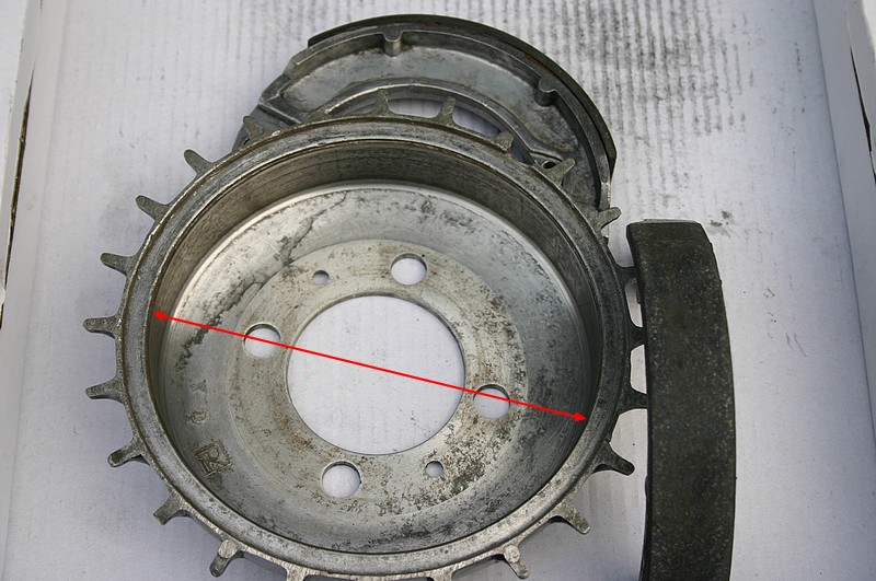

Les machoires sont encore bien garnies (voir photo).
La came n'est pas usée (contrôle visuel) et l'autre position de montage possible place le levier à 180° par rapport au câble.
Je ne pense pas que cela vienne de là.
Par contre je pense que tu as raison pour le tambour usé, car telles qu'elles sont réglées sur la photo, les machoires frôlent le tambour. C'est sûr que s'il y avait 1 ou 2 mm de matière en plus sur le tambour...
Quelqu'un connait le diamètre interne du tambour neuf pour que je fasse un petit contrôle... ?
Bien le bonsoir,
Passe tes doigts sur la tranche intérieure de ton moyeux... Si tu sens comme un "creusement" de la partie c'est qu'il est très usé et donc que les mâchoires ne posent plus dessus à plein rendement... Si ce n'est pas trop creusé, tu peux t'amuser avec une meuleuse et un disque à ailettes de le ré-aplanir, les mâchoires regagneront une course plus appliquée après une petite adaptation de la tension de ton frein... Sinon, go to the shop !
Tu as bien les petites plaquettes en acier entre came et mâchoire ?
Diamètre 125
Je vois pas les plaquettes en métal sur la photo .... et les machoires ne sont pas toujours vendues équipées ....
Si c'est ça c'est pas grave , les machoires équipent aussi les acma, primavera 125, Vespa 50, et les PK 50 à petits tambour ....
Dispo chez Piaggio ref 91058 ou 022001

Pi a écrit :Tu as bien les petites plaquettes en acier entre came et mâchoire ?
Merci Pi, mais mes machoires ne sont pas usinées pour recevoir ces plaquettes.
Par contre j'ai acheté une nouvelle came et maintenant un réglage est possible et ... çà freine !
Merci Campari de m'avoir mis sur cette piste ;)
