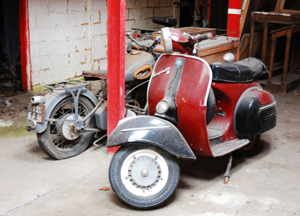

Voilà 20 ans que la bête dormait dans le garage de mes vieux et j'ai décidé de me lancer dans sa remise en état. Quelqu'un peut-il me dire ce que c'est comme modèle pour m'orienter dans les catalogue de pièces détachées? Avec le type de la carte grise ce n'est pas si évident pour un néophyte.
Pour info
- tout semble grippé au niveau du bloc moteur.
- je n'ai plus la clef mais la carte grise a été conservée (incroyable!) L'année d'immat : 9.11.1972, type VNL2Sprint
- embrayage semble fonctionner
- frein inefficace (pas grave)
- carrosserie un peu choucroutée (il va y avoir du boulot) mais pas de rouille perforante.
Pour info

hello
bienvenu ici
en lisant ton post, tu dit carte grise VNLSprint, donc "normalement, tu as un vespa de type Sprint...
va faire un tour sur ce site http://www.scooterhelp.com/ , tu trouvera plein de doc et d'astuce pour verifier ton modéle.
pour ce qui est des pieces pour ton modéle , je te conseil ce bouklar http://www.seventies-scooter-pieces.com/
bonne resto et passe des photos de l'evolution des travaux

Merci pour ces réponses rapides! Les liens sont extra! Surtout les notices et schéma de cablage! Un régal!
Oui j'avais bien vu l'inscription sur le tablier et cela ne correspondait pas sur la carte, dans une première lecture.

j'avais oublié que tu etait ZE Spzialiste du GTRPi a écrit :Pas un Sprint .
Un VNL2 , c'est un GTR
pardon grand guru
