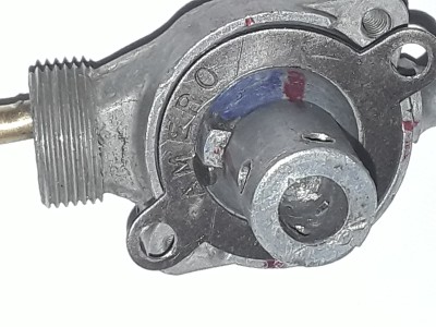

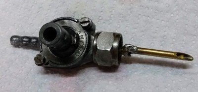

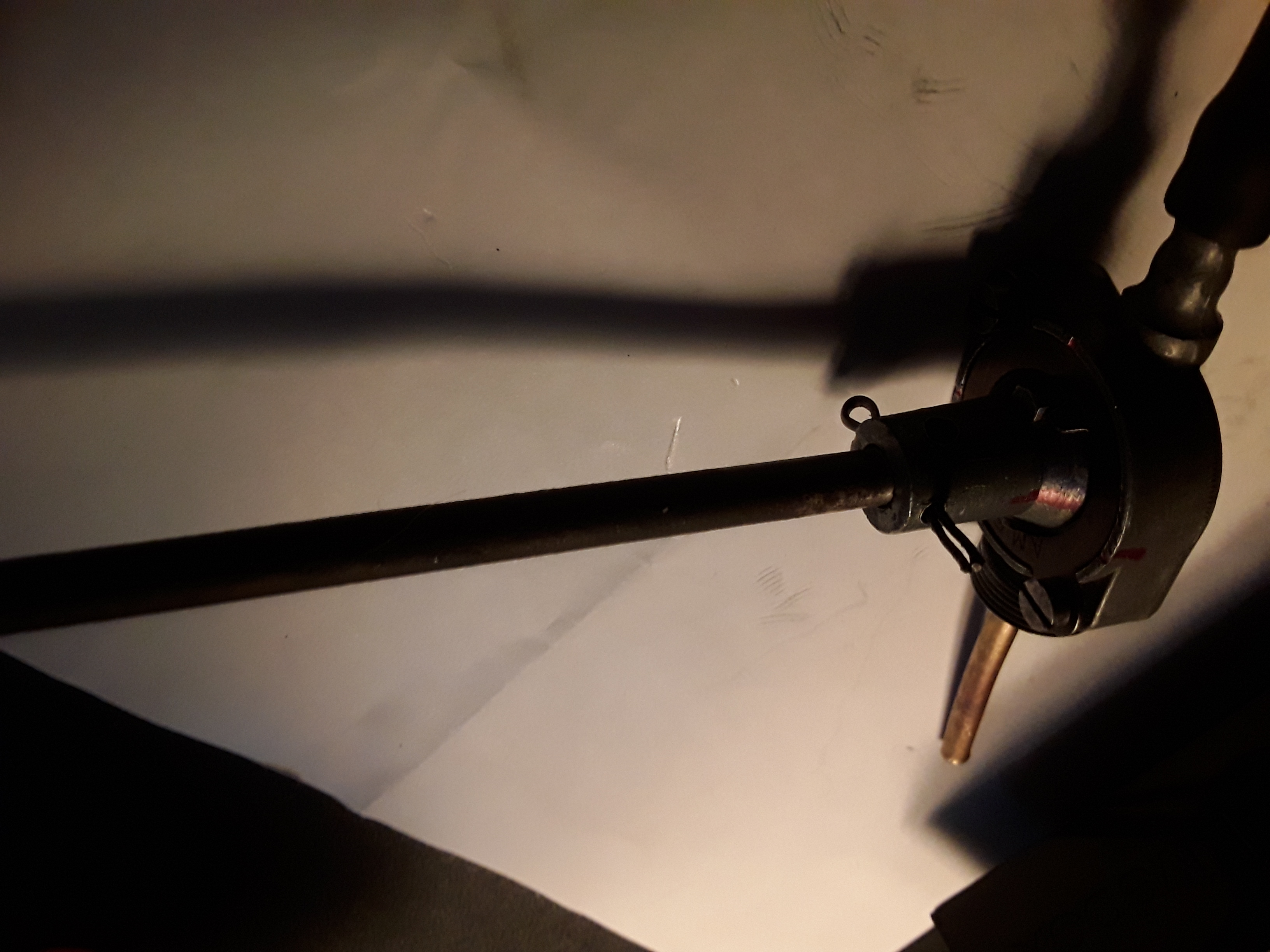

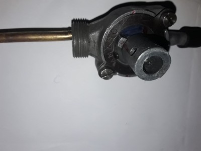

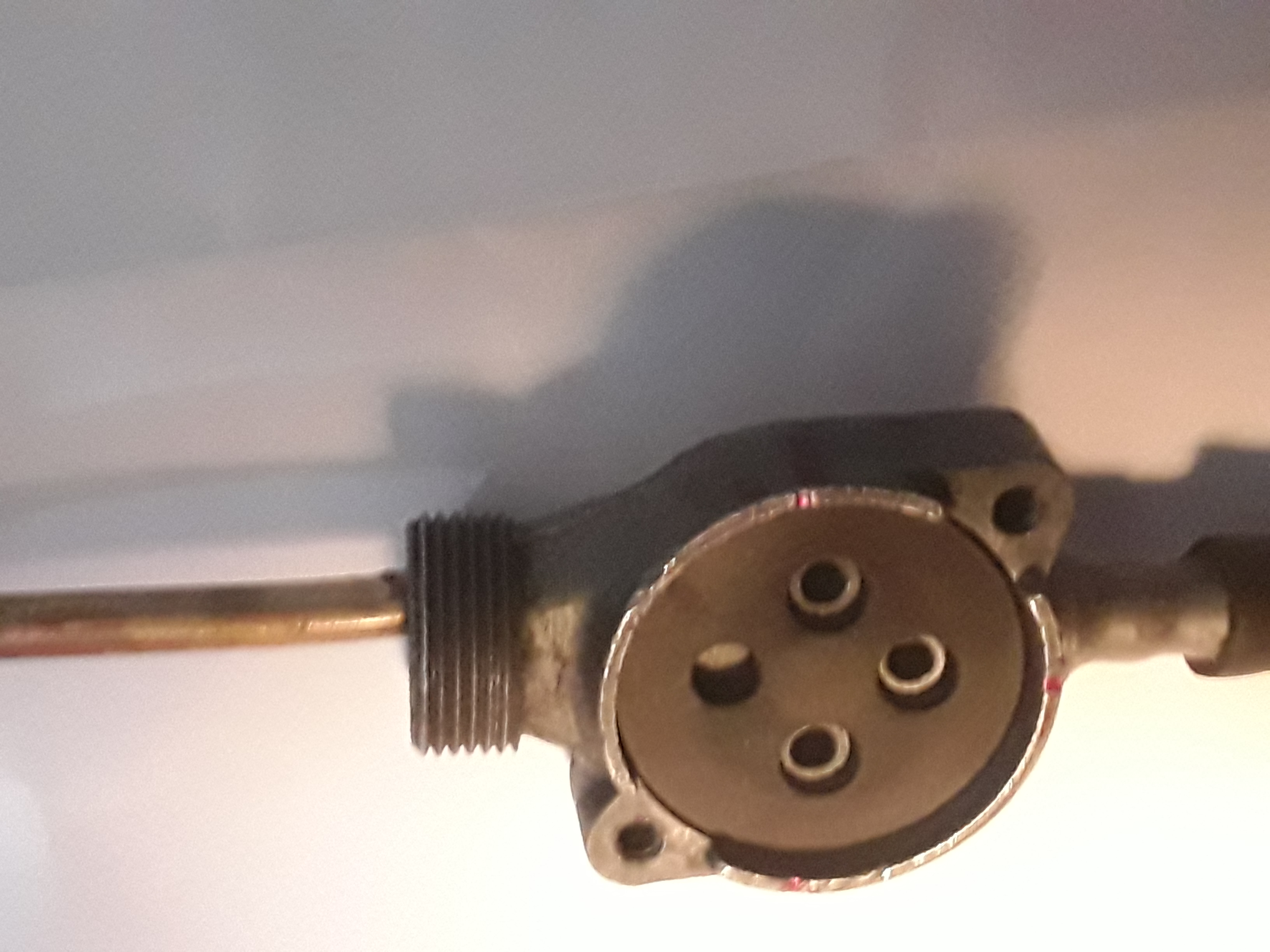

Je cherche comment monter les pièces d'un robinet Essence Lambretta LD 54, qui m'a été livré incomplet et en pièces détachées...
Pas de joint intérieur, pas de raccord entre le robinet et le réservoir
Je vous ait fait des photos du montage
Est-ce que les pièces sont bien montées ??
Merci de vos remarques et ou commentaires
1- Montage du Joint
2- Montagede la Commande rotative
3- Montage de la Plaquette de fermeture
4- Montage des vis de placage du joint
5- Montage commande Extérieure

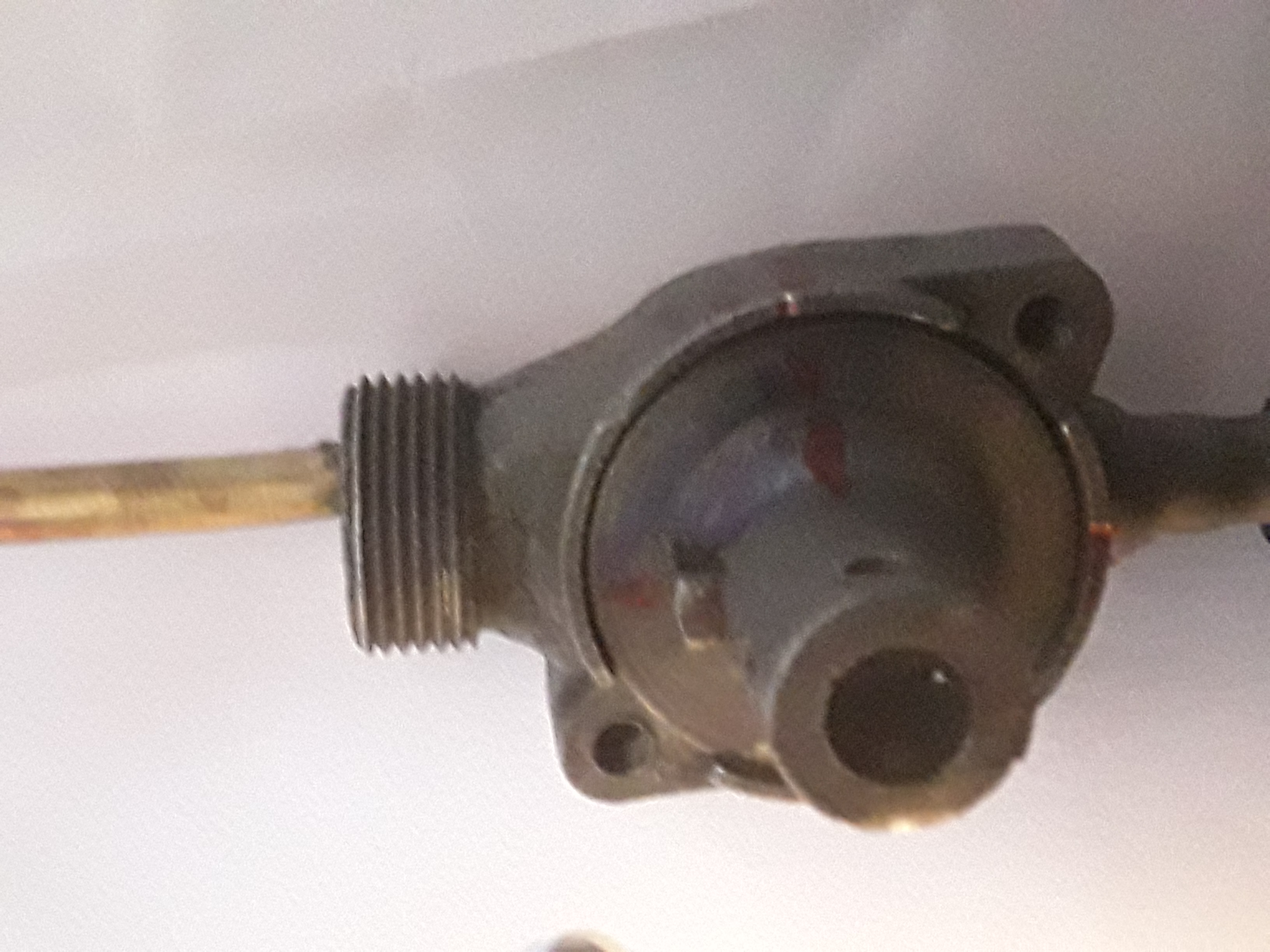

Bonjour à tous
En m'inspirant de la photo ci-dessous, et en réalisant le montage décrit ci-dessus, j'ai réussi à faire fonctionner ce robinet en pièces détachées
