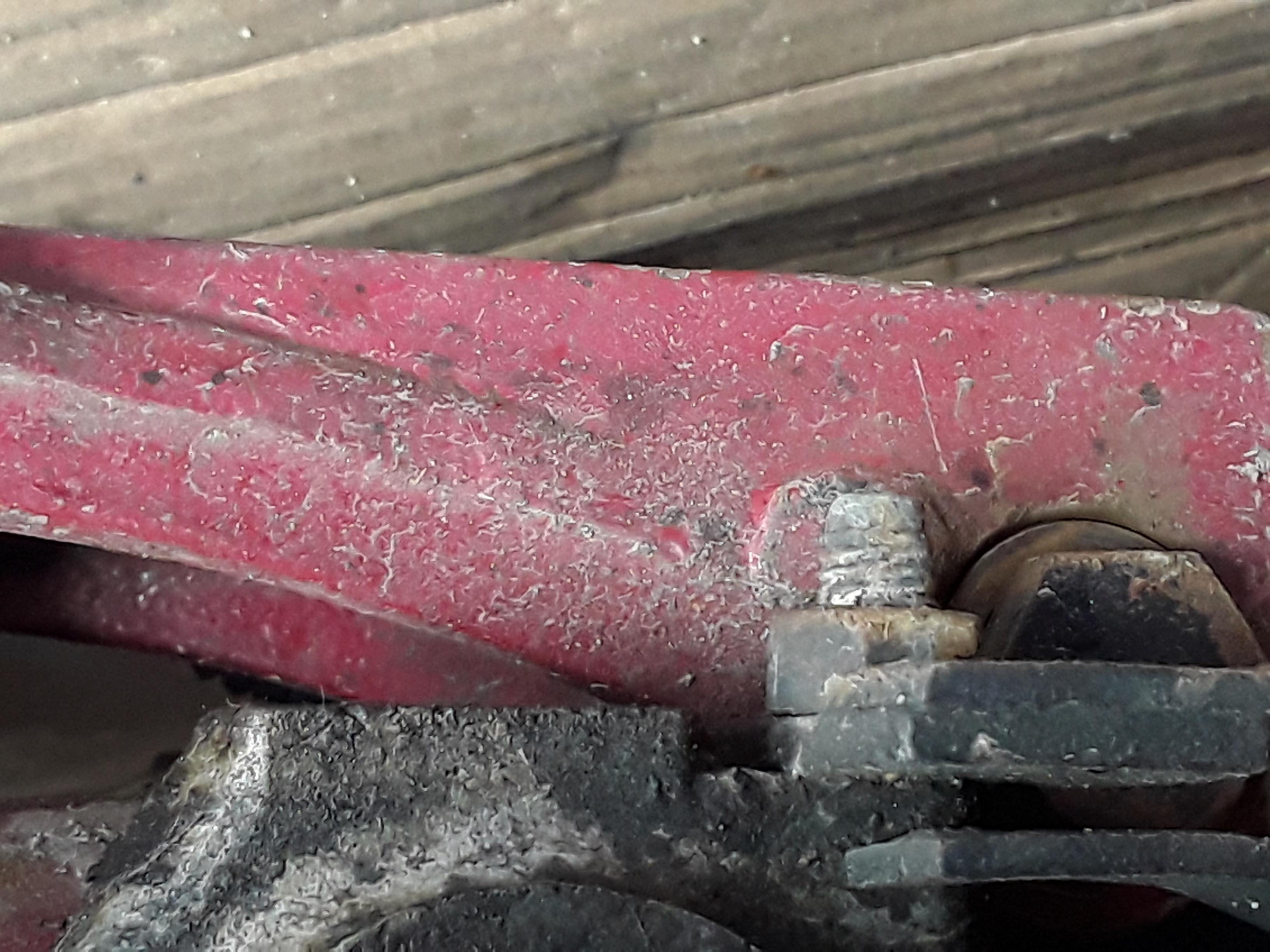

Bonjour à tous
En sortant pour les besoins essentiels journaliers j'ai remarqué que la béquille touchait dans les virages
J'ai donc mis le scooter sur le côté et manipuler cette béquille

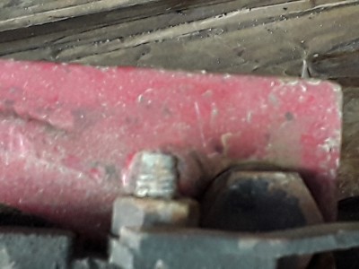

Eh bien il y a un jeu dans la fixation de la béquille
On voit sur les photos que l'axe a du jeu
Comment y remédier ???
Est-ce qu'il existe une pièce de réparation ???
Merci pour vos conseils
Le PETOCHON de Bayeux :ouf:
Messages : 2214
Re: Jeu béquille Lambretta LD56
salut en effet sur un scoot d origine ou pseudo restauré comme souvent la béquille est laissée de coté, premier probléme l ovalisation des trous de béquille donc la c est mort il faut changer, en comptant que les trous soient ok il faut revoir l axe avec ses écrous a épaulement qui souvent est nase et enfin la partie solidaire du chassis qui est traversée par l axe qui souvent s est agrandi donc la il faut tuber l intérieur de façon a ce que l axe ne batte pas, c est ces trois facteurs cumulés qui font que la béquille branle dans tous les sens ce qui rend la conduite dangereuse dans les virages a droite car dans ce mouvement de balancier la branche droite risque de frotter le sol ou de prendre un trottoir avec des conséquences d accident , perso je coupe une bonne partie de la branche droite ce qui a pour but d alléger la béquille qui est en fonte donc poids conséquent, cette problématique est trés souvent associée a un tampon moteur arriére mort qui fait que le scoot s écrase et évidemment favorise le rapprochement du sol de la dite béquille,ha j avais oublié le ressort de rappel qui est cuit pratiquement a chaque fois enfin tout ca pour dire que le béquillage est une trés grosse problématique qui ne se résoud pas d un claquement de doigt c est pour ça que pratiquement personne ne s y attaque, cerise sur le gateau pour s attaquer a ce chantier il faut mettre le scoot sur plusieurs chandelles avec les deux roues en l air de façon a ce que la béquille pende, bon courage.

Des nouvelles de la béquille de mon Lambretta Cerise de 1956
En fait la partie du milieu était sectionnée
Il a fallu la redresser puis la souder
En même temps pour éviter le jeu de l'axe neuf dans son support un morceau de tube acier à permis de rattraper ce jeu
J'ai donc fait un essai routier lors de ma sortie journalière
