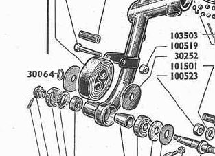

La question du jour, je voudrai refabriquer la référence 30152 8)
Je recherche le diamètre du cylindre qui je est de 20 mm, mais la taille de l'écrou
Merci par avance de vos réponses :mrgreen:

Re: Bernardet D51
Publié : 29 oct. 2023, 19:21
par ML28
Merci Mr Pujol :bierre:
j'ai contourné le problème, pour le momment.
Pour la fourche, pas de rondelle caoutchouc de talonge.
Les anneaux sont pris en sandwich entre deux rondelles acier diamètre 60 mm.
