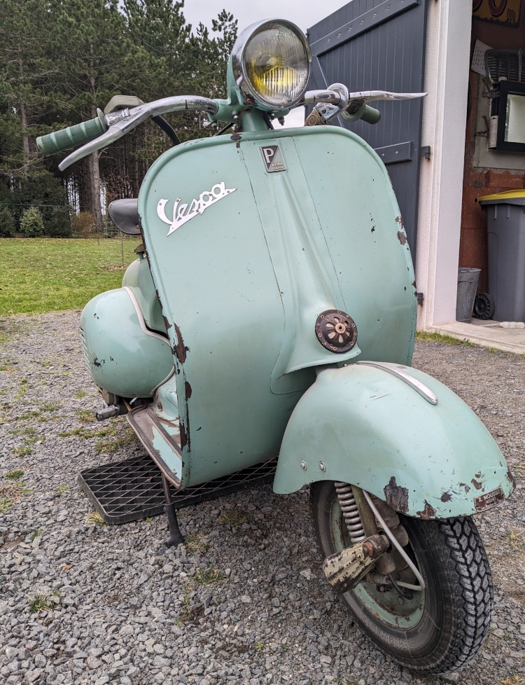

J'ai refait une petite vespa il y a quelques mois, en la gardant dans son jus, voici une petite photo:
Elle tourne plutôt bien, demarre facilement à chaud et à froid, prend ses tours, tout semble correct.

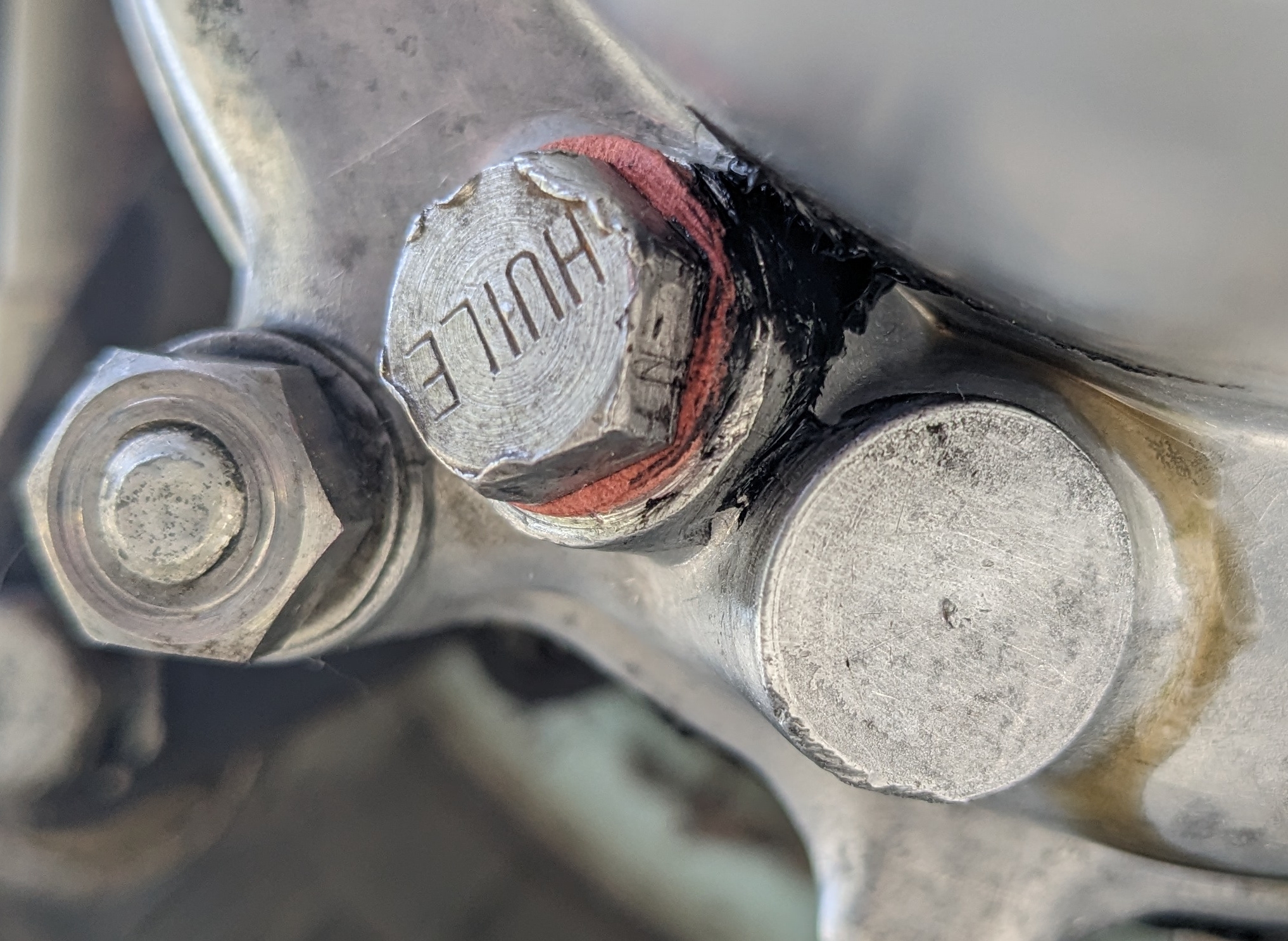

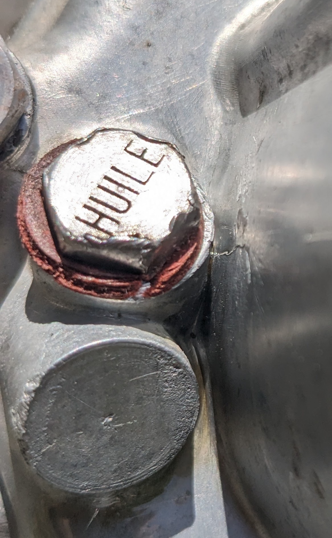

Cependant après une sortie hier, j'ai constaté une légère tache sous le moteur, qui semble provenir d'à coté de l'orifice de remplissage d'huile de boite, il y a en effet un petit bourrelet (pas facile a prendre en photo)
Après nettoyage, changement de joint et tentative rapide de colmatage à la pâte a joint (temporaire hein), idem, on voit bien que le joint est sec, mais ça coule quand même :/
Cela ne vient pas du bouchon de remplissage, pas du kick non plus, la seule explication serait donc une fissure ? :| ... J'ai pourtant fait environs 500 kms avec ce moteur sans pb.
Est ce déjà arrivé a l'un d'entre vous ? des conseils pour une réparation ? (j'ai de la JB Weld qui traine) Carter a jeter ? :oops:
