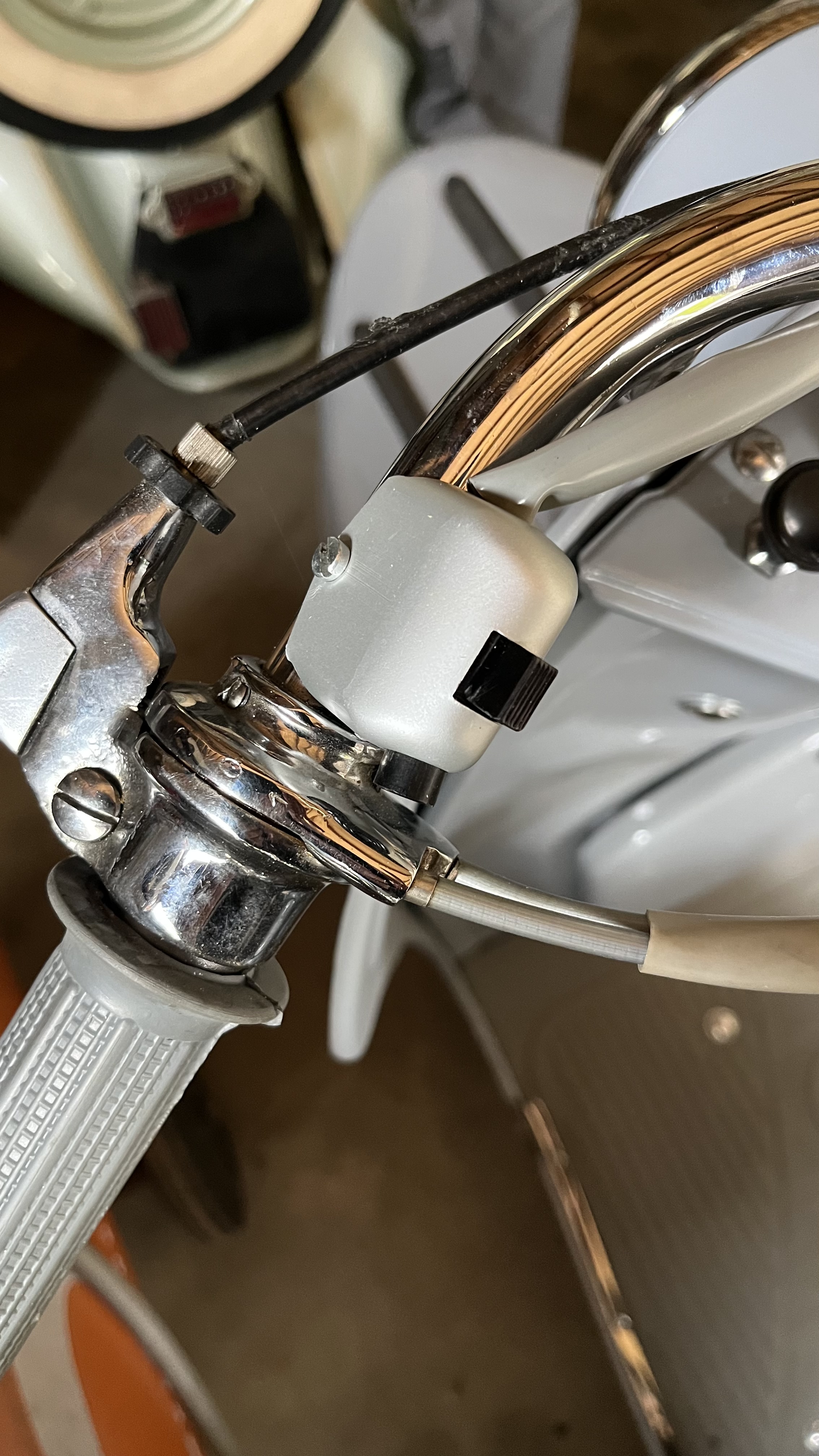

Message par jo79 »
Ce commutateur est il celui d’origine ?
Pour la fonction klaxon il doit manquer un petit axe entre le bouton poussoir et le fond du commutateur.
Merci des explications que vous m’apporter de.

Message par jo79 »
Merci des photos. J'ai abandonné avec le commutateur que j'ai présenté car il n'était pas possible de raccorder le klaxon à la masse.
Comme j'avais le même modèle que celui que tu présentes, c'est celui que j'ai monté.
