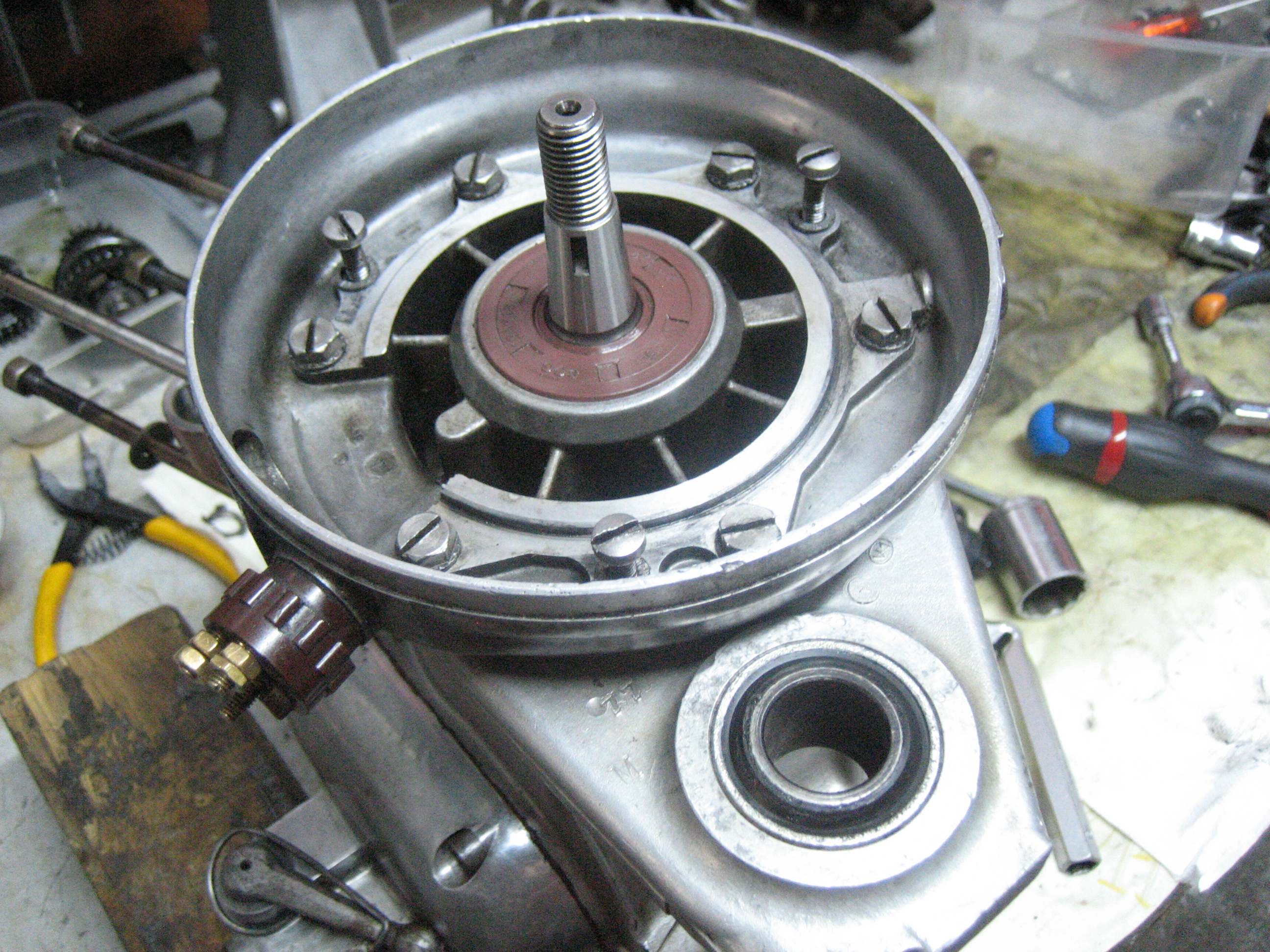

Re: Lambretta 125LD

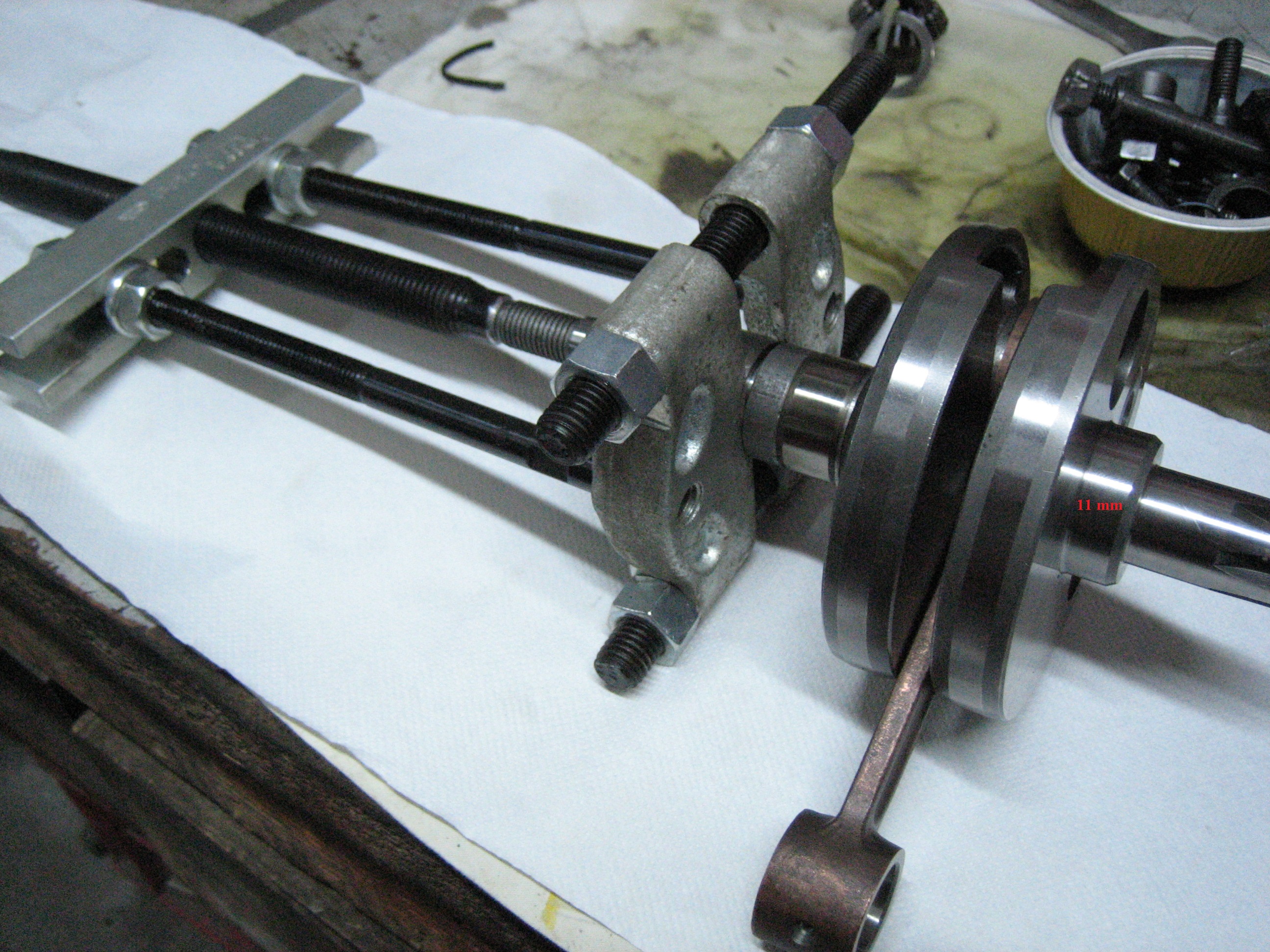

Vilebrequin pas casa et pas top, une différence 1 mm de plus de chaque côté des portées de roulements.
Il en découle que le calage du couple conique en sortie de vilo est faussé, côté allumage idem.
Donc extraction des cages intérieures des nu 204, suivi d'un autre vilo.

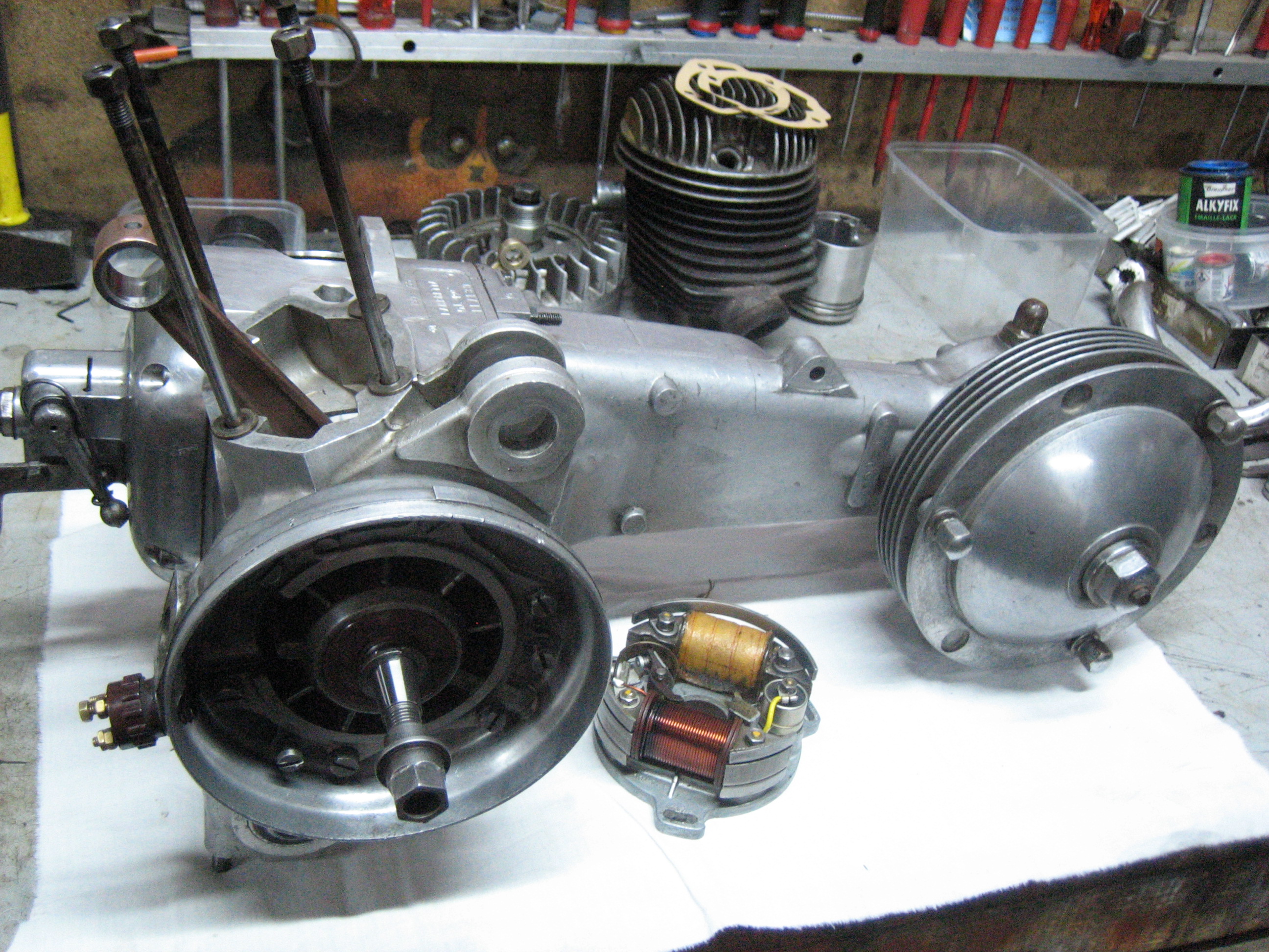

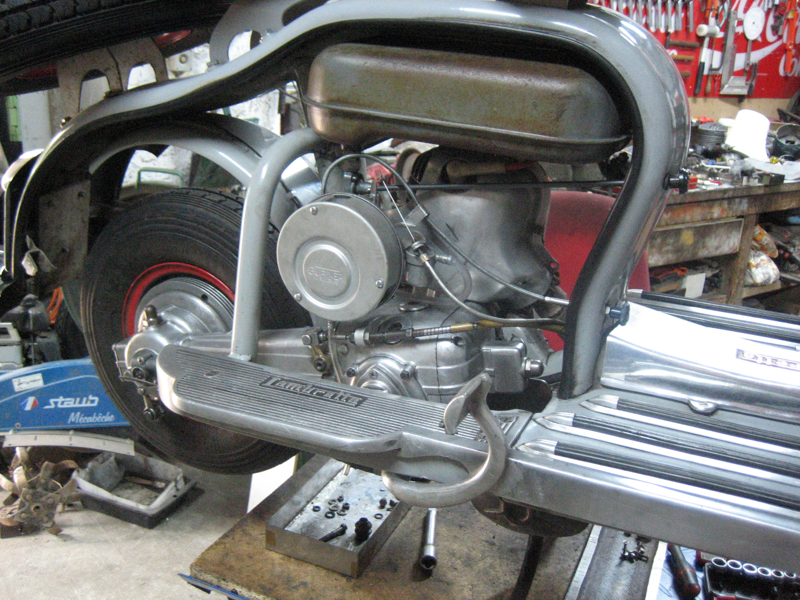

Ca se remonte doucement.
Pose :temps:
Messages : 780
Re: Lambretta 125LD
Toujours en ré-assemblage :D

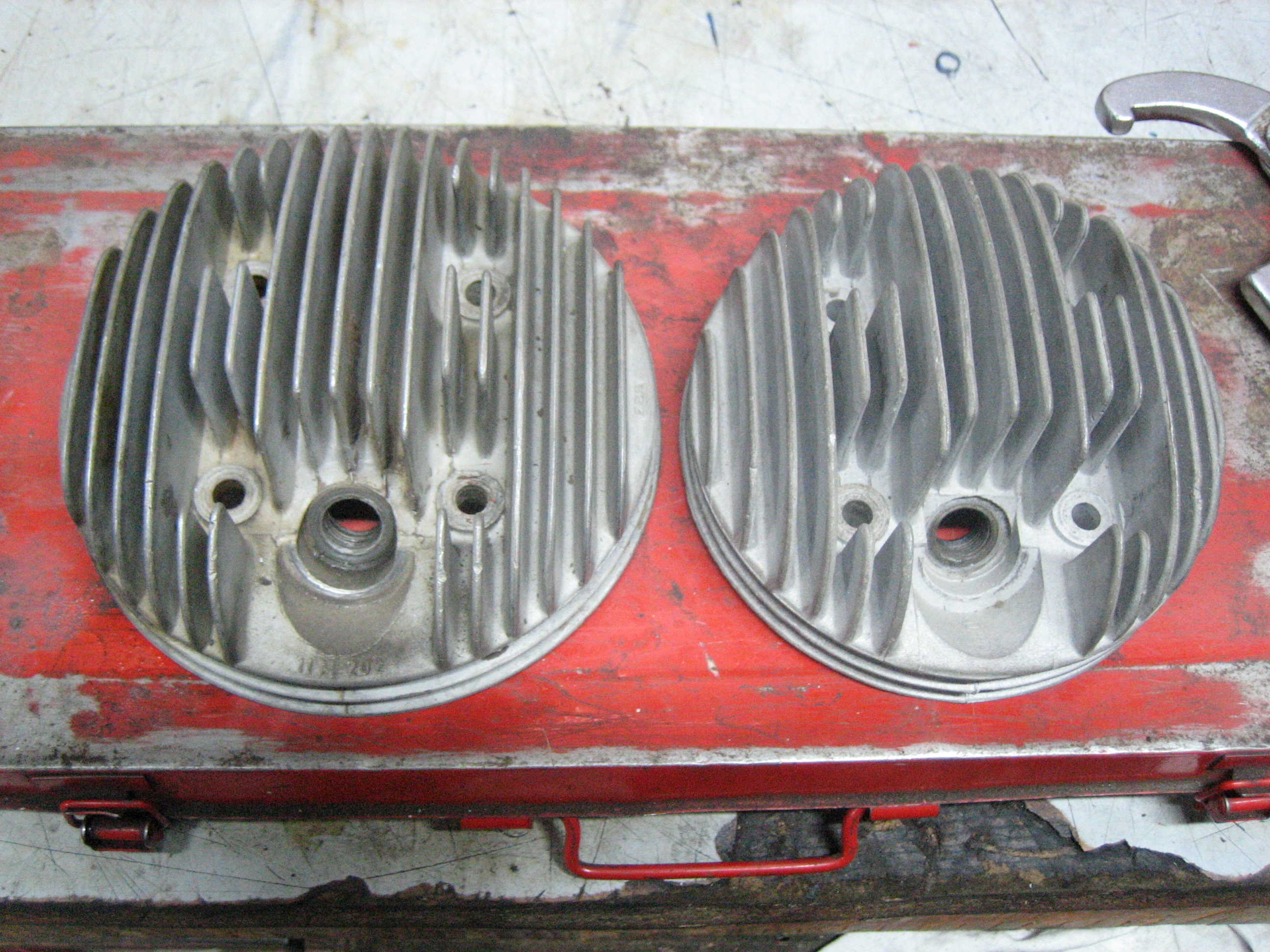

mais il me semble que tu as un haut moteur 150?
Messages : 780
Re: Lambretta 125LD
Salut Mcdouve
Oui c'est un cadre pipe fonte et un moteur pipe alu 125 GL, tu as l'oeil.
Mais pourquoi un 150 cc?
Objectif de demain l'allumage, mais je vire la bobine BT 6v/25w et je lui colle une bobine de Peugeot en 12v/25w histoire d' y voir plus clair en sortie nocturne.
c'est nécessaire pour la chasse au dahut avec le sac et le baton
Messages : 2099
Re: Lambretta 125LD
il m avait semblé deviner une culasse 150 qui est plus volumineuse que la 125.
Messages : 780
Re: Lambretta 125LD
il a oeil Mcdouve
C'est vrai la culasse du 150cc est un peu plus volumineuse.
Sur le scoot le cylindre est en 58 mm, dans l'armoire il y a aussi un moteur complet en 150cc mais en 57mm.

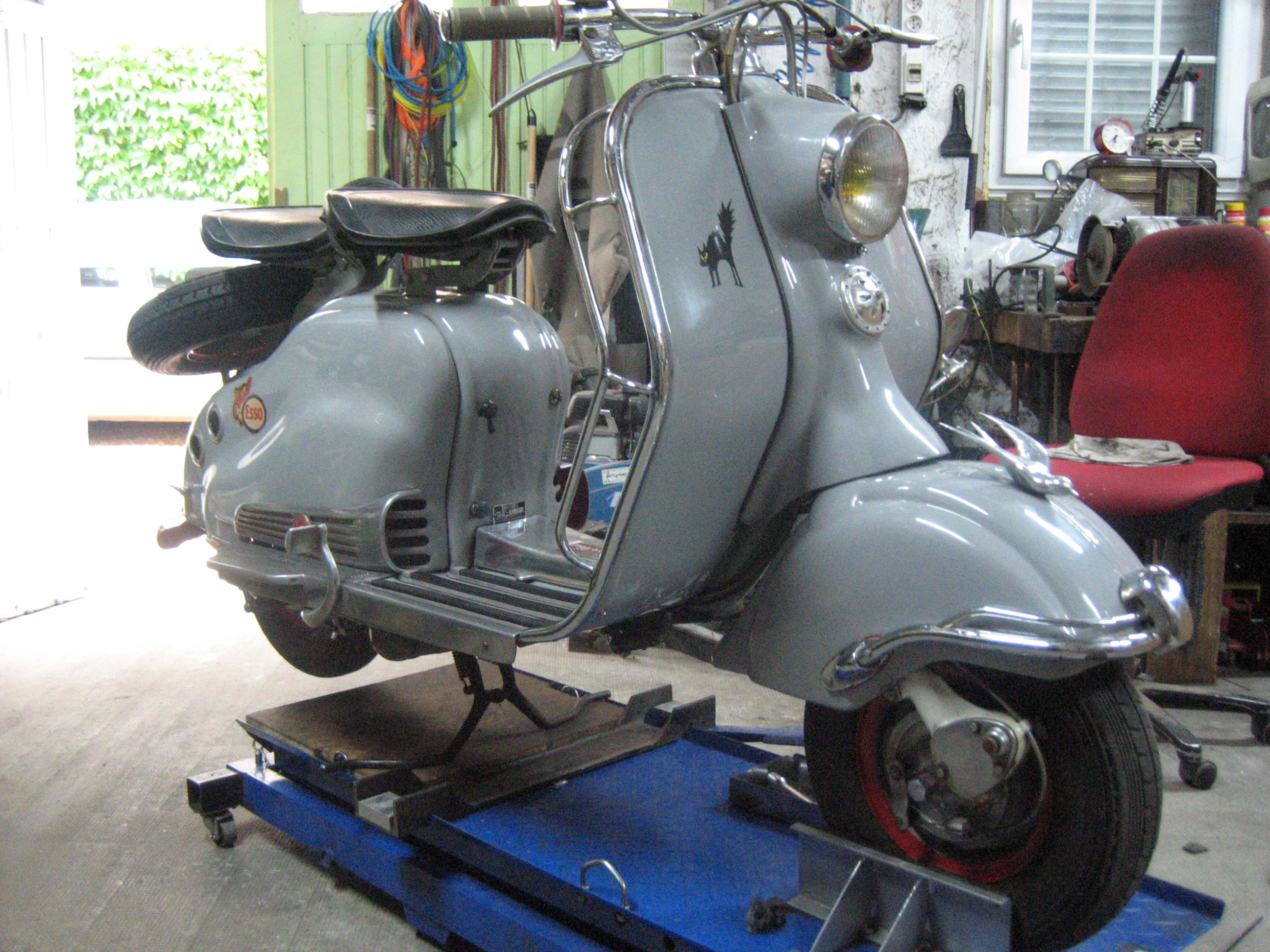

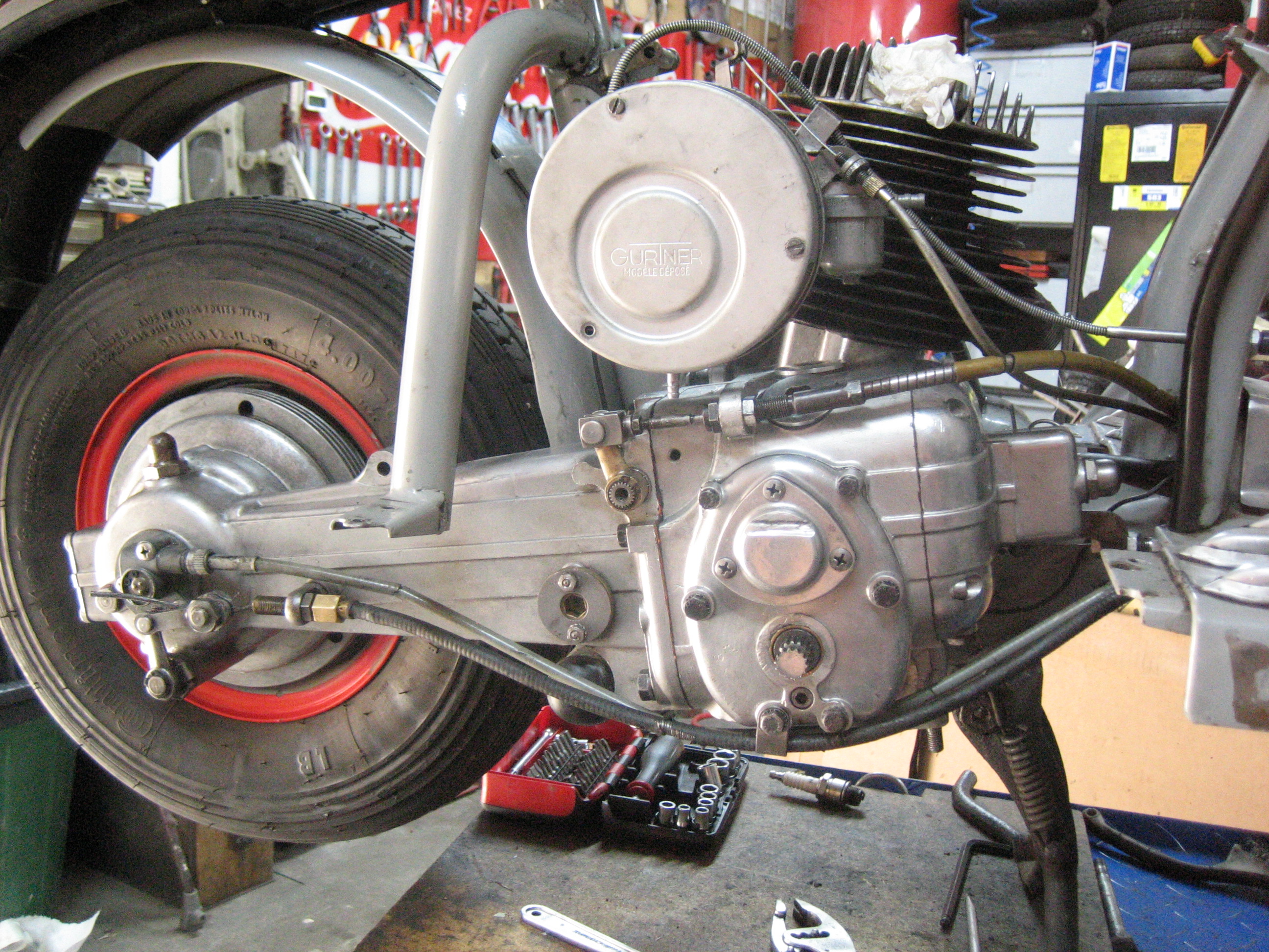

Re: Lambretta 125LD
Tout est dans la boîte (la carosserie) , un vilo et piston neuf, une belle révision.
Il me reste à trouver des ampoules 12v/25w jaune.
Le bruit suspect a disparu je roule demain.

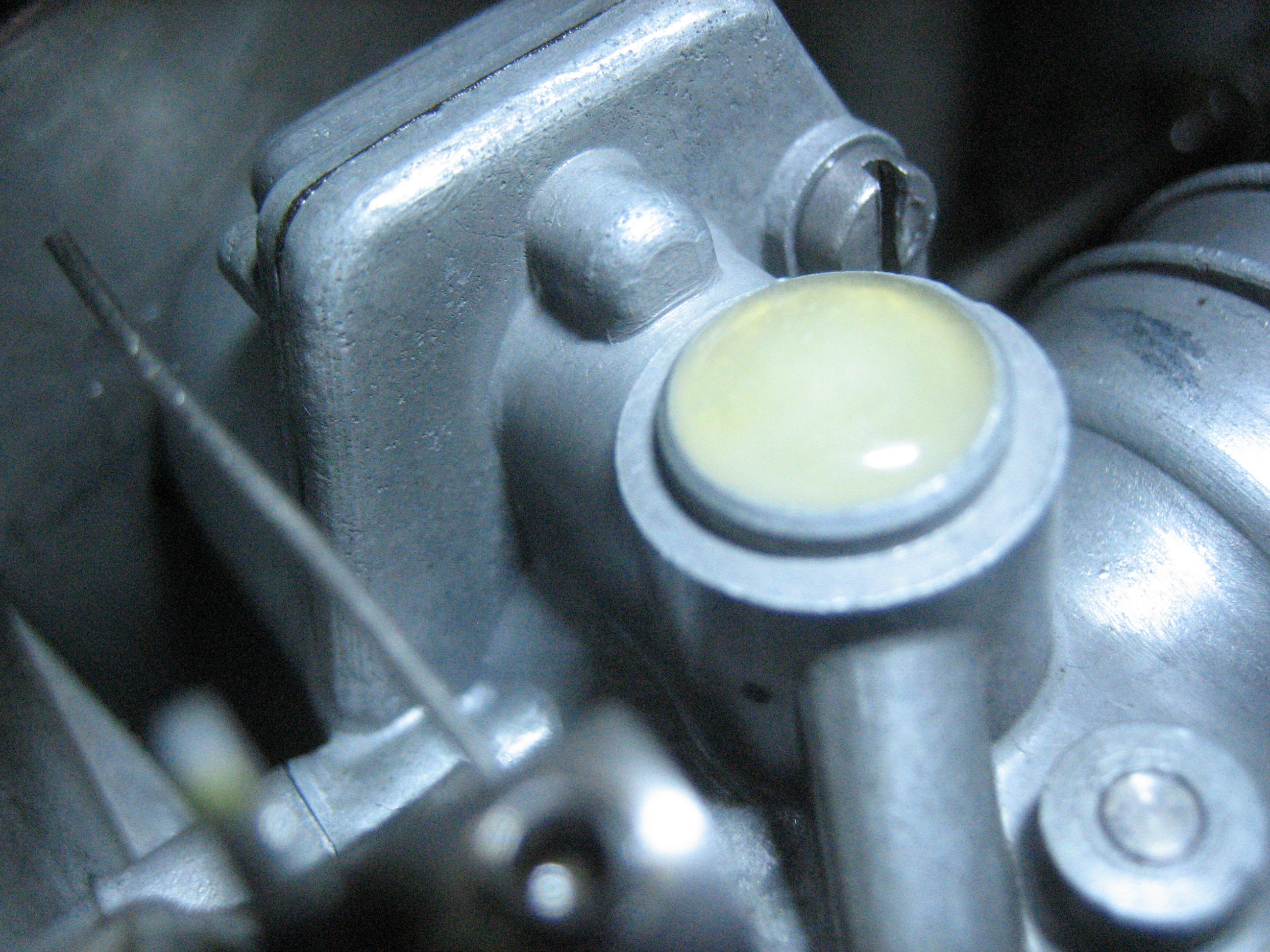

Montage spécial du Zenith sur le LD. :mrgreen:
Non c'est la chasse au fuite. :moto:
