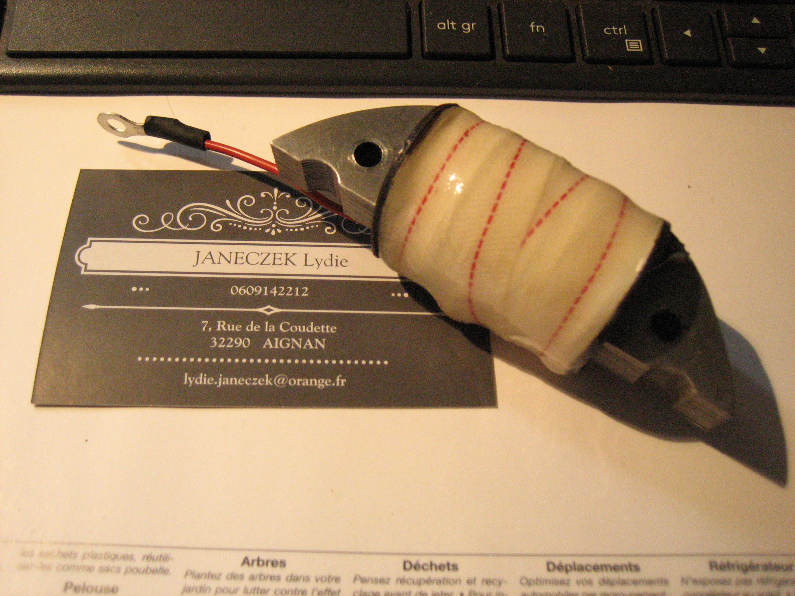

Publié : 12 sept. 2022, 13:17
par tontonjaja
Après le repos estival le travail reprend
J ai envoyé la bobine a Mme Lydie eh ben mes amis super boulot rapide et top
Hier je l ai installé .....et ben là aussi gros changement! le fmc marche très très bien !
Comme quoi il ne faut pas grand chose !
Bon maintenant y a plus qu'à rouler !
Présent a Villers en fmc !
La bise à tous
Nb :Maurice merci encore pour les conseils et échanges
En ce qui concerne le refroidissement j ai fais une plaque mais pas vu de changements probants
