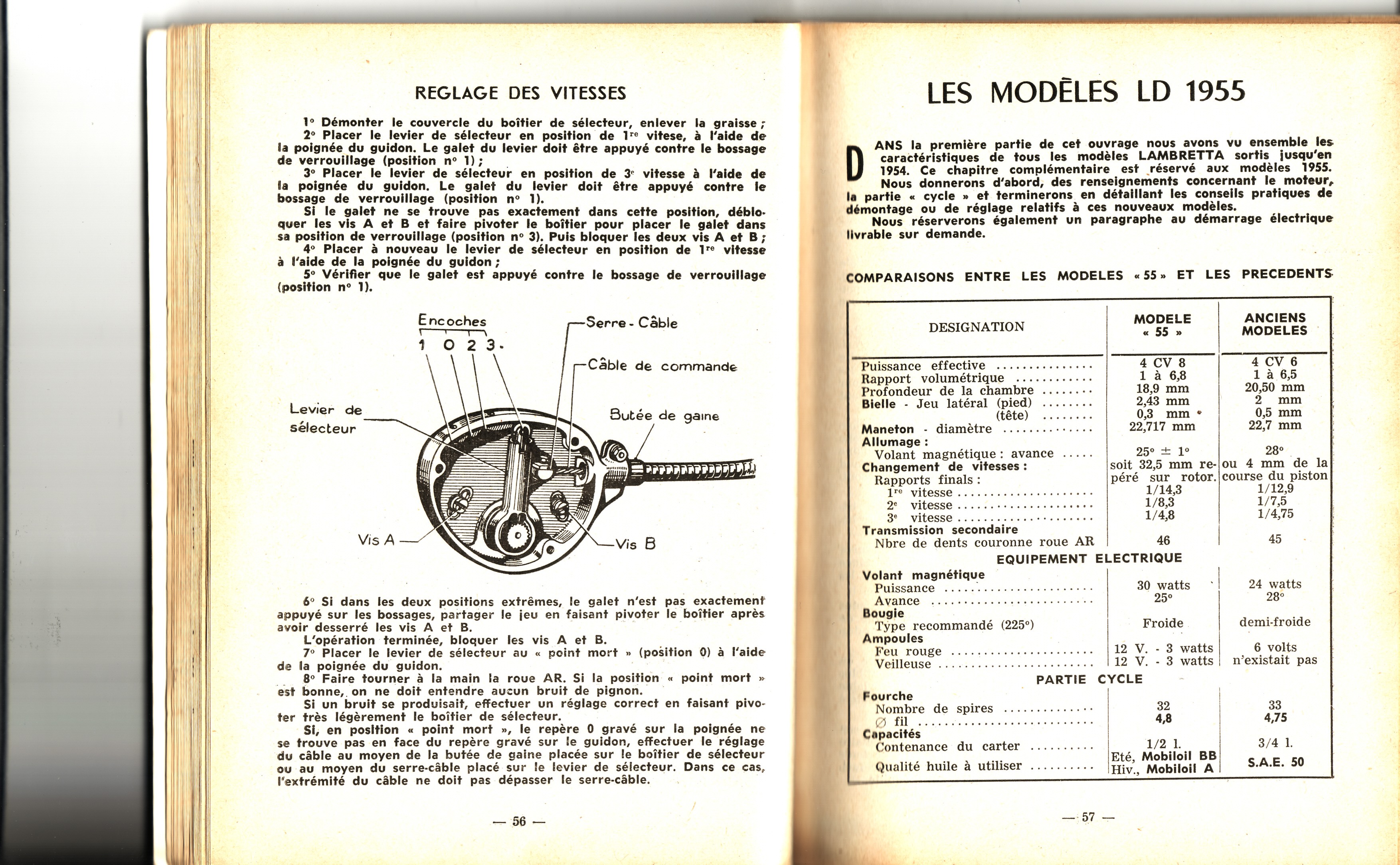

voici de la lecture :mrgreen:

Merci pour cette photo...
C'est beaucoup plus clair maintenant.
Reste plus qu'à faire les réglages...
C'est extrait de quel bouquin ?
