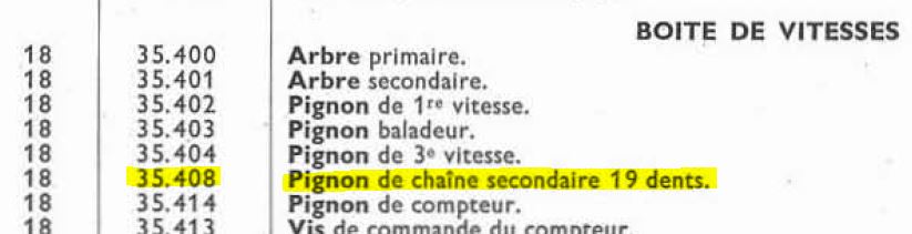

Les BM.250 à 3 vitesses ont un pignon de chaîne secondaire en 19 dents.

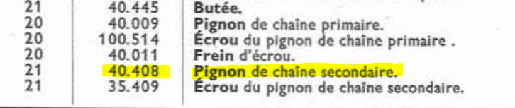

Les BM.250 à 4 vitesses ont un pignon de chaîne secondaire en ?? dents.
Voici un moteur à 4 vitesses, le pignon est nettement plus grand,
protégé par une plaque vissée visible sur le dessin :
35 408, moteur 3 vitesses
le nombre de dents du 40 408 pour moteur 4 vitesses n'est pas indiqué
dans la nomenclature du catalogue des pièces, page 21
