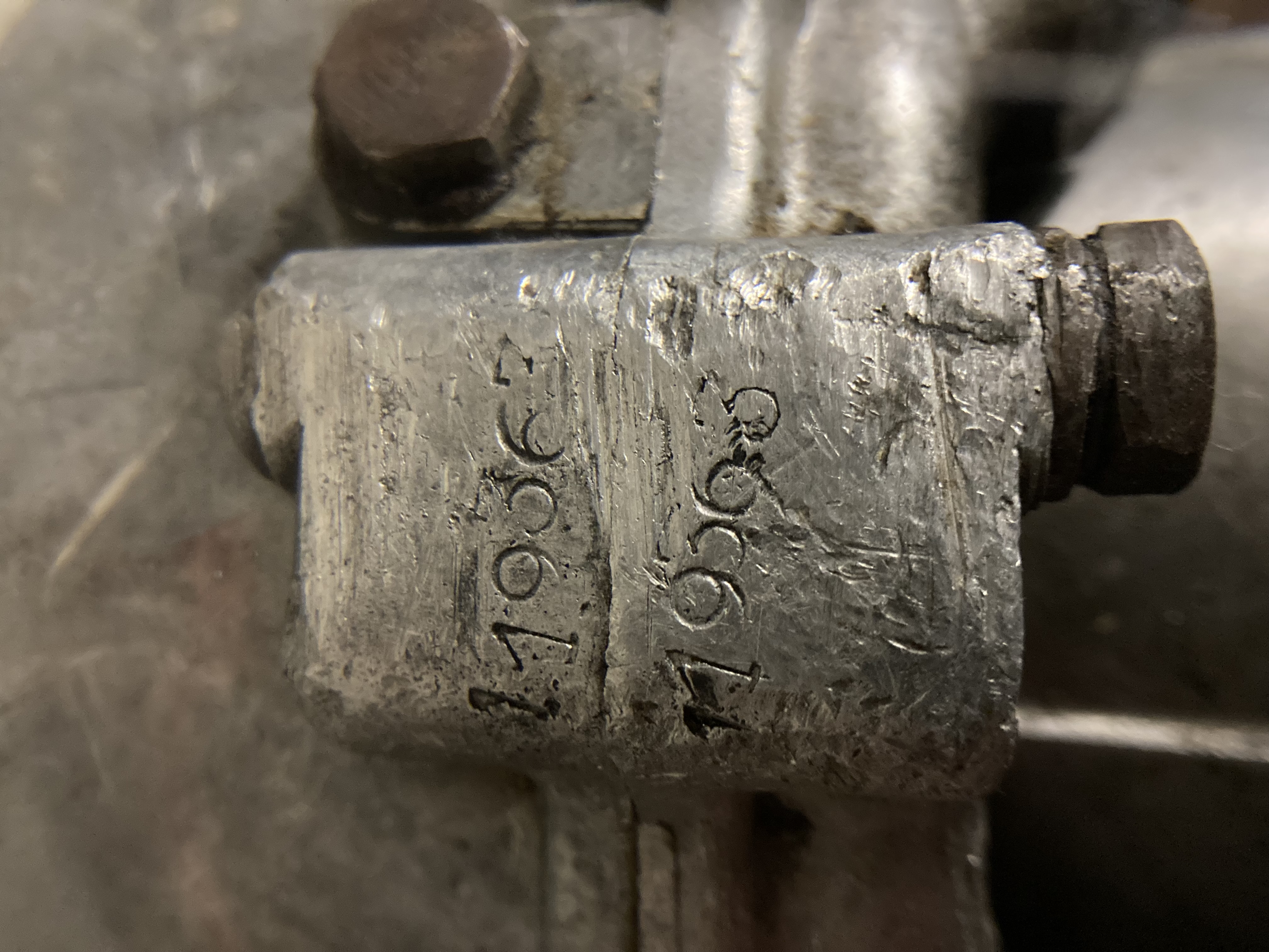

Merci Marty! Trouvé
Comment interpréter l'année avec le chiffre relevé ¨19363¨ ?...

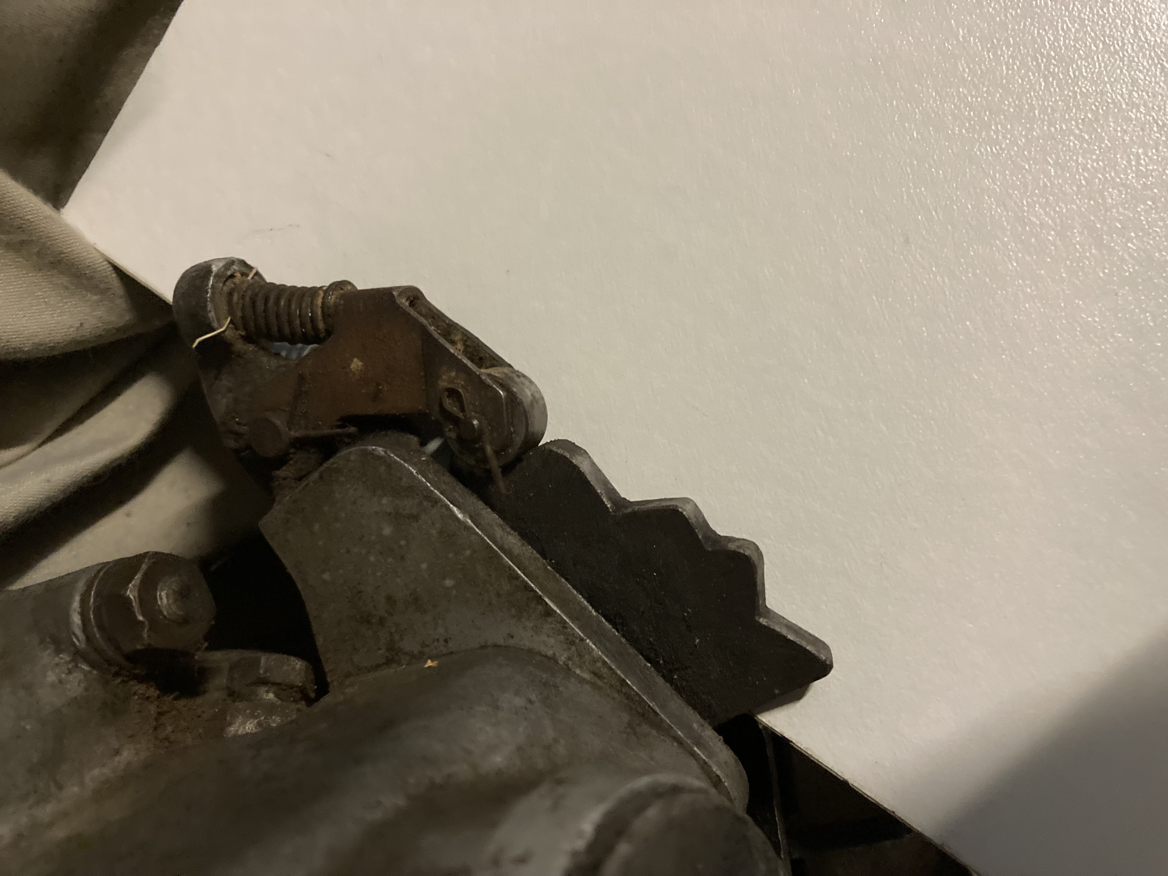

Re: Identification moteur Vespa?!…
salut pour reconnaitre un moteur 125 ou 150 c est simple il suffit de regarder les crans des vitesses, le 125 en a 4 premiére, pm, deuxiéme et troisiéme et le 150 a 4 vitesses donc 5 crans.

Philippe78 a écrit :Merci Marty! Trouvé
ça n'est pas ceux là ( ça c'est les numéros des carters , il faut et il le sont , qu'ils soient identiques .)

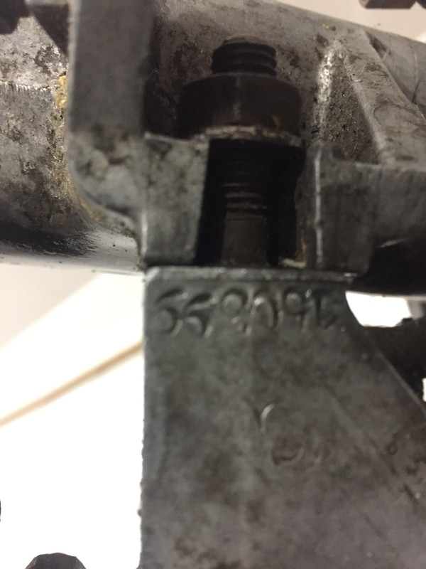

sur le type de moteur , 125/150 cc

Bon numéro trouvé, merci Marty. J'ai également pris une photo du sélecteur.
Messages : 2097
c est un 125.

marti
Messages : 484
Message par marti »
