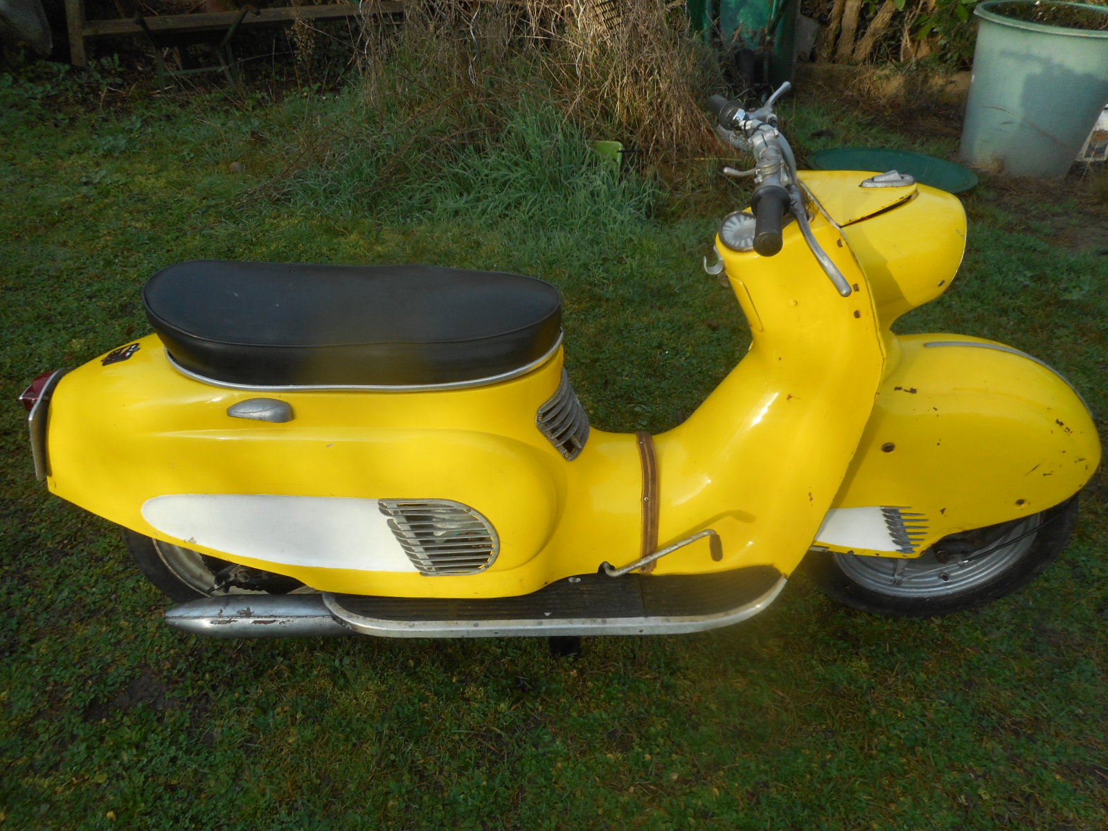

salut je viens de finir un scoot vraiment pas courant un osa ( guepe en polonais) 175 cm3, une machine de guerre, moteur refait entierement avec cylindre realésé résultat ça pousse tres fort façon 4t des les plus bas régimes, la boite 3 est hyper precise, position de conduite top, commandes douces, silencieux, une gueule d'enfer ( pour moi) enfin que du bonheur.

cote moteur c'est du costaud de chez costaud, assez rustique mais efficace, tout est surdimensionné.

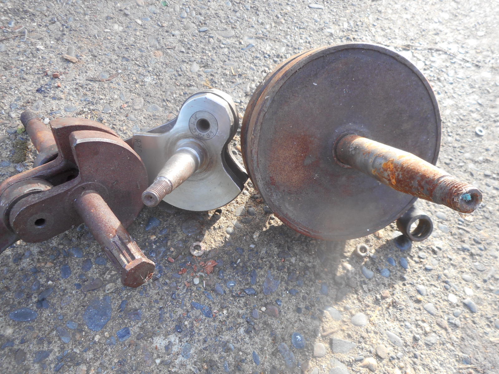

machoire de frein comparé a une de vespa acma, vilo comparé a un vilo d acma et de terrot.

pour avoir vu "la bete" de pres !!! , c est du costaud , fait pour durer mais aussi tres bizarre
je suis tjrs surpris par le montage et l inclinaison du moteur dans le cadre et aussi du carbu !!
Pour la doc, le moteur etait demonté, ce n'a pas ete des plus facile, j ai reussi a trouvé ça chez Samter en pologne et jean marc a du prendre des cours accélérés de polonais pour comprendre les explications ..
hate de l essayer celui la , a ma derniere visite ,il tournait deja parfaitement ,n etait pas encore remonté en carrosserie mais deja le demarrage "mcdouve" , avec le poids de la botte et ça part
