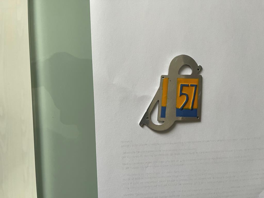

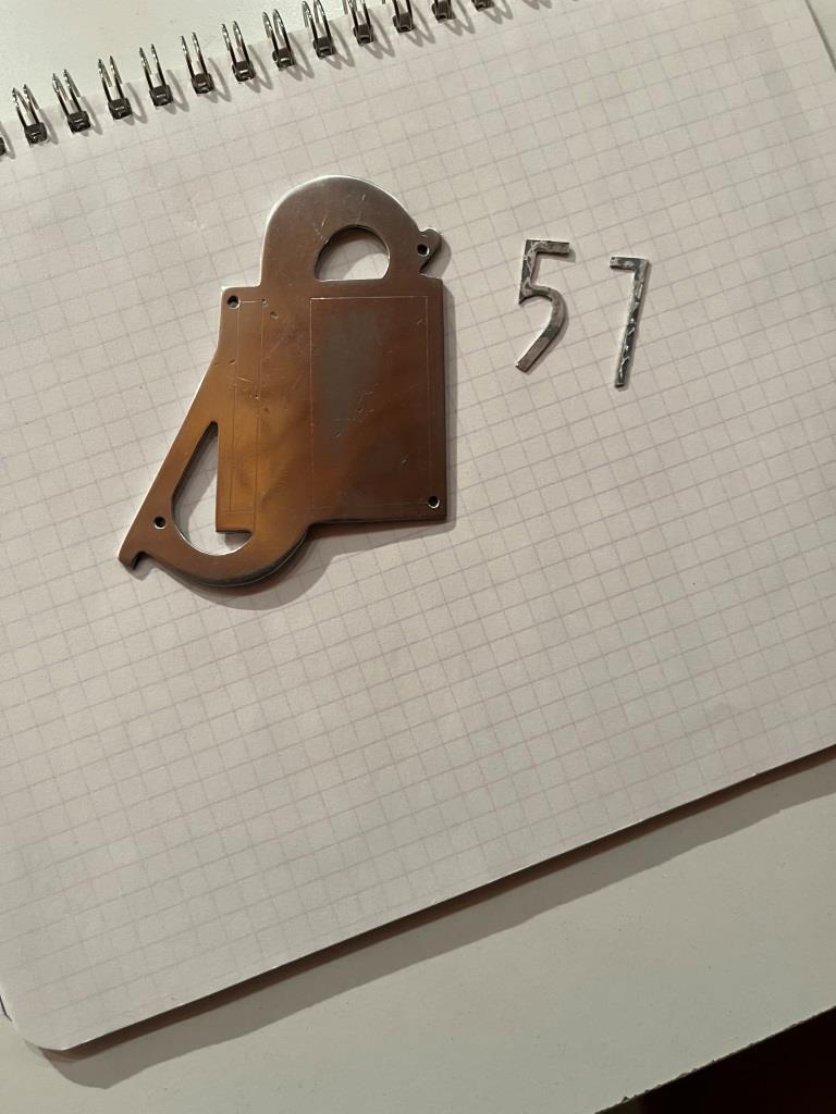

Un ami restaure aussi un S57. J'ai déjà eu l'occasion de vous présenter le cache roue de secours que j'ai réalisé pour lui.
Aujourd'hui, je vous présente la réalisation du logo S57 qu'il n'avait pas sur le tablier de son scooter.
Je suis parti d'un morceau d'alu de 1.5 mm d'épaisseur pour le support et d'un morceau de 0.3 mm d'épaisseur trouvé sur un vieux cadran de pendule que j'avais dans ma "boîte à conserver tout ce qui peut servir"...

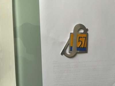

Le mien qui me sert de modèle

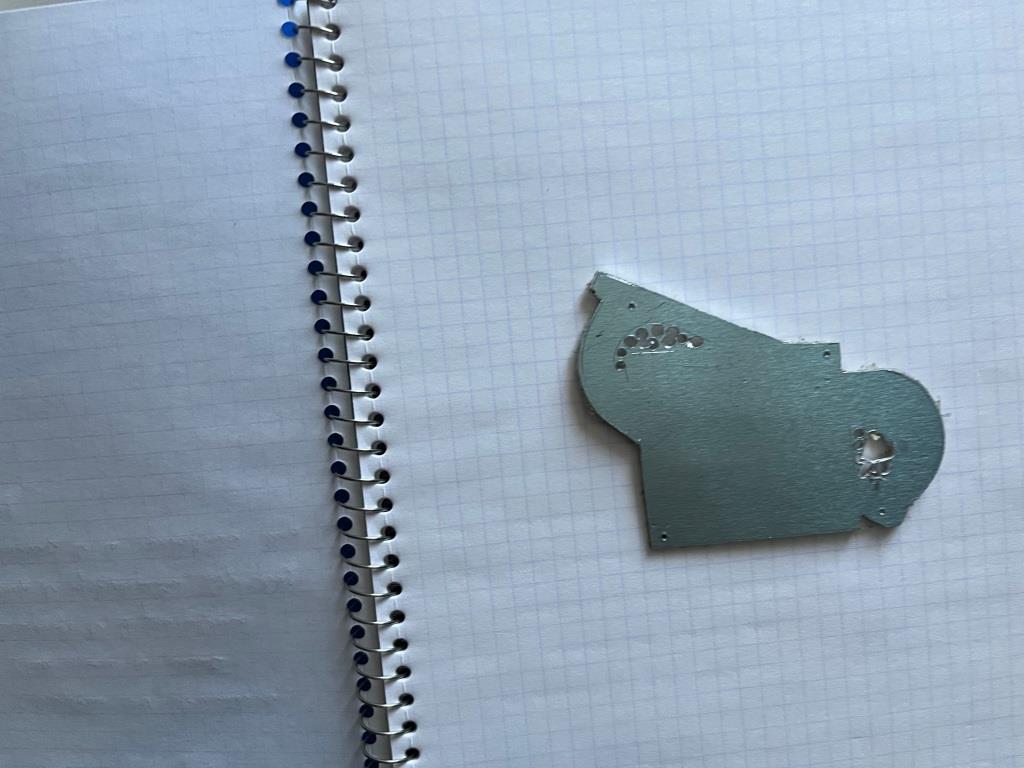

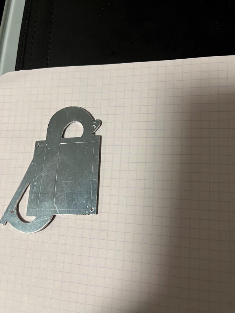

Découpe de la forme
Une fois terminé la découpe

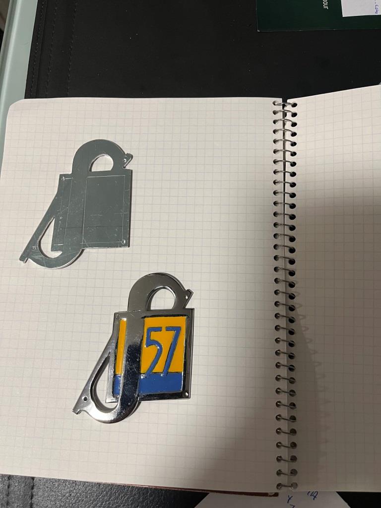

Les deux cote à cote

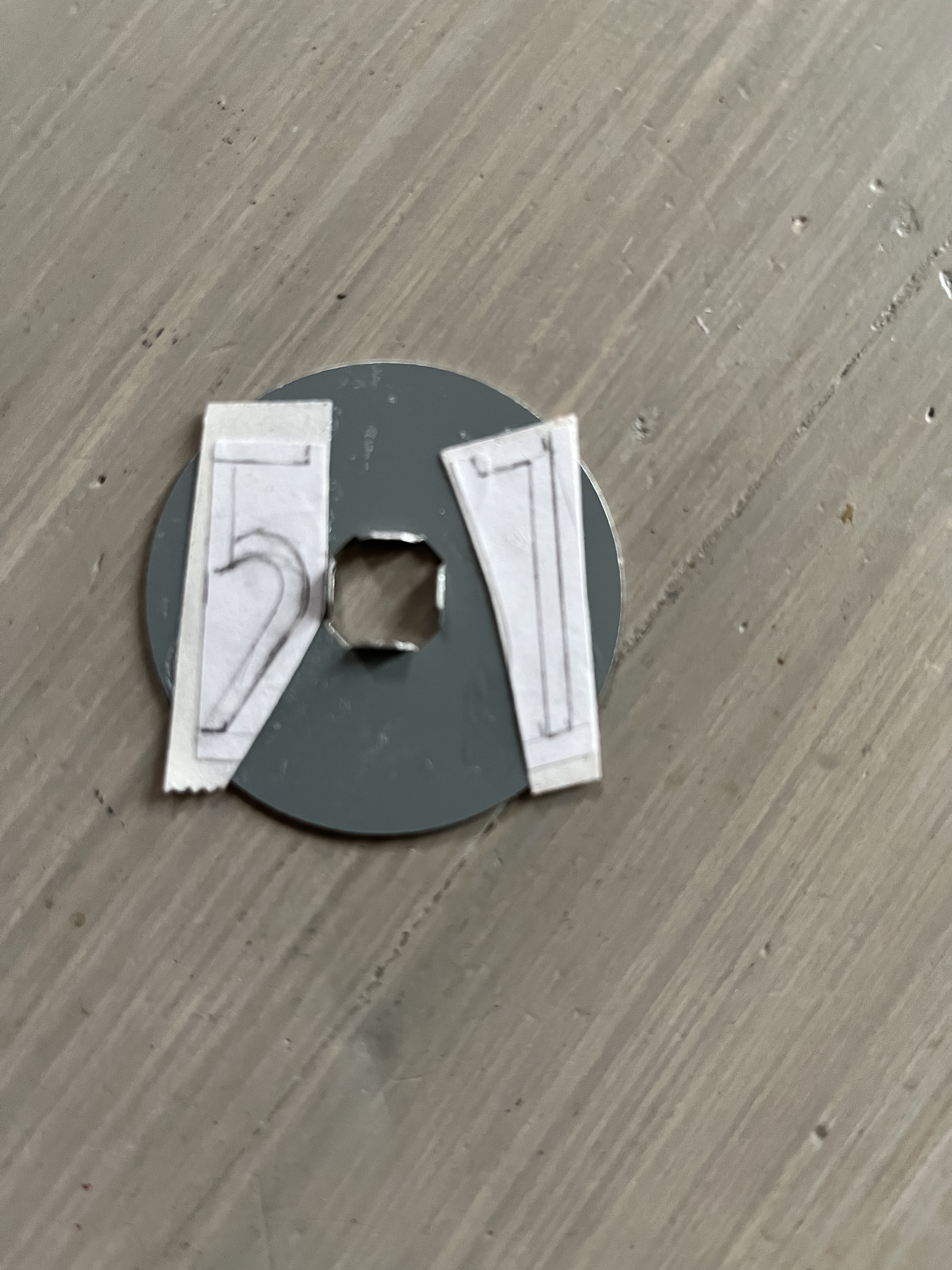

Tracé des deux chiffres pour découpe
Les chiffres sont prêts à être collés à la colle industrielle

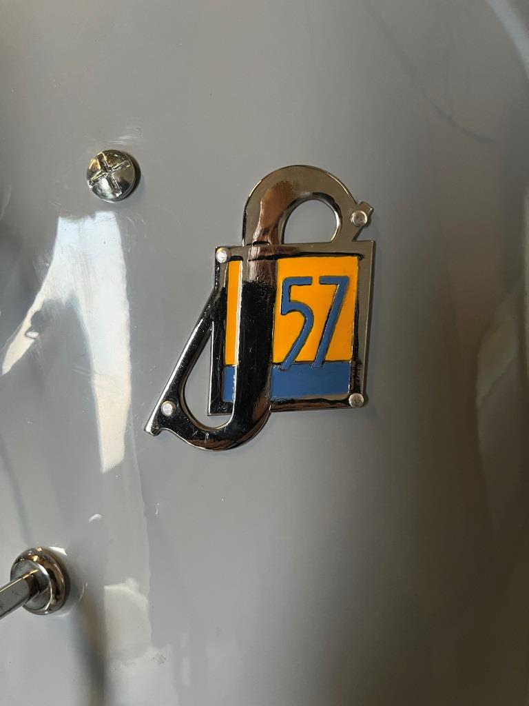

Le logo peint avec des peintures émail une fois terminé et poli.

c'est bien fait, :wink: il y a possibilité de faire les rainures de séparation entre le s et le carré pour faire encore plus vrai.
jo79
Messages : 114
Re: Réalisation du logo S57
Message par jo79 »
mansalp a écrit :c'est bien fait, :wink: il y a possibilité de faire les rainures de séparation entre le s et le carré pour faire encore plus vrai.
Effectivement ce serait encore mieux, mais je ne connais pas la méthode. Peux tu m'expliquer.
mansalp
Messages : 95
Message par mansalp »
Bonjour, le sillon à faire n'est pas très profond.
comme c'est de l'alu , avec un réglet pour guider le trait et un bon cutter tu dois pouvoir marquer l'empreinte.
à la 'dremel' ça serai trop large et imprécis.
sinon une molette pour découpe de verre ça peu marcher aussi voir mieux car pas d'enlèvement de matière.
essai a faire avant sur une chute d'Alu :idea:
bon courage
jo79
Messages : 114
Message par jo79 »
mansalp a écrit :Bonjour, le sillon à faire n'est pas très profond.
bon courage
Merci pour cette méthodologie que je mettrai en application si besoin nouveau.
