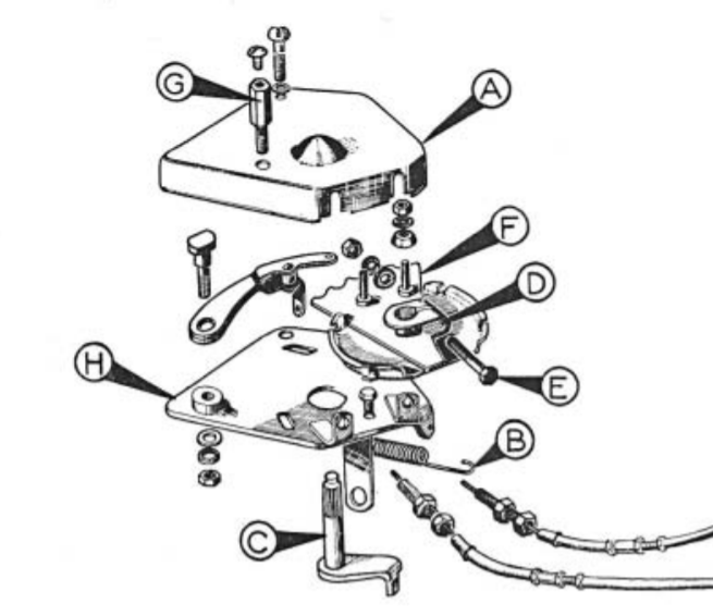

Quelqu'un pourrait me donner des infos sur le ressort de rappel de levier du S57(B sur la photo).
Force longueur?

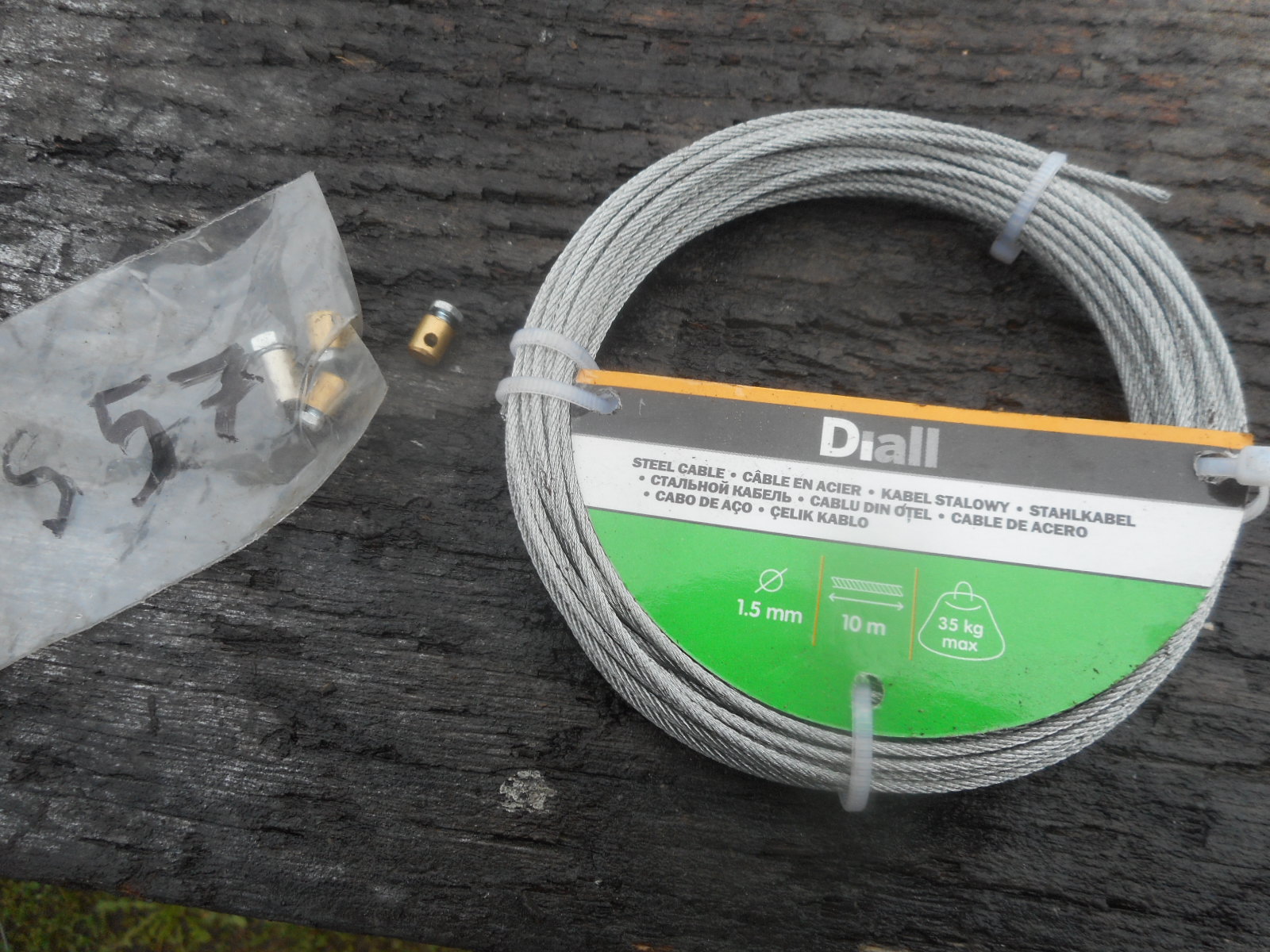

J'ai pas mal fouiné sur le forum et on dirait que le câble pour le passage de vitesse est introuvable?
Quand aux poignées caoutchouc vous prenez du 25 ?

salut pour les poignées c'est du 27 des deux cotés, pour le cable vitesse perso je prends du 1.5 acheté au brico du coin avec des serres cables achetés a la bécanerie et pour le ressort de rappel le mieux c'est d'aller la aussi au brico du coin et de voir les ressorts d'étirement quitte a le rallonger avec un morceau de fil de fer enfin la c'est le systéme D.

Sergio45 a écrit :Bonjour
Force longueur?

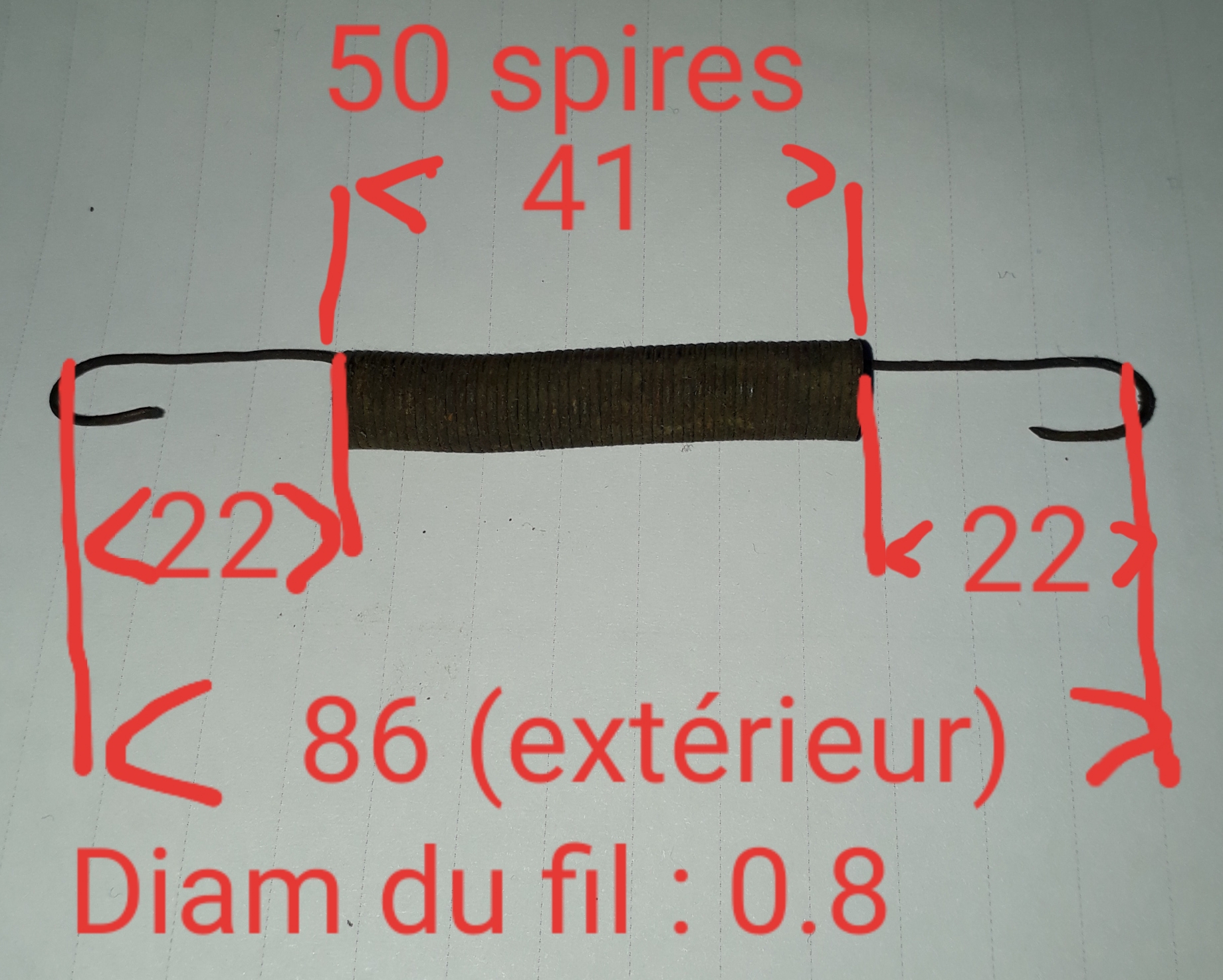

Avec les infos ci dessous, un fabricant de ressort pourra te le faire sans problème.
Si trop dure => les vitesses seront presques impossibles à passer.
Si trop souple => les vitesses pourraient sauter.
C'est déjà pas toujours simple de régler les vitesses sur un S57 ! => Autant partir sur une bonne base si tu n'as pas d'éléments de comparaison.
(On est pas aux dixièmes prés non plus !)
